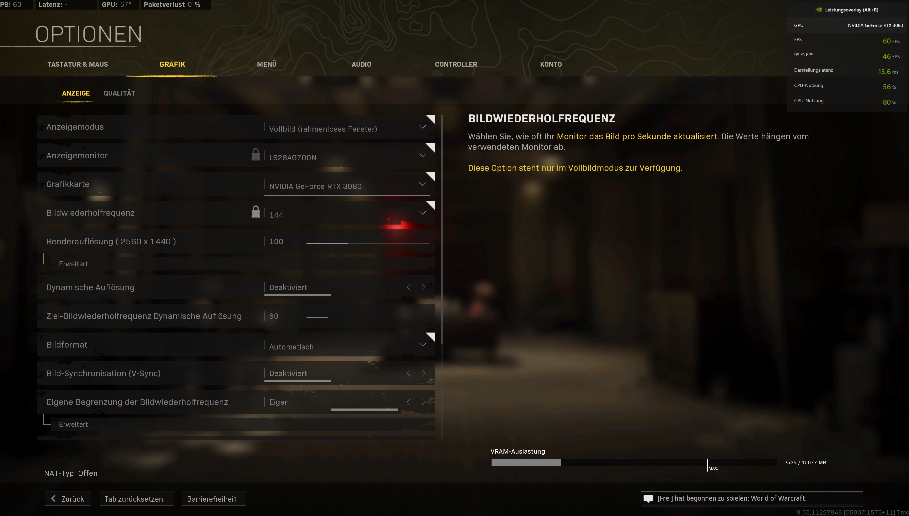

Das spiel sieht in Vollbild, grauenhaft aus - vergleichbar mit Playstation 2 :D... sobald ich auf rahmenlos vollbild stelle sieht es super aus so wie man es sich vorstellt...
Gespielt wird hier Warzone auf WQHD....
Alle Settings bleiben gleich... sobald ich im Vollbild bin, nimmt die Grafikqualität um gefühlt 60% ab....
Stelle ich Vollbild Rahmenlos sieht alles super aus...
Jegliche Settings und Window-Einstelllungen sowie NVIDIA Control Panel durchprobiert ohne Erfolg.
ich kann später noch ein paar Bilder dazu hochladen..
hier noch die 2 Bilder meiner Settings - wo sich offensichtlich nichts ändert wenn ich von Vollbild auf Fenster Vollbild wechsel..

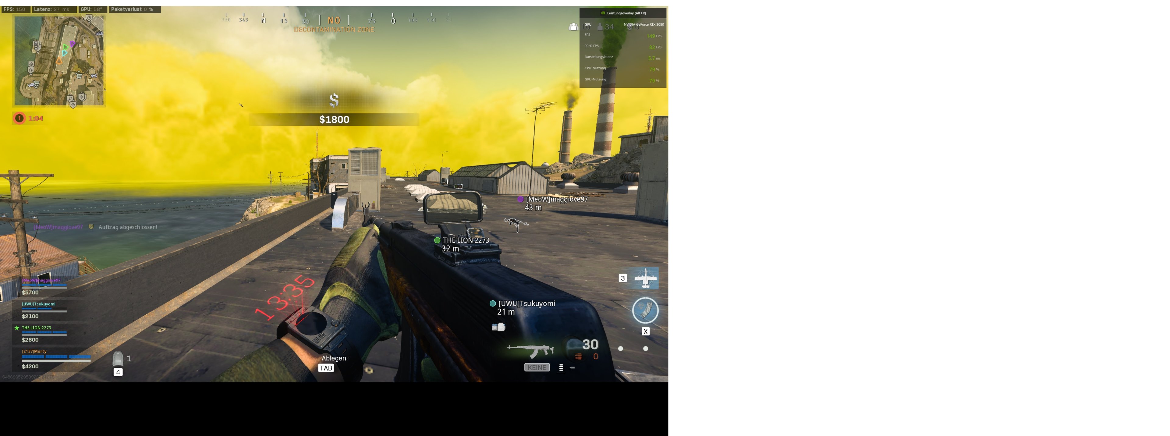

Interessant, fällt das auf Screenshots genauso stark auf oder nur in-game?
hier in Vollbild .. alles was weiter weg als 10 meter ist, sieht aus wie Lego das nicht richtig gerendert wird... (Stromleitungen etc)

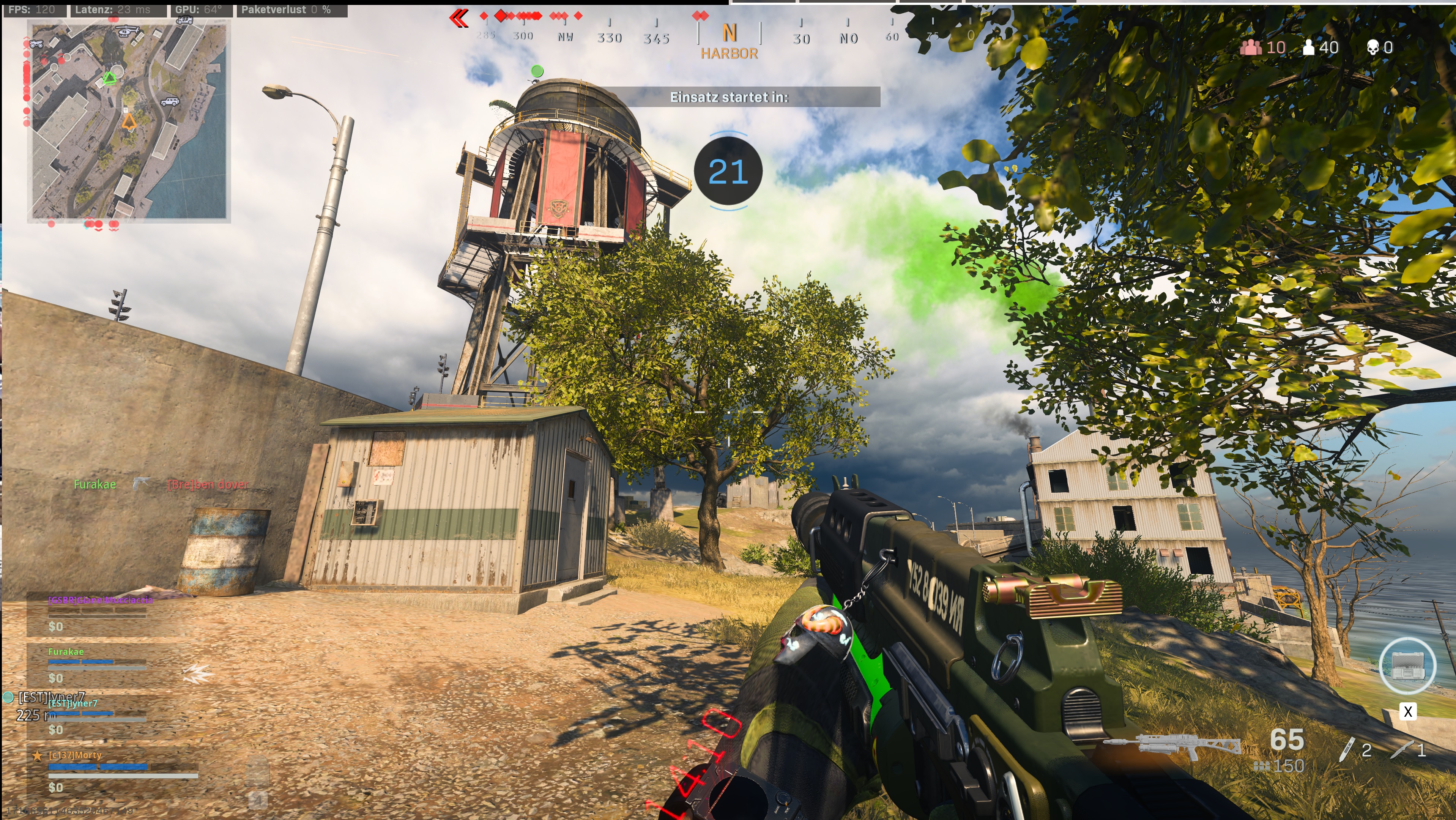

Wenn ich auf rahmenlos switche siehts richtig richtig gut aus.... hatte aber jetzt iwo gelesen das wenn man Fensterrahmen auswählt er die games in Monitorauflösung rendert? Das wäre dann UHD...
Hast du einen Vergleichsbild mit Fensterlos?

dein vollbild-screenshot hat 1440p, der mit Rahmenlos eher die 4k
118-140 fps sind drinne und es sieht wunderbar aus...

sieht zumindest danach aus, als würde er im Vollbild mit 1440p rendern und im Fenstermodus mit 4k

Kannst du vielleicht mal 2 Screenshots der ein und selben Szene posten?
Einmal gut und einmal schlecht, damit man direkt umswitchen kann.
So finde ich das schwierig zu unterscheiden.
kann ich gleich machen..
Der Unterschied ist leider gewaltig... ich denke mir bleibt da nur auf UHD zu spielen mit 90-120 fps.. ist die einzige Auflösung bei der alles gut aussieht..

Wenn das ein UHD/4K Monitor mit 3840x2160 Pixeln ist wieso steht dann im Spiel
bei Renderauflösung 2560x1440 = 100 ? Das müsste doch weniger als 100(%) sein.
Vielleicht hat er im Menupunkt unterhalb die Bildschirmauflösung auf WQHD gesetzt, die Renderauflösung mit 100% von WQHD würde dann passen.
