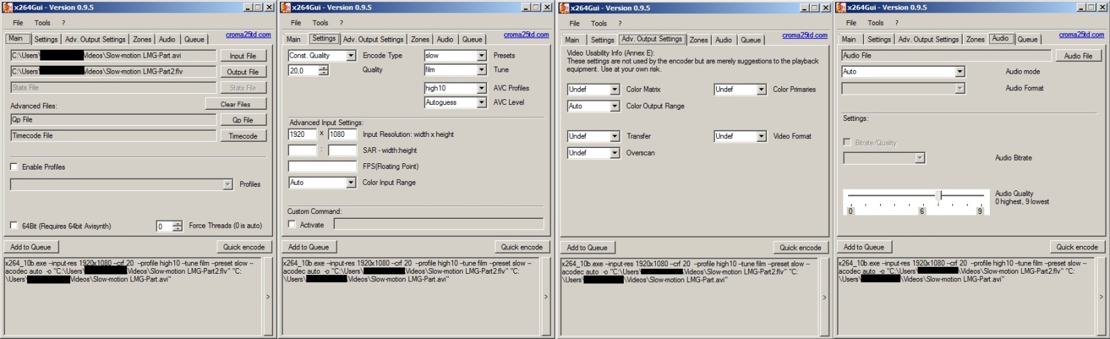

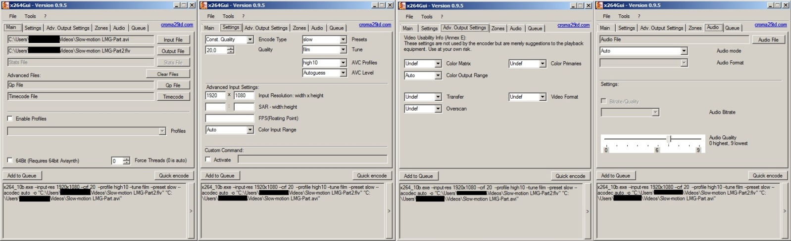

@ powerfx: Ich hab jz gefunden wo ich auswählen kann, was ich als ausgabeformat wählen kann. Ich hab neben MKV mal FLV probiert und muss sagen, dass beide dateien deutlich kleiner geworden sind und die Qualität ist nicht schlecht. Aber das Video ruckelt und es ist ohne Ton. Ich mache da bestimmt was falsch und wollte fragen ob die Einstellungen so richtig sind: 2nbzyvb.jpg
Ok, dann ist als x264Gui, die Software, die du nutzt.
Kann es die Audiospur aus der Videodatei verwenden? Wenn nein (das Feld sieht ein bisschen danach aus), dann klappt es auch so nicht. HandBrake ist z.B. ein ganz guter Converter, der ebenfalls x264 benutzt.
