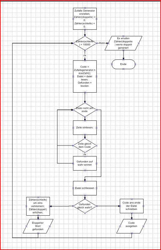

Habe das mal schnell zusammen Programmiert. Ist garantiert nicht der beste und sauberste Code aber es funktioniert

Das ist in C# geschrieben;) ist ein Himmelweiter unterschied.
Kannst ja aus den Kommentaren Probieren es in QBasic zu schreiben. Hab leider von QBasic keine Ahnung ;)
Aber wenn du PAP's lesen kannst kann ich dir heute abend einen erstellen.
mh die grundlegenden Sachen kann ich daraus erkennen. Nur leider krieg ichs net in Basic hin -.-
Ich bräuchte sonst einfach mal nen einachen Pseudo Code oder so dazu. Ich weiß zum Bespiel auch net was dieses "Streamreader" sein soll :P
PAP = Programmablaufplan? ^^
wenn ja , kannst ja ma machen =)
wär dir sehr dankbar, wenn ichs danach hinbekomme.

Ja ich mein ein Programmablaufplan. Werde dir dann nach der Arbeit einerstellen.
Mit einem StreamReader kann man in C# und VB.Net eine Datei öffnen und lesen. Gegenteil dazu gibt es den StreamWriter, den ich hier nich benutzt haben.(Ich habe da das File.AppendAllText() benutzt. Ist zwar nicht schön aber war in diesem falle einfacher ;))
Grüße
tewes
//Edit: Hab jetzt auf die schnelle ein PAP erstellt. Kein Meisterwerk aber ich hoffe es hilft dir.
