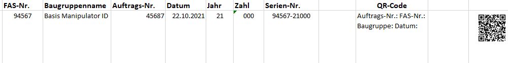

Hallo ich bin auf der Suche nach einem QR-Generator der sich mit Excel programmieren lässt. Das heißt ich kann dort die Daten vorgeben und mir dazu den QR-Code generieren lassen. Als Layout wie der QR-Code aussehen sollte, habe ich hierzu mal ein Bild angefügt.
Ich möchte bestimmte Daten hierzu im QR-Code hinterlegen und wie man unten erkennen kann einen Namen sowie dann eine Bauruppen-Nr. und Serien-Nr. hinterlegt haben. Dieser QR-Code soll später dann ausgedruckt und so klein wie möglich gehalten werden. Bisher habe ich leider keinen Generator gesehen, wo ich unten noch einen Text mit einfügen kann. Vielleicht hat von euch jemand hierzu mehr Erfahrung und kennt ein passendes Programm. Am besten wäre natürlich Freeware. Das ganze soll später in Prüfprotokollen verwendet werden.

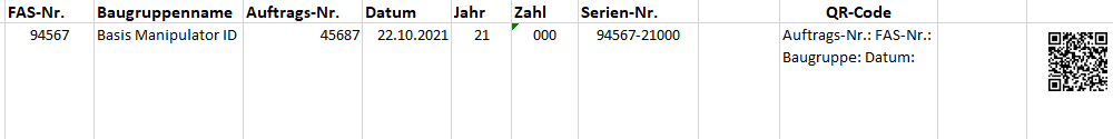

Danke für eure Hilfe :) ja das mit dem Offline-Modus habe ich auch schon überlegt, wobei ich für das Protokoll im Netzwerk sein muss das es funktioniert. Also fällt diese Anforderung in dem Sinne weg.
Ich habe in Excel mal die Daten notiert welche ich zum erstellen vom Code bräuchte.
Daten die der QR-Code enthalten sollte:
Auftrags-Nr.: 57849
FAS-Nr.: 88100
Datum: 22.10.2021
Für mich stellt sich noch die Frage wie klein kann ich mit dem QR-Code werden, da dieser von der Größe her schon sehr klein sein sollte. Lesbarkeit muss jetzt nicht direkt beim ersten Scannen funktionieren, da der Code nur für die Servicetechniker gedacht sein sollte.
