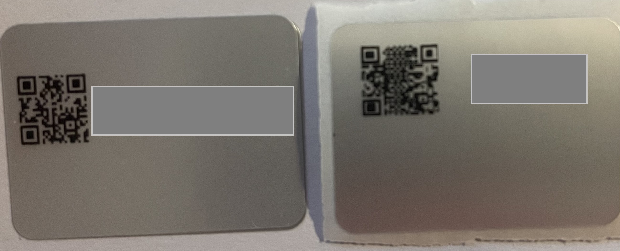

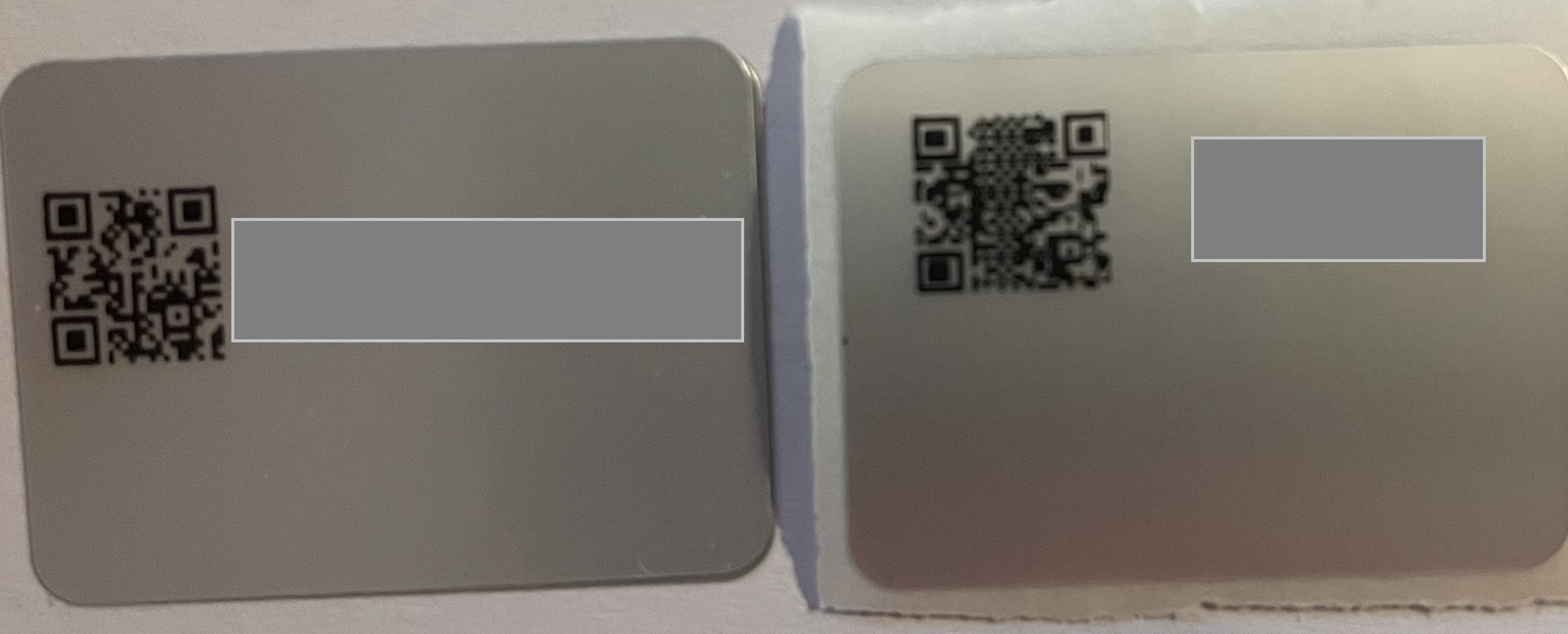

So ein kleines Update von mir :) also ich habe mich entschieden mich unabhängig von API´s zu machen und generiere den Code offline. Habe dank der Hilfe von einer sehr netten Person diese Variante übernommen: QR Code in VBA. Habe das ganze jetzt auch mal mit einem Zebra Drucker GK420t gedruckt und leider festgestellt das die Qualität nicht so berauschend ist, siehe Bild.
Dazu nochmal eine Frage. Den Drucker was ich habe hat eine Auflösung von 203 DPI. Jetzt ist für mich die Frage müssen es 600 DPI sein oder reicht der Mittelweg von 300 DPI? Der Drucker an sich sollte nicht größer als der jetzige Zebra GK420t sein. Die Etiketten bzw. auch der Druck muss UV beständig sein.

Allgemein vom Ablauf her. Ich erstelle mir die Daten mit Excel und diese werden dann in einen QR Code geschrieben. Neben dem QR Code befindet sich noch ein Feld wo ein Text steht. Aktuell sind es zwei einzelne Grafiken für den QR Code und das Textfeld. Meinen QR-Code erstelle ich mir hiermit: Link
Die Größe von dem Etikett an sich sollte so klein wie möglich sein. Aktuell wird eins in der Größe von 25,4 x 10mm verwendet. Aber das ganze richtet sich ja nach dem QR Code. Problem ist, das ich aktuell viele Daten in dem QR Code habe und es auch erstmal dabei bleiben soll. An Daten was im QR Code steht ist folgendes enthalten:

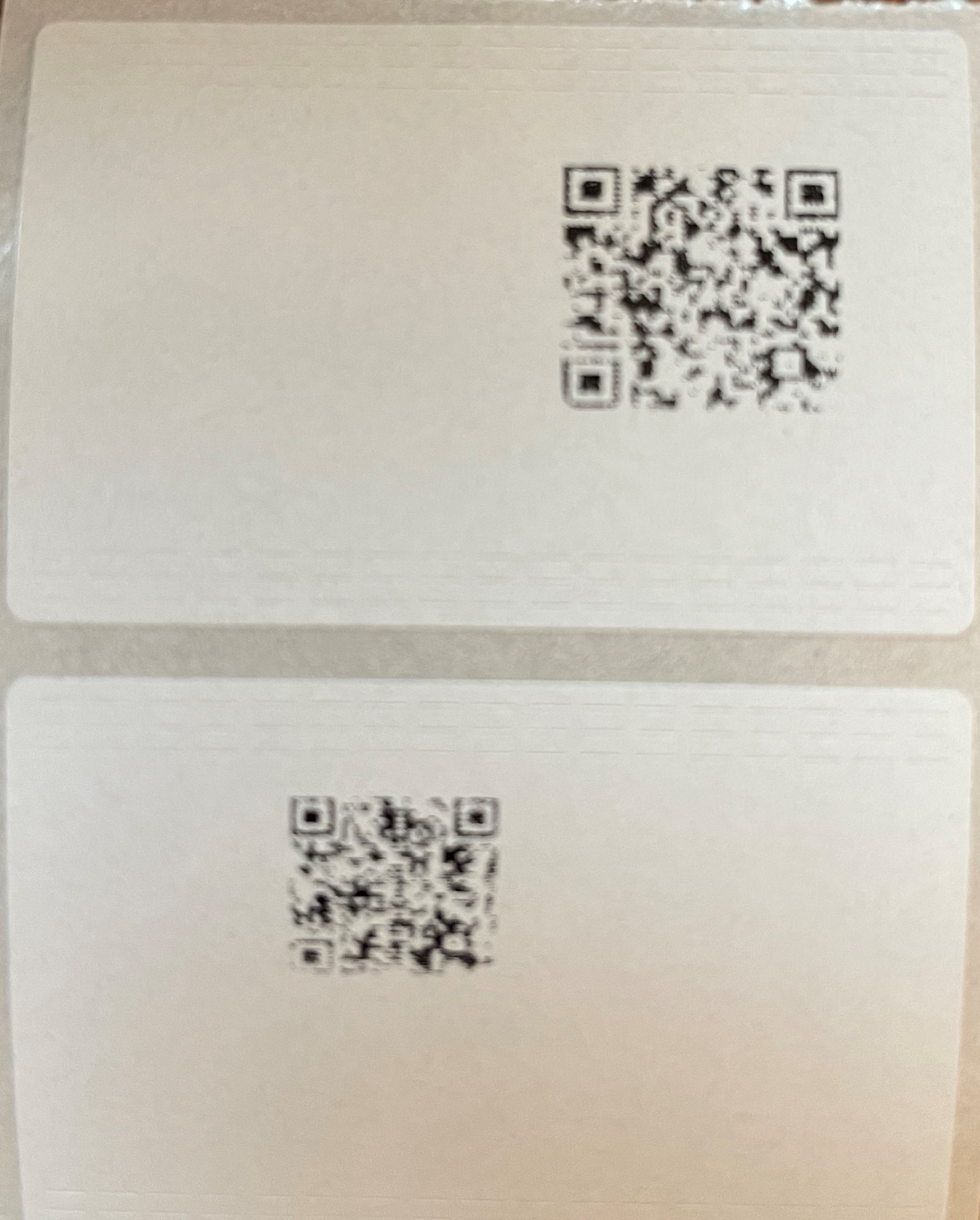

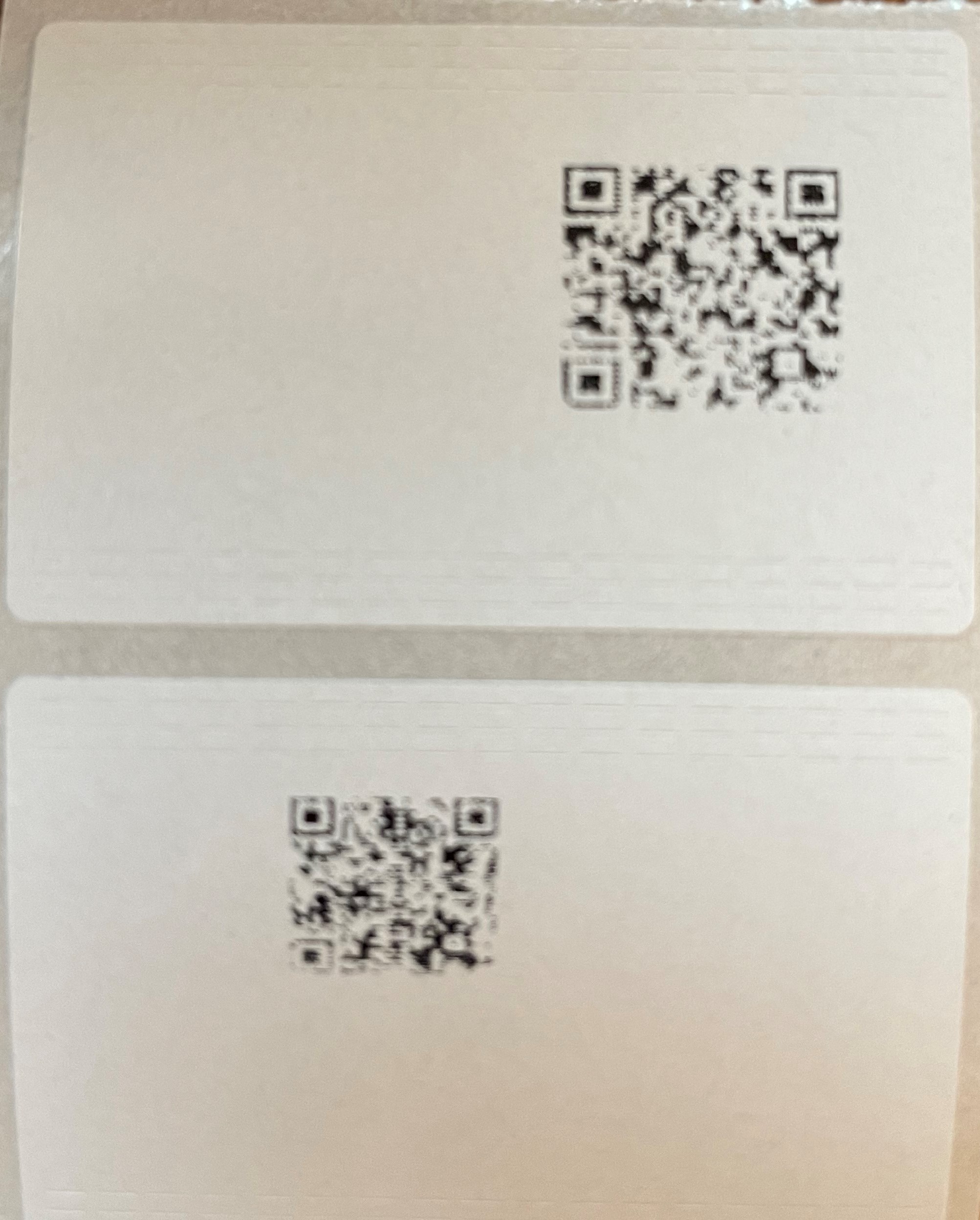

So mal eine Frage zum Thema drucken. Ich habe das Problem, dass wenn ich meinen QR Code aus Excel drucke, die Qualität von dem QR Code schlechter ist. Wenn ich über die Software von Zebra drucke, ist der QR-Code deutlich sauberer. Habe mal ein Bild angefügt wie unterschiedlich der QR Code aussieht. Links im Bild der mit dem Zebra Designer gedruckt wurde und rechts der über Excel gedruckt wurde.
Vielleicht haben hier noch welche Tipps an was das ganze liegen könnte. Habe auch schon in Excel probiert die Grafik als Png oder jpeg Datei zu hinterlegen.
Stell mal im Excel Treiber die Schwärzung auf 0 und probier es dann noch mal oder geh mit dem Speed runter.

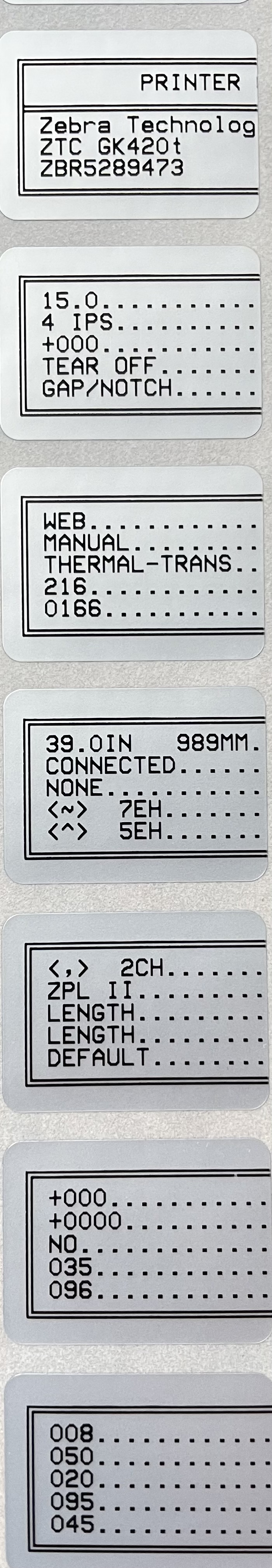

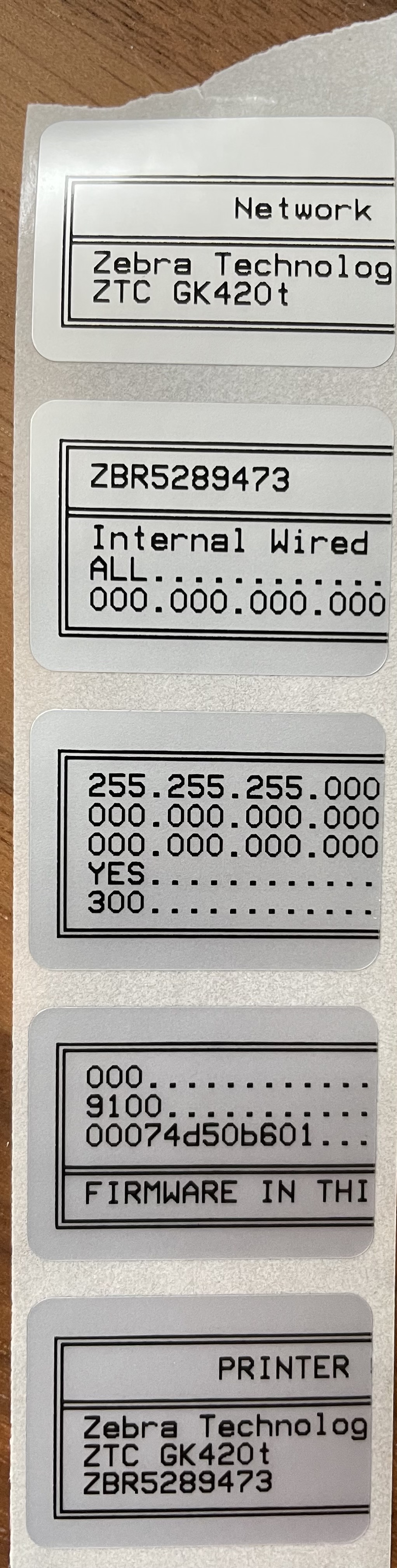

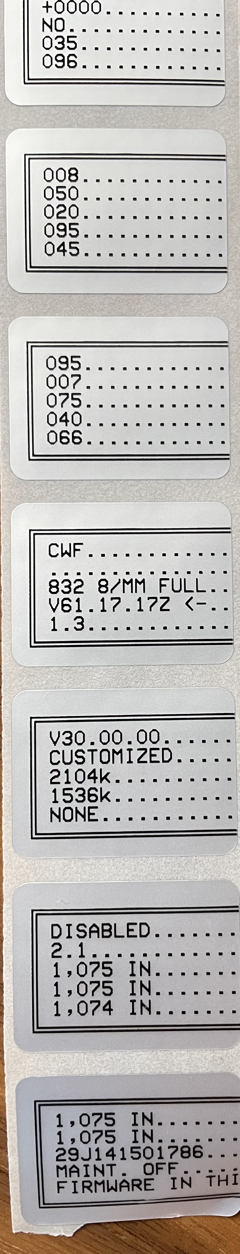

bzw. zeig mal die Treibereinstellung von Zebra und dem Excel Treiber. bzw. durck mal in eine Datei und zeig die zpl Sequenz.
Halte mal die einzige Taste die er hat, gedrückt (wenn er an ist und grün leuchtet) und lass diese beim ersten Blinken los und zeig ein Bild vom Setup
Als Standard für Zebra gilt eigentlich Schwärzung 10, Speed 127mm/s.
Bei Excel ist es oft hilfrich die Einstellung noch in den Standardwerten des Treibers zu ändern. Grundsätzlich ist Excel kein Druckprogramm für Etikettendrucker, das gibt oft Probleme.
Zudem hast du nur einen 203dpi Drucker besser wird es damit nicht. Den du ohnehin bald wegwerfen kannst.

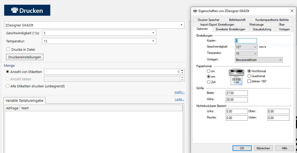

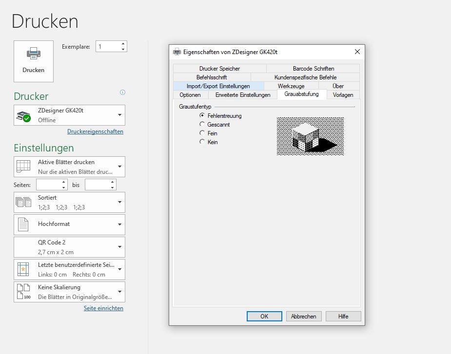

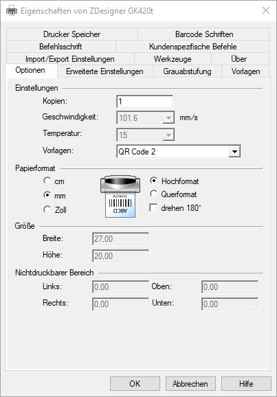

Wo kann ich in Excel die Schwärzung auf 0 einstellen? Wenn ich unter Druckereigenschaften gehe, kann ich dort die Grauabstufung einstellen (siehe Bild). Als Temperatur und Geschwindigkeit sind im Drucker auch andere Werte hinterlegt (siehe Bild). Im Anhang mal die Einstellungen die der Drucker ausgibt.
Bezüglich das Thema mit der Auflösung also den 203 DPI. Habe auch schon nachgelesen das eher 300 bis 600 DPI empfohlen werden. Nachdem ich jetzt aber das Druckergebnis über den Z Designer gesehen habe, gehe ich davon aus, das es an was anderem liegen würde. Dachte das es eventuell an der Programmierung oder an irgendwelchen Einstellungen seitens Windows/ Excel usw. liegen würde. Habe hierzu habe ich zu wenig Erfahrungen.

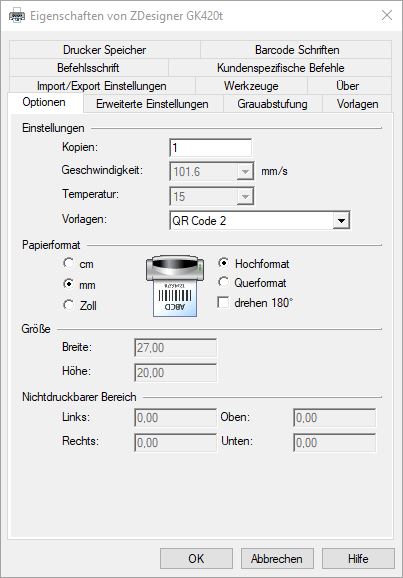

Habe mal noch ein Bild von den Einstellungen im Z-Designer mit angehängt.
Grundsätzlich: Schwärzung/Kontrast/Hitze ist alles das selbe hießt nur je nach Treiber eben anders.
Weiterhin muss man wissen,das der Zebra Treiber (bzw. die Software von Zebra) anders arbeitet als ein Windows Treiber.
Bei Zebra addiert sich die Schwärzung mit der im Drucker hinterlegten, ohne die im Drucker zu ändern.
Also wenn im Drucker 10 hinterlegt ist und du sendest 10 mit hast du insgesamt 20. (Das Maximum ist 30)
Windowstreiber überschreiben die Schwärzung grundsätzlich, also bedeutet 20 im Treiber auch 20.
Daher ist das Ergebnis von Zebra mit 30 besser als Windows mit 15. Wobei 30 zu hoch ist und bedeutet du hast eine ungeeigente Folien/Etikettenkombination.
Falls der Drucker eine LAN Schnittstelle hat kann man die Schwärzung im Drucker über das Webinterface auch auf 0 einstellen. (Passwort 1234). Dann "Änderungen senden" und "Akteulle Konfig" speichern.
Man sollte so wenig Schwärzung wie möglich einstellen,da man hier die Ansteuerleistung der Dots verändert und mehr Schwärzung führt zu einem schnelleren Defekt des Druckkopfes.
Du kannst für Excel mal die Schwärzung in den Standardwerten des Treibers verändern. Erweiterte einstellungen, Standardwerte.

Die Graubstufung stellt man bei Thermotransferdruckern immer auf "kein", weil wir haben entweder schwarz oder weiß.
