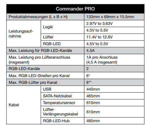

Auf der Corsiar Webseite steht das jeder Lüfteranschluss 1A liefert und insgesamt 4,5A zur Verfügung stehen.
Mit meinen angeschlossenen Lüftern komme ich auf 2A.

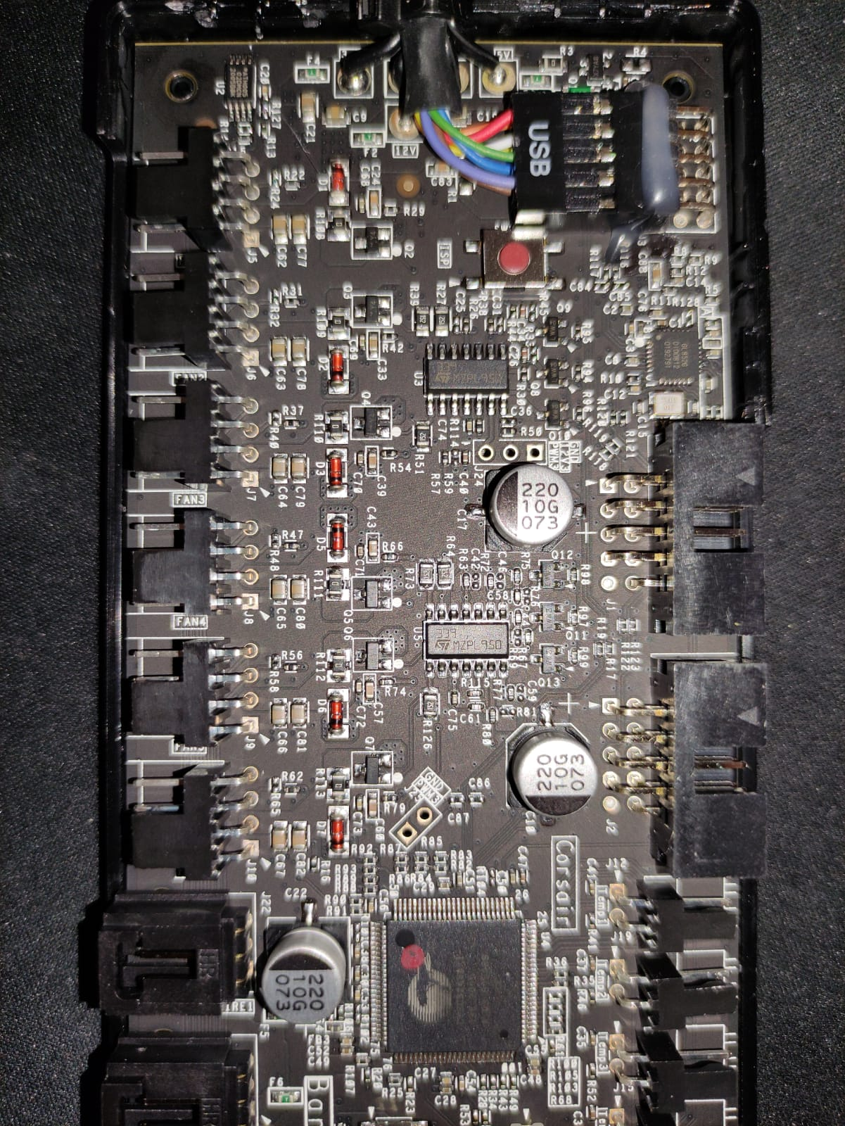

Hier der COMANDER von innen vllt jemand da der das Problem mit dem Auge sieht?
Hier Bild in Groß Link: https://s12.directupload.net/images/210120/p54kve55.jpg
Könntest du das Foto bitte noch mal in scharf reinstellen? :) €: und GROSS! ;)
Reaktionen: isyyy

Die Dioden und Widerstände sehen soweit gut aus, lediglich einer der Transistoren im oberen linken Bereich erweckt den Eindruck, er könnte beschädigt sein (leichte Verfärbung), ist aber nur schwer zu erkennen, liegt am Blitz des Handys.

Wie kann es denn sein wenn 1A max Stromstärke angegeben ist das die bei 0,25 schon abrauchen?

Für die die es Interessiert.
Corsair verarscht hier leider seine Kunden.
Verbaut für die Lüfter ist ein Switching diode,High Speed 75V 0.2A, SOT23
Transistor . Dem seine ausgangslast liegt bei maximal 215mA.
Dieser Kostet pro Transistor 5 CENT!
Corsair aber sagt das ein Kanal auf 1A ausgelegt ist.
Verbaut sein müsste laut Specs ein TO-252.
Dieser kostet 1€ pro Stück.
Gepaart am falschem ende.
Dazu läuft der Transistor auf Kotzebene.
Der Ausfall ist also Garantiert.
Reaktionen: freshprince2002
