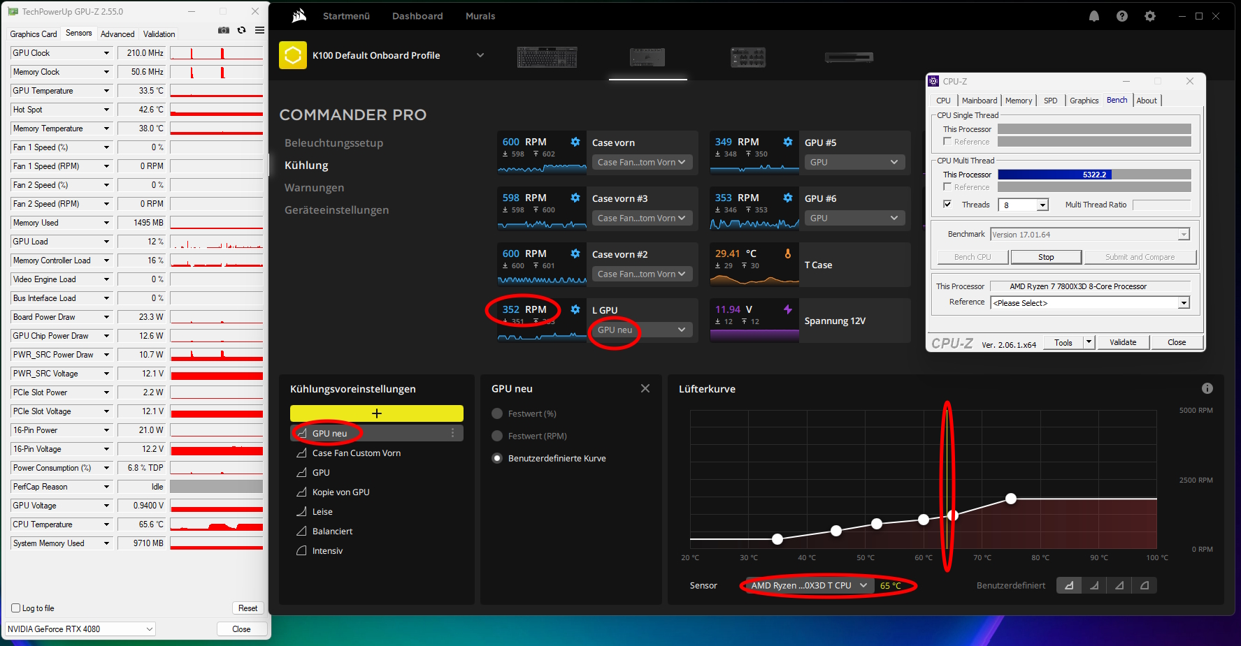

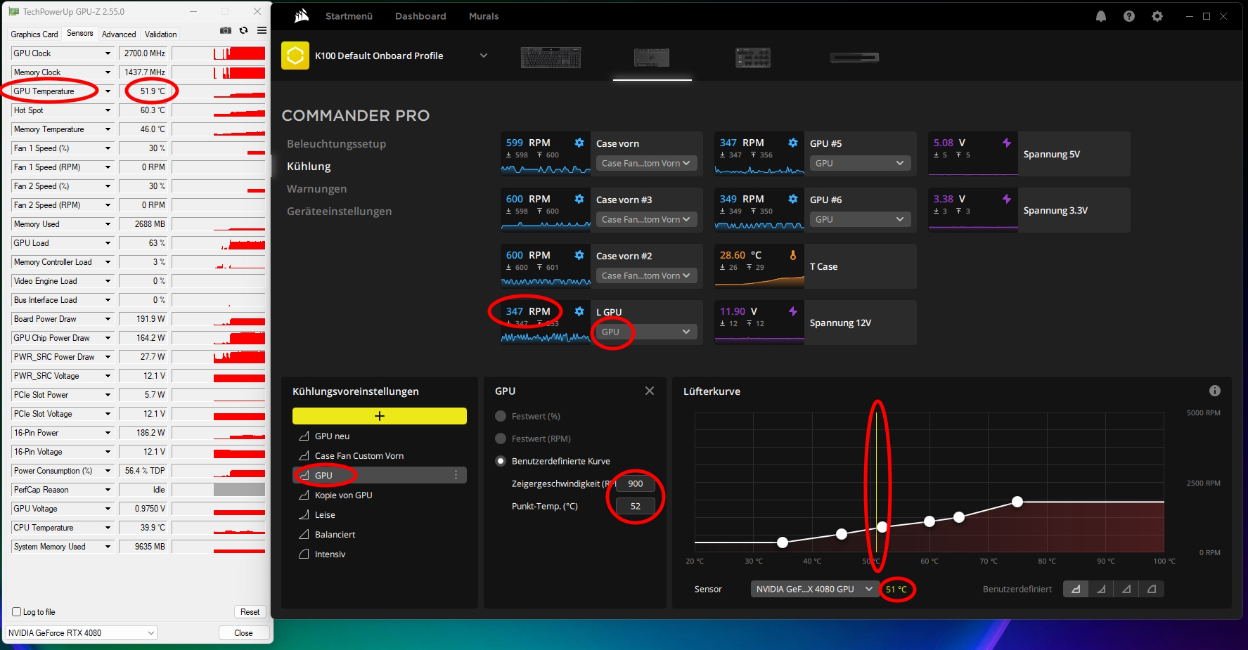

ich habe seit neustem ein Problem mit der Lüfterkurve meines Commander pro. Ich habe 3 Lüfter angeschlossen, die ich über die GPU-Temperatur steuere. Das funktionierte monatelang wunderbar. Gestern ist mein System dann mehrfach abgeschmiert und überhitzt, ich hoffe es hat keinen Schaden genommen ! Nach einer kurzen Ursachensuche stellte ich fest, dass die Lüfter nur noch mit der Minimaldrehzahl laufen, unabhängig von der Sensortemperatur. Die Temperatur wird korrekt ausgelesen, ein Wechsel des Sensors von GPU auf CPU brachte keine Besserung, die Lüfter bewegen sich nicht. Ich habe eine 2. Lüfterkurve, die ich anhand der Temperatur eines an den Commander angeschlossenen Sensors nutze, diese funktioniert wie sie soll. Offensichtlich werden seit dem letzten Update Temperaturen von GPU / CPU ect. zwar korrekt ausgelesen und angezeigt, jedoch nicht an die Lüfterkurve übergeben ?!?
Ich gehe mal stark davon aus, dass der Fehler mit einem Update der Firmware des Commander oder Software kam. Kann ich einfach zurück auf eine ältere Version? Werden meine Lüfterkurven dann gespeichert oder ist die Software dann nackt? Und wenns an der Firmware liegt, wie bekomme ich da ne ältere drauf? Kann das mal jemand gegenprüfen der einen Commander hat? Einfach mal ne Kurve von z.B. der GPU oder CPU Temp abhängig erstellen und schauen ob die Lüfter darauf reagieren oder wie bei mir einfach immer auf dem kältesten Wert hängen.

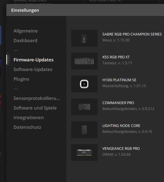

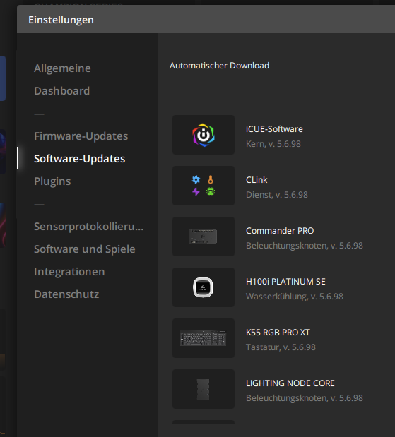

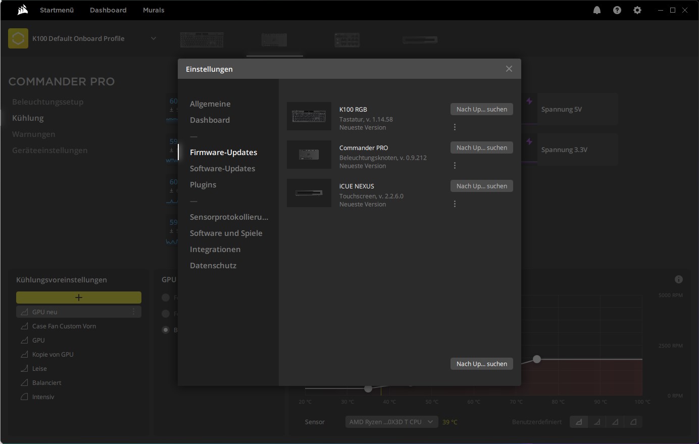

Sind Fans der Fa. Noctua (NF-A9 PWM)....angeschlossen an den Fan 4/5/6 Anschlüssen des Commander.
Die Software Version + Firmwareversion siehst du in den Screenshots 4 und 5.

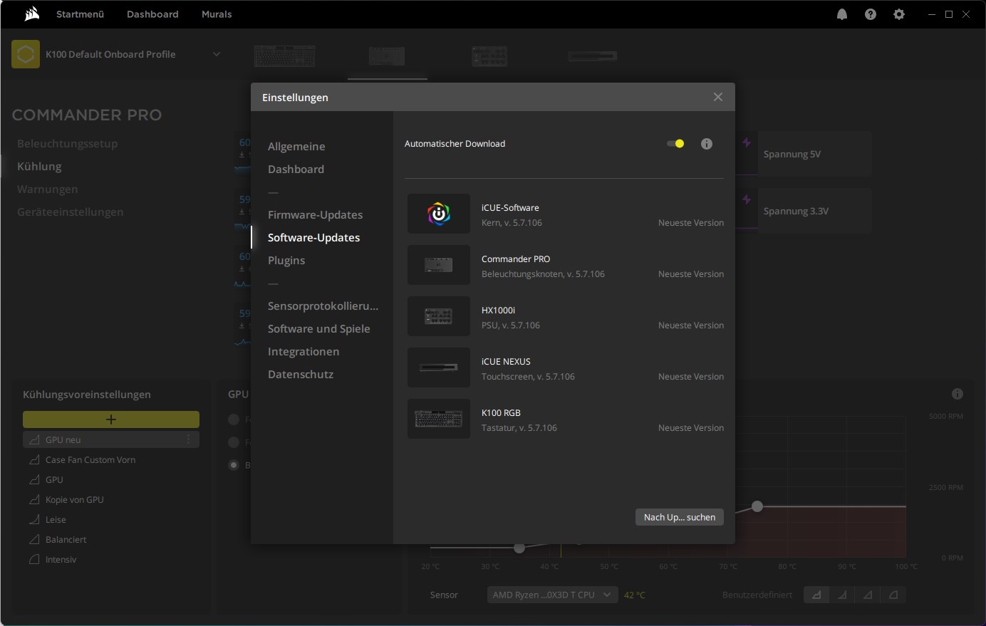

Meine Firmware ist diese aktuell:
Software ist:

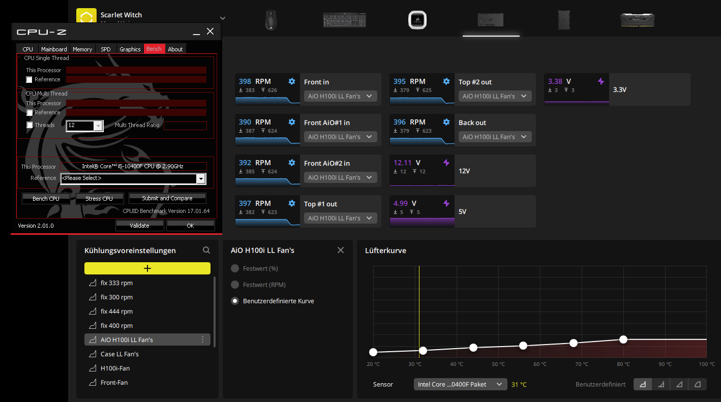

Ich teste es mal!

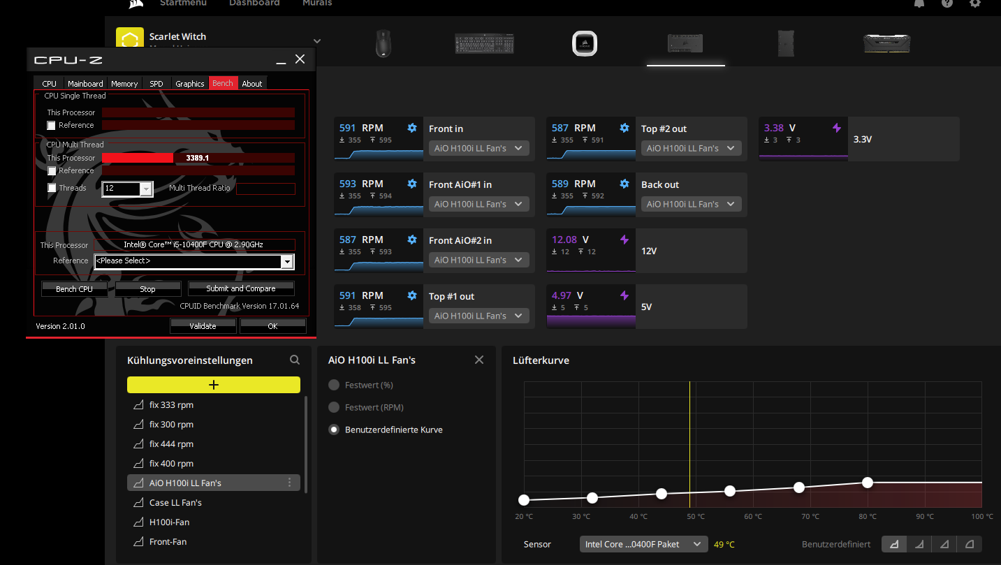

Idle:
CPU bei 100 % per CPU-Z:
Funktioniert, dann steigt die Auslesetemperatur der CPU und die Lüfterdrehzahl geht entsprechend hoch.
Nach dem Beenden gehts dann wieder wie gewollt runter!

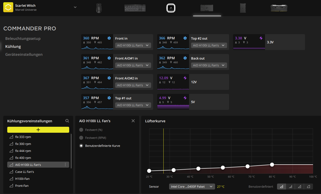

Hab dann zum Schluss iCue 4 installiert. Hier musste ich leider die Kurven neu machen :( Aber dafür funktioniert alles wieder wie es soll......nur die Update-Warnung nervt, aber damit muss ich dann wohl leben ;)
ALSO DANKE AN ALLE UND DANKE AN 47x500, du wusstest wohl, dass es mit der 4er Version wieder geht ;)

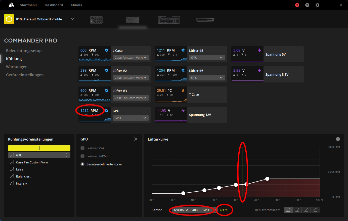

Hallo zusammen ,
gestern beim Spielen ist mir auch aufgefallen das mein pc bzw Lüfter etwas leiser sind.
Hatte auch eine kurve eingestellt so das die Lüfter ab 70 grad GPU auf 1200 RPM laufen, leider laufen die nur bei etwa 700 RPM. Wenn ich Festwert (RPM) auf zb. 1200 stelle dann laufen die auch so aber benutzerdefiniert nicht. Die Temperaturen werden auch richtig ausgelesen , es wird wohl was mit der Software sein.... .
Commander pro bekam von mir ein Hard reset verpasst leider ohne Verbesserung.
Edit.
Habe grade icue4 ausprobiert und da leuft es auch einwandfrei...
