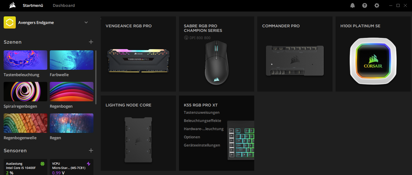

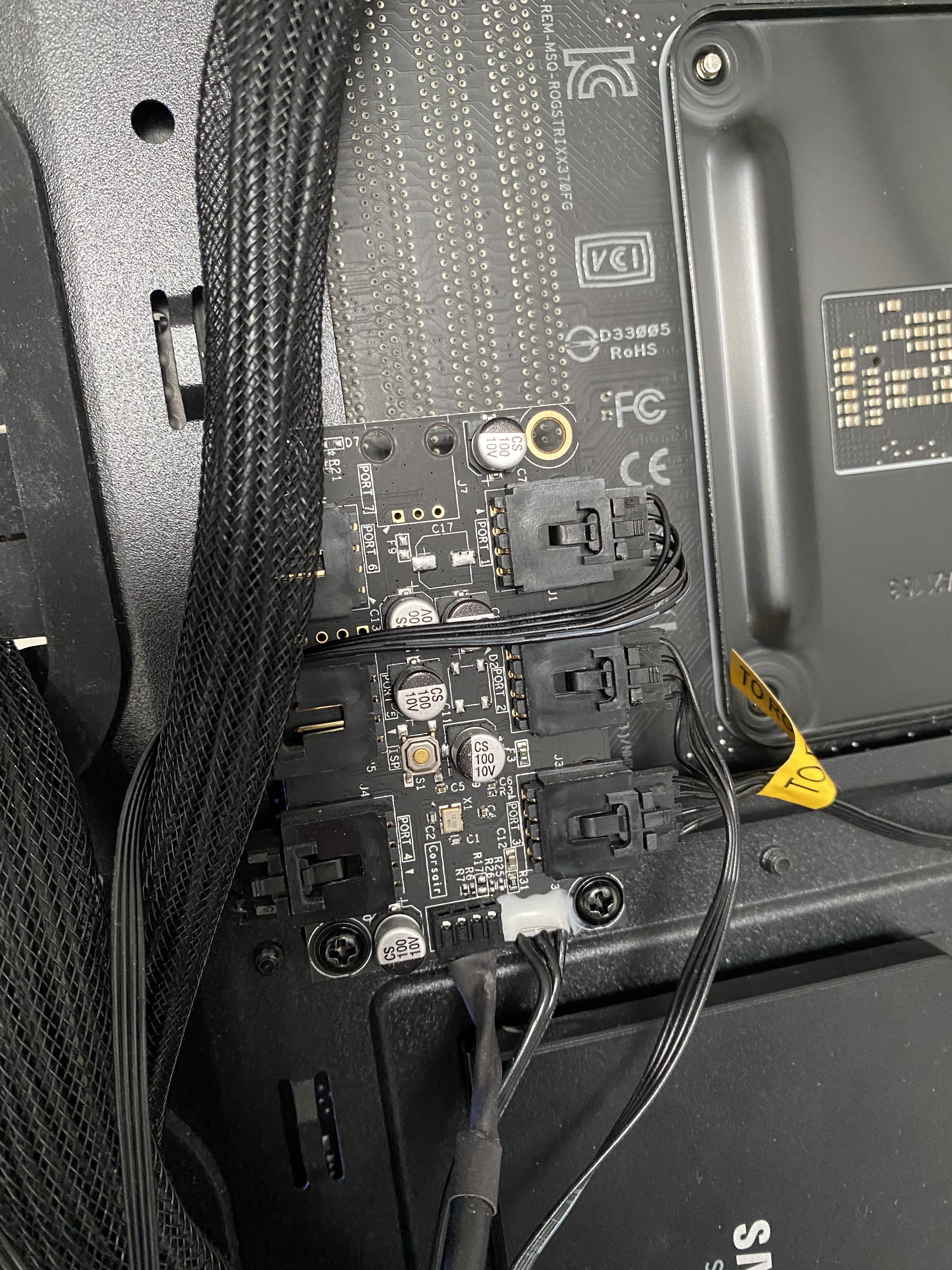

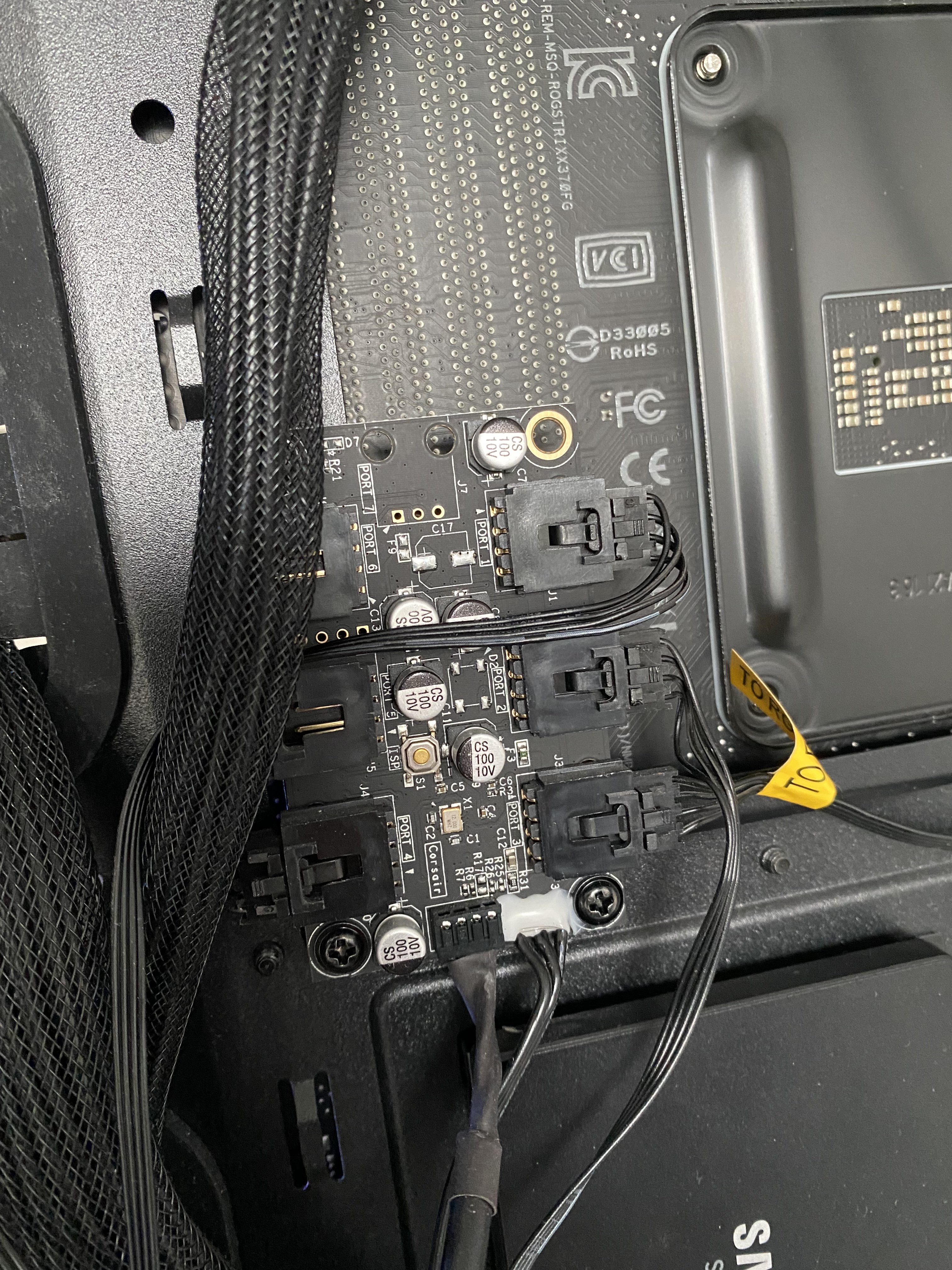

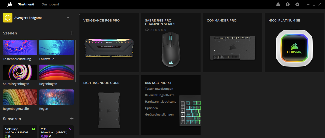

Hab mal ein Bild gemacht weiß nicht welcher es genau ist
Der ist beim Gehäuse schon dabei gewesen, richtig? Der braucht nur SATA Strom (am besten 5 adrig) und eine USB 2.0 Verbindung. Danach sollte der in iCUE unter den Geräten auftauchen. Als Lighting Node Core.
Jonsbo X400 Series
