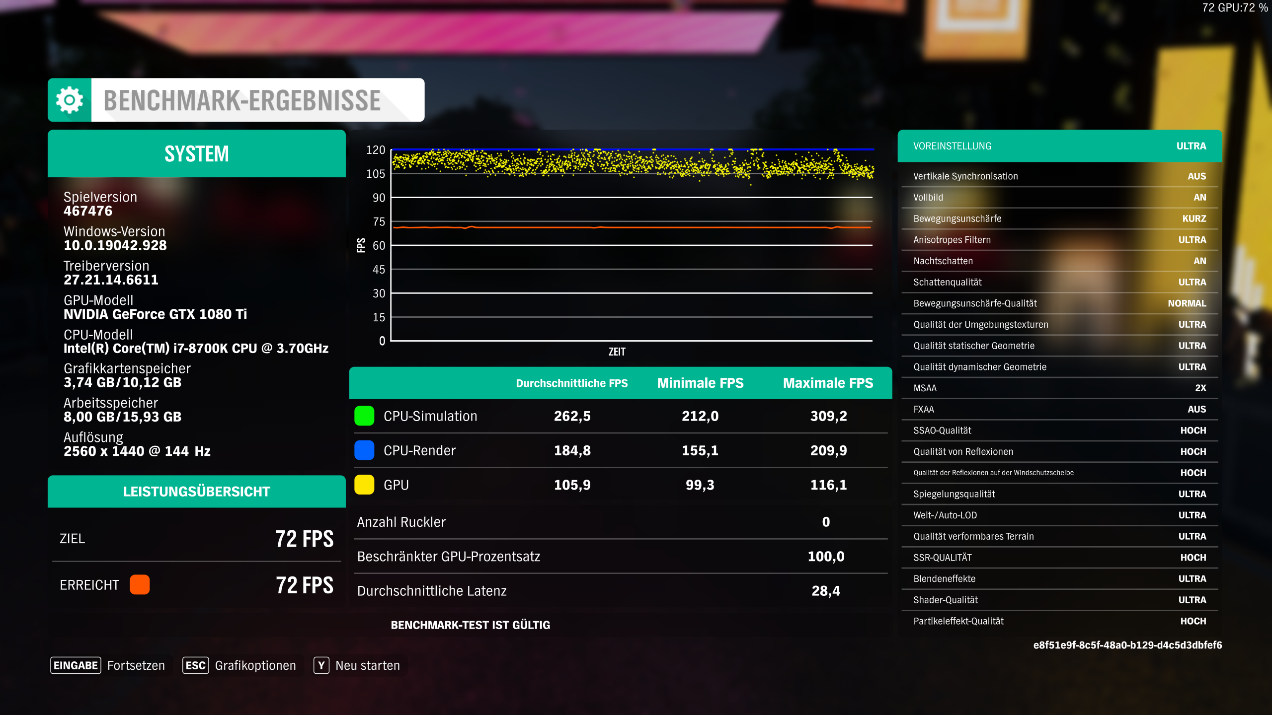

Hab dann das Ziel auf 72FPS runtergenommen und die Ruckler haben sich stark verbessert. Sie sind komplett weg.

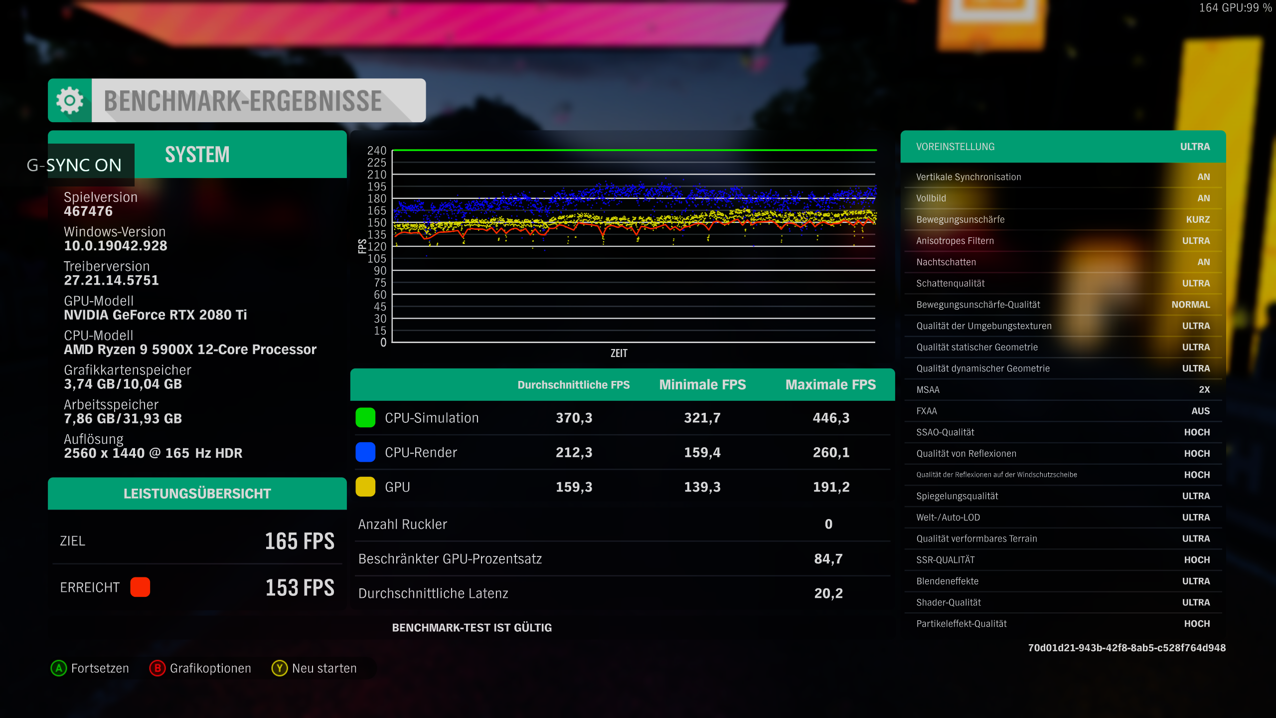

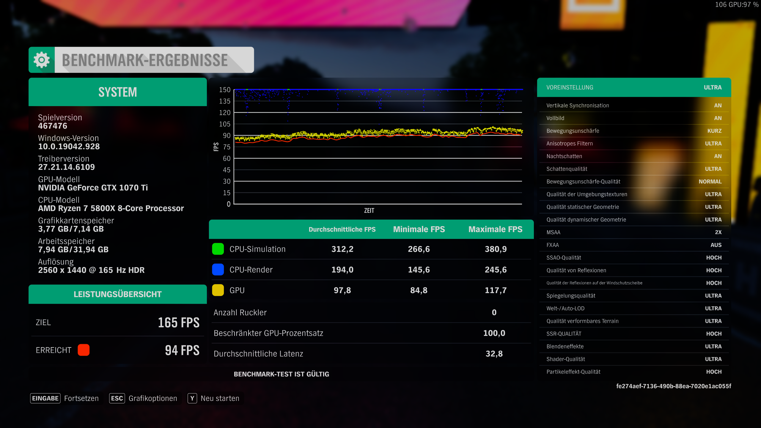

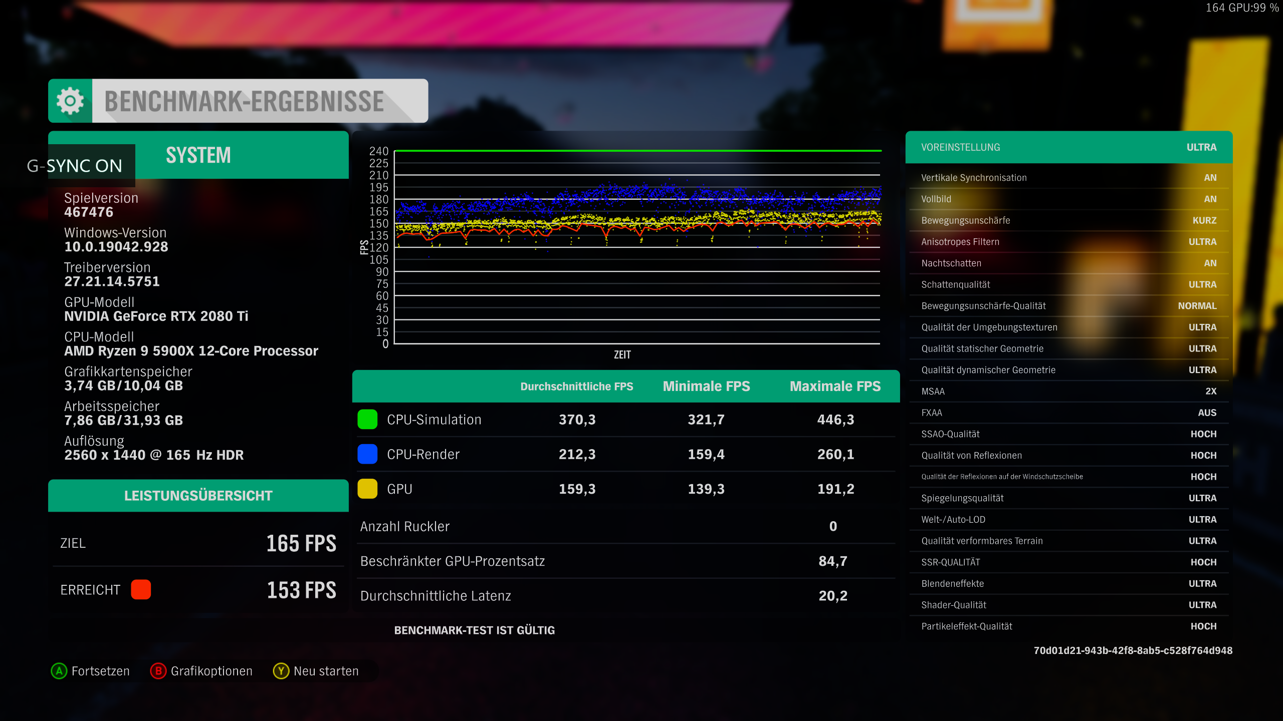

Hab auch keine Ruckler mit aktuellem Windows
Startzeit 61 Sekunden bis zur Straße
Nachtrag: Auch auf dem Zweitrechner keine Probleme
Startzeit 123 Sekunden

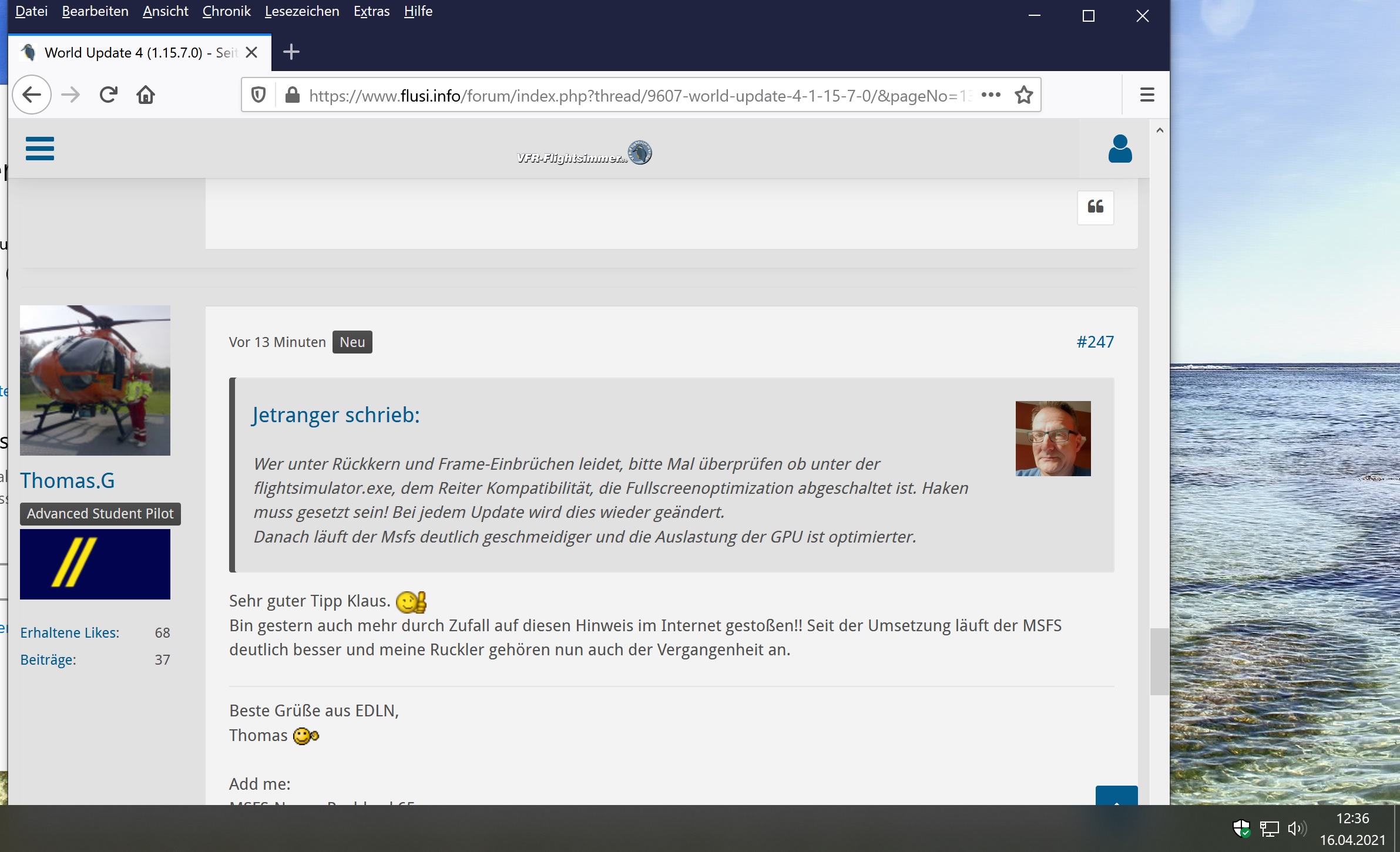

also ich hatte eben ma zeit die flightsim zu starten und die ruckler beim im kreis fliegen waren noch da und dann hab ich das win-update deinstalliert was ca. drei minuten zeit beansprucht und neu gestartet und voila: die blöden ruckler sind bei mir wieder weg.
also auf meinem system ist das zumindest in der flightsim reproduzierbar.
jetzt mach ich noch zum test den neusten nvidiatreiber drauf und schau ma was dann passiert...
update:
...und es ruckelt wieder :confused_alt:

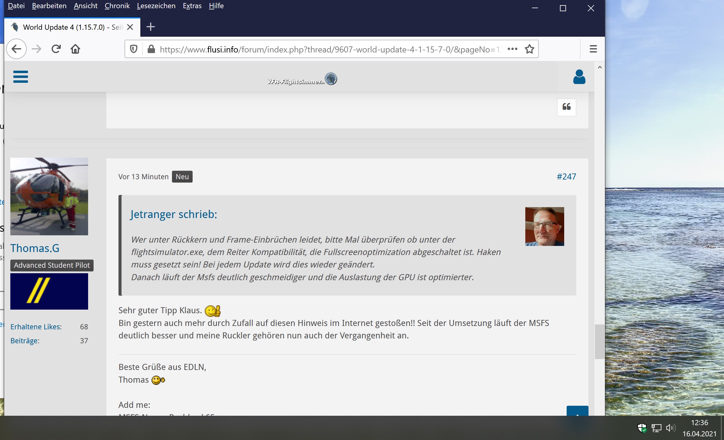

also ich werde mich nun bis auf weiteres erstma mit dem 461.92 treiber begnügen... und dem neusten tipp aus dem flightsimforum der besagt das ms selbst mit jedem update bei der sim die vollbildoptimierung zerstören täte und man es händisch wieder richten solle...mein gott, was für ne scheißupdatepolitik

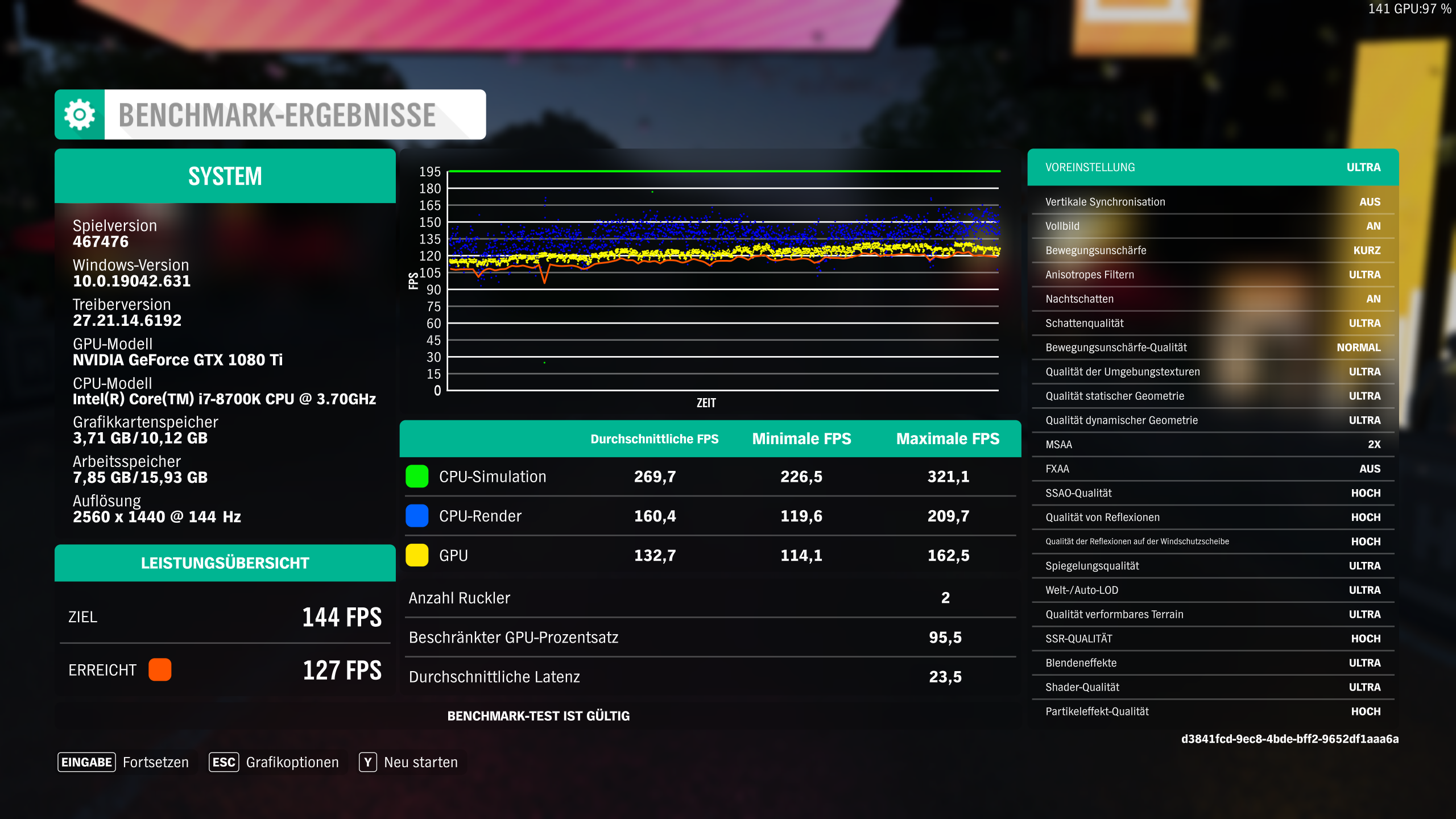

Ich bench mal wieder, beide Gsyncmodi und ohne. Mit 144er Ziel.

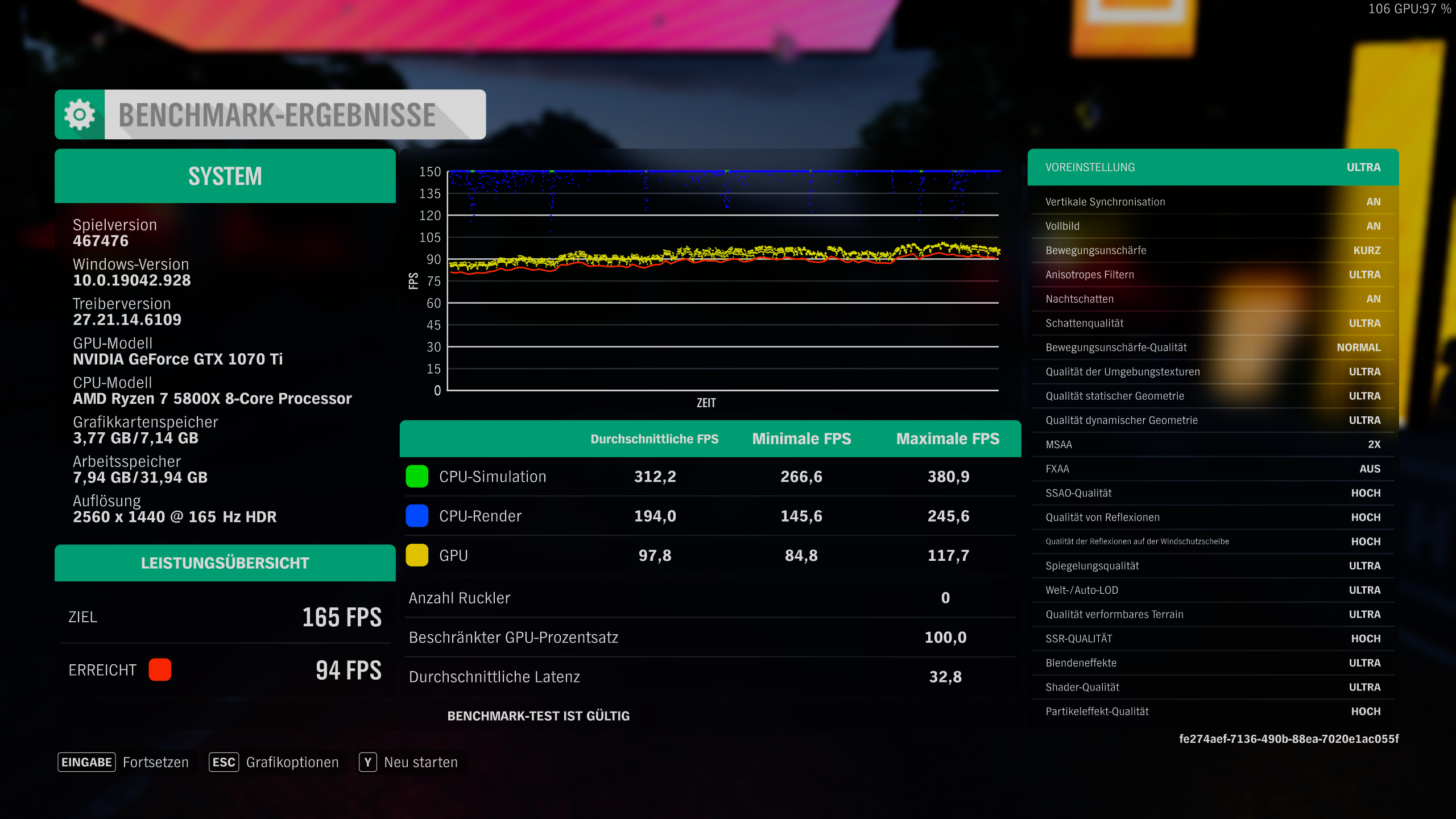

Mittlerweile nur noch ein Gsync compatible Bildschirm. Dafür 165 Hz, HDR und IPS.
Im Treiber auch immer auf Fenster und Vollbild eingestellt.
Sieht schlecht aus ... Gsync hat keinen Einfluss, alle 3 Messungen schlecht. Dann 461.92 probiert, gleiche Ruckler.

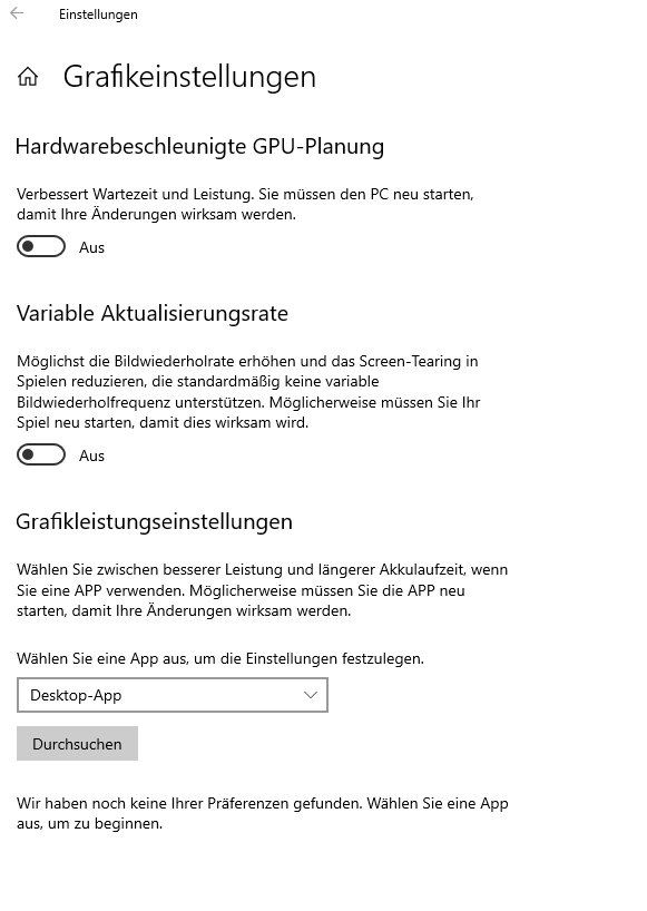

Was ist mit HAGS und der andern Option die dort ist fängt mit V an, wie hast du die 2?
wart, ich mach n Bild
Ich habe die variable Aktualisierungsrate aktiviert. Den Rest so wie du auch.
Ich habe das Win Update Probleme KB5001330 Probleme (so wirds beim Suchen leichter gefunden) deinstalliert und die Ruckler sind verschwunden.

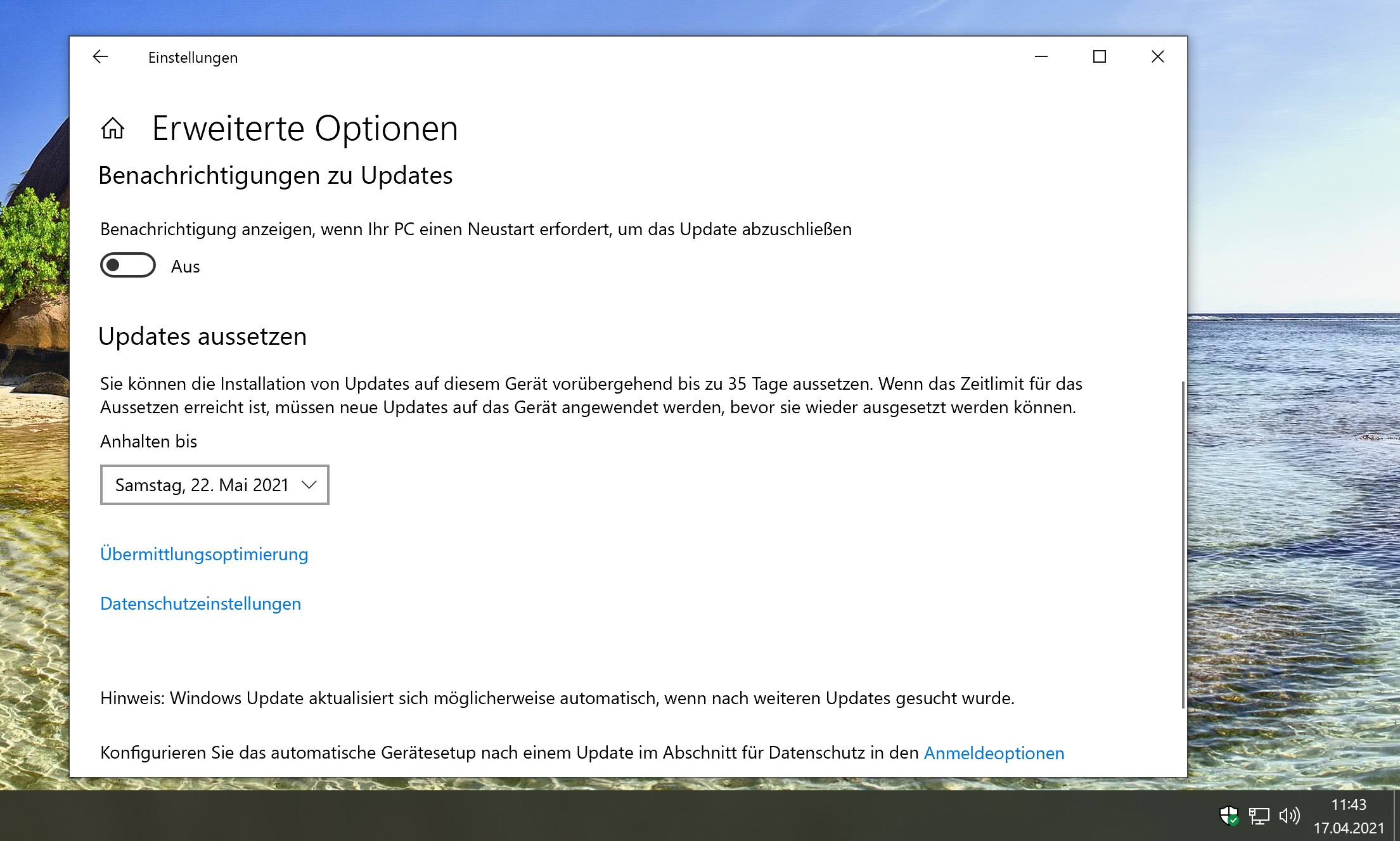

Win Update habe ich für 35 Tage ausgesetzt, mehr geht net. Defender Update geht noch.

Hier mal das Spiel maxed out (nur Bewegungsunschärfe ist aus).

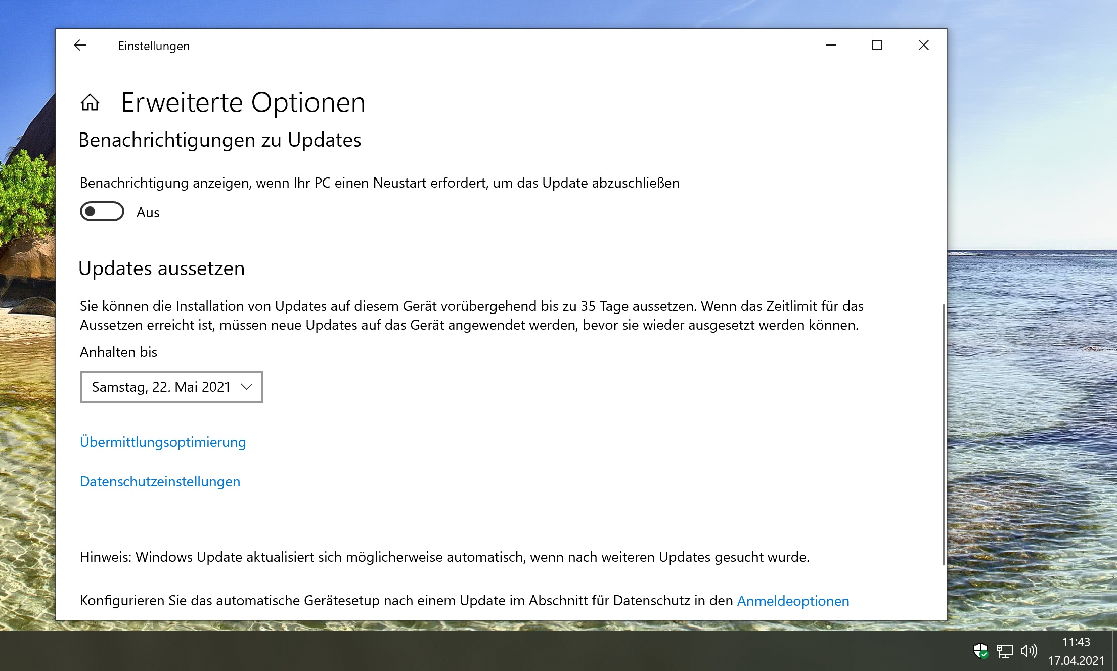

na, dann will ich ma hoffen das der längste zeitpunkt den ich eben einstellen konnte (22.05.21) reicht um das problem bei ms auch mitzubekommen.
bei meiner schwester hab ich ja auf dem notebook den trick mit der getakteten übertragung bzw verbindung angewandt aber der funktioniert glaub ich nur gegen das automatische laden der größeren jährlichen versionsupdates.
