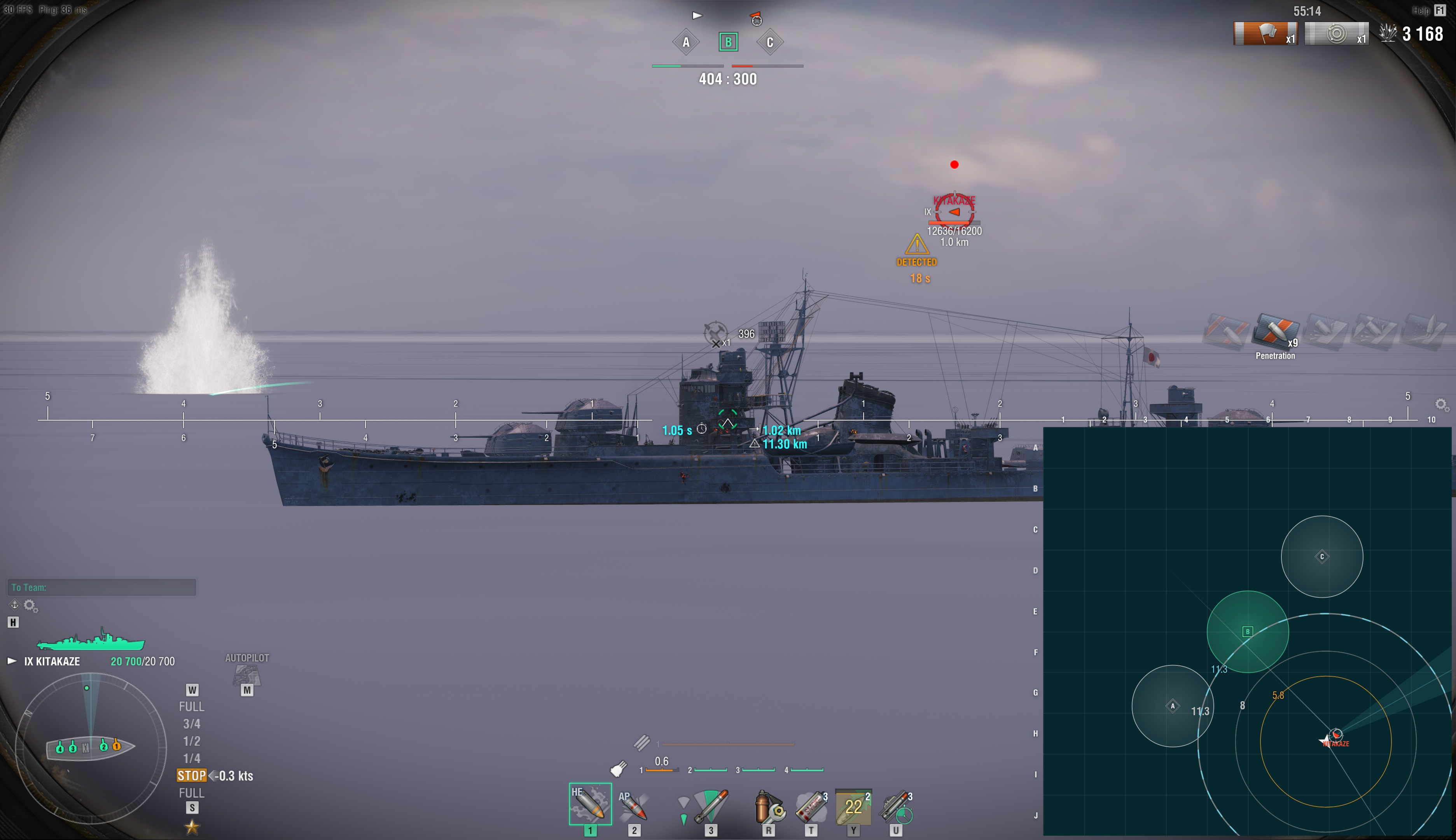

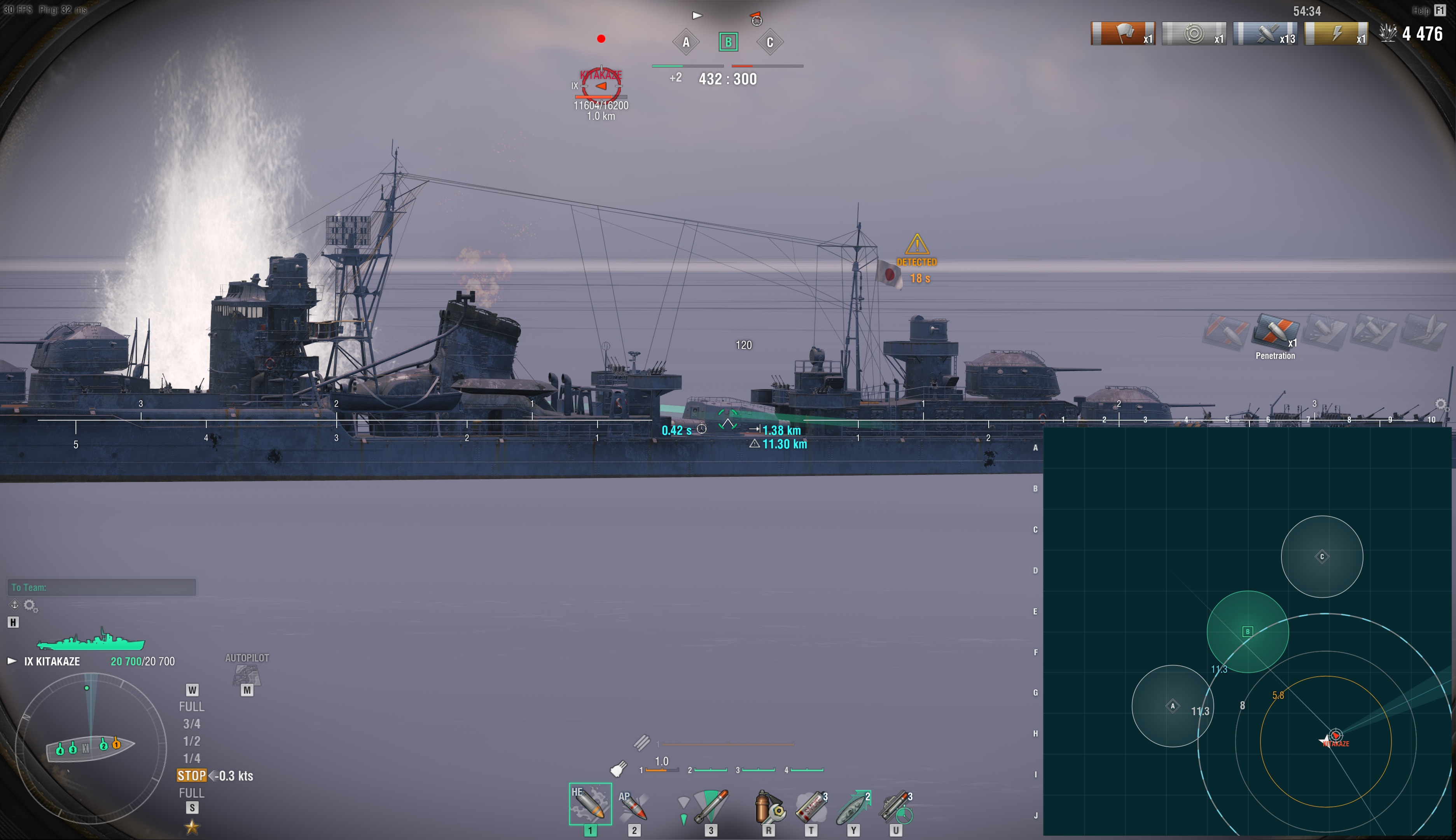

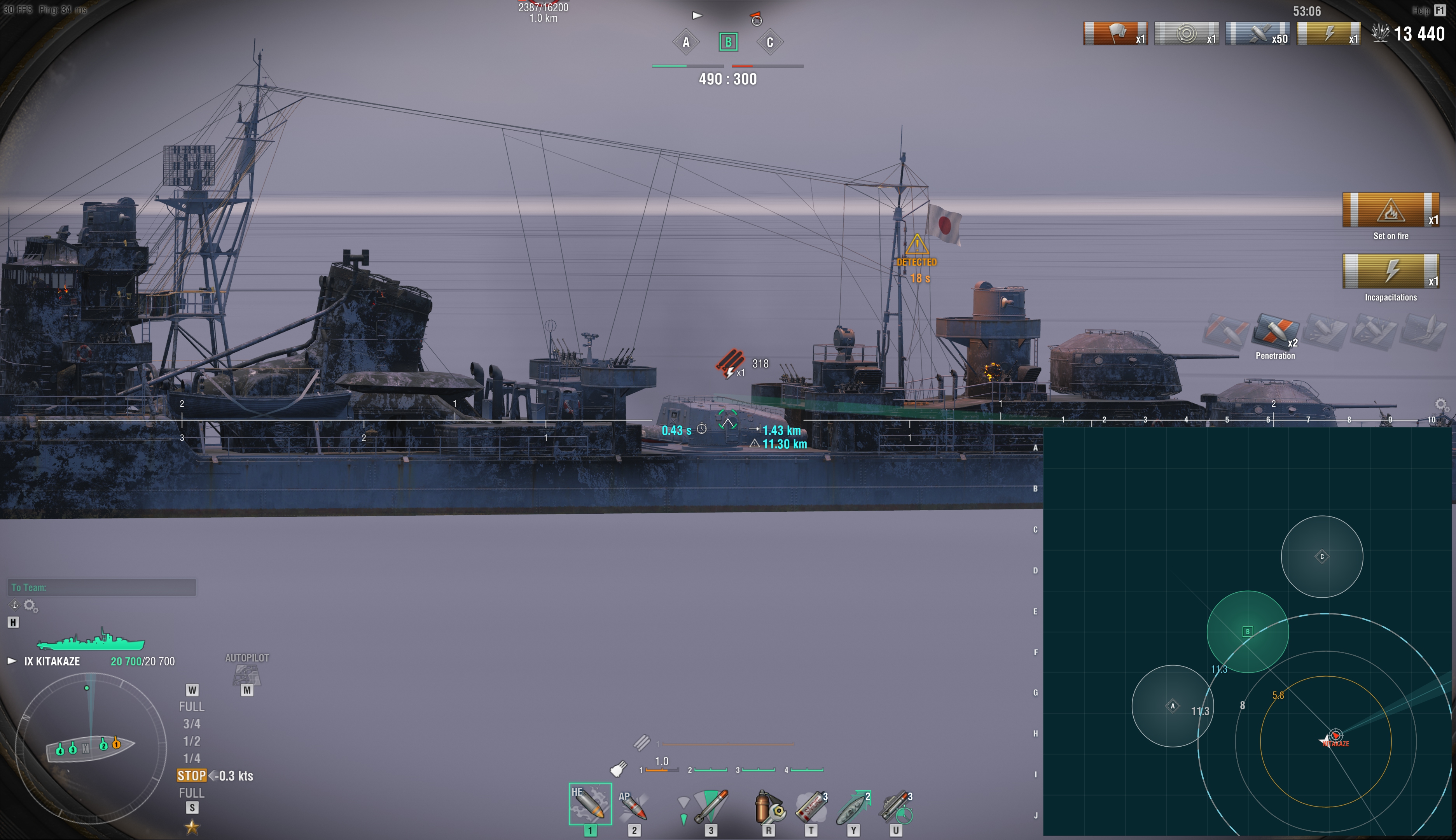

IJN 100mm machen 1200 HE Schaden.
1/3 davon wären 400
Jetzt im Trainingsraum kamen aber die kuriosesten Schadenszahlen, die alle kein vielfaches von 400 waren.
~800, 2 Treffer á ~400
1 Treffer, ~400 Schaden
Nur 10% Schaden? O.o
Gleiche Stelle, aber keine 240 Schaden (2 x 10%) und keine 396 Schaden.
Mir selbst waren die 33% als konkreter Wert unbekannt, ich wusste, dass es nur bei Zitadellen vollen Schaden gibt und gesättigte Strukturen nur 50% des "nichtzitadellen" - Schaden erhalten.
Aber die 120 oder 318, die man mit einer Kitakaze bei einer Kitakaze erhält passen da nicht hinein. 10% Schaden gibt es meines Wissens nur bei vollen Durchschlägen, aber HE kann nicht voll durchschlagen.
Und da gingen mir die Erklärungsmöglichkeiten aus.
Die 396 sind der normale HE pen Schaden (1200 x 0,33).
Wo die 120 herkommen weiss ich nicht, aber der letzte ist wieder einer dieser 120er Treffer + ein normaler Pen auf die bereits saturierte (wenn es das Wort im Deutschen gibt?) Superstructure (die ist bereits schwarz, also gilt HE Schaden = max HE x 0,165).
Oder in deinem Beispiel: 120 + 198 = 318
Die 120 kann ich allerdings auch nicht auf Anhieb erklären.
He sollte keine Overpens verursachen, daher gibt es für HE eigentlich keinen x0,1 Multiplikator.
Edit:
Lösung gefunden:
Treffer auf ein zerstörtes Modul (z.B. Flak oder Torpedowerfer) verursachen auch bei HE 1/10 des gelisteten Schadens. -> Da kommen die 120er Treffer her.
