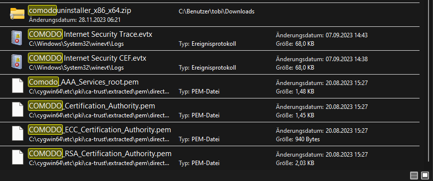

Also, den comodo uninstaller hatte ich vorhin heruntergeladen, aber der hatte nichts bewirkt. Und ich weiß nicht, anhand welcher "Kriterien" Firewall Control erkennt, dass es noch eine Comodo Installation gibt...
Anscheinend sind Log-Dateien noch da:
@CyborgBeta
Vermutlich wird in der Registry noch was drinstehen, also den Müll von oben entsorgen/Dateizuordnung löschen und Scan wiederholen, dann in die Regitry schauen ob da was drin ist und dort entfernen, aber erst nach einem Backup.

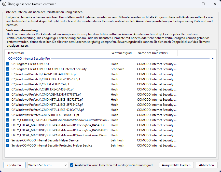

Ponderosa schrieb:
Installiere Comodo nochmal neu. Dann mit Bulk Crap Uninstaller deinstallieren.
Dankeschön. Anscheinend installiert/hat Comodo mehrere Uninstaller. Und es verbleiben auch Reste:

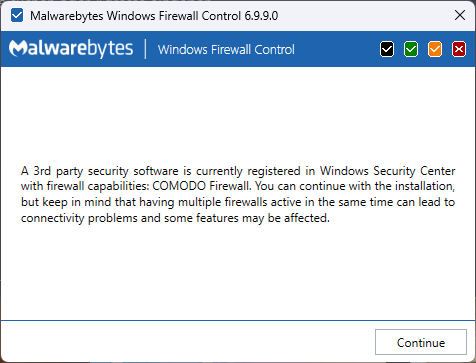

Leider ist das Problem mit der Neuinstallation von Firewall Control damit noch nicht gelöst...
Aber vielleicht zeigt "Malwarebytes Firewall Control" diese Meldung auch immer an?

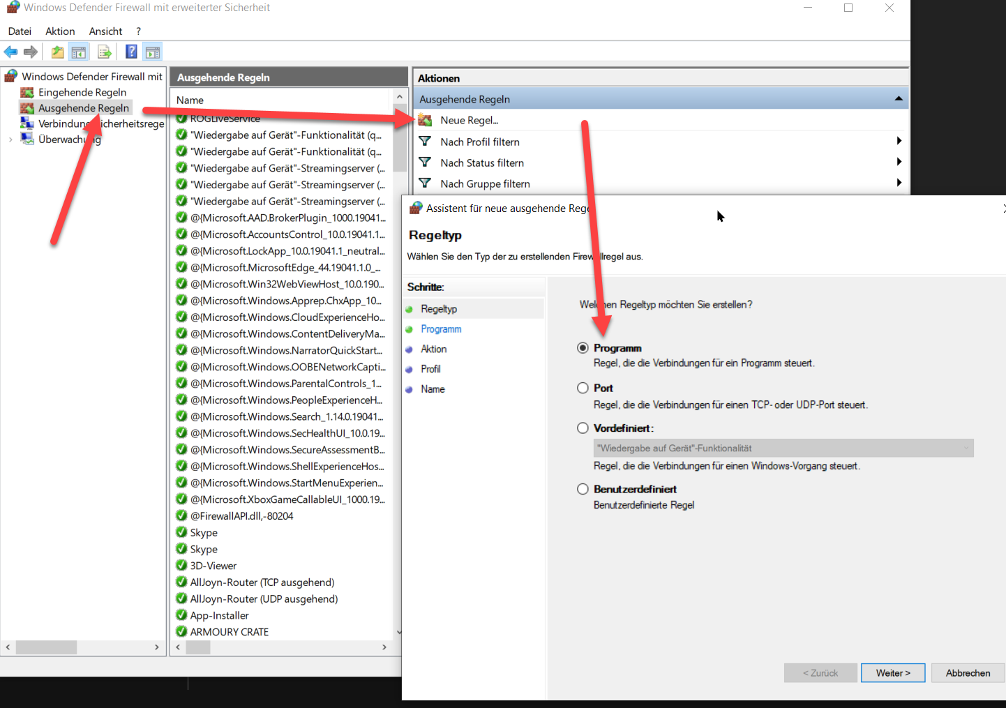

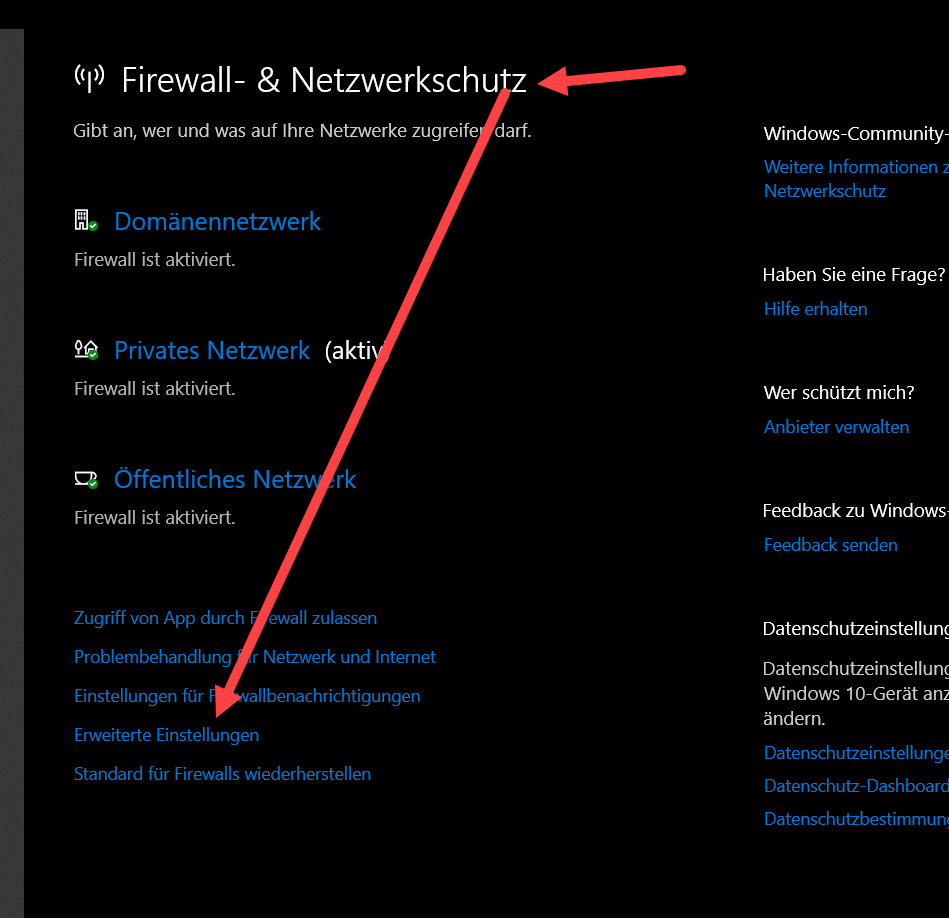

Ich komme mit der "normalen" Firewall-Steuerung von Windows nicht zurecht und hatte deshalb nach einer Alternative gesucht. :D
(Z. B. vermisse ich eine Option, um gezielt eine .exe zu blockieren ...)
Na das geht doch easy.
Dann kann man einstellen was das Programm darf (Verbinden) oder auch nicht darf (Blockieren).
Welche Funktion fehlt Dir dabei?

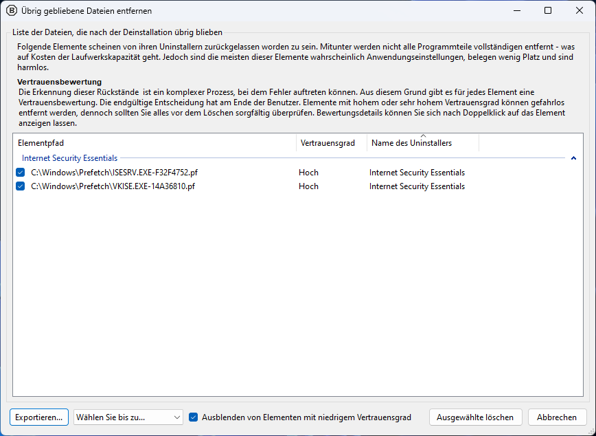

Die Reste einfach löschen mit dem Button unten, hast du gemacht?
Habe ich gemacht.
Aber vielleicht kann jemand mal ein "Gegenprobe" machen, ob diese Meldung immer angezeigt wird? Wer Comodo noch gar nicht installiert hatte: https://www.binisoft.org/wfc
Danke, das wusste ich noch nicht...

Das sind nur Logs und Zertifikate (PEM) für Internet-Handling der Firewall. Lets Encrypt nutzt auch PEMs ;).
