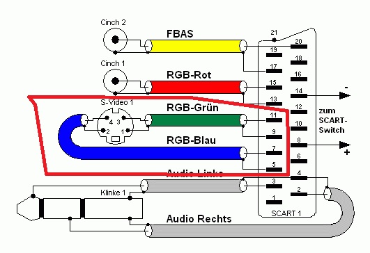

kann man den aus nem Scart stecker und nem S-videokabel selbst Löten ???
Also nicht den cinch sondern den Runden mit den 4pins innen
also der stecker ist gemeint der in der Graka rauskommt
Also den Stecler auf Scart Löten oder Cinch damit er zum Fernseher passt ?
Edit 2 Sound ist Kein Problem mit Klinke adapter auf Cinch Rot und Weiß
so jetzt ne zusammenfassung dazu
Ist es möglich wie auf dem Bild hier das im per Google gefunden habe ?
Das Rot umkreiste meine ich jetzt

Also wenn es fertige Svideo zu Scart Kabel gibt wieso soll man es mit genügend Fachkenntniss nicht selber löten .
Die Frage ist aber wozu die Arbeit machen wenn man mal sein Kabelsammelsurium durchschaut und am ende nur ein kleiner Adapter für nen € fehlt ... wobei das komplette Kabel kostet auch nur um die 15 € .
Und Schaltpläne wie diese hier findest haufenweise .
solltest aber genau schauen welcher stecker es ist ... da unterscheiden sich die bauanleitungen nähmlich etwas .
Ja es geht nur darum Heute ist Sonntag heute bekomme ich nirgends sowas es sei den ich brech in nen Elektro laden ein hole was ich brauche und lasse das geld an der kasse Liegen .... :)
So welcher Plan soll ich jetzt nehmen den von mir oder den von dir ?
ehm ja das bauteil 1000pf hab ich nicht
So hab mir den Stecker gemacht wie auf dem Bild ....
