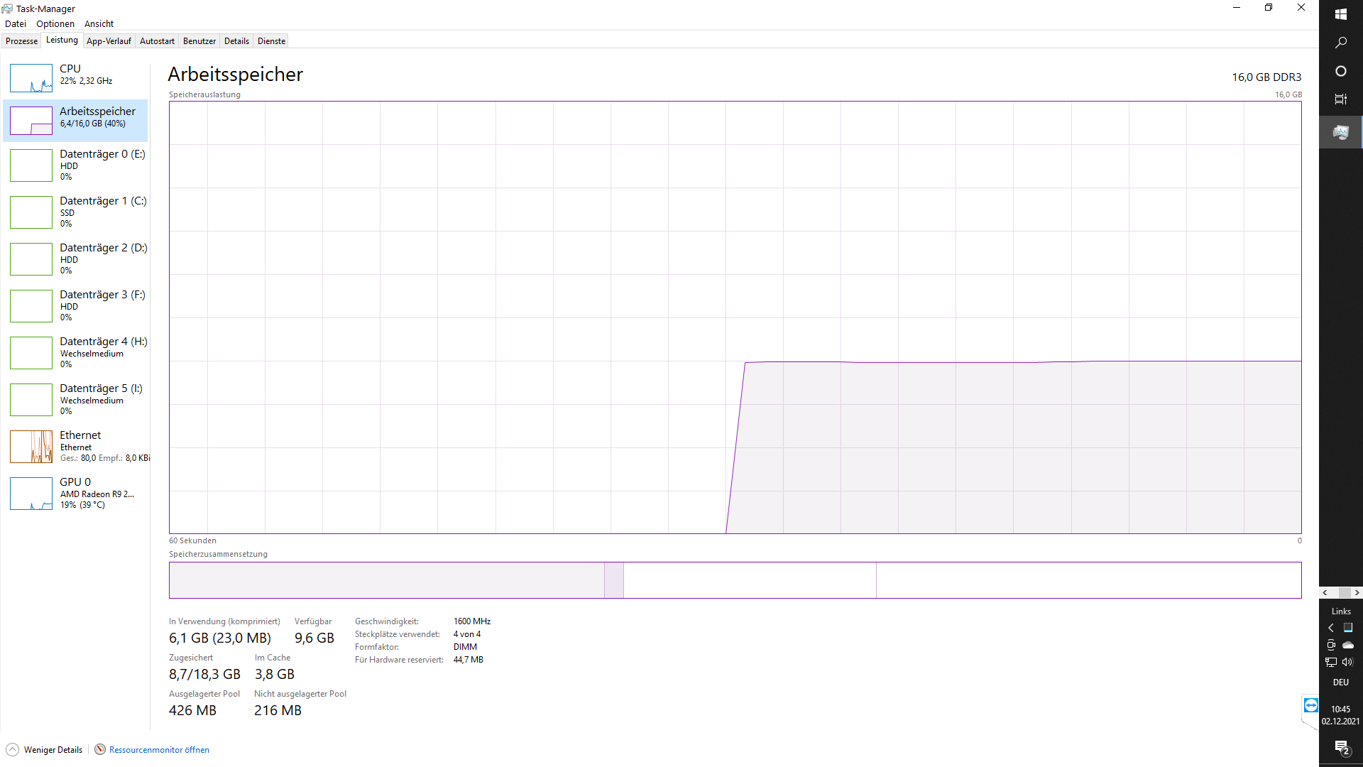

Ein Upgrade auf 32 GB RAM ist mit DDR3 Speicher vermutlich möglich und wäre wohl auch mal einen Versuch wert, gibt es neu allerdings nicht mehr zu kaufen. Zuerst müsstest du in Erfahrung bringen, wie deine Bestückung aussieht. Wenn du 4 mal 4 GB hast, müsstest du die vorhandenen Riegel ersetzen. Bei 2x8 könntest du einfach 2 weitere 8 GB Module besorgen. Die Info findest du u.a. im Taskmanager unter Leistung -> Arbeitsspeicher (Steckplätze verwendet).

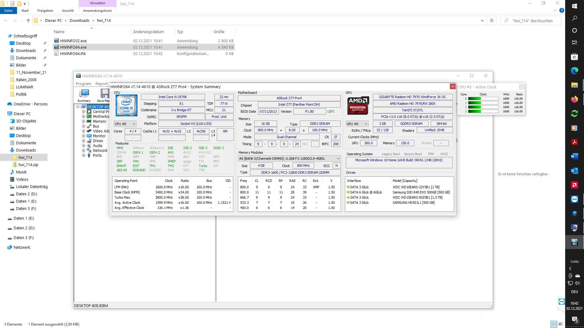

Hallo!
Sorry für die späte Antwort. Hoffe aber das mir hier trotzdem noch jemand weiterhelfen kann.
Hier ein Screenshot von HWInfo und im Anhang die exportierte Datei sowie ein Screenshot vom Arbeitsspeicher.
Vielen Dank für weitere Antworten und Hilfe.
  • HWiNFO64 Report.pdf
    HWiNFO64 Report.pdf
Moin,
es ist wie vermutet: Auf das Z77 Board kannst du alle Intel CPUs der 3. und 4. Generation packen, einschließlich des Xeon 1231v3 (eventuell ist vorher ein BIOS Update nötig). Das wäre also auf der bestehenden Plattform also das höchste der Gefühle, was die CPU angeht.
Beim Arbeitsspeicher ist dein Board leider mit 4 x 4 GB bestückt. Entsprechend müsste man zum erweitern vorhandene Riegel ersetzen.
Ist der Screenshot die Auslastung, während des Workloads?
Im Falle eines Upgrades würdest du beispielsweise mit einem i5 10400F (6C/12T statt 4C/4T beim alten i5) + 32 GB DDR4 RAM schon einen ordentlichen Schritt nach vorne machen. Ob das überhaupt nötig ist, müsste man natürlich noch rausfinden. ;)

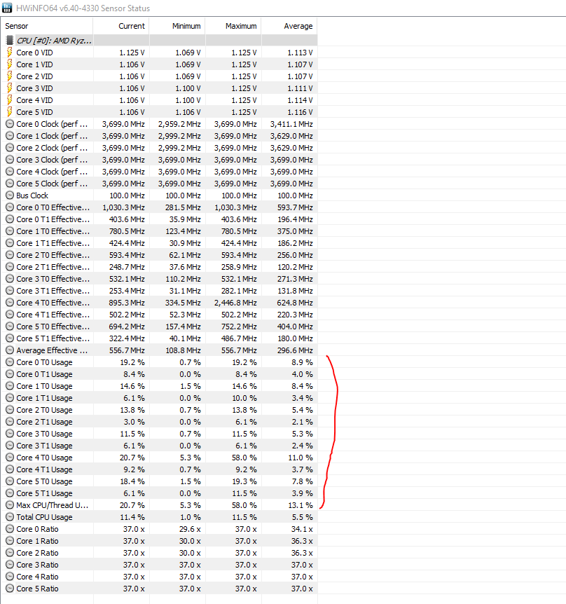

Wie stark werden denn die Kerne ausgelastet während du deinen Workload ausführst?
Siehst du bei HWInfo unter Sensors und dann bei der Core Usage
Wie viel RAM nimmt sich die Anwendung mit den geöffneten Bildern?

Im Anhang schicke ich ein Dokument mit Einstellungen und Testwerten.
Ich habe den virtuellen Speicher von 2GB auf 20GB erweitert und da kam es zuletzt aktuell zu keinem Problem mehr. Werde es weiter beobachten.
