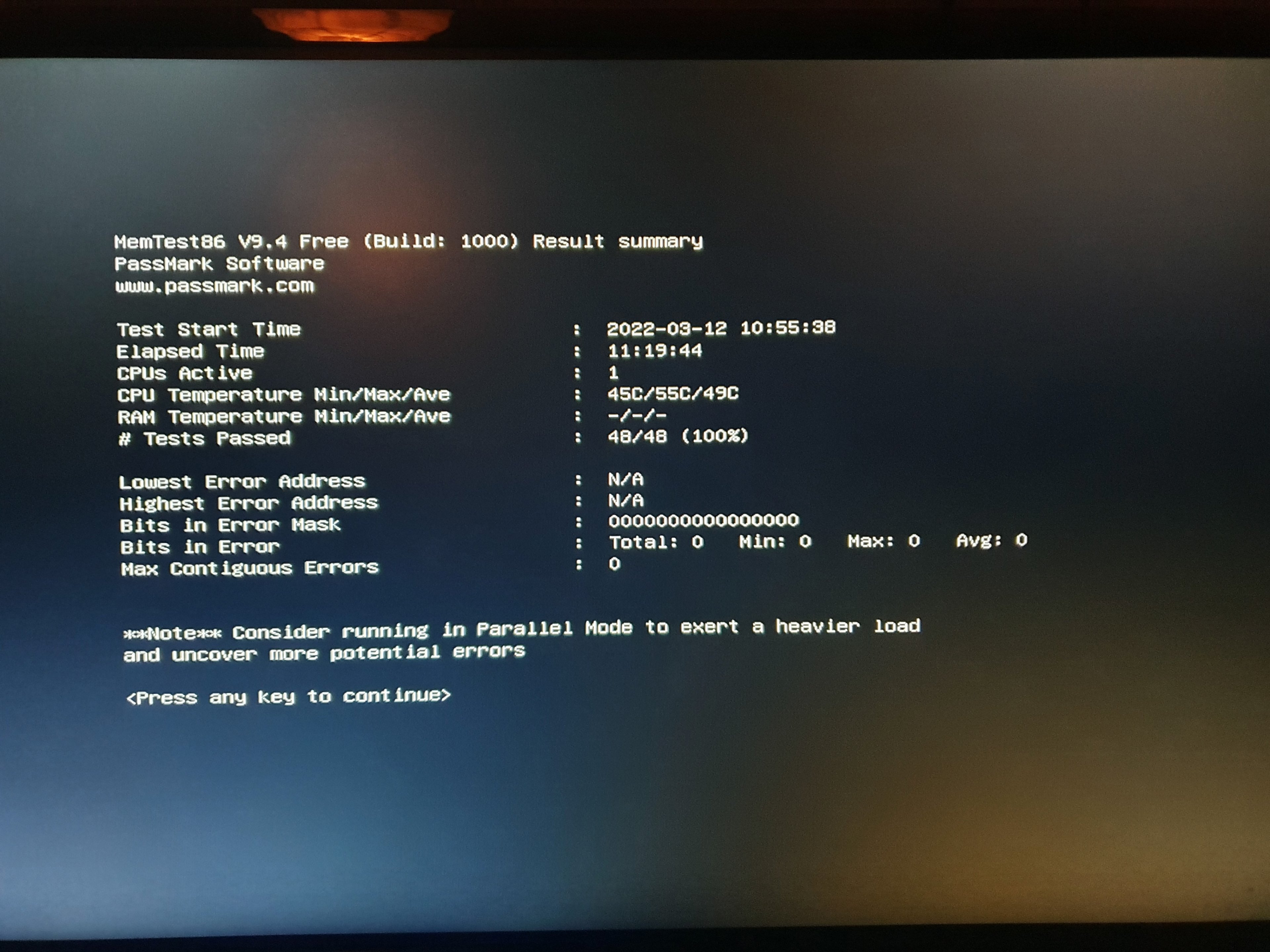

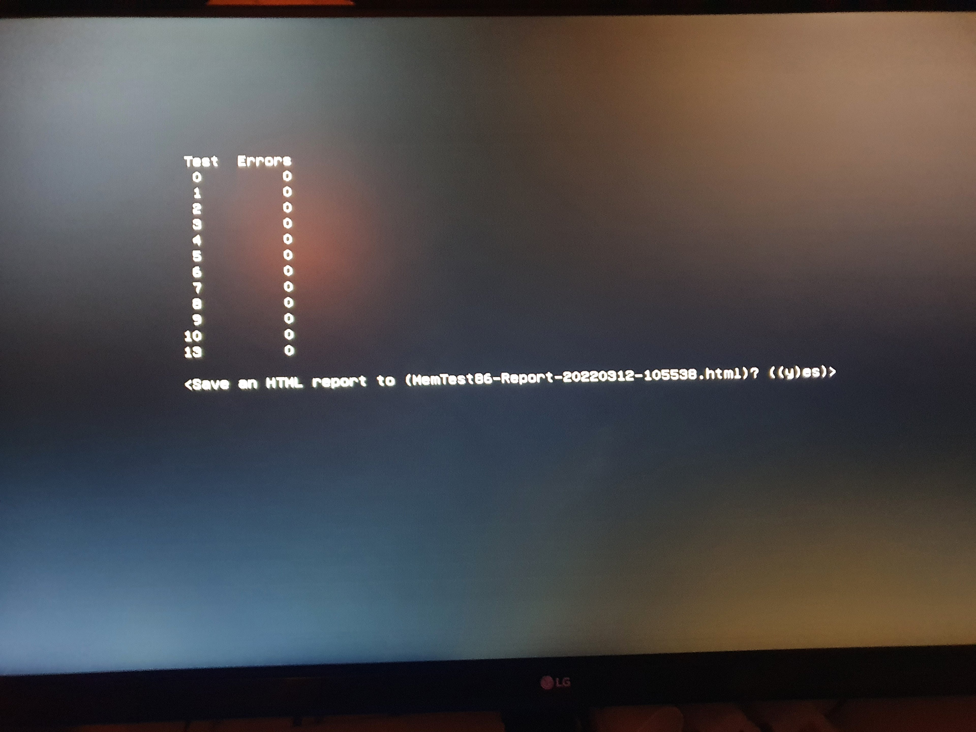

Tom-S schrieb:
Erst memtest86 vom Usb-Stick laufen lassen, kommen Fehler dann ist das RAM defekt.
Tom-S schrieb:
Memtest 86 (USB) hier downloaden:
https://www.computerbase.de/downloads/systemtools/memtest86/
und dann mit dem Tool im Archiv bootfähigen USB-Stick erstellen.
Jasmin83 schrieb:
... gab es auch memtest86 ergebnisse mit mehreren passes?
Also nach 11 stunden memtest86 kamen keine fehler.
Edit: Problem ist immer noch da
