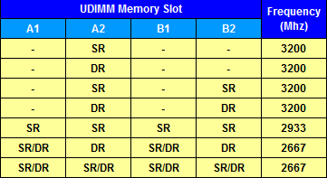

Nicht nur der RAM selbst und das Mainboard müssen den RAM-Takt können, sonder auch (eher vor allem) der Speichercontroller in der CPU, deswegen geben die beiden CPU-Hersteller auch maximal garantierte RAM-Geschwindigkeiten bei den jeweiligen CPUs an
Hier noch die RAM-Geschwindigkeiten, die Matisse (Ryzen 3000) offiziell unterstützt:
Wie man sieht, werden bei 4 Modulen offiziell maximal 2933MHz unterstützt, und auch nur, wenn alle Module Single Rank sind (und vorausgesetzt, der RAM hat ein entsprechendes JEDEC-Profil).
