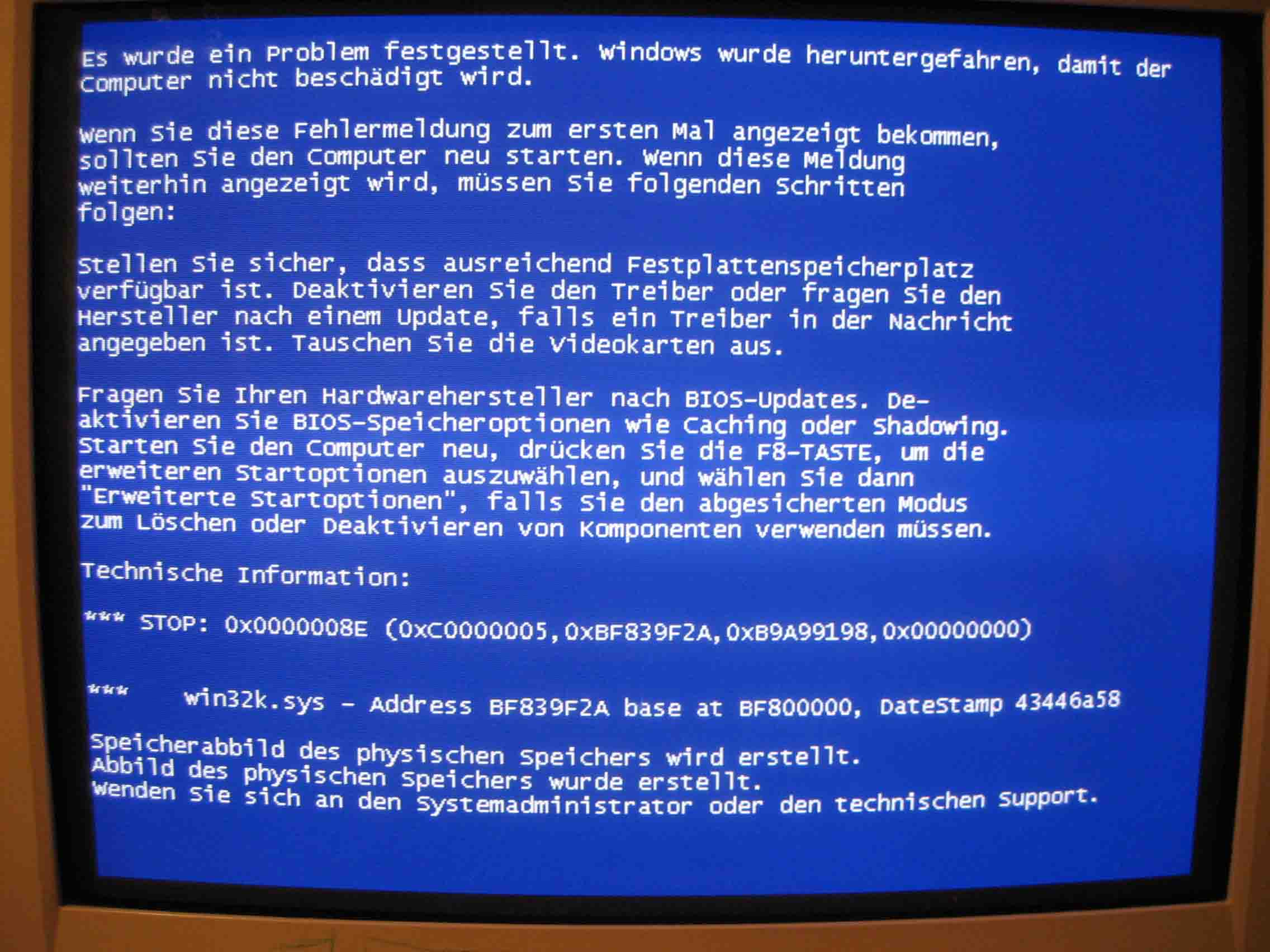

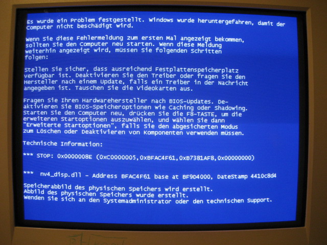

hab heute noch einen anderen bluescreen gehabt
könnt ihr da irgendwie rauslesen was das problem ist?
das das netztteil defekt ist schließe ich aus weil ja jetzt immer ein bluescreen kommt

Beim 1. Bluescreen war die Datei win32k.sys betroffen (Systemdatei schätze ich). Beim 2. Bluescreen wars nv4_disp.dll (Grafik?). Sieht mir etwas komisch aus, denke es könnte am NT liegen.
Kein Netzteilfehler sondern der Grafiktreiber. Starte Deinen Rechner im Save-Mode und installiere den Grafiktreiber neu.
