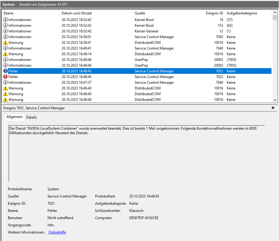

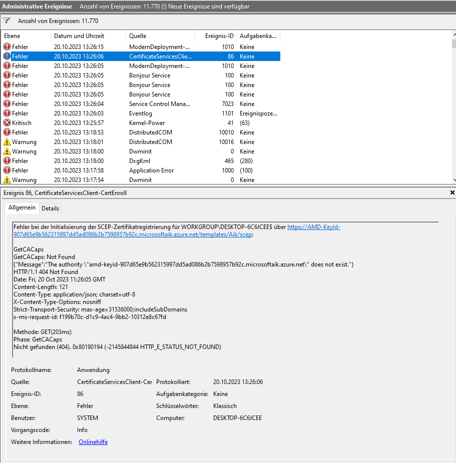

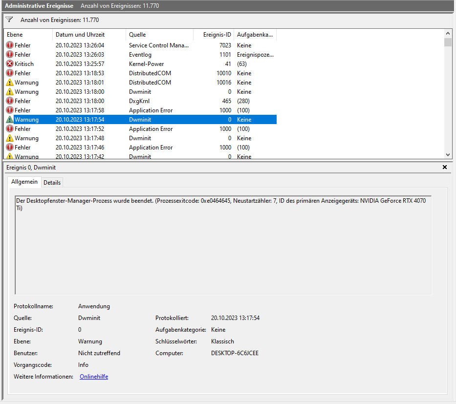

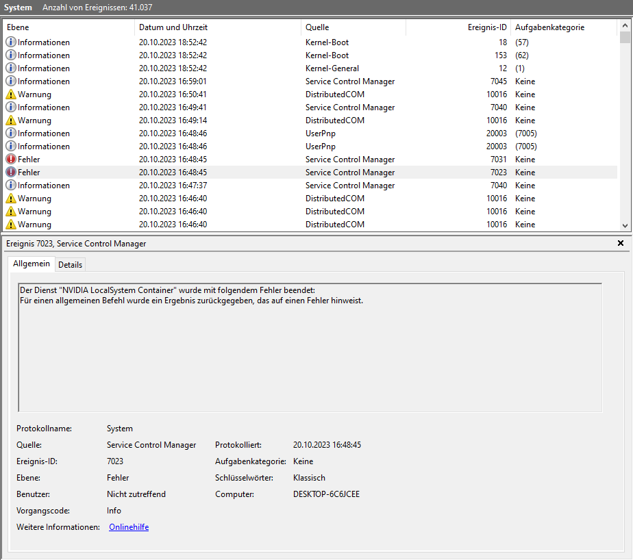

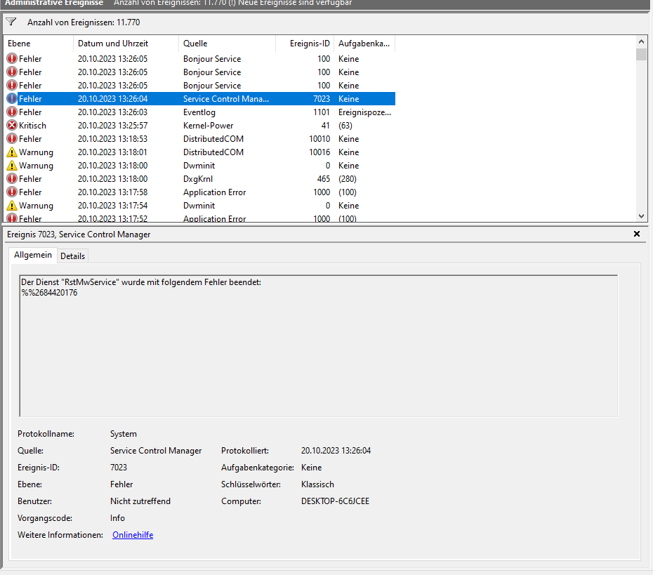

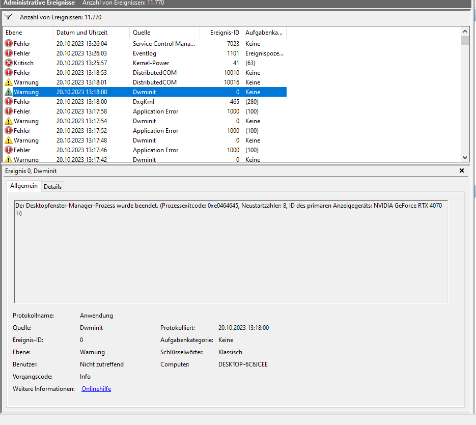

Ereignisanzeige (ich glaube das müsste unter System gelistet werden, ansonsten Anwendung), ob es einen Fehlereintrag zum Nvidia Treiber gibt
Ich weiß leider nicht, welche Infos relavant sind. Hab einige screens angehängt.
Willkommen im Forum erstmal! ;)
Danke sehr und hallo an alle :)
  • GeForce Game Ready-Treiber: Version:545.84 (auch mit vorgänger versionen passiert)
  • GPU-Z Hot Spot: ~35° Normalzustand. Vorhin beim Absturz ~50°
Wie kann man ermitteln ob der Treiber abgestürtzt ist? Nvidea zeigt an das es die Neuste version ist.
Wenn das Problem auftritt kann ich nichts mehr "sehen". Wird das irgendwo gespeichert (Logfile?)

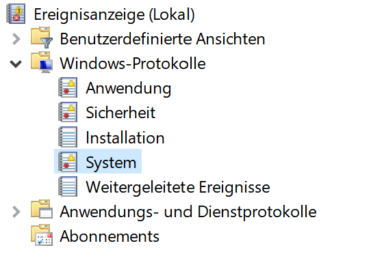

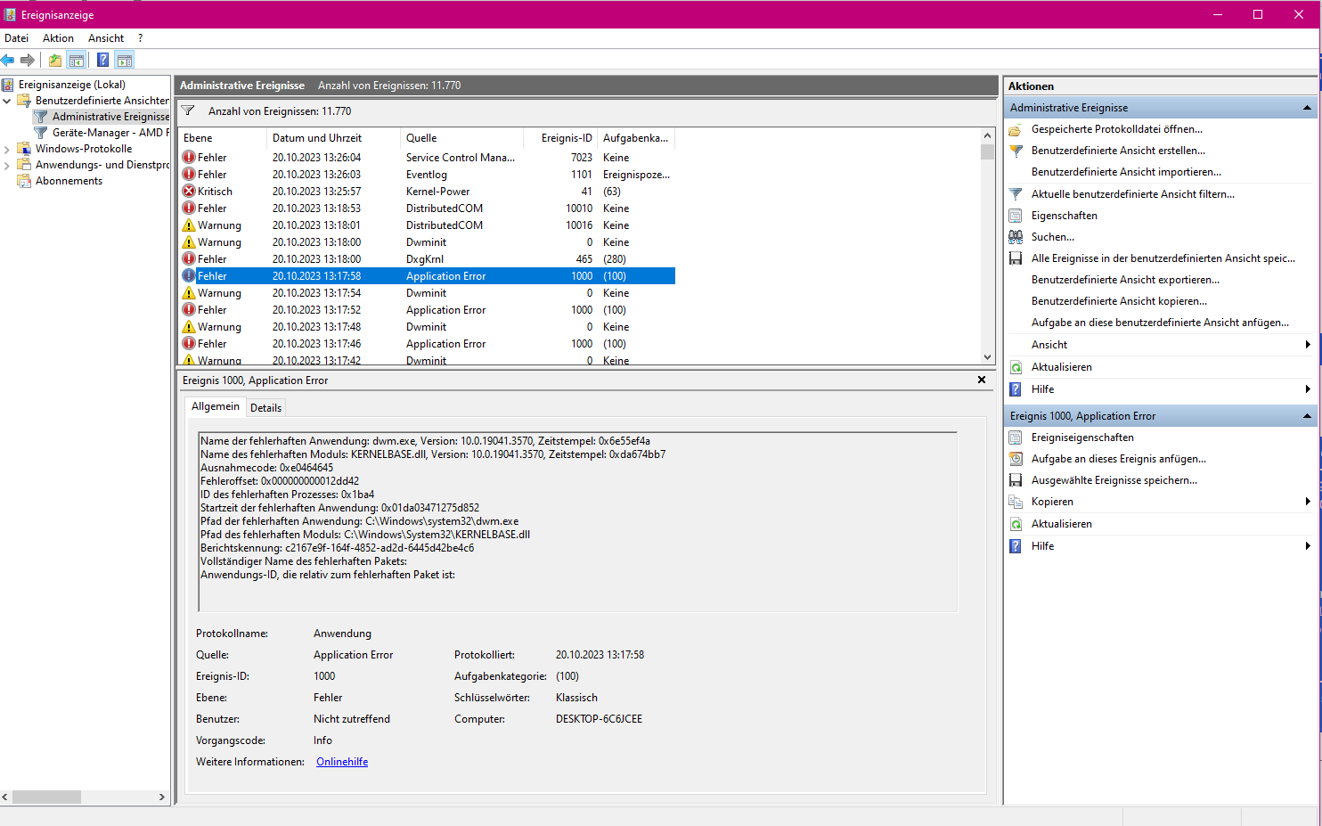

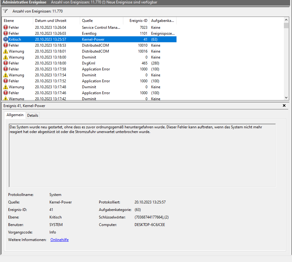

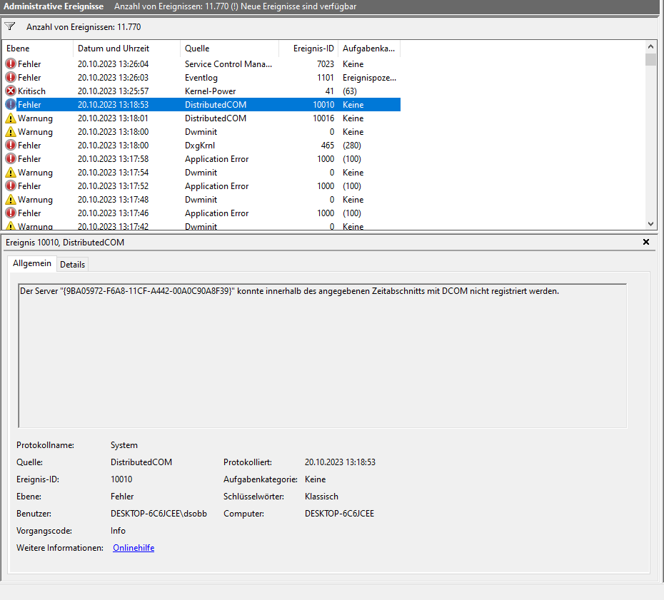

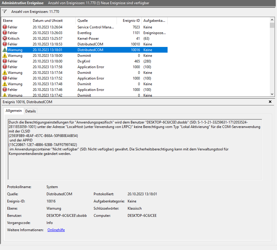

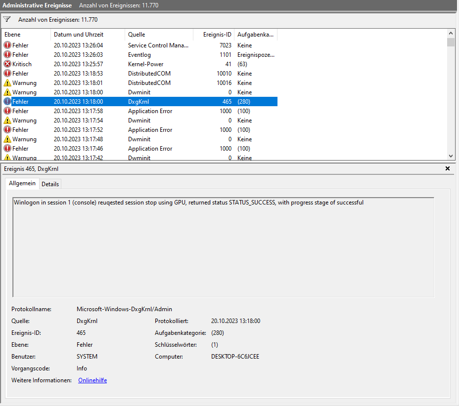

das war der Falsche Bereich.
Unter Windows-Protokolle in System (oder Anwengung) findest du die Einträge.
wobei... ich hätte erst mal schauen sollen, was dort drin steht... der zweite und vierte Eintrag haben ja einen direkten Bezug auf die GPU und sucht man nach dwminit oder einfach nur dwm, gibt es auch direkt einige Treffer mit Nvidia Bezug. Geh mal den Punkten nach, ob da was bei ist, was deiner Problematik entspricht und schau mal, ob / was da als Lösung gegeben wird
Das Problem wird ziemlich sicher am Treiber liegen, darauf deutet der dwm-Bezug hin. Dieser Fehler ist offenbar nicht neu, es gibt zahlreiche Berichte dazu von verzweifelten Nvidia-Karten-Besitzern. Die Lösungsvorschläge dazu sind sehr vielfältig. In diesem Zusammenhang wurde immer wieder der Display Driver Uninstaller (DDU) genannt, mit dem man die Nvidia-Treiber (möglichst im abgesicherten Modus) einmal komplett runterschmeißen und anschließend neu installieren soll. Einigen Leuten hat es geholfen, bei anderen gab es eine andere Ursache. Leider ist das alles sehr schwer reproduzierbar. Am besten probierst du das mit diesem Tool einmal aus.
