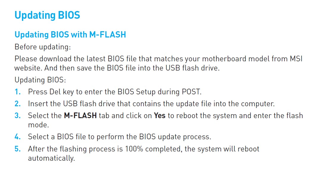

Ich würde dann gerne die Tage mal ein Bios update auf dem Mainboard machen, nur habe ich da noch relativ wenig Erfahrung.
Kann mir jemand eine Anleitung geben wie man speziell mit meinem Mainboard ein Bios update durchführt?
Mfg Craiger343
Schau doch mal in Handbuch des Mainboards, da sollte auch stehen wie man eine M.2 SSD korrekt einbaut und man kann die Handbücher auf der Homepage der Hersteller auch runterladen, wenn Du es gerade nicht zur Hand hast.
Steht alles im Handbuch zum Board ;)
