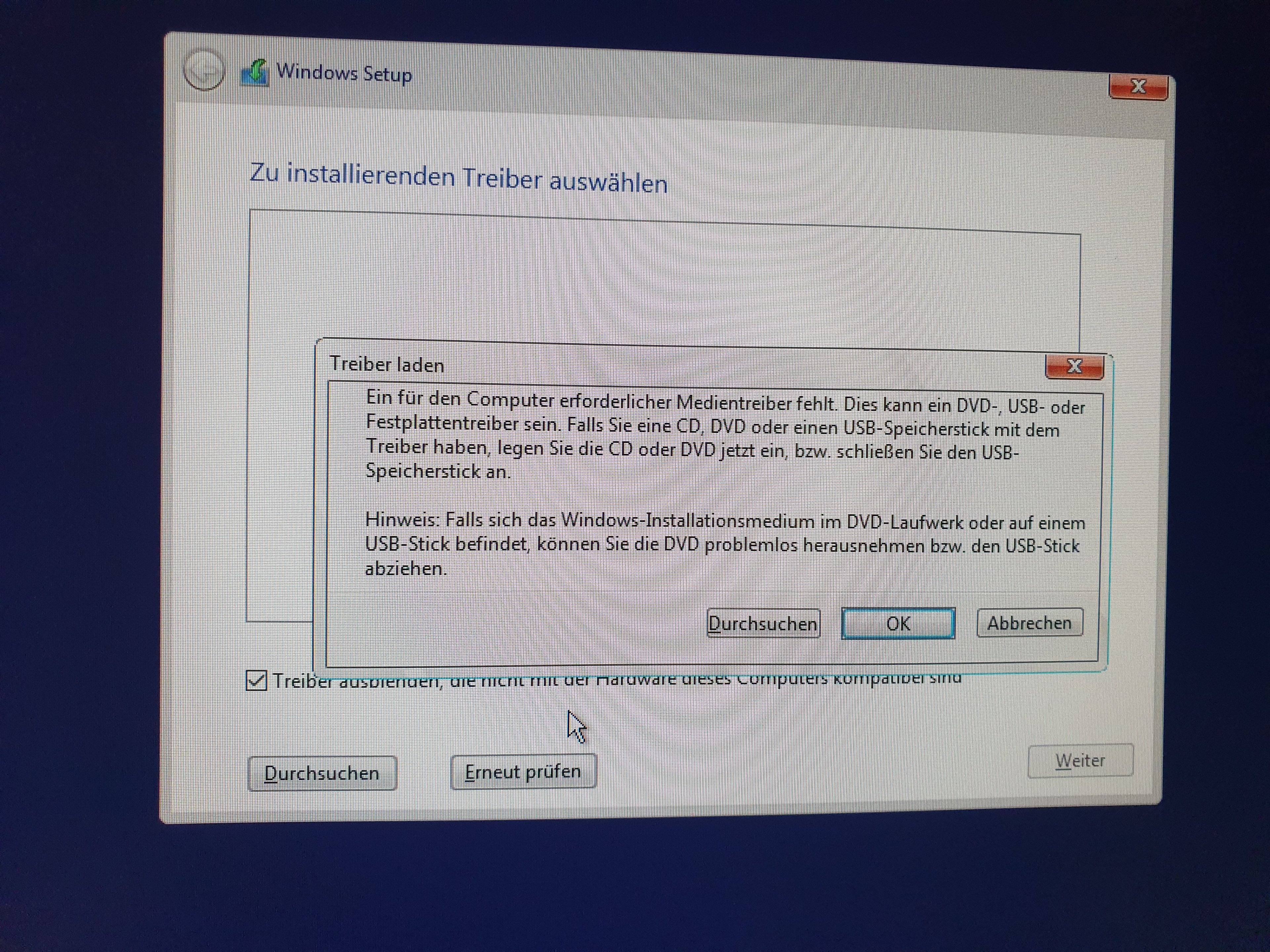

Also ich bin auf microsoft windows 10 herunterladen gegangen, hab dann dort tool jetzt herunterladen gedrückt
Dann hab ich das alles auf einen usb stick gebrannt, um das dann anschliessend in den Pc zu packen und die Installation zu starten.
Das funktioniert aber es fragt mich nach einem treiber was ich nicht verstehe, bei allen yt videos haben sie das gleiche gemacht jedoch wurden sie direkt dZu aufgefordert den code einzugeben, was bei mir nicht der fall ist :(
Kann natürlich auch mein fehler sein, wie gesagt bin absoluter noob

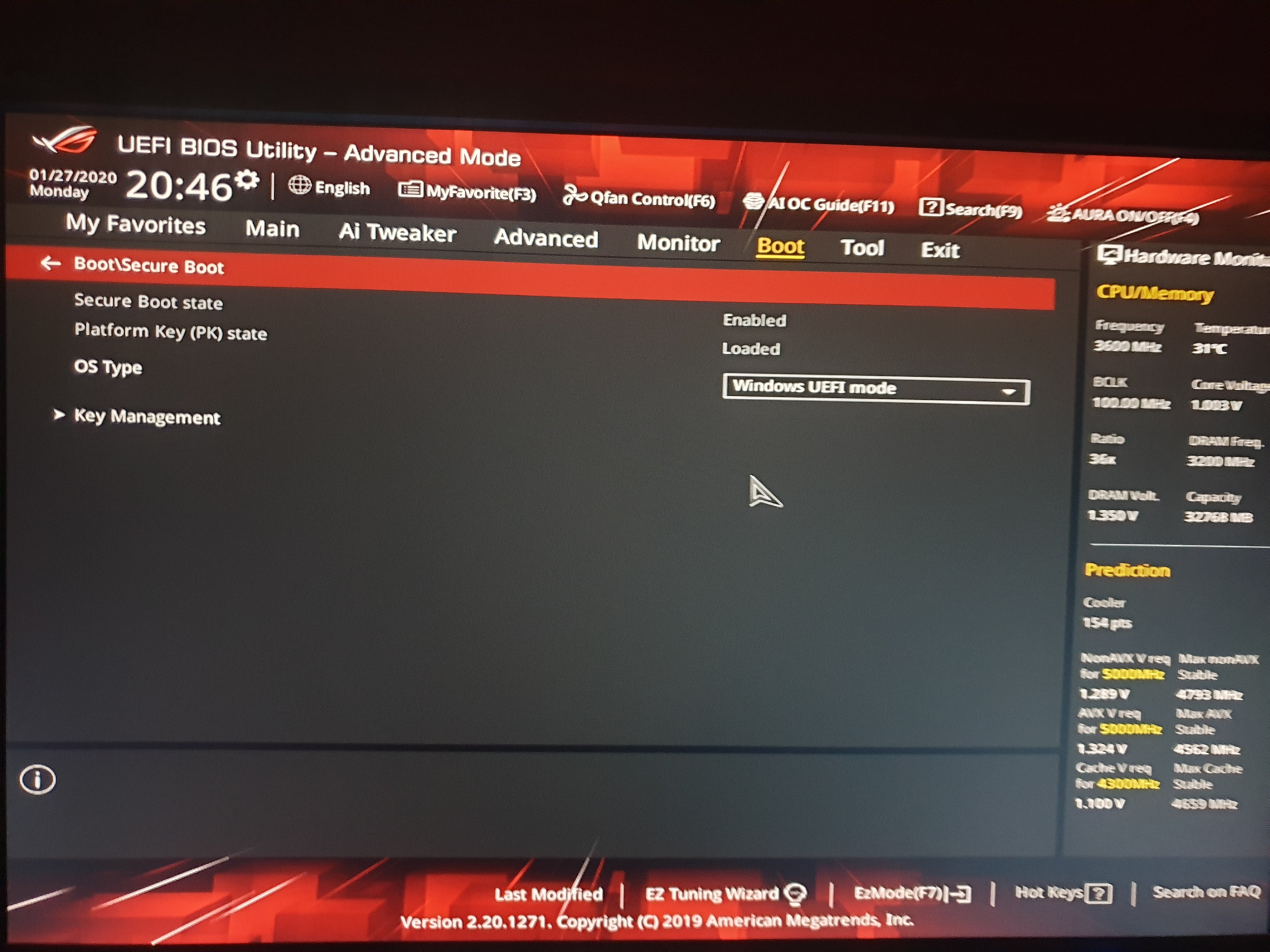

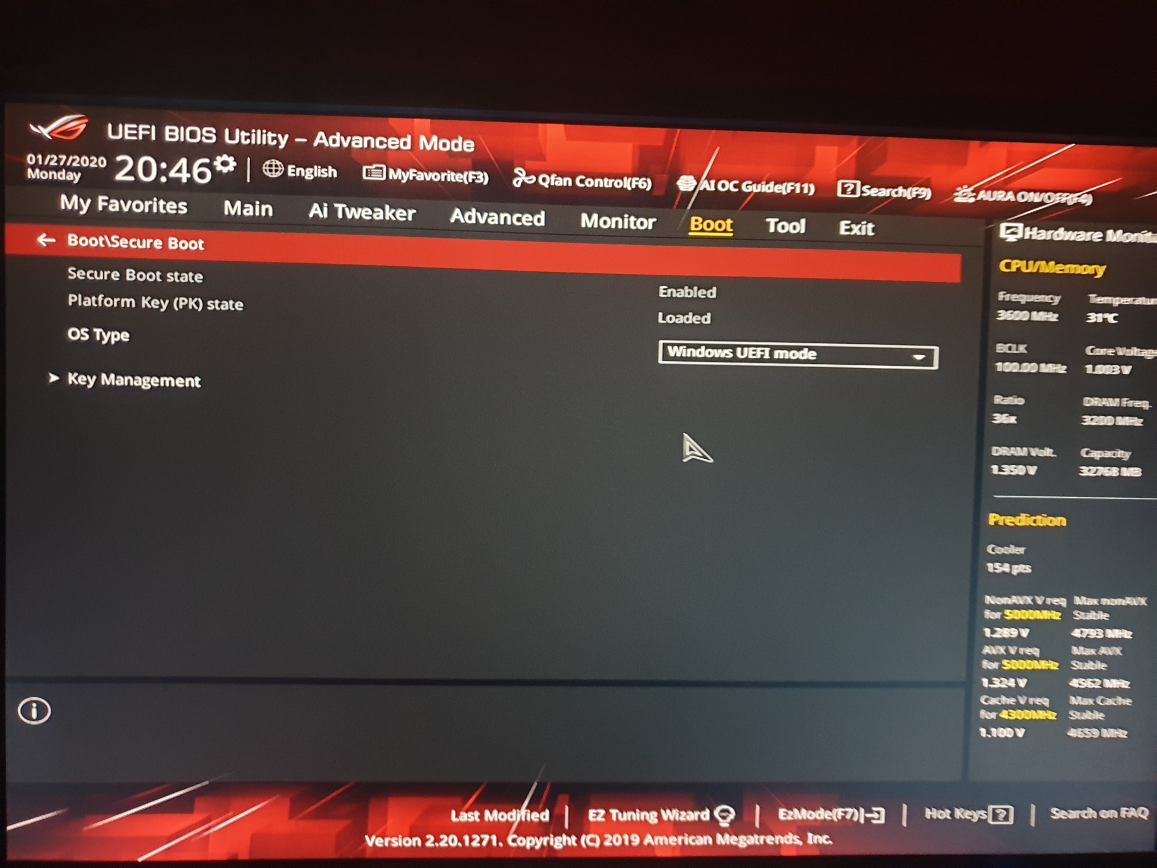

Bios Einstellungen alles für Uefi, Secureboot an.

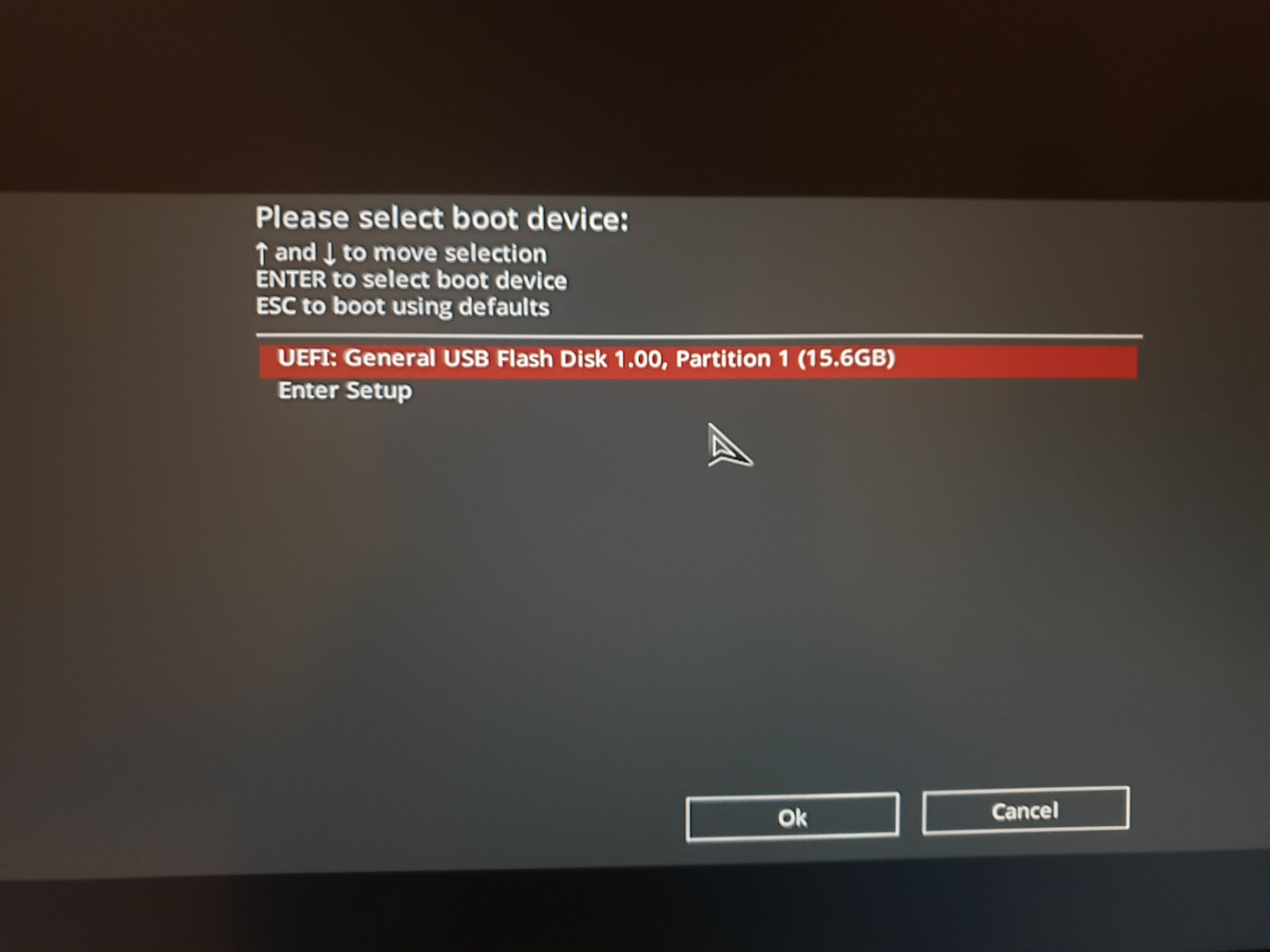

Stick einstecken, F8 tippen (hämmern beim Starten) USB Stick auswählen, Uefi USB Stick Name wenn das da so steht.
Dann darf keine Meldung mit Medien Treiber kommen.

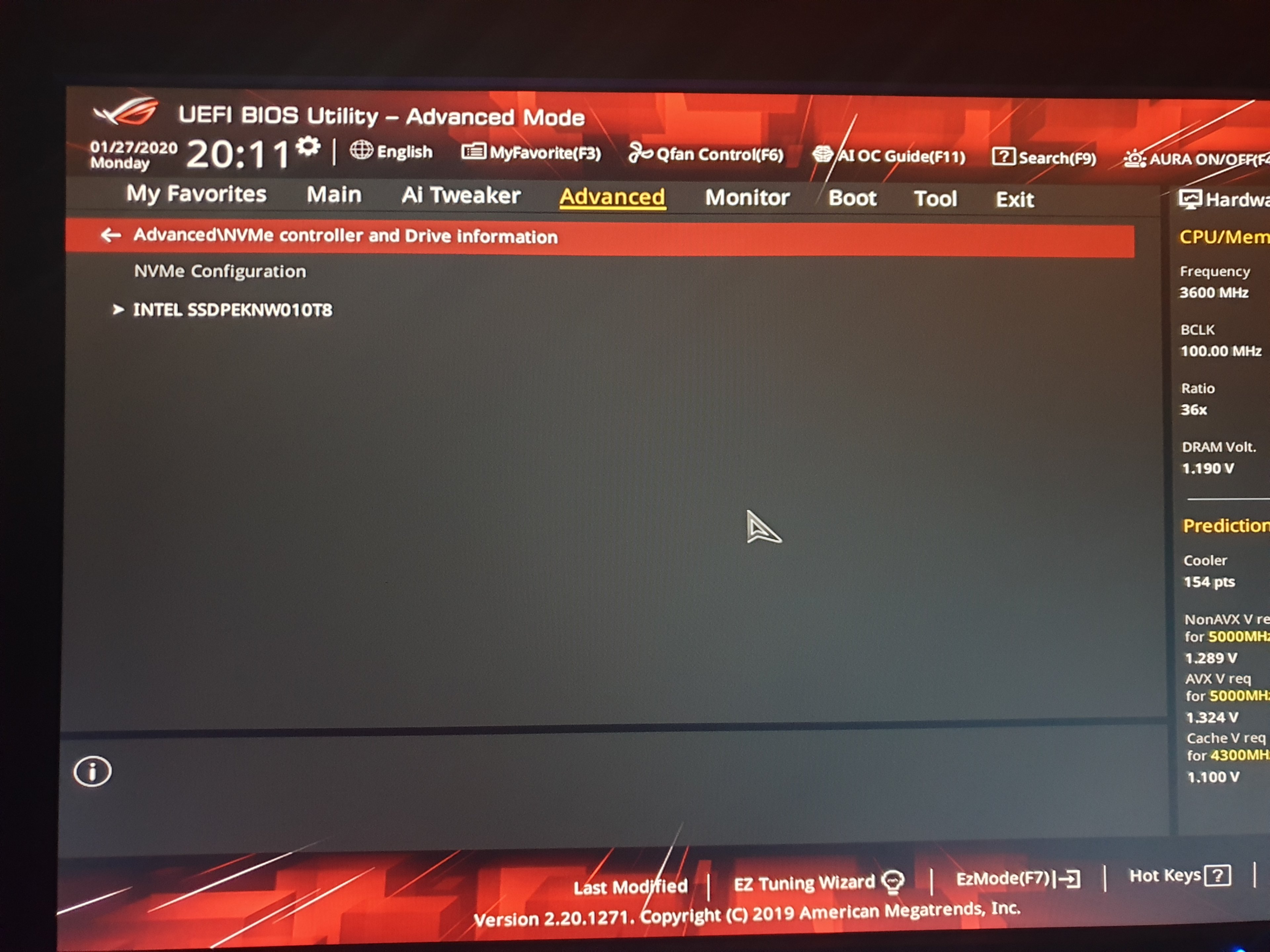

Im UEFI bei Advanced da bei NVMe Configuration gucken, ob die SSD angezeigt wird, bzw da mal gucken, ob man was einstellen kann
Reaktionen: Terrier
Die ssd wird dort angezeigt, muss wohl am stick liegen

F 8 Bootmenü beim starten und dann den USB Stick auswählen macht du doch oder?
Da steht auch oft UEFI vor der Bezeichung des Sticks.

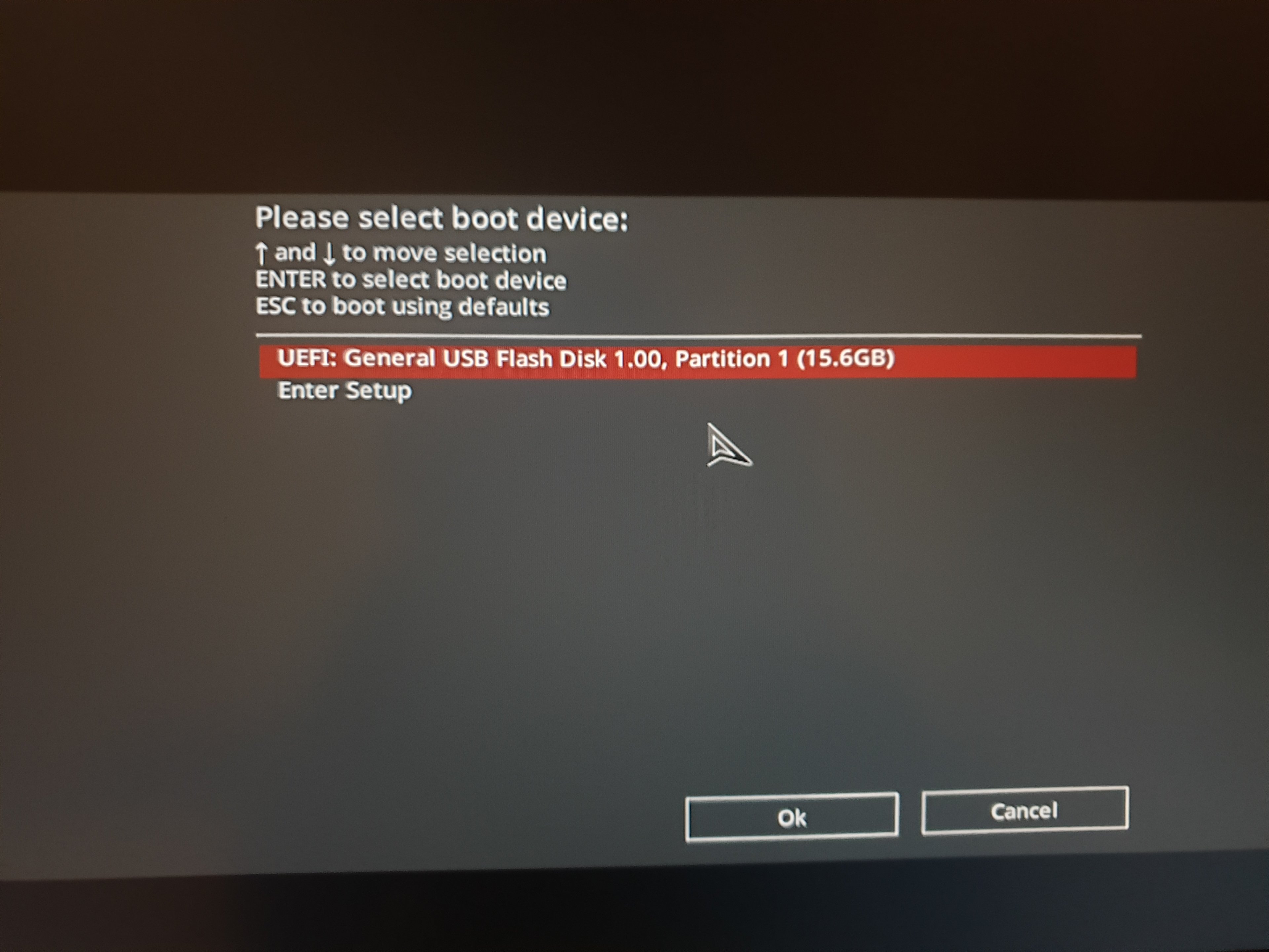

Wenn es jetzt langsam nicht klappt macht du mal Bilder vom Bootmenü und Bios.
Jo hab das alles gemacht. Es steht auch uefi stick, kann gerne paar bilder schicken
F8 Bootmenü was ist damit?
Beim Reiter Boot im Bios kommt normal Windows Bootmanager an 1. Stelle oder die SSD wo Windows drauf soll.

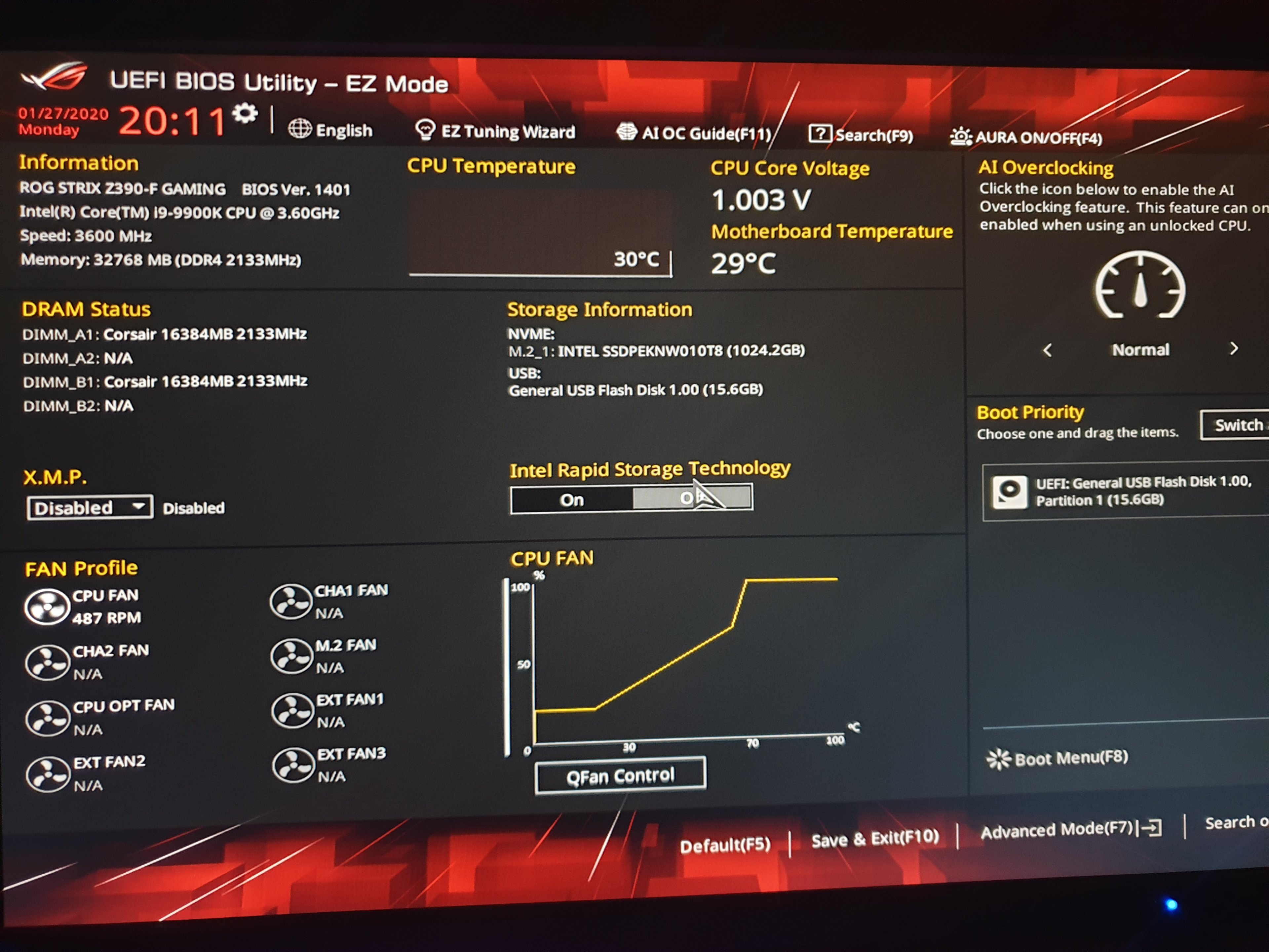

ach übrigens, XMP solltest du im UEFI auch aktivieren, damit dein RAM nicht nur mit 2133Mhz läuft.

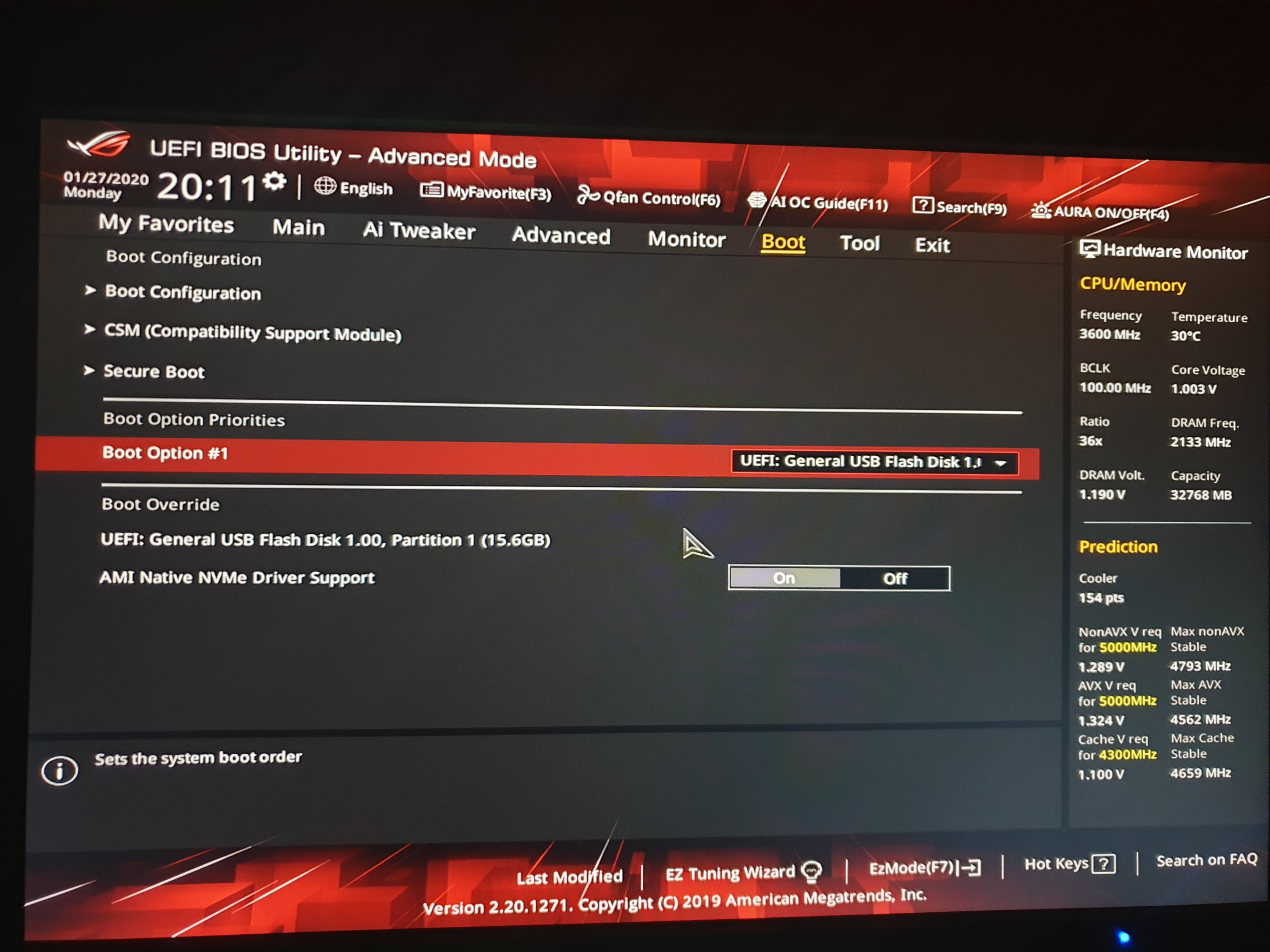

Ist jetzt bei Boot an 1. Stelle Windows Bootmananger oder die SSD
Was kann man denn da auswählen, Windows Bootmananger, alles aus der Nase ziehn.
UEFI USB Stick dann über F 8 beim starten auswählen.
Ist da Secureboot auch an gestellt oder ? kann man ja nicht sehen im Bild.
Man sieht ja dass man nichts wählen kann, es gibt nur den stick, die ssd wird garnicht erst beachtey
