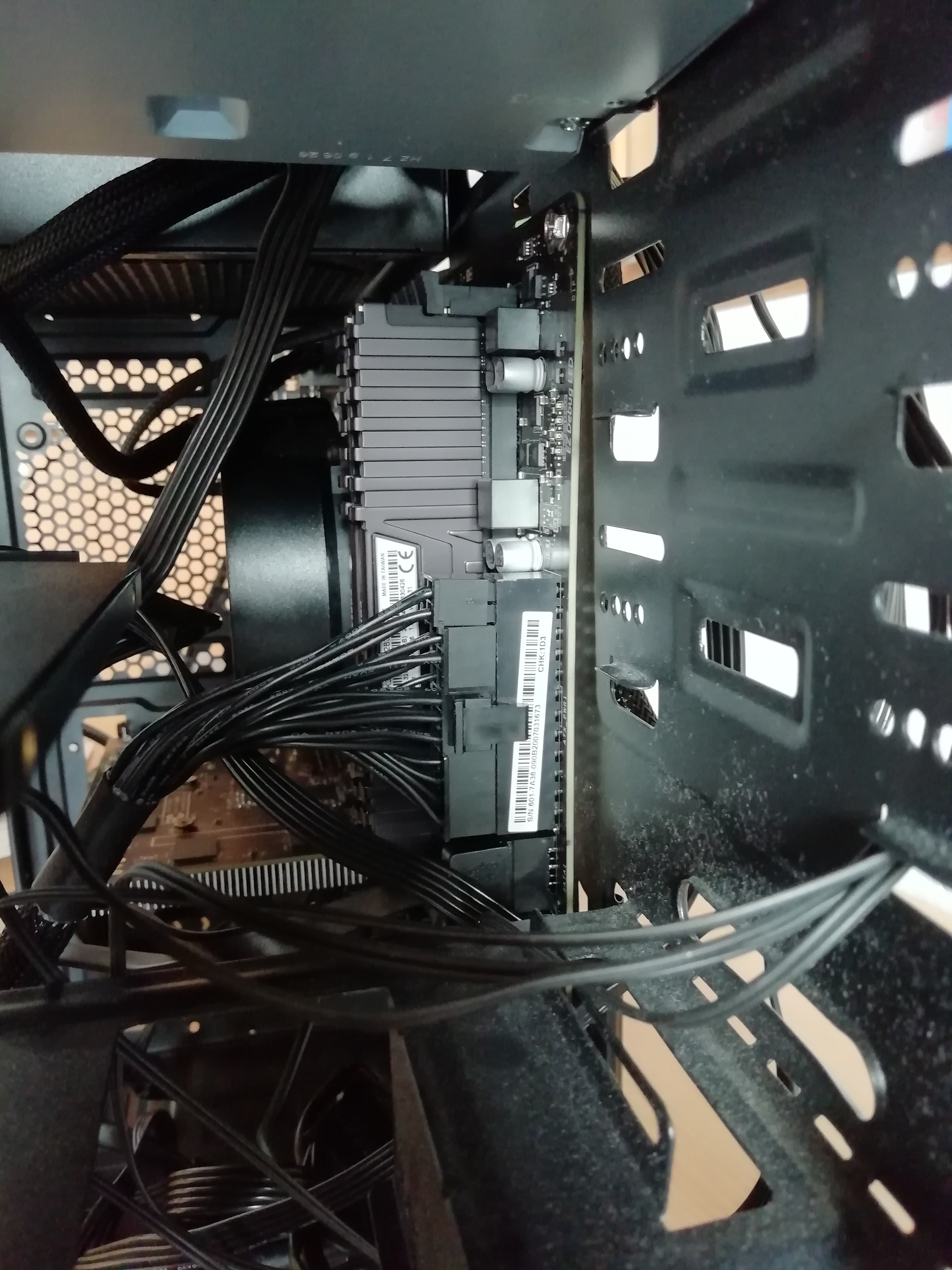

ATX steckt nicht richtig.
erst den kleinen dann den großen

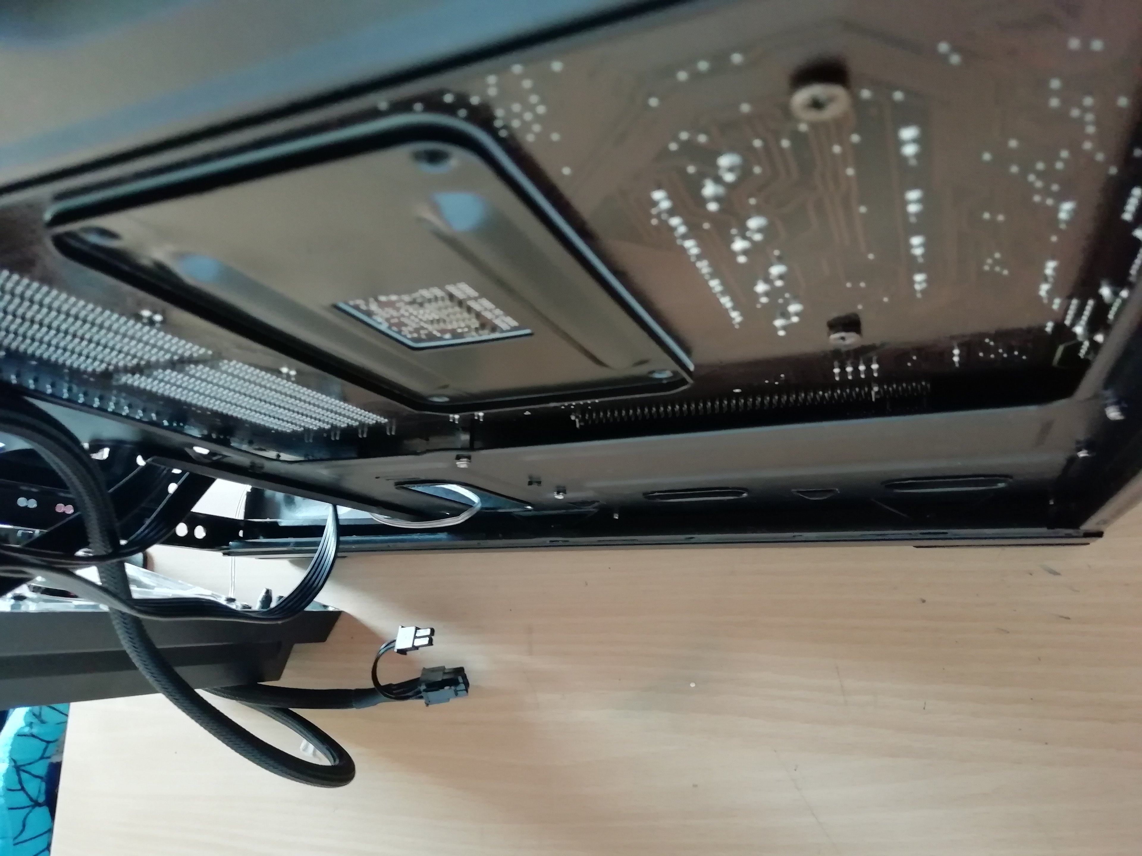

Auf Bild 3 ist zu erkennen, dass der 4-Pin vom 24-Pin Stecker nicht richtig steckt.
Der hat zwei Nasen, weswegen er zuerst gesteckt werden muss und dann den großen Stecker
Reaktionen: R O G E R
zusätzlich dazu schaut mir auch der 8-pin oben nicht richtig eingerastet aus.
also nochmal einmal alles richtig verkabeln.
Reaktionen: Asghan

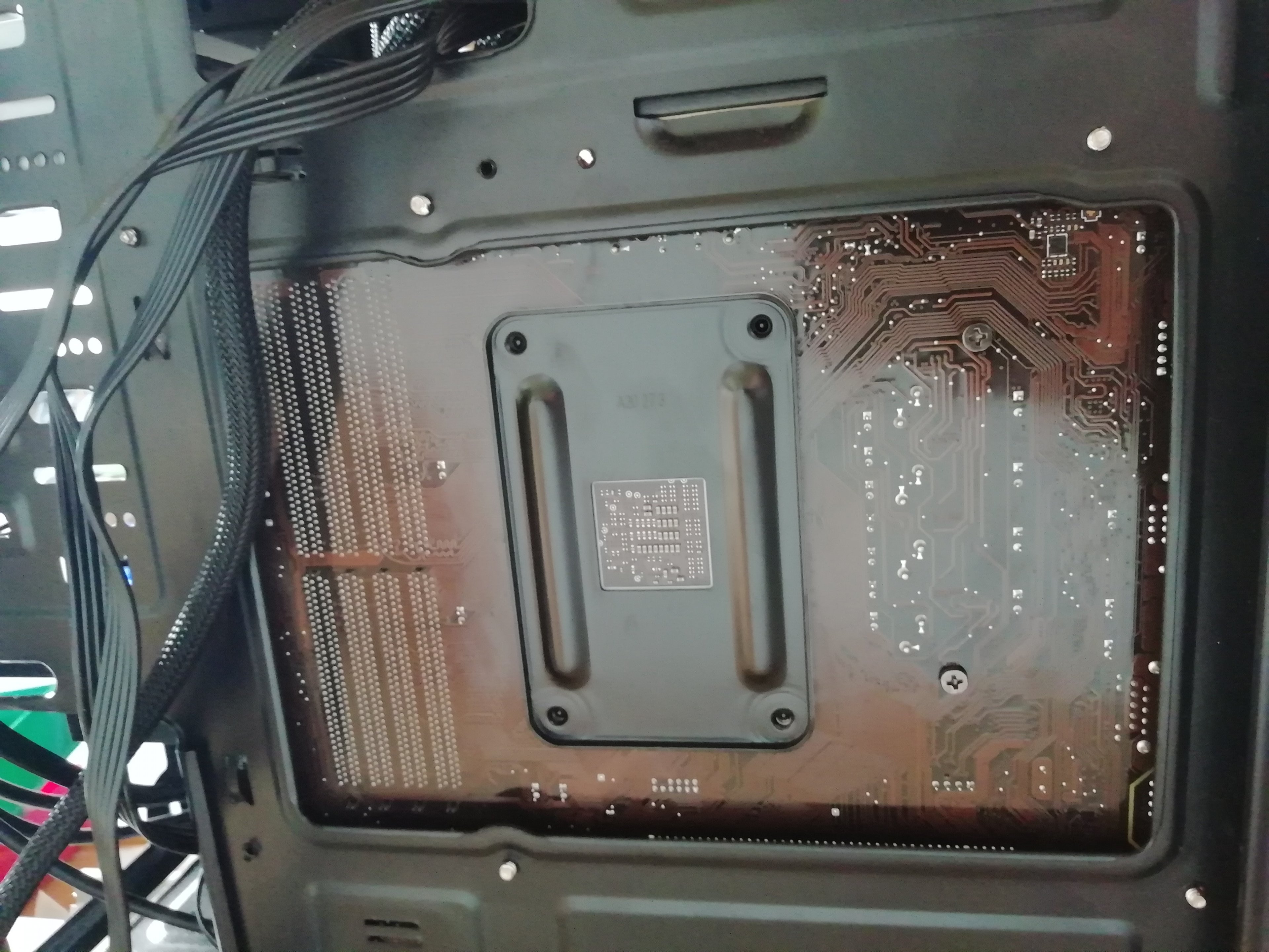

ähm... Bitte mal ein anderer verifizieren... fehlt bei Bild 3 ein ABSTANDHALTER?
if yes -> alle tot
Reaktionen: thompson004, cutterslade1234, John Statler und 2 andere
if yes -> alle tot
Sry Was fehlt da? Die vordere Hülle ist grad nicht drauf.
if yes -> alle tot
Jo - sieht so aus, als ob das Board direkt auf dem Gehäuse aufliegt bzw. festgeschraubt wurde. Alles wieder ausbauen und noch einmal von vorne - zur Sicherheit!

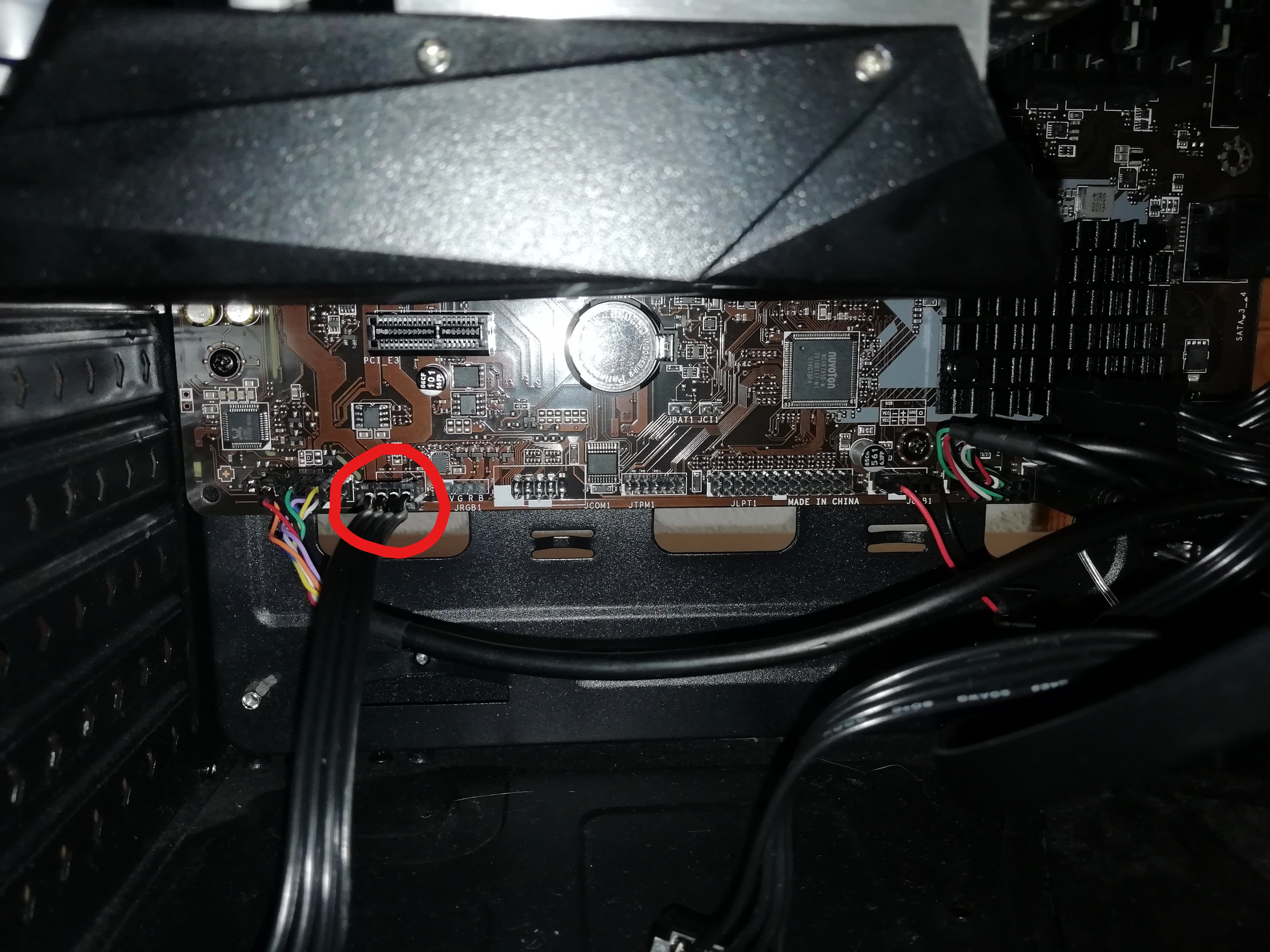

Reaktionen: thompson004, inge70 und Asghan
Das Board muss auf Abstand zum Gehäuse!
Es müssen Abstandhalter zwischen sein!
Reaktionen: Asghan

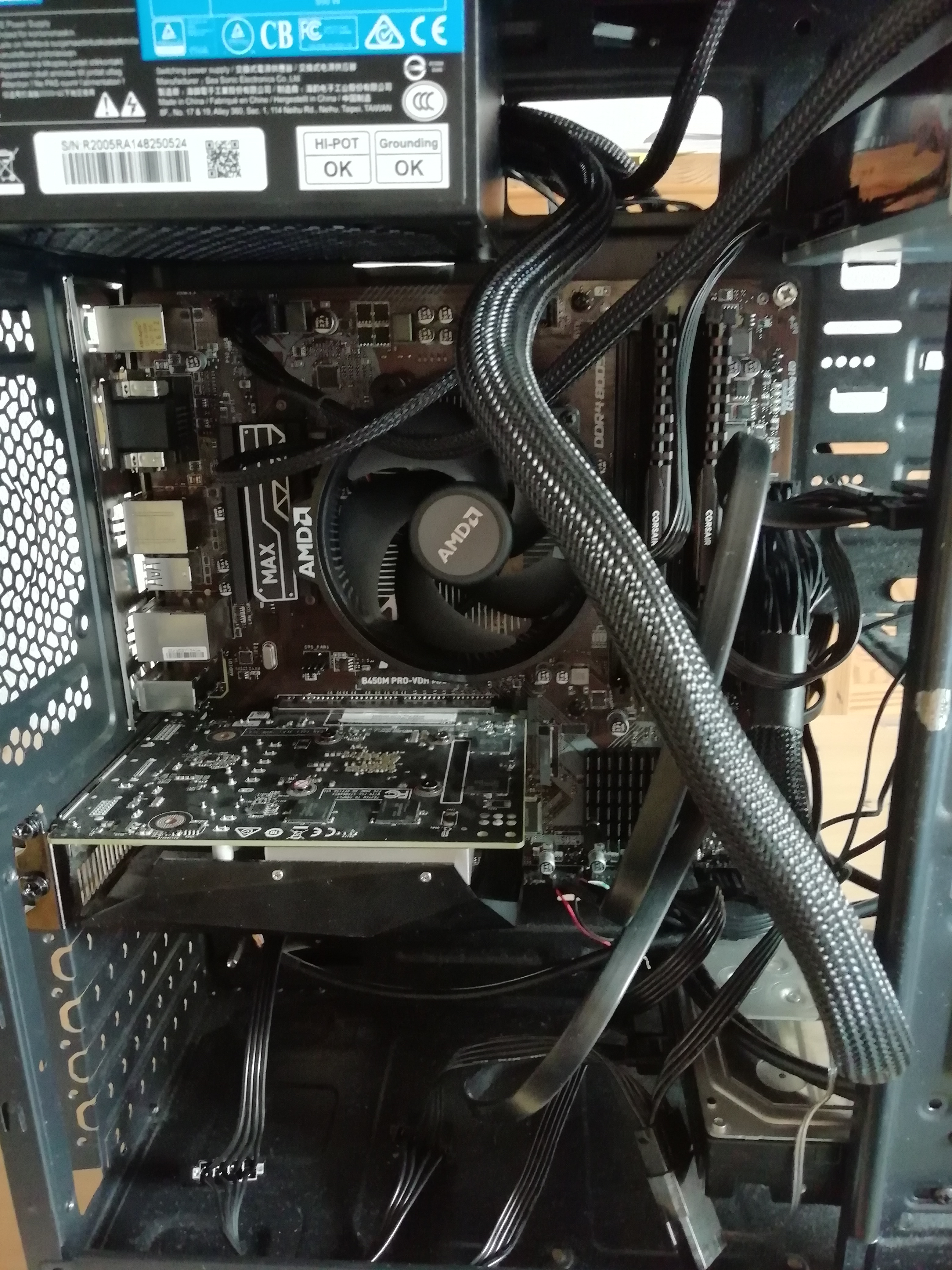

Alles klar ich baue nochmal aus. Von hinten liegt es nicht auf. Ich baue aber drotzdem mal nochmal ein

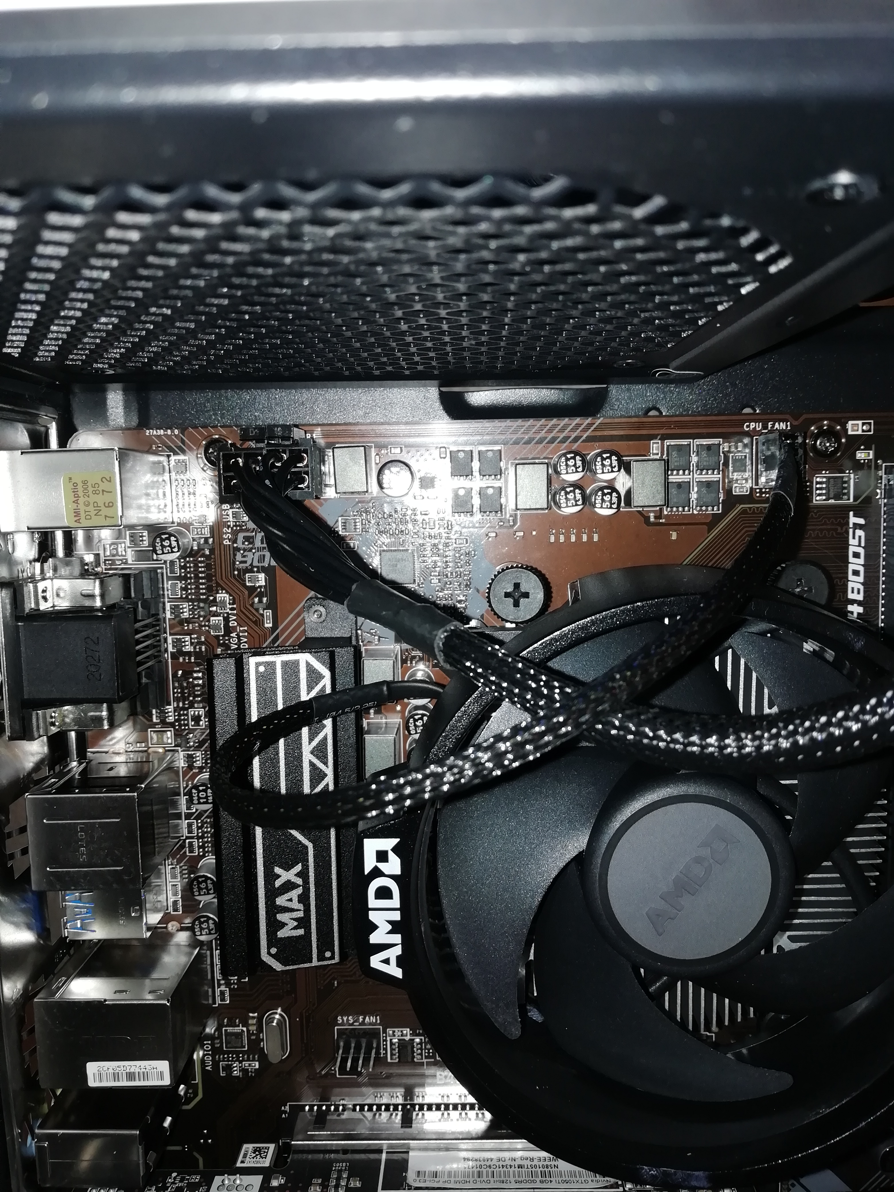

Es sind ja durchaus Abstandhalter verbaut, nur halt nicht überall, wo die auch hingehören.
@All: verschraubt MSI tatsächlich die VRM Kühlkörper? Die Schrauben sehen, naja "handwerklich" aus....keine Kunststoff U-Scheibe...nix.
atari2k
Noch ne doofere Frage:
Dieses Kabel stammt aber nicht vom Netzteil, oder?
Sieht für mich aus wie der Steckeranschluss für ein altes FDD Laufwerk. (Floppy)
Wenn es so ist, bitte entfernen.
Kann mich aber auch täuschen.
Sollte der TE kein RGB (Lüfter, Stripes,...) verbaut haben, wird das Kabel wohl falsch stecken.
atari2k
Das glaube ich jetzt nicht, da auf dem 4 Bild zu erkennen ist wie das Kabel vom Netzteil zum Board geht. Vorher ist noch der 4 Pin Molex Stecker zu sehen.
Entferne es bitte, wenn du nicht eh schon dein Board gegrillt hast.
Das Ding ist ein Adapter für das Kabel am Kühler und es steckt in "Sys Fan 2" drinnen
Ich würde auch empfehlen alles noch einmal raus und dort, und nur wirklich dort wo Löcher im Mainboard sind Abstandhalter einzubauen. Und wie schon gesagt wurde, vom 20+4 ATX Stecker ist der 4er nicht richtig eingerastet. Wenn alles neu ist kann es schon mal recht streng reingehen.
Das gehört dort aber nicht hin, dort gehört ein 4 oder 3 Pin Lüfterkabel dran und keines, dass vom Netzteil kommt. Wenn du Pech hast ist das Board Elektroschrott.
