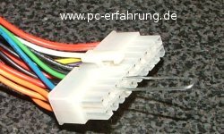

Wenn sich aber auch OHNE weitere Komponenten auf dem Mainboard weiterhin nichts tut, wird's doch das Netzteil sein. Ob es überhaupt noch angeht, kann man auch testen, indem man zwei Pins des ATX-Steckers leitend verbindet ("kurzschließt") - wenn NICHTS dran angeschlossen ist!
https://www.pc-erfahrung.de/hardware/atx-netzteil.html
Hört sich gut an, danke für die Tipps, im dem Guide zum Netzteil steht, das man es beim Betreiben ohne Komponente mindestens eine anschließen soll, da es sonst zu schäden führen kann, ist das jetzt ein Druckfehler? Du meintest man soll NICHTS anschließen bei der Methode.
Wenn ich mich recht erinnere sollte man einen kleinen Verbraucher anschließen, z.B. einen Lüfter, ein DVD-Laufwerk o.ä.
