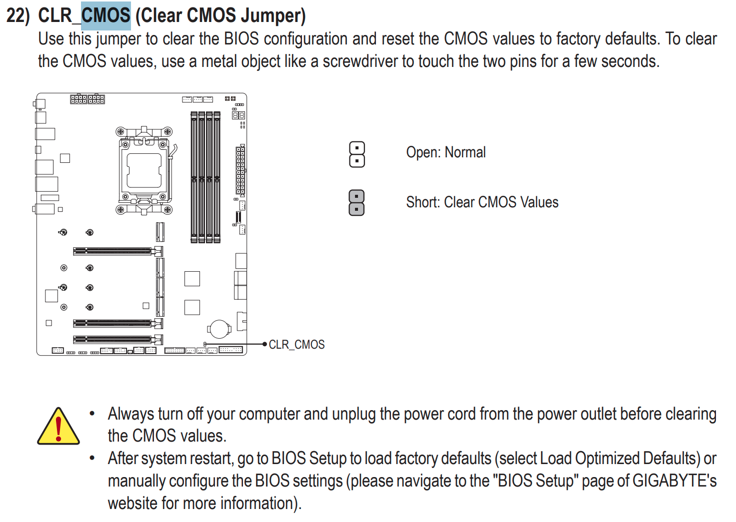

CMOS-Reset hilft nicht.

Nilson schrieb:
Wie durchgeführt? Per Jumper oder "nur" die Batterie entfernt?
Das Board hat einen Button dafür. Hab den bestimmt 30 Sek gedrückt. Die Batterie ist (soweit ich weiß) unter den VRM-Kühlern oder so, da komme ich jetzt nur schwer ran…
Das ist kein Button
Der Reset Knopf bzw. der RST-Jumper funktioniert wie der Reset-Knopf am Gehäuse, laut Anleitung.
