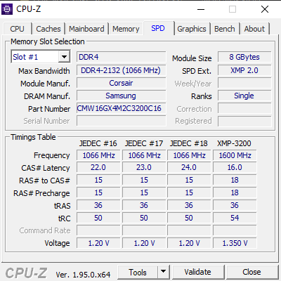

Vengeance RAM bekomme ich immer wieder magenrummeln...
Powertarget der GPU reduzieren ist schonmal ne Gute idee denke aber nicht das es daran liegen wird, RAM mal auf 2133 stellen und gucken ob es besser wird.
Ich habe auch das Gefühl, dass die letzten Treiber von Nvidia nicht so rund laufen. Irgendwie ist alles ab 461.40 eine Katastrophe bei mir gewesen und ich bin zurück auf 461.09, damit ging es weitestgehend. Ich will nicht ausschließen, dass es eine andere Ursache hat aber ohne was verändert zu haben, tippe ich darauf. Schau mal in der Ereignisanzeige ob dort Fehler geloggt werden vor dem Einfrieren.
Wieso das?

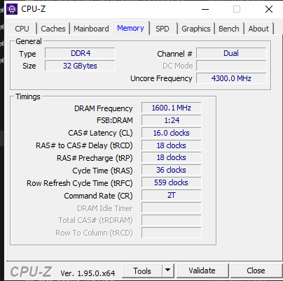

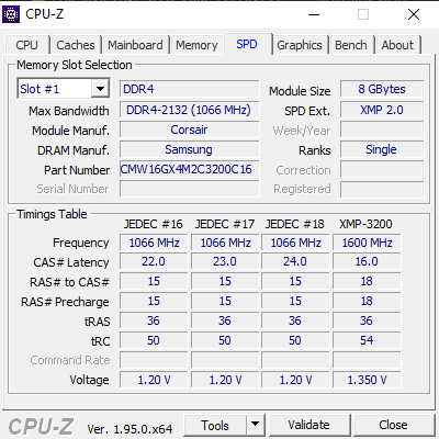

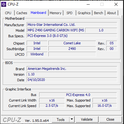

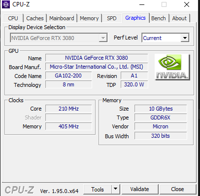

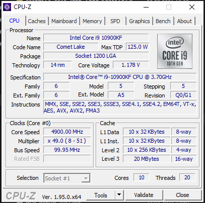

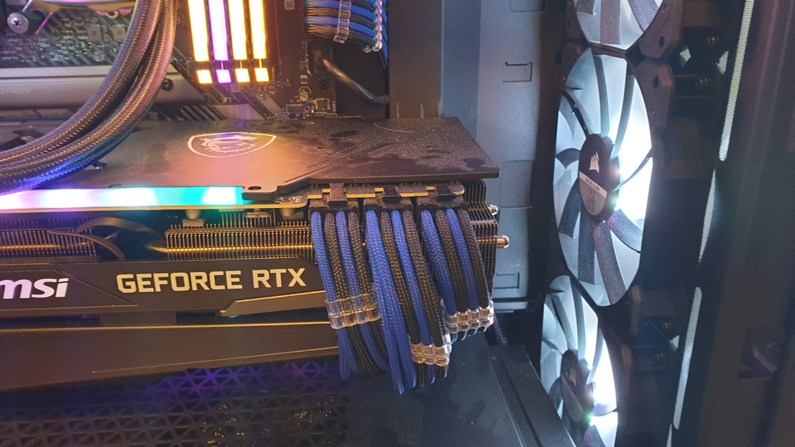

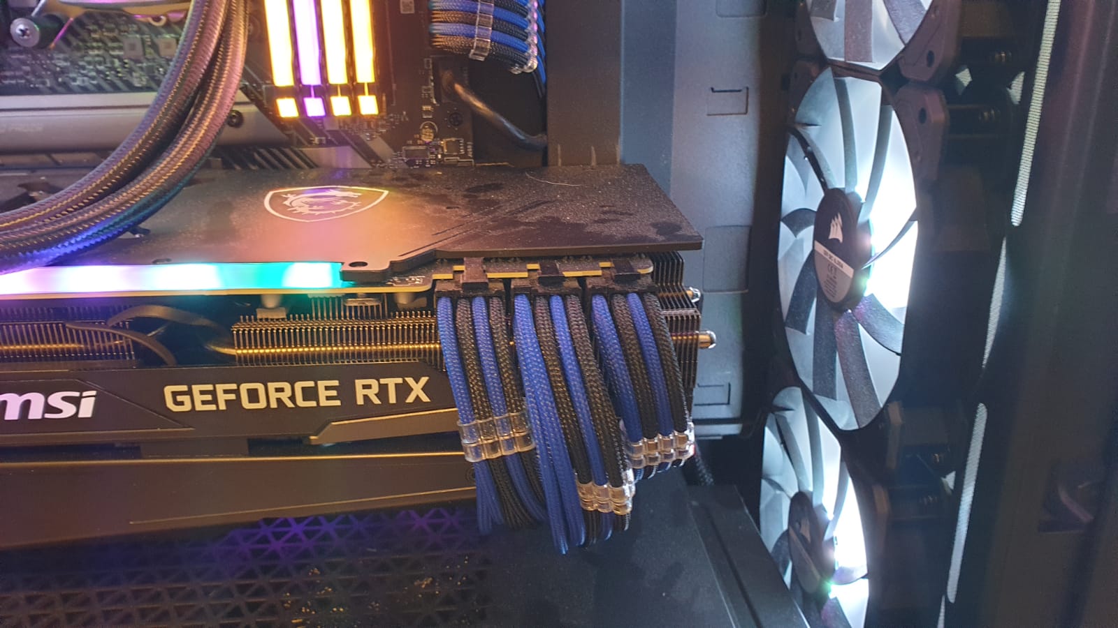

Mach mal ein Foto wie du dein Netzteil an die GPU angeschlossen hast..

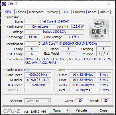

Simon4339 schrieb:
Intel i9-10900K mit 10x 3.70GHz / 5.30GHz Turbotakt, 20MB Cache (automatisch übertaktet auf 4.8 GHz)
4,8GHz ist der allcoreturbo des 10900K(F). das hat mit "übertaktet" nichts zu tun.
Ein Foto vom Netzteil ist leider etwas schwierig, da ich nicht so gut mit der Kamera dort hinkomme.
Es handelt sich aber um ein 80Plus Gold Netzteil und als "Slot" habe ich den PCIe 2 P8/P4 verwendet.
@Simon4339:
P8/P4 ist für die CPU. diese graka kannst du nicht nur an einem NT-seitigen PCIe-anschluss anschließen.
beim SP11 750W Gold am besten alle drei NT-seitigen anschlüsse verwenden.
Reaktionen: Simon4339 und Novocain
Die Kabel sehen nicht so aus als wären das originalkabel vom Netzteil.
Beim SP11 Gold müssen alle drei PCIe-Buchsen benutzt werden um eine stromsaufende Grafikkarte mit ebenso 3 Buchsen zu betreiben sprich je ein Kabel dafür nutzen
Kurzes Update: Ich habe jetzt alle PCIe-Anschlüsse des Netzteils verwendet, außerdem habe ich die custom sleeves entfernt. PC läuft momentan super, vielen Dank!! :p
