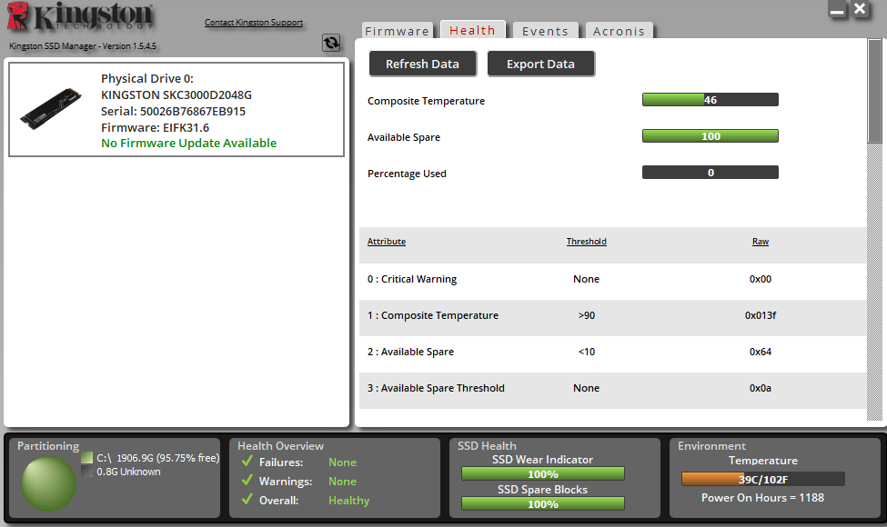

3. Festplatte überprüft / Kingston SSD Manger

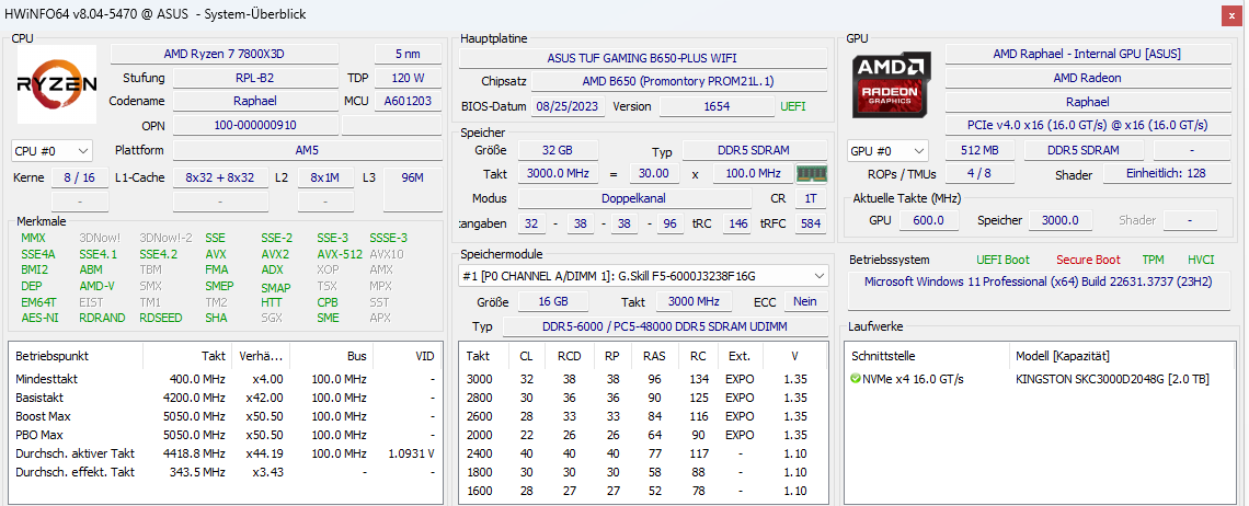

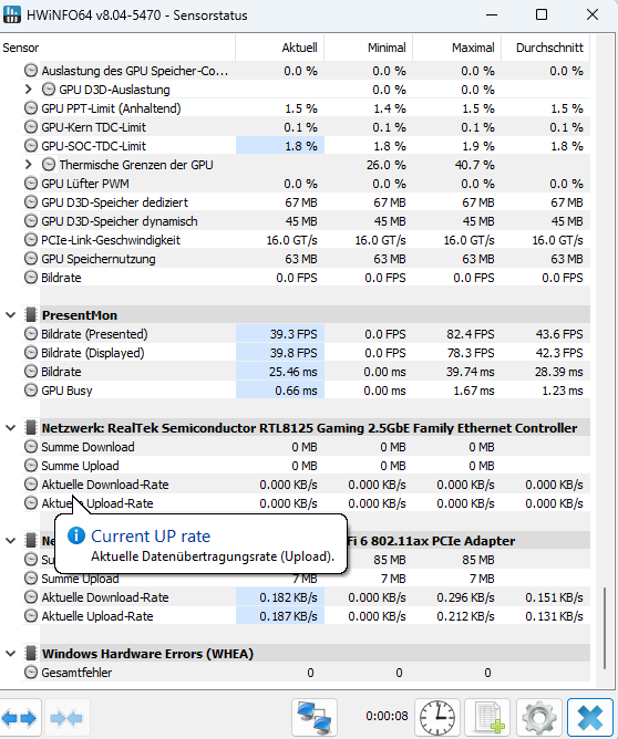

4. Mit HWiNFO versucht Fehler zu identifiezieren. (Siehe Anhänge).

Danke für deinen schnellen Vorschlag.
Den Takt kann ich über das Bios ändern?
Und für mich zum Verständnis: wenn der PC bisher stabil lief und jetzt runter getaktet werden muss, woran könnte das liegen? Im Zweifel müsste ich nämlich noch Garantie haben, wenn die Hardware beschädigt wäre.
till69 schrieb:
2600MHz probieren
Gute Idee, ich würde auch den Basistakt versuchen anschliessend. Manchmal machen die Riegel erst nach mehreren Jahren Probleme mit dem Boost-Takt
Edit: sieht so aus als wären 3000Mhz bereits "Basis-Takt" entsprechend. Ist halt DDR 5, da läuft etwas mehr als früher ^^
Mach erstmal ein Bios Update, deine Version ist ein Jahr alt.
Wenn dann die Probleme immer noch da sind, würde ich erst an den Ram gehen und erstmal auf Stock probieren. Wenn keine Besserung, dann Memtest86 laufen lassen.

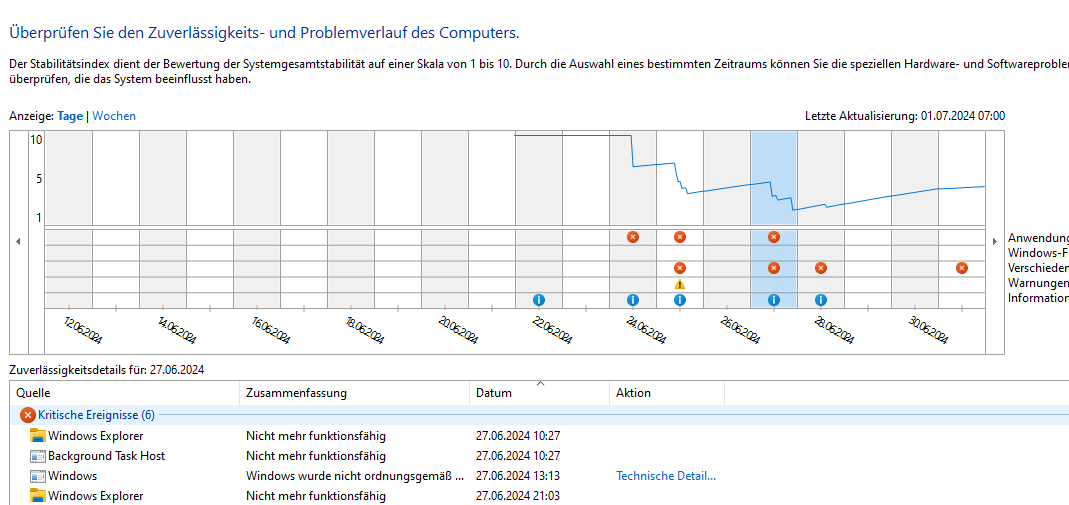

@Azghul0815 Im Zuverlässigkeitsverlauf und der Ergenisanzeige werden Fehler angezeigt. (Siehe Screenshot bzw Protokoll). Kannst du daraus auf das Problem schließen?
