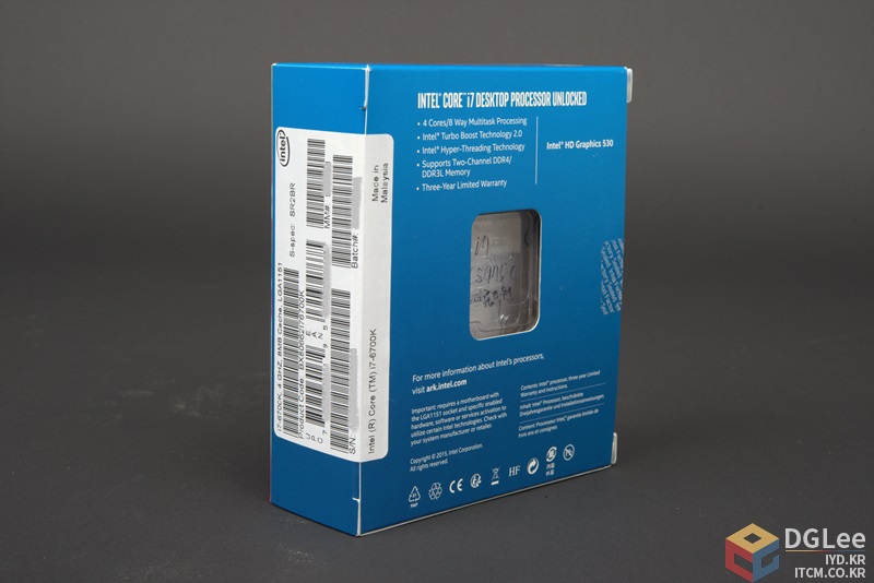

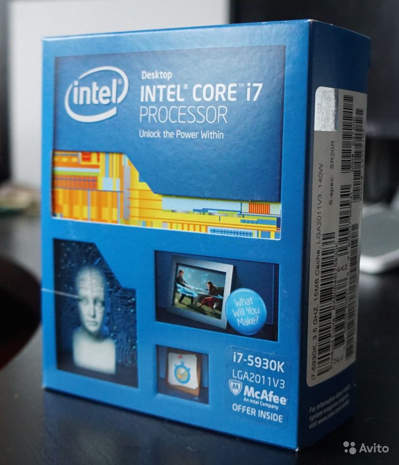

Auch wenn es Kardioman nicht hilft, so sei nochmals darauf aufmerksam gemacht das diese CPUs von Intel ausschließlich ohne Kühler verkauft werden, selbst in der "Boxed" Retail Verpackung.
Es gibt beispielsweise beim Core i7-6700K nur die Version BX80662I76700K (OK, es gibt noch eine andere für den chinesischen Markt) und das Ding ist Boxed WOF (boxed without fan).
Und so sieht die Box aus: (Eine flache Schachtel in die gar kein Kühler rein passen würde.)
Diese "WOF"-Versionen haben genauso die üblichen 3 Jahre (Hersteller-)Garantie und 2 Jahre (Händler-)Gewährleistung.
Die Unterscheidung Boxed oder Tray gilt aber nach wie vor. Zitate von der von dir verlinkten Intel-Webseite:
"Intel does not provide direct warranty support for wholesale processors."
(Damit sind "Tray"-CPUs gemeint ohne Retail Verpackung. Keine Garantie, nur die gesetzlich vorgeschriebene Gewährleistung.)
"Retail processors are sold in clearly marked individual boxes and typically carry a 3-year warranty directly from Intel."
(Damit sind "Boxed"-CPUs gemeint, denn die Garantie gilt und galt immer nur auf die versiegelte Schachtel, nicht auf einen evtl. dort mitgelieferten Kühler.)
"Mobile and Some Enthusiast SKUs (Unlocked Processors) do not ship with a fan/heatsink or Thermal Solution."
Sich über die Garantiebestimmungen Gedanken zu machen wegen dieser Tatsache ist müßig, da du die CPU gar nicht anders kaufen kannst!
Es gibt sie nicht mit Kühler. Und beim Sockel 2011-3 werden grundsätzlich alle CPUs ohne Kühler verkauft.
