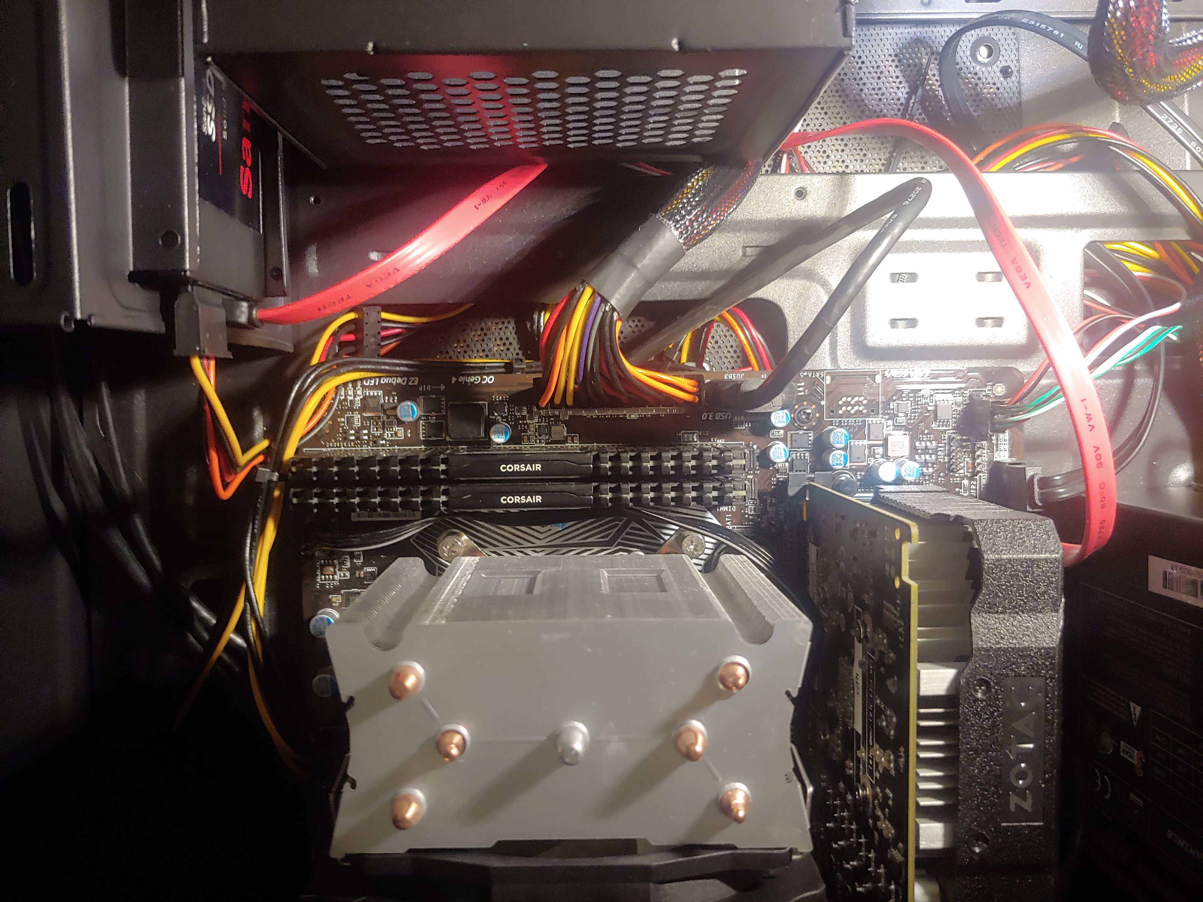

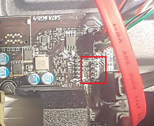

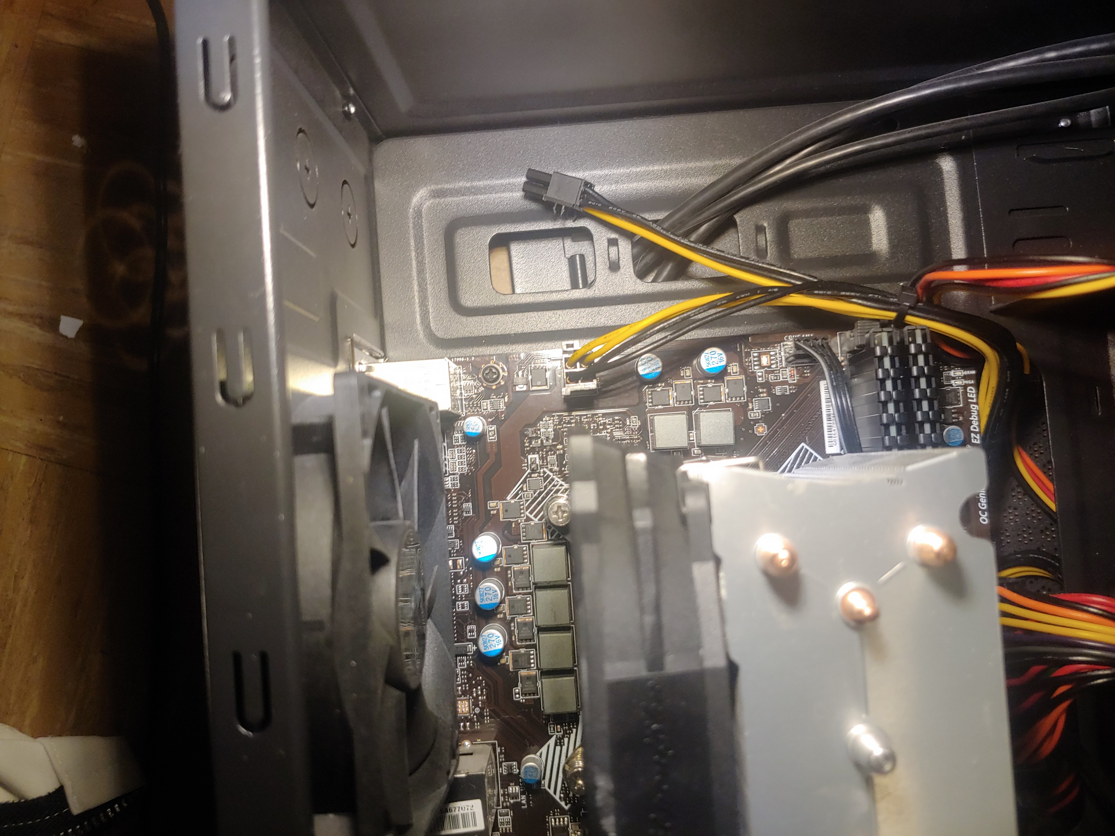

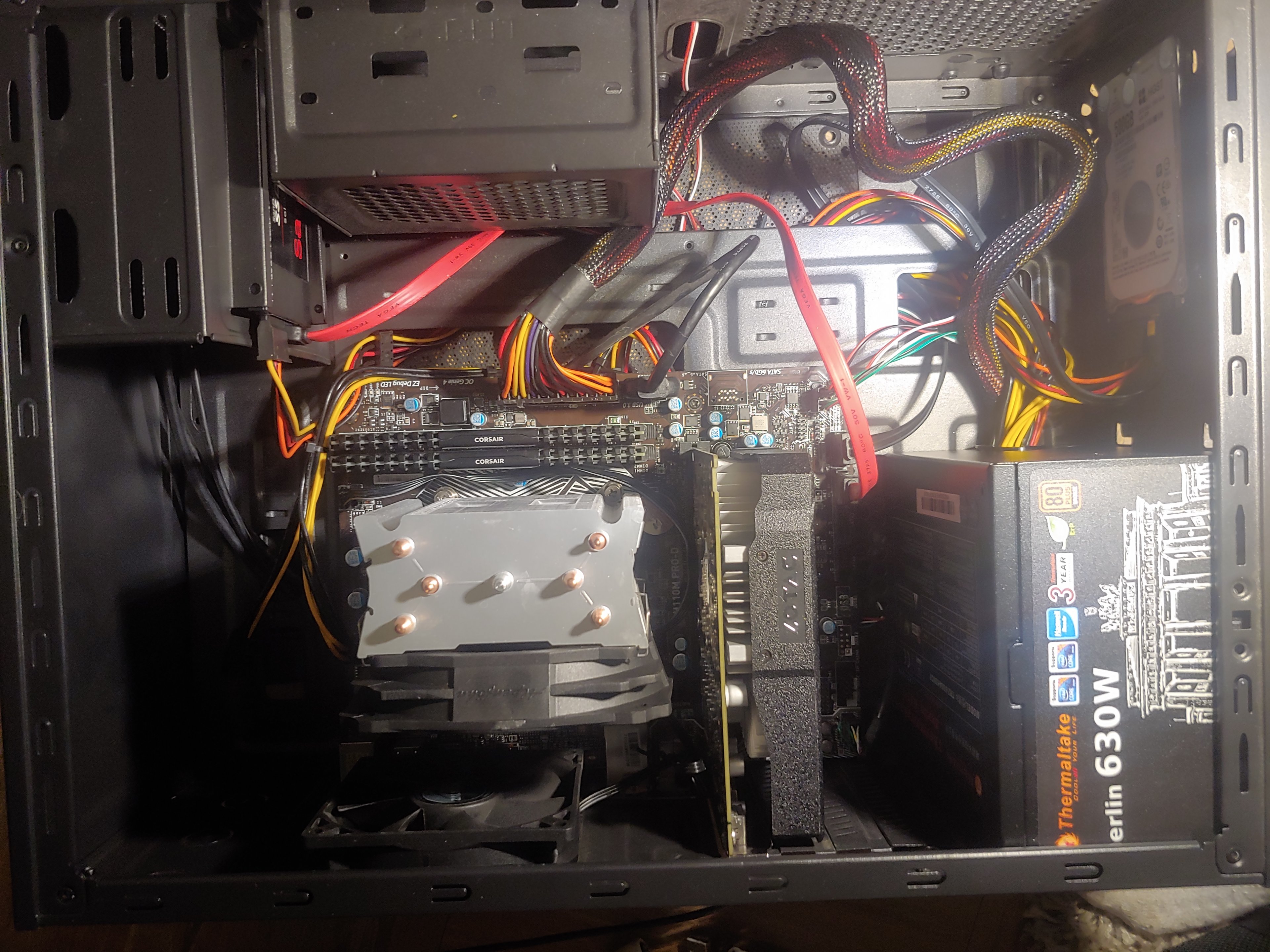

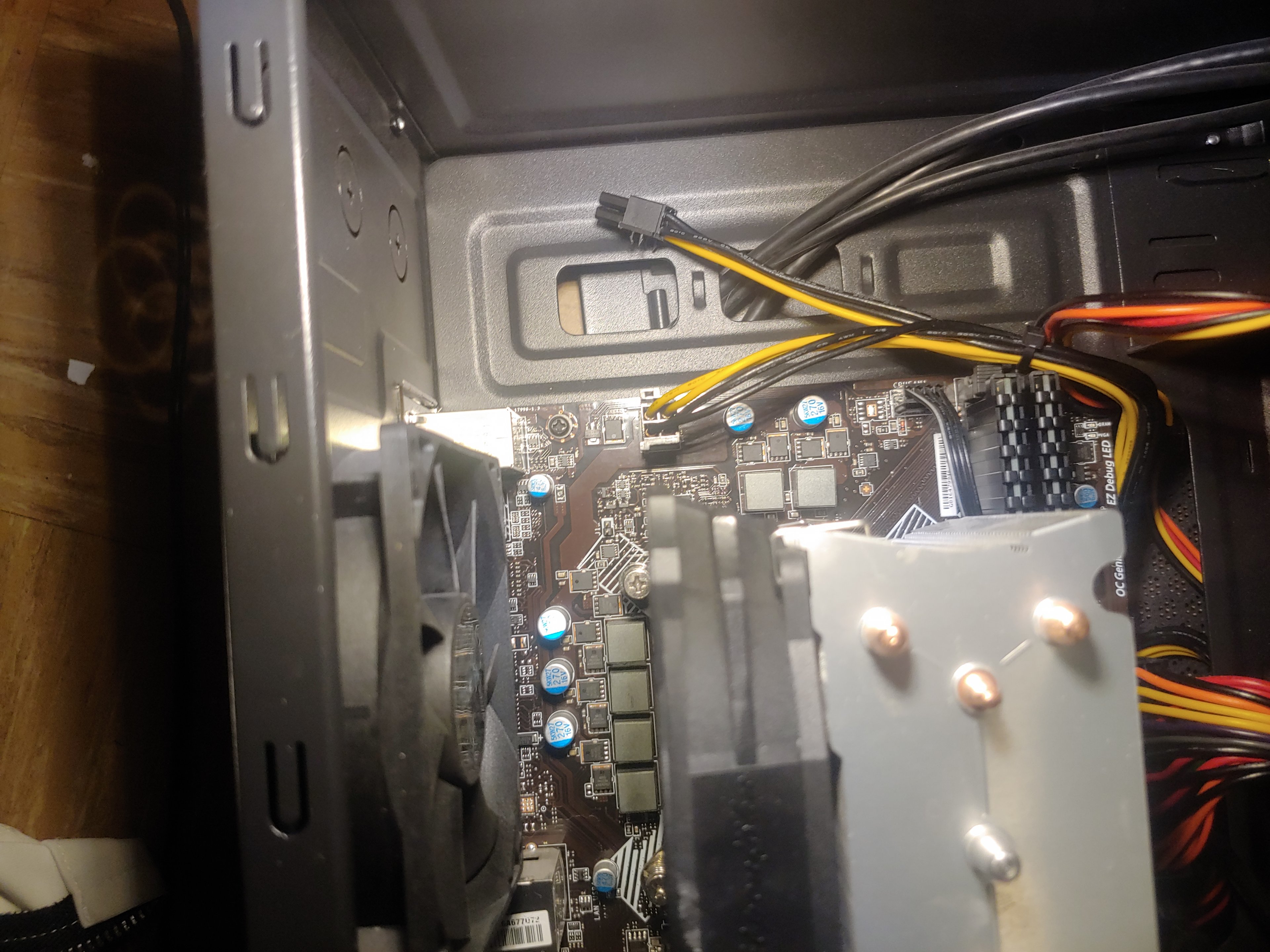

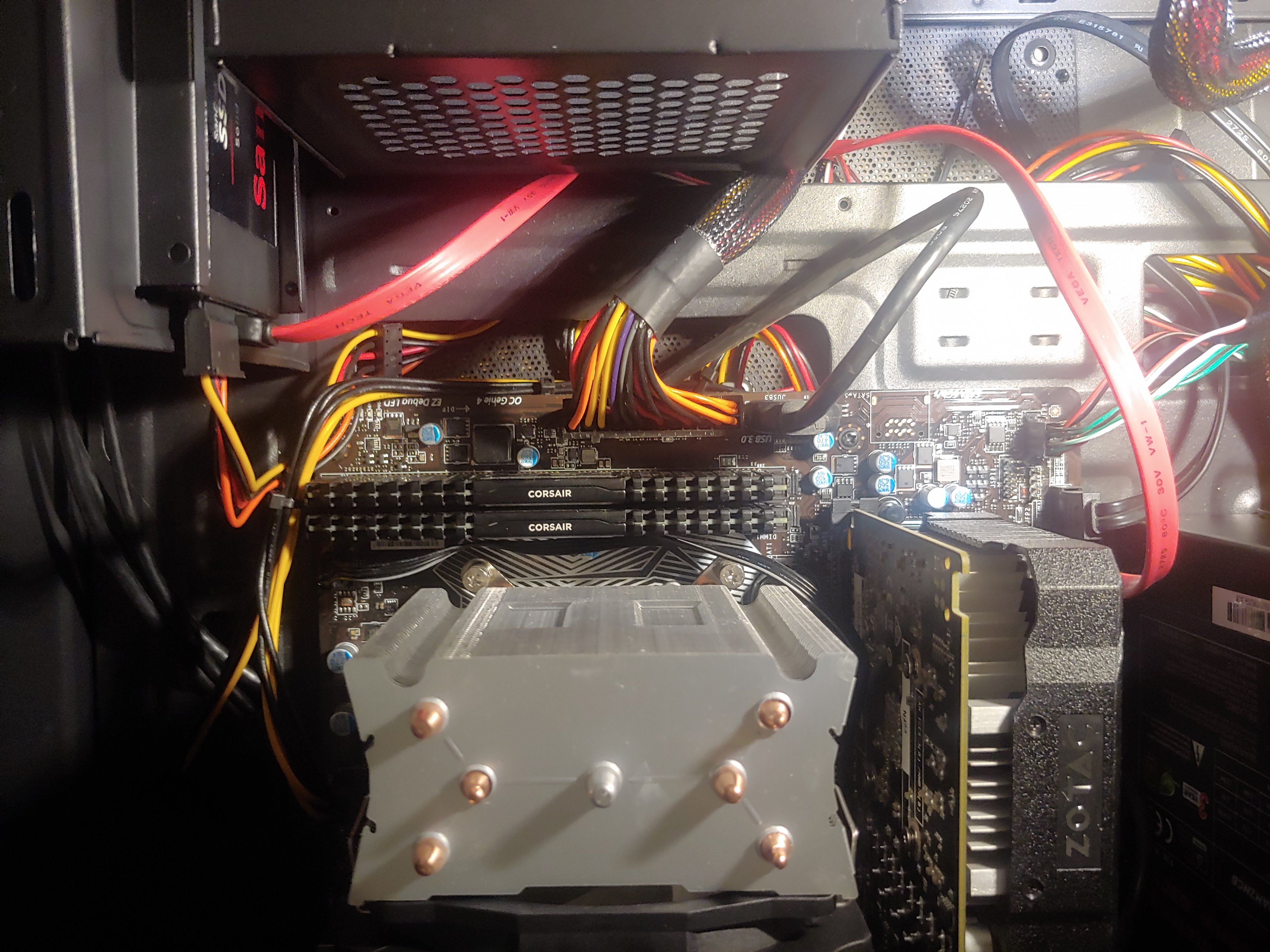

Ich habe mir vor einigen Jahren einen Pc zusammen gestellt. Verbaut sind:
Netzteil: Thermaltake Berlin 630 Watt (Vorher Aerocool Xpredator 450W)
CPU: Intel Core i5-6400 2700 1151/ Intel Core i7- 7700k (bei beiden die gleichen Probleme)
Grafikkarte: Zota4GB D5 GTX 1050 Ti Mini
Mainboard: MSI H110M Pro-D H110GKIM64
RAM: Corsair 16gb Vengeance LPX DDR4 2.0
Für einige Zeit hat der Computer angefangen mit unregelmäßigen Abständen einmal zu Piepen und dann auszugehen als hätte er kein Strom mehr.
Nun habe ich ihn überprüfen lassen und mir wurde gesagt es läge am Netzteil. Nach dem ich das ausgetauscht habe ist der Pc noch ein paar male genauso ausgegangen und jetzt startet er garnicht mehr und selbst im ausgeschalteten Zustand blinkt die CPU LED am Mainboard und piept nur wenn ich den Stecker vom Netzteil ziehe hört es nach einigen Sekunden auf.
Wenn jemand mir helfen könnte wäre ich sehr dankbar.
Mit freundlichen Grüßen
*PS: Tut mir leid war noch nie großartig in Foren unterwegs und habe mir das erste mal einen Computer zusammen gestellt, weiß noch nicht so genau wie das alles läuft.

In jedem Fall mal den Lüfter von der CPU auf die andere Seite schnallen. Natürlich auf den richtigen Luftstrom achten!
Während des Betriebes also unter Windows gepiept? Vielleicht die Temperaturüberwachung vom Bios für die CPU?
Wie sind die Intervalle vom Piepen?
Reaktionen: Sojo

Funktionierte der CPU Lüfter kännte ja im Bios eingestellt sein, dass der PC A)bei überschreiten einer besttimmten Temperatur der CPU abschaltet oder vielleicht sogar bei fehlendem Tachosignal vom CPU-Lüfter? Klemme mal Testweise den hinten am Gehäuse verbauten Lüfter auf den CPU Anschluss.
Also der Lüfter funktioniert eigentlich, bzw hat sich im Bertrieb noch gedreht. Ich habe jetzt den Gehäuse Lüfter angeschlossen und jetzt startet der Pc wieder.
Also Versuche ich mir einen neuen CPU Lüfter zu besorgen, richtig ?
Das Problem ist das manchmal der Pc Tage lang Funktioniert hat und er dann an anderen Tagen konstant ausgegangen ist. Ich hoffe damit ist das Problem langfristig behoben.
