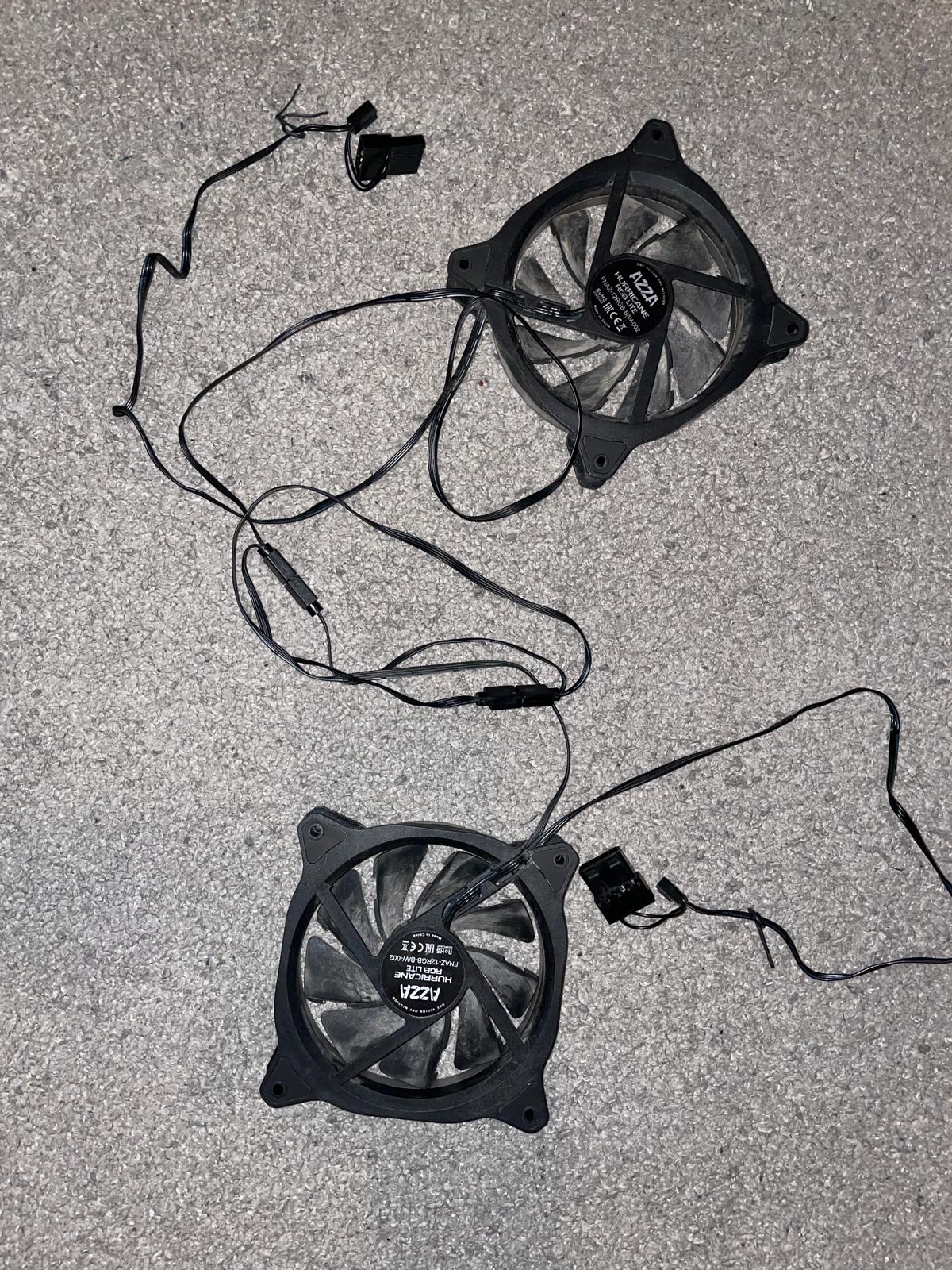

Eigentlich wollte ich nur den oberen Frontlüfter meines PCs tauschen.
Dazu kurz der Ablauf, möglichst genau:
  • Ich habe den oberen Frontlüfter gegen einen neuen (Noctua) getauscht.
    → Der Tausch hat problemlos funktioniert, PC startete danach ganz normal.
  • Beim ersten Einschalten ist mir aber aufgefallen, dass der untere Frontlüfter direkt sehr komische Geräusche gemacht hat (klang, als wäre er kaputt).
  • Daraufhin habe ich auch den unteren Frontlüfter ausgebaut, mit dem Plan, später ebenfalls den gleichen neuen Lüfter zu kaufen und nachzurüsten.
  • Wichtig:
    Die beiden alten Frontlüfter waren nicht am Mainboard angeschlossen, sondern an einem Lüfter-Hub / Fan-Hub (Strom über SATA/Molex).
    Der neue obere Lüfter hängt direkt am Mainboard (SYS_FAN).

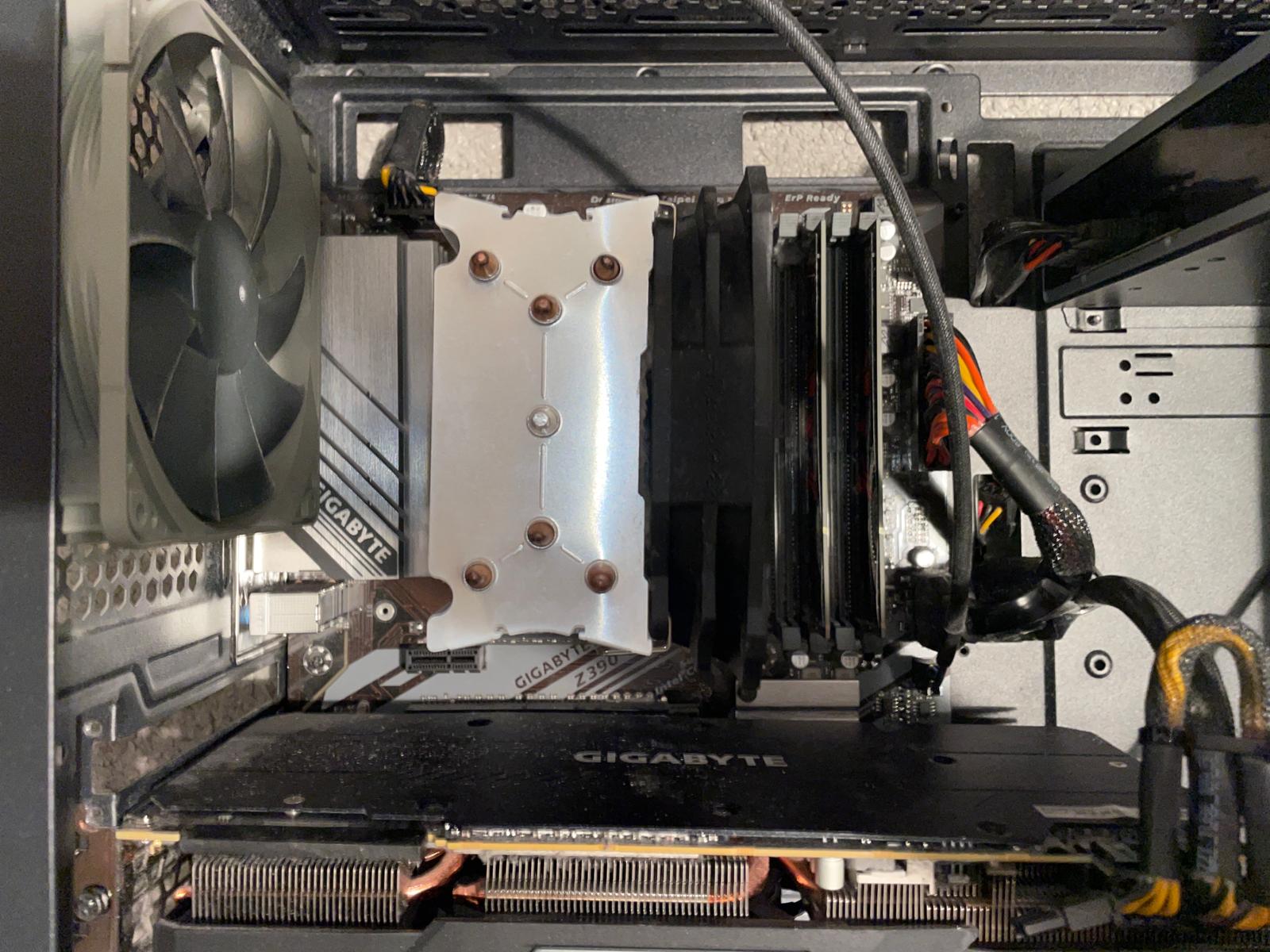

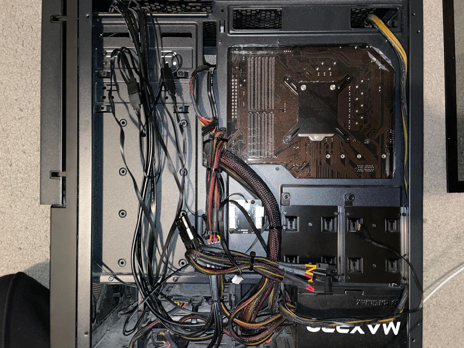

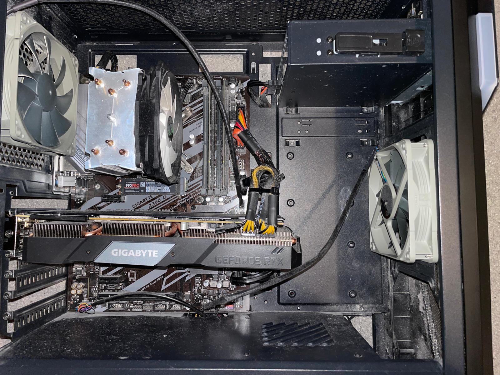

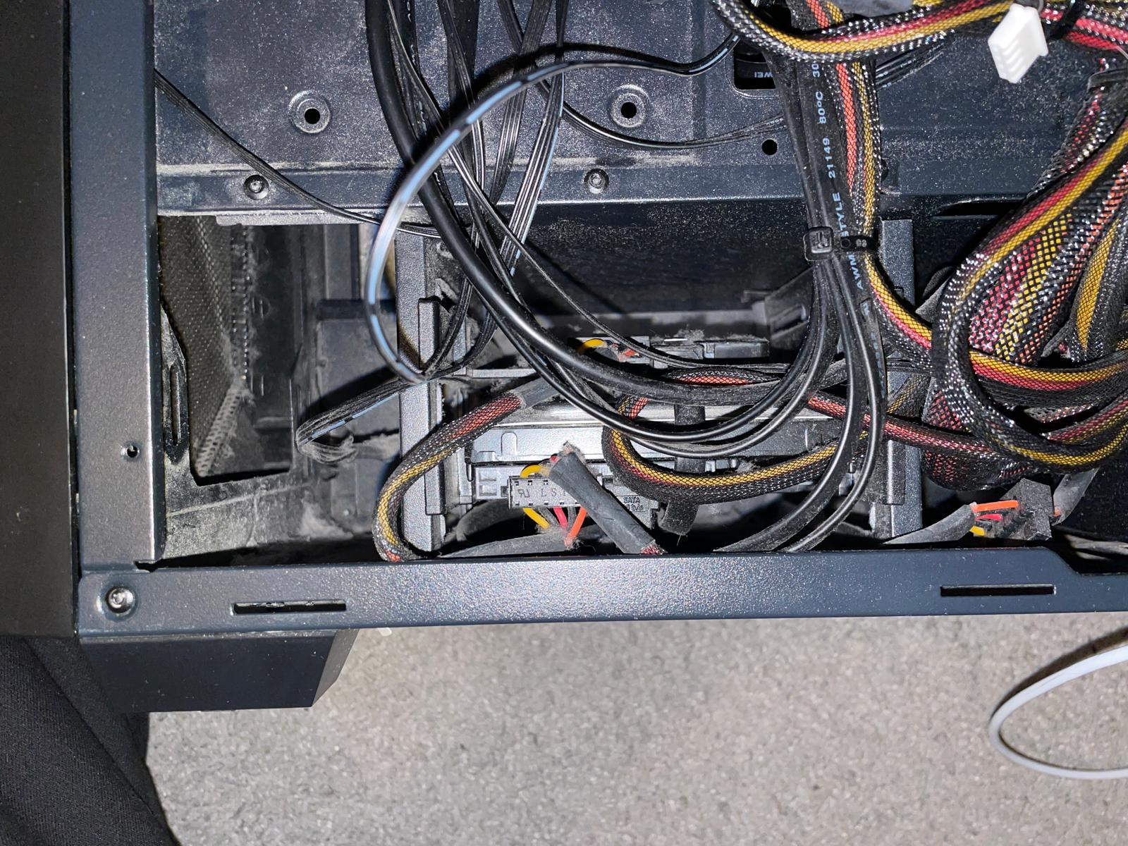

@Azghul0815 Damit meinst du nur Mainboard, (CPU und CPU Kühler), Grafikkarte und die RAM riegel? Wie kriege ich denn das Netzteil aus dem Gehäuse? Das ist unten ganz versteckt eingebaut. Geht das nicht anders?
Bein den Bildern weiß man gar nicht wo man anfangen sollte, woran es liegen könnte :heul:

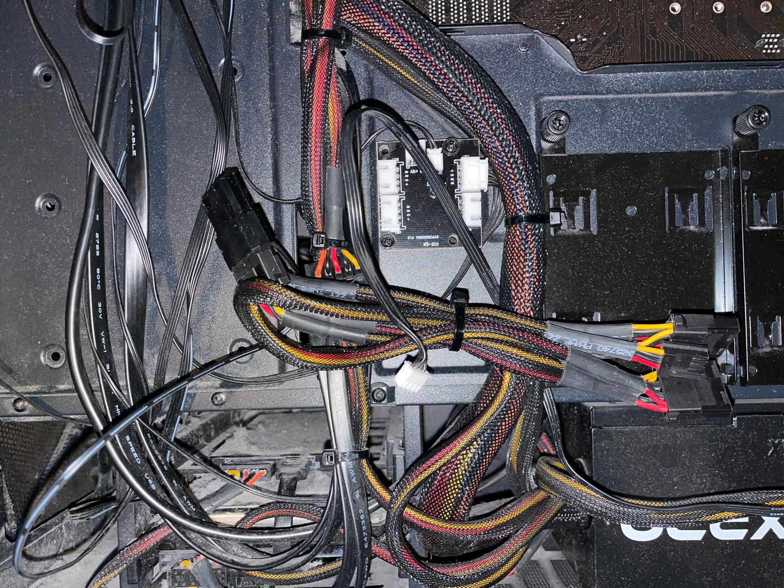

Wenn du in dem Zustand alles ein und wieder eingesteckt hast, könnte es vielleicht eine leichte Staubbelastung sein, die deinem PC zusetzt.
Reaktionen: Merlin352
Befolge den Rat von @Azghul0815, und wenn Du schon dabei bist, mach' die Kiste mal sauber, Du bist auf dem Weg von Wollmäusen zu Wollratten.

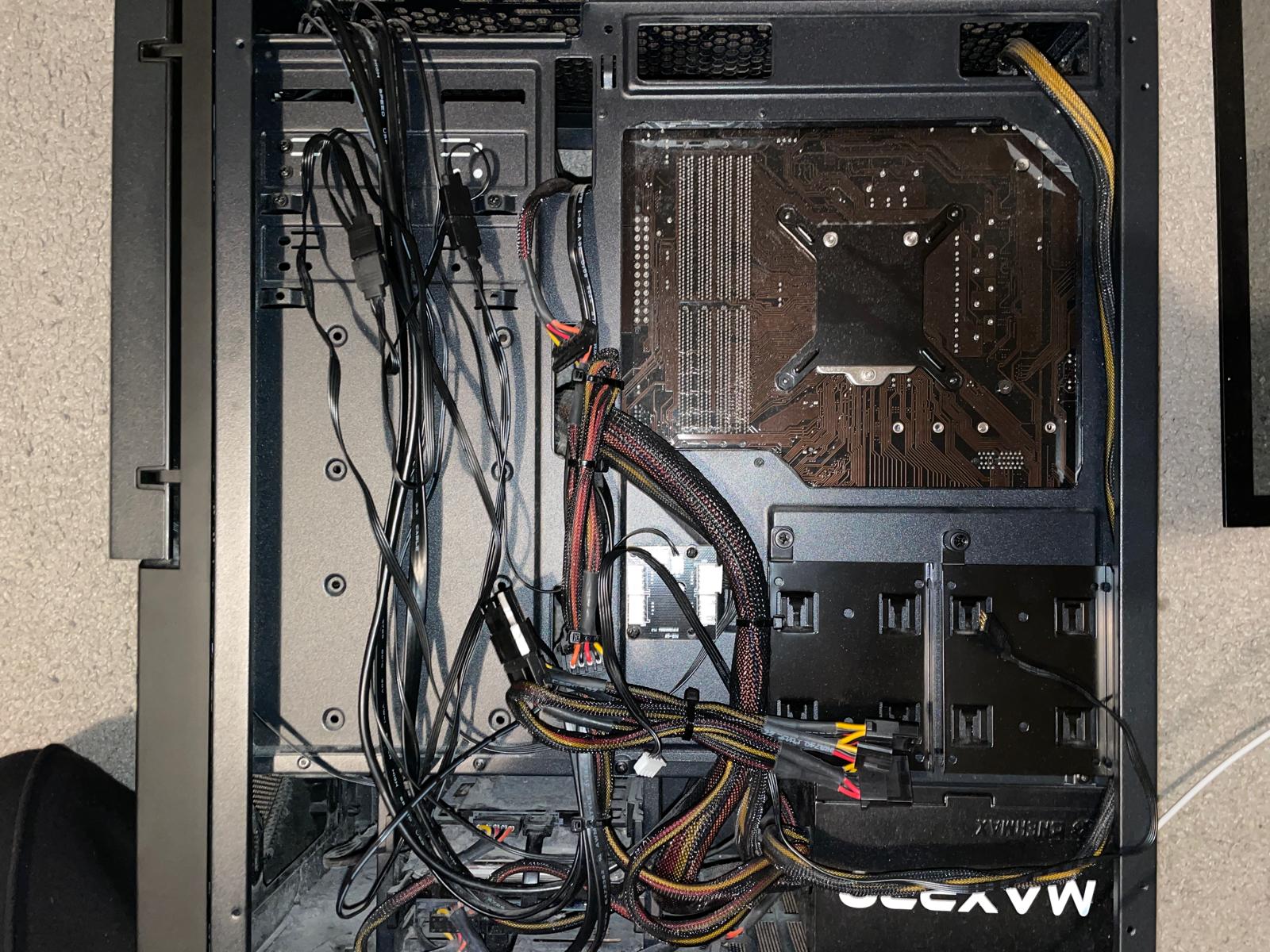

So wie die restliche Verkabelung ist, kann man trotz der vielen Bilder leider auch nicht viel erkennen.
Aber es ist offensichtlich dass was nicht passt.
Also Board raus samt Bewohnern darauf und mal auf dem MB-Karton gesetzt, OHNE Gehäuselüfter.
Tut er es dann?

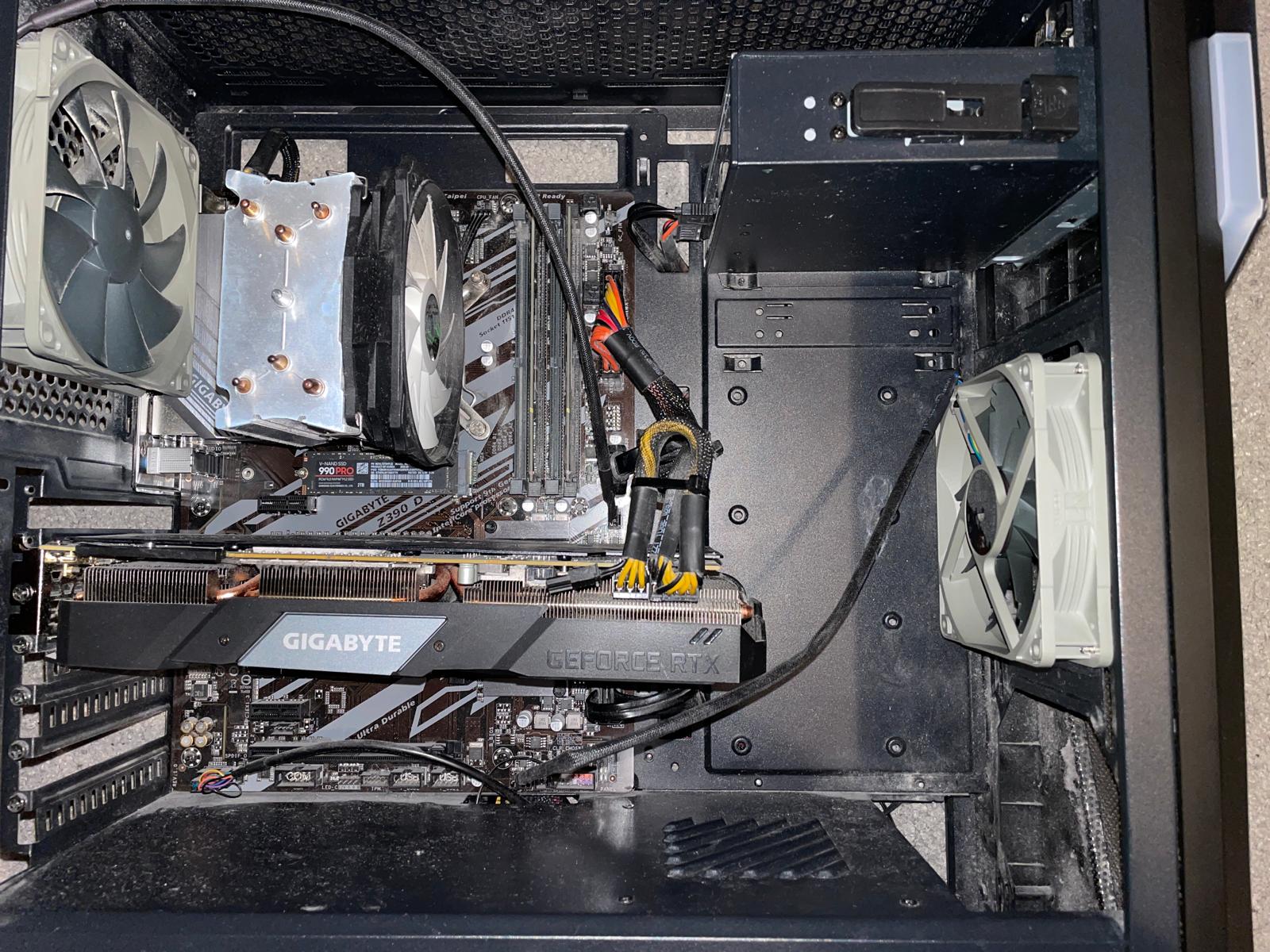

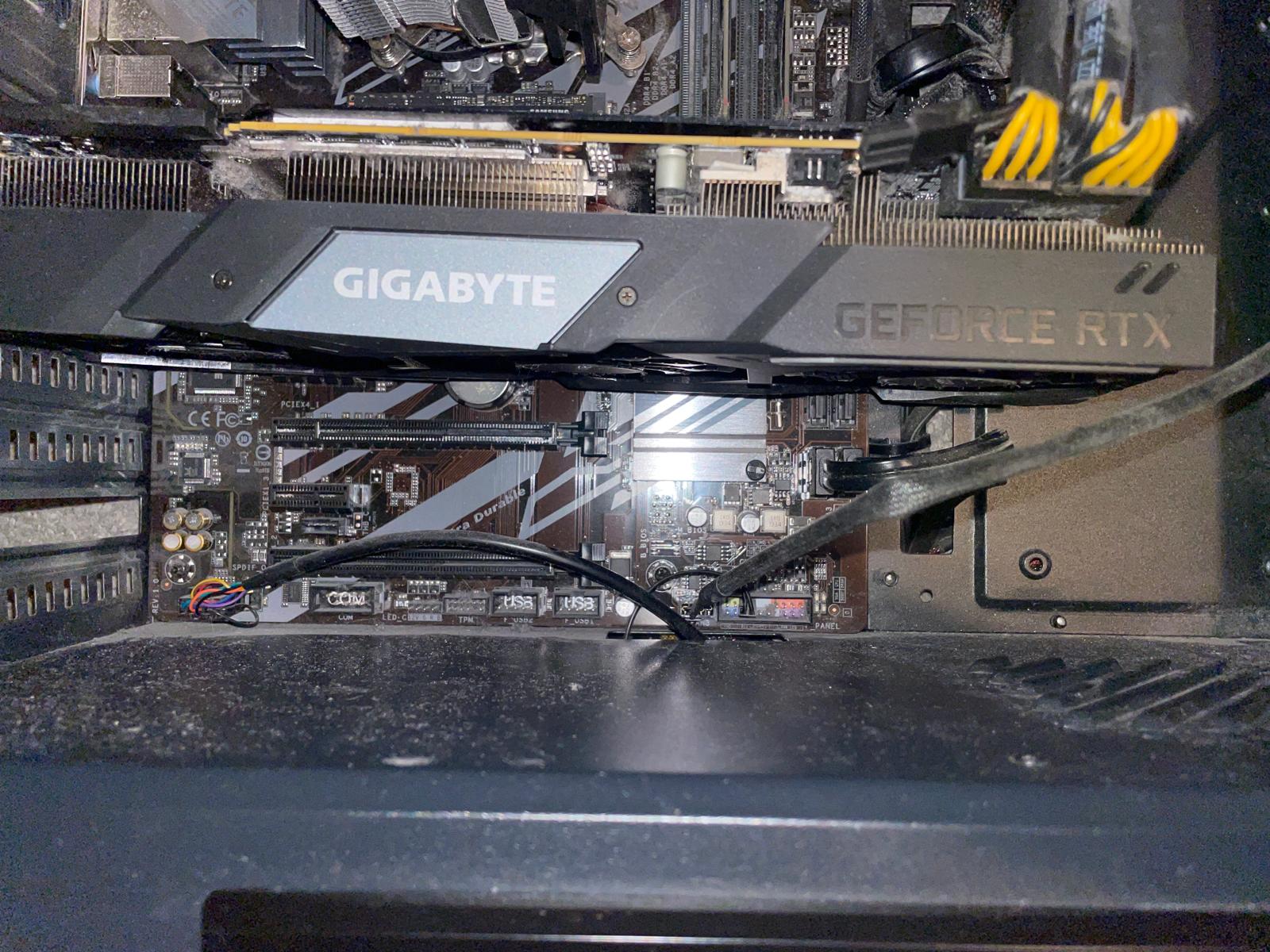

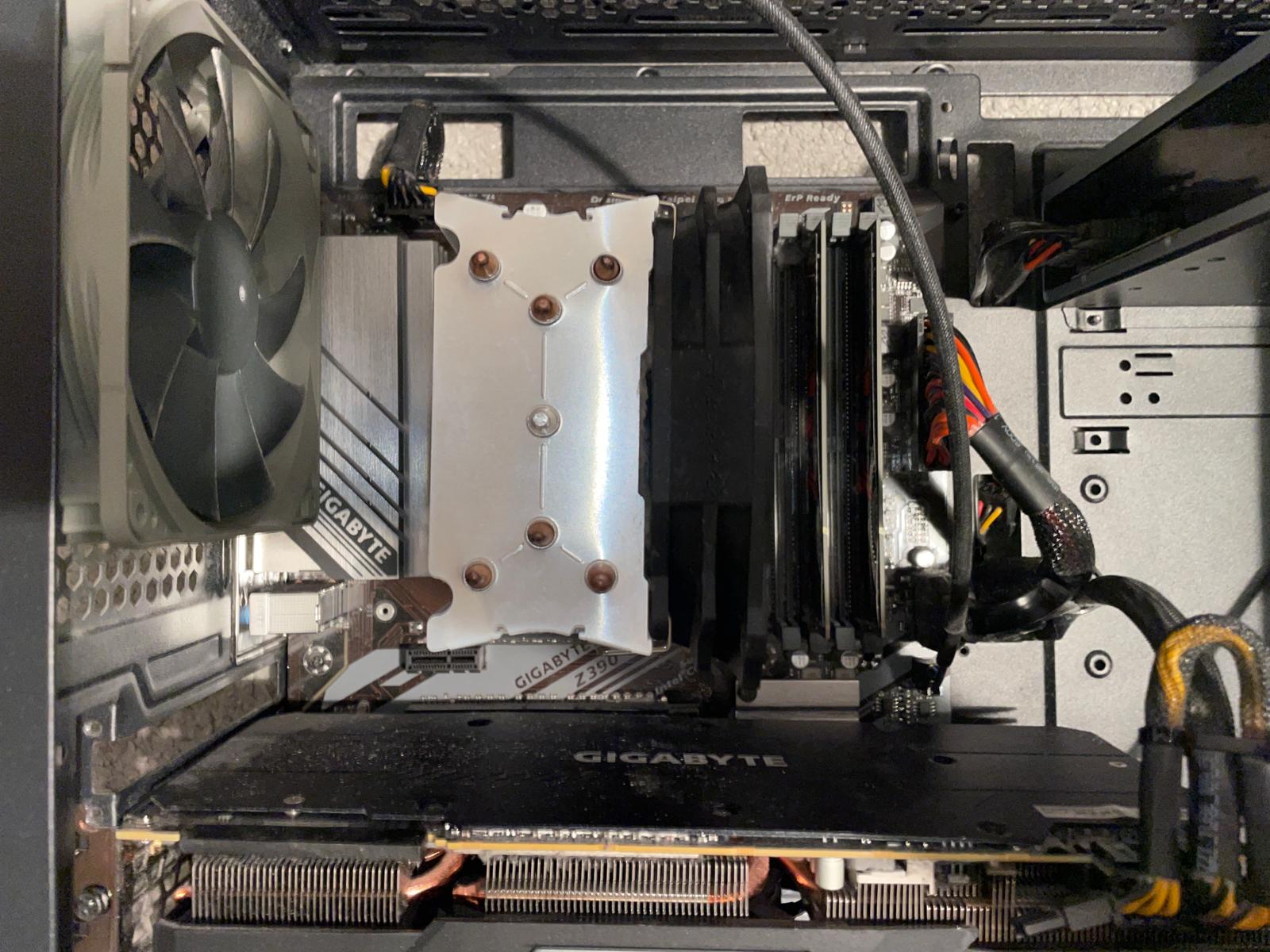

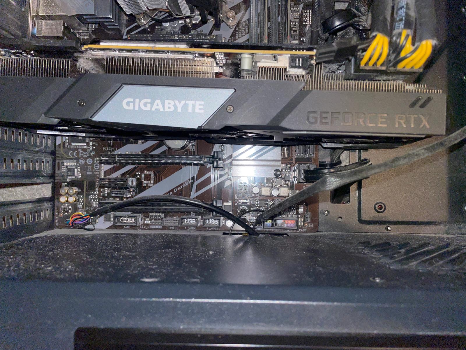

gpu abstützen/abfangen würde ich auch raten, die hängt ganz schön durch

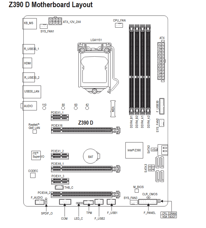

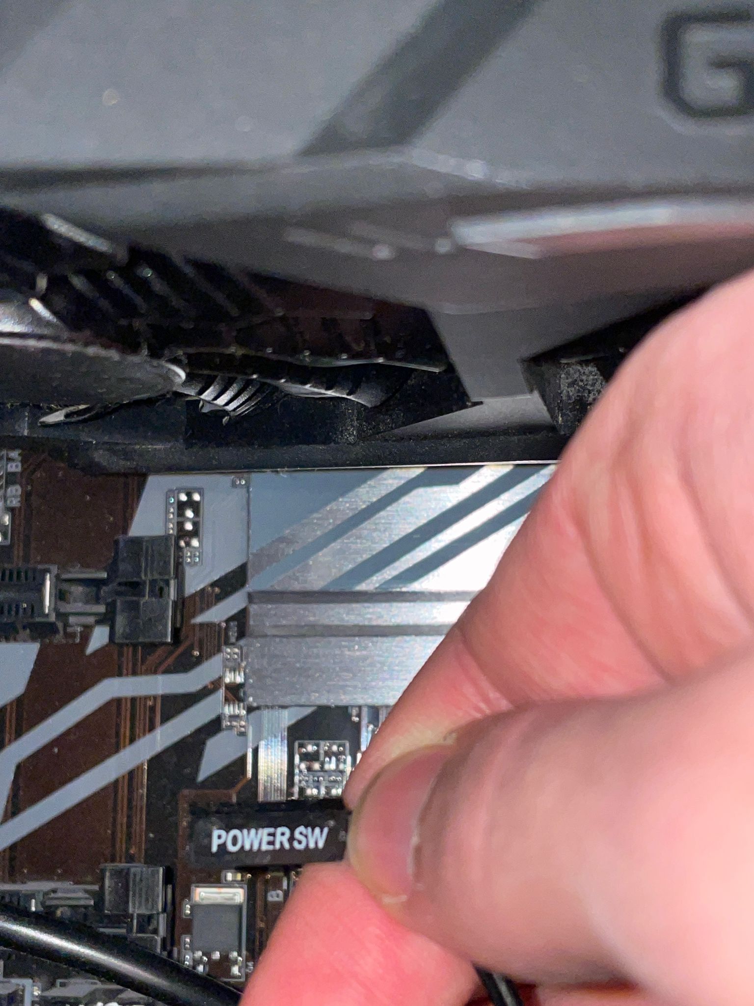

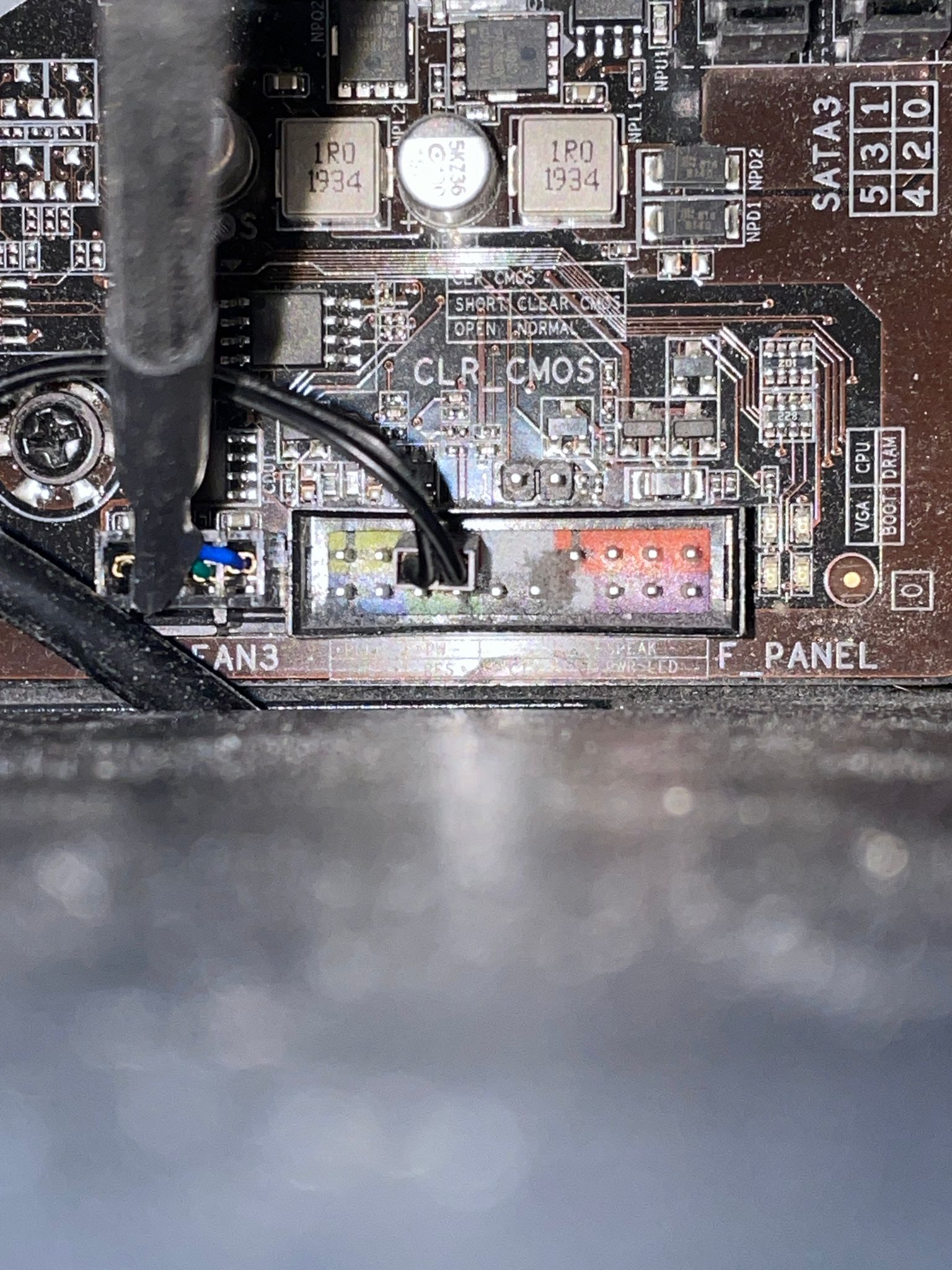

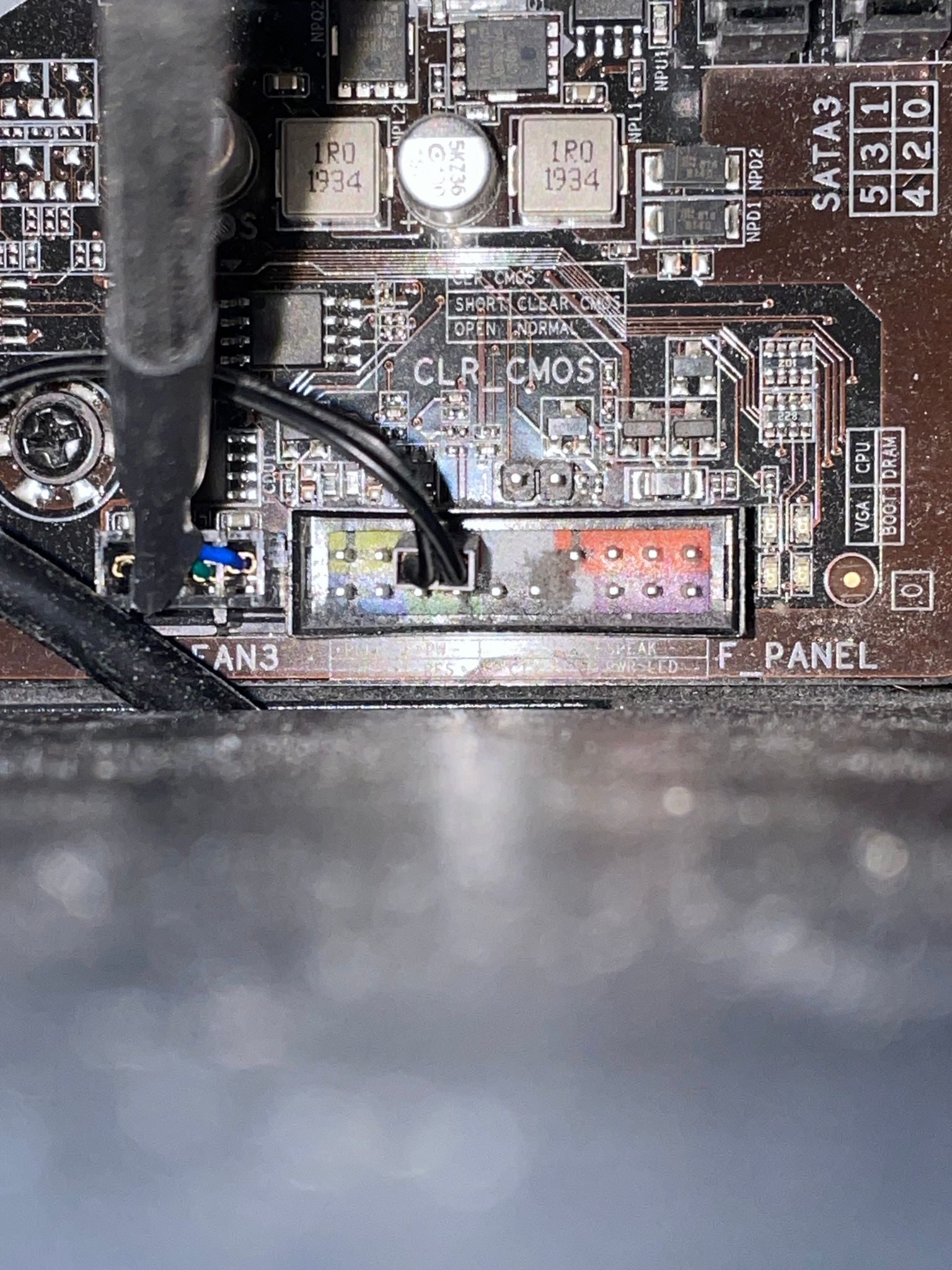

Hi, steckt das wirklich drin, oder sieht es nur so aus :/
Weil da wäre ja nur der Reset switch dran, sollte das zum Fpanel laufen
Genaue Hardware Daten, Hersteller etc, können nicht schaden
Habe nochmal nachgeschaut. Es steckt wirklich drin.

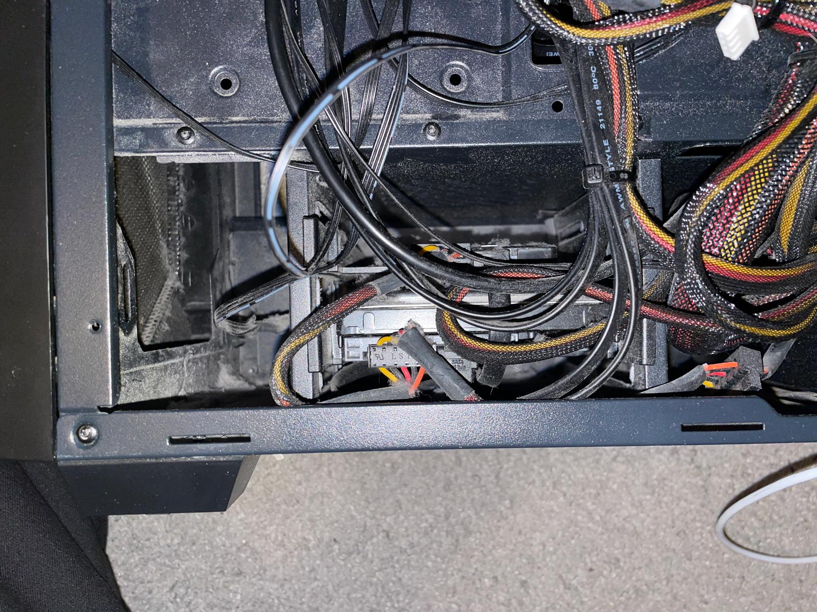

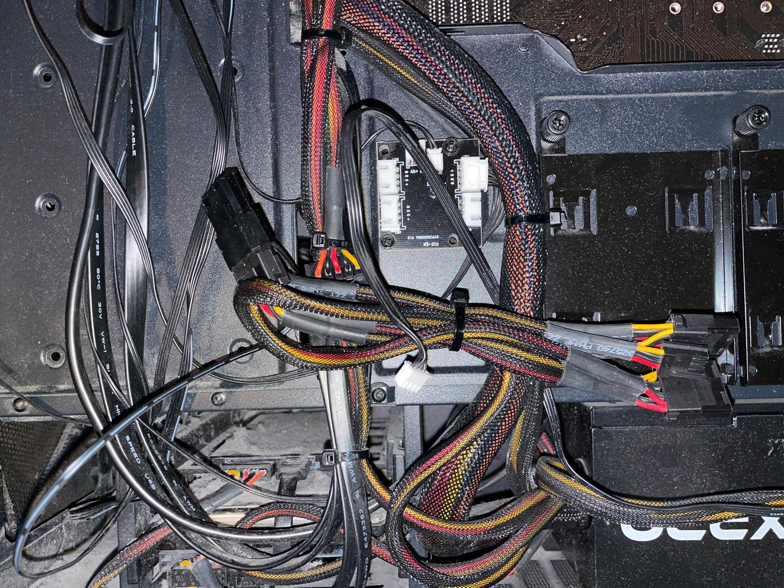

Und wenn ich sehe wie du die Stromkabel der Grafikkarte geknickt hast.... :n8:
Das war ich nicht, sondern die Firma von der ich den PC gekauft habe. Trotzdem bedanke ich mich bei deiner nicht vorhanden Voreingenommenheit.
Wo war das Kabel vorher dran? Das ist ganz, ganz schlecht, dass das da lose rumfliegen kann. Kurzschlussgefahr.
Reaktionen: F4T4L1TYftw

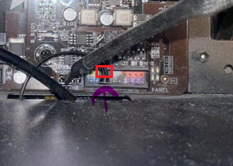

Ich vermute, dass beim Schließen des Gehäuses irgendein Anschluss über Gebühr "gequetscht" wurde - die 0Methode wäre zielführend

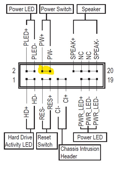

F4T4L1TYftw will wissen, ob über dem eingesteckten sichtbaren Kabel noch eins am Frontpanel angeschlossen ist.
Frontpanel ist die Anschlussleiste.
An die gelb markierten Stifte muss ein Stecker dran, sonst funktioniert der Startknopf nicht.
Frontpa
Nein über dem marktierten Kabel ist nicht noch ein Kabel angeschlossen.
Ich habe die Sorge alles völlig durcheinander zubringen, wenn ich die 0 Methode anwende.
Siehe oben, ich habe meinen Beitrag ergänzt.

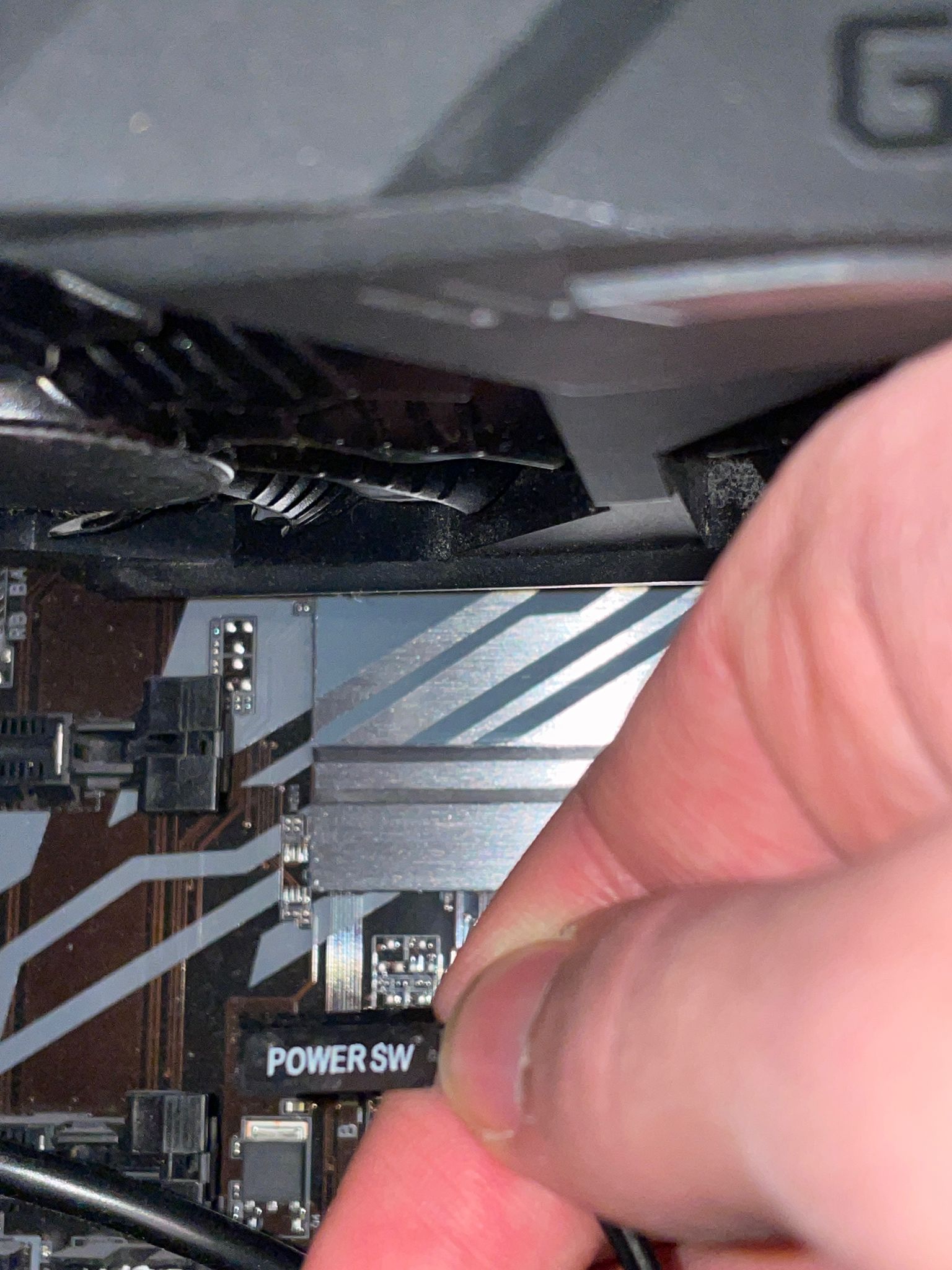

Du musst das oder die zwei Kabel suchen, wo P+ und P- oder PW+ und PW- draufsteht.
Es fehlt das Kabel für den Startknopf.
Und das Kabel auf der Rückseite bitte mal vom Metall fernhalten. ( Kurzschluss)
Auf dem Foto scheint es glaube ich so als wäre es untenstecken. Es steckt aber oben, wie du es in der Skizze markiert hast.
Kann es sein das der Stecker falschrum steckt? Ich habe kein + oder - Symbol auf dem Stecker gefunden.
+- sind hier egal, da wird beim Drücker nur kurz verbunden.
Bei Power-LED und HDD-LED ist das wichtig, sonst leuchtet keine Licht Power-SW oder Reset-SW spielt es keine Rolle.
