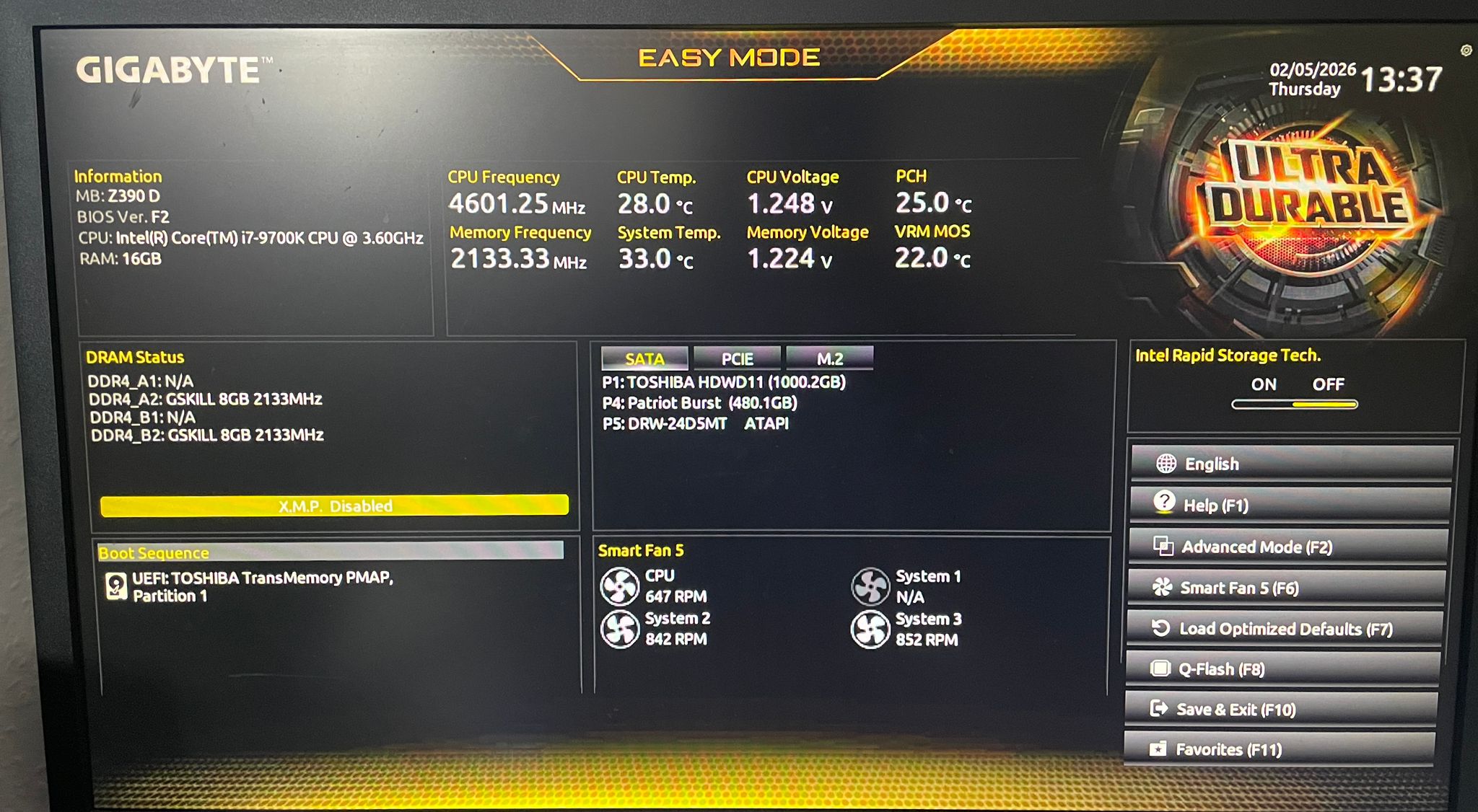

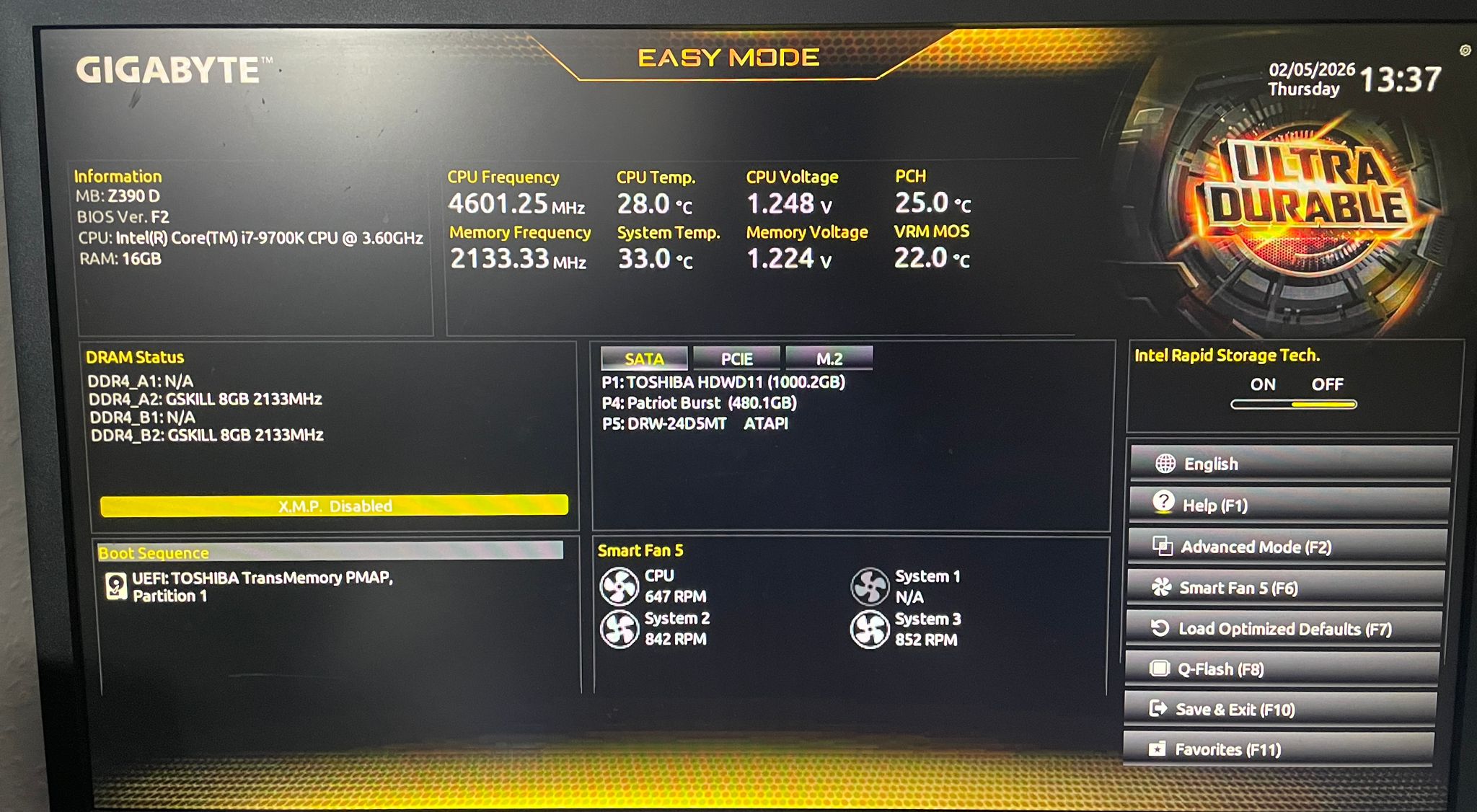

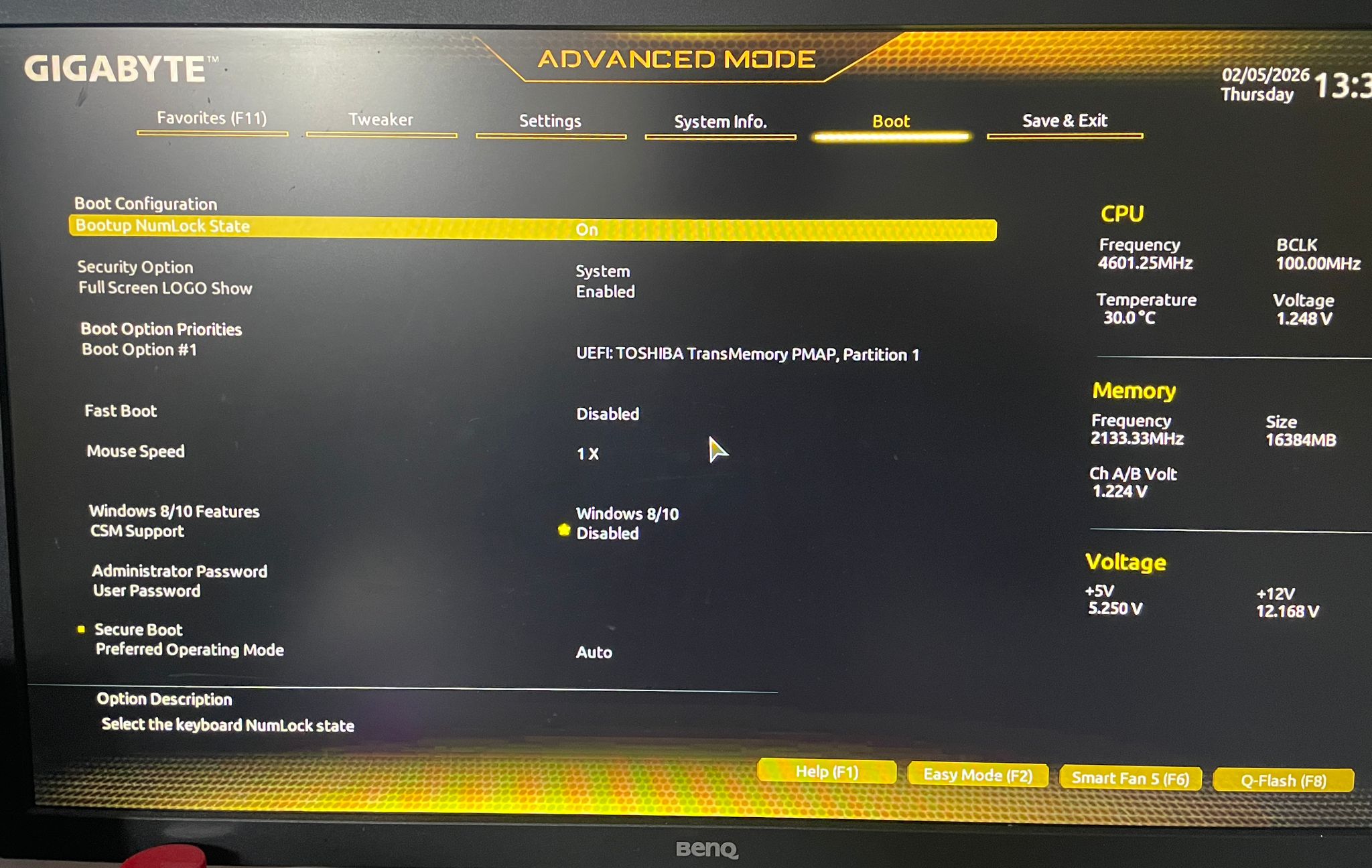

Der PC läuft jetzt stabil (Bootloop durch lockeres GPU-Kabel behoben), startet aber direkt ins BIOS.
Alle Laufwerke werden erkannt, Windows liegt auf G:\Windows, es wurde nichts formatiert.

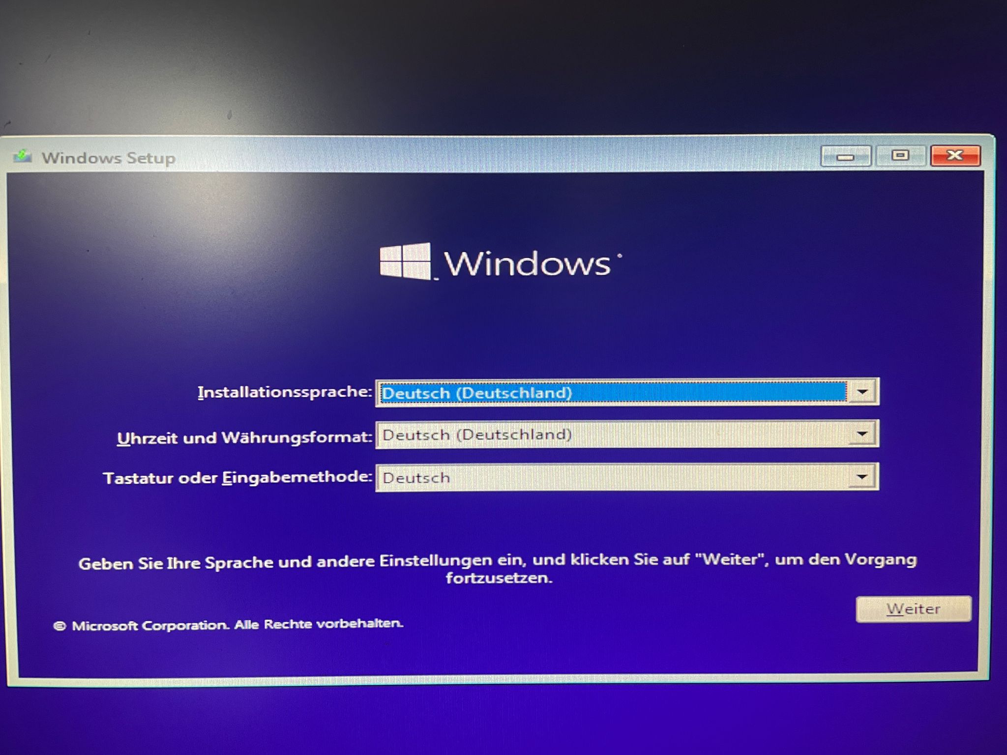

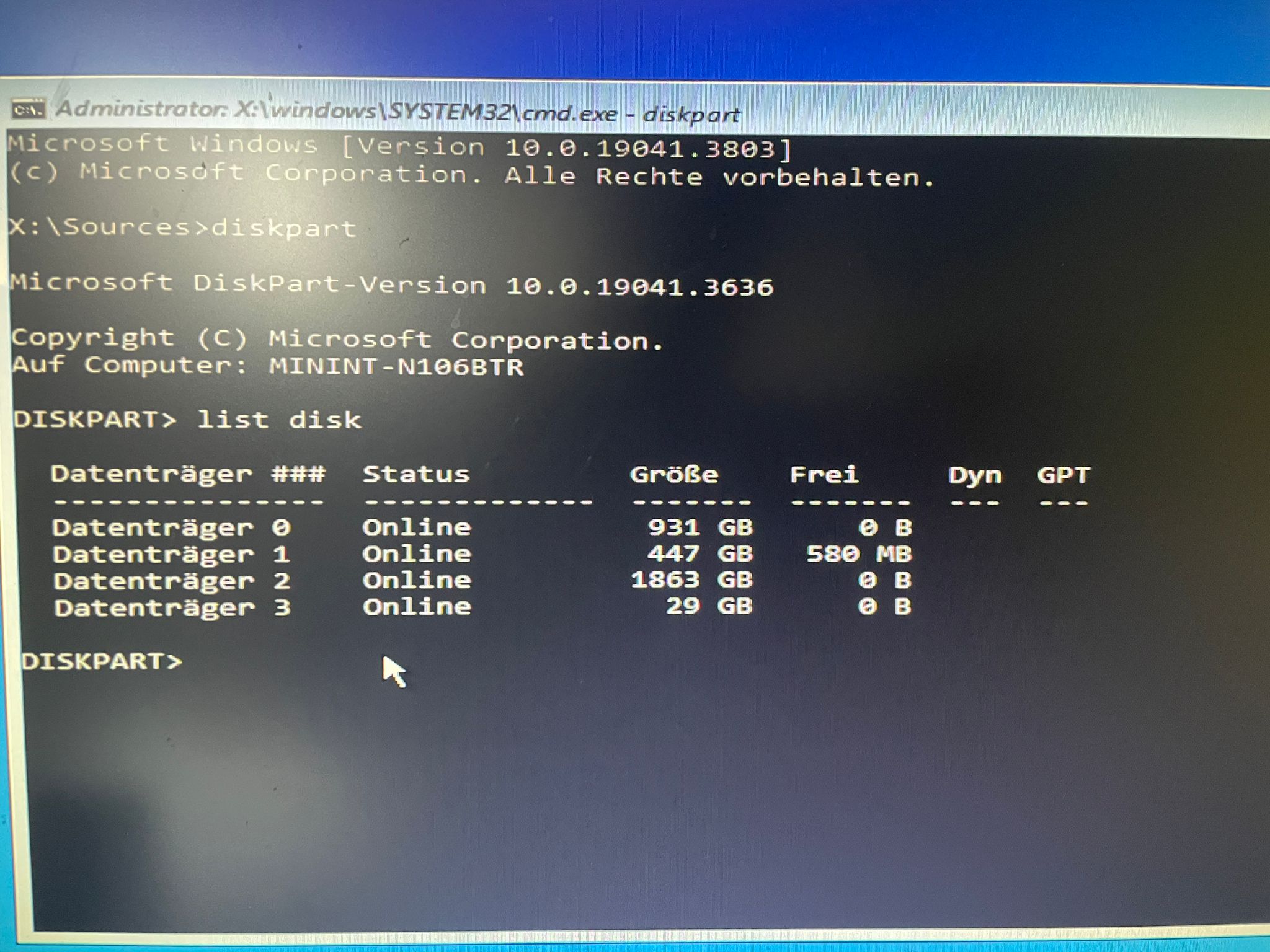

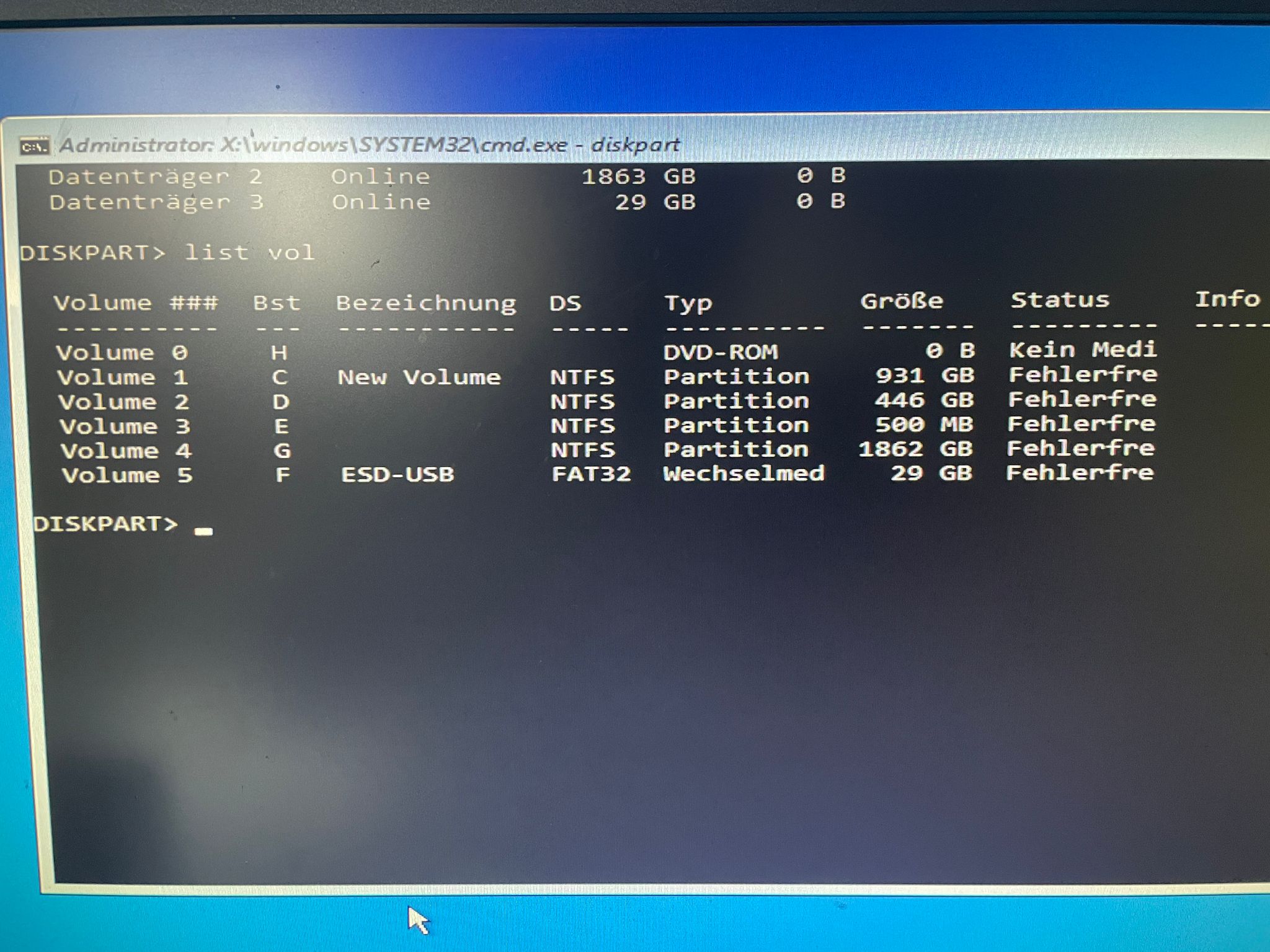

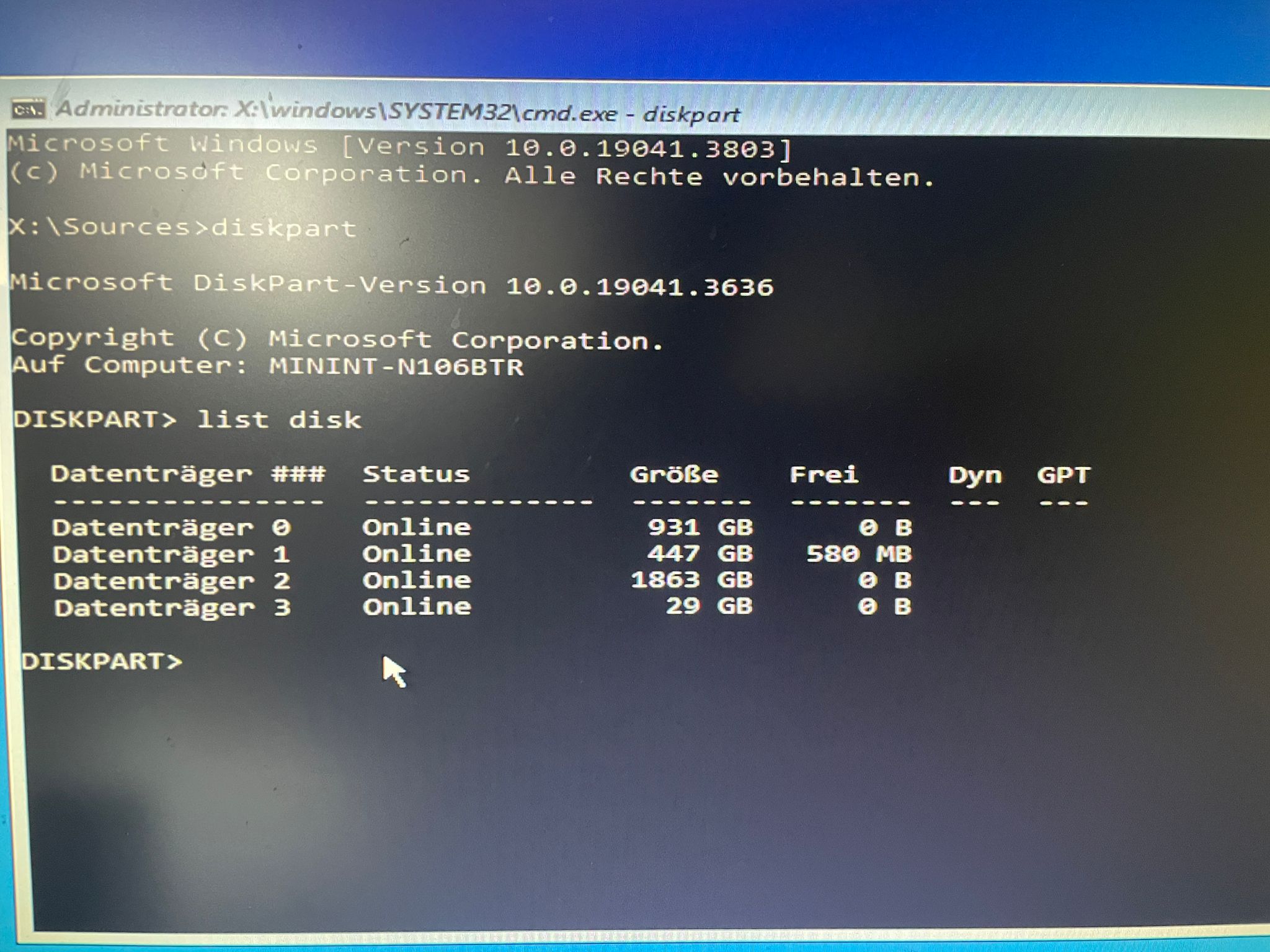

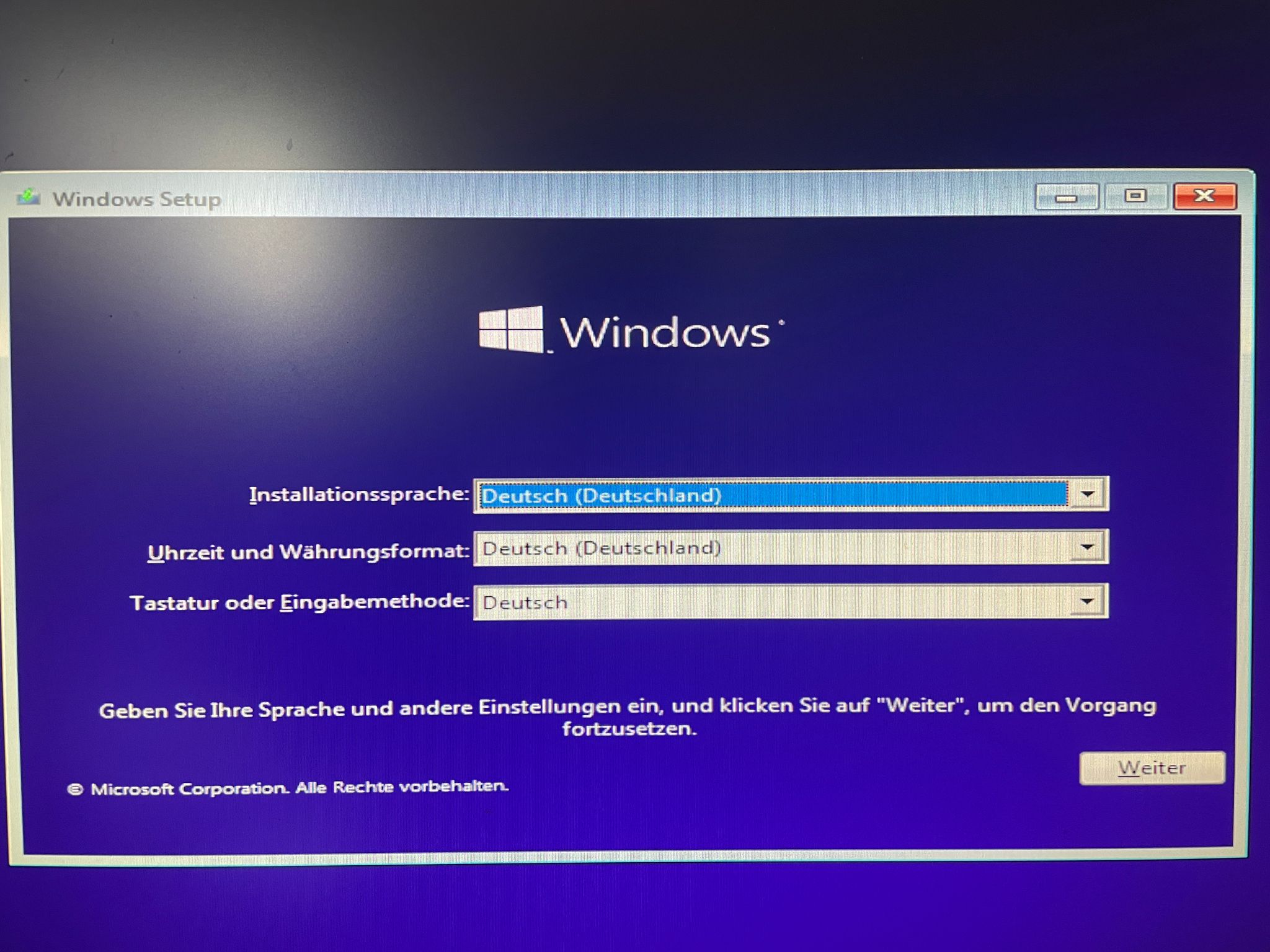

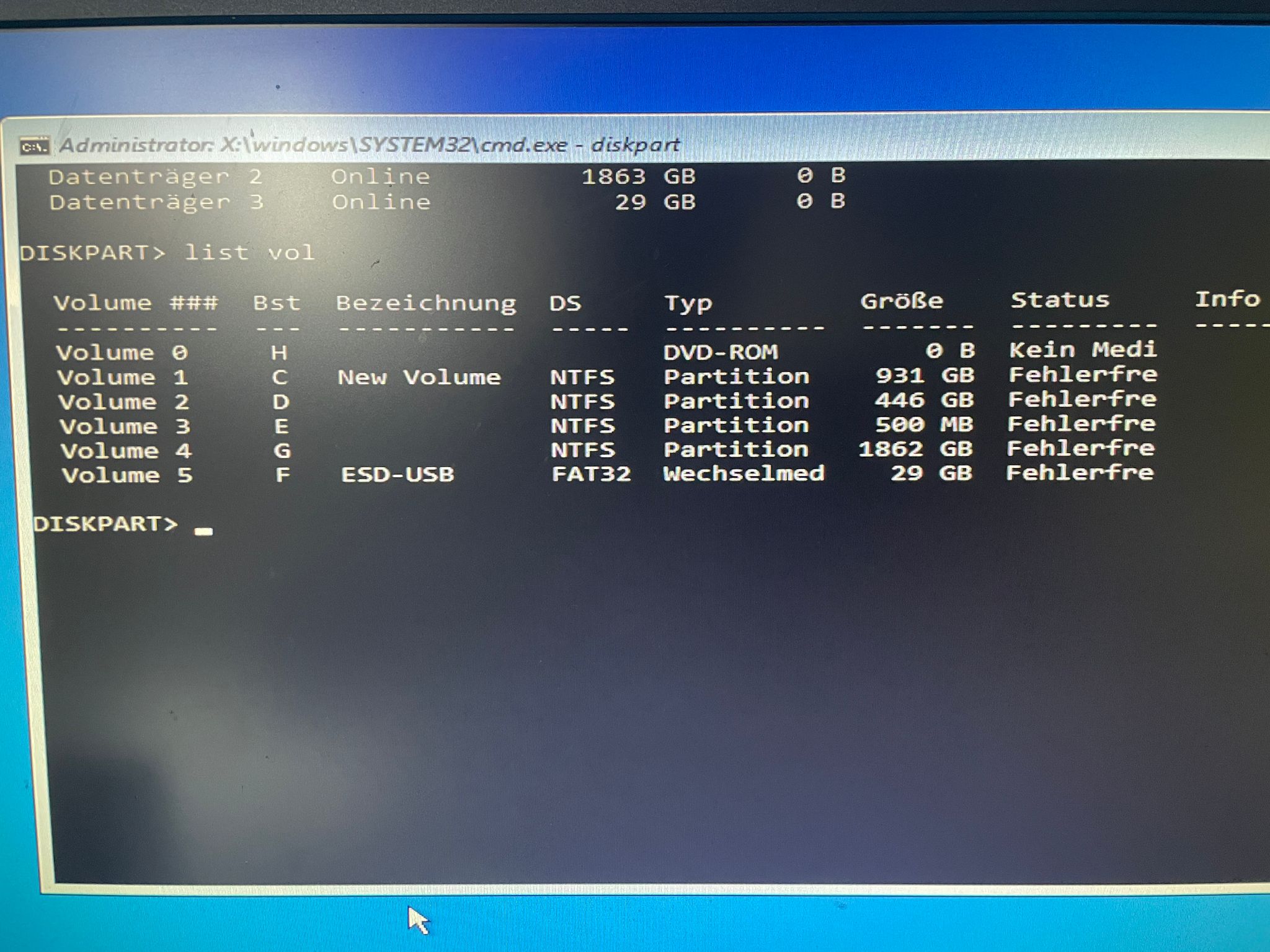

Was ist jetzt der sinnvollste nächste Schritt, damit der Rechner wieder ganz normal ins vorhandene Windows bootet? Ich habe mal ein Windows Medium auf ein USB Stick gepackt und paar Fotos gemacht. Der weiß also nicht von wo er Booten soll und zeigt nichs außer den USB Stick an.

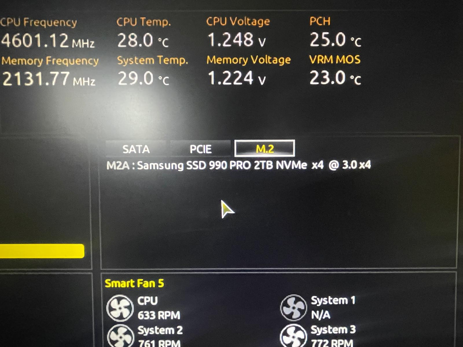

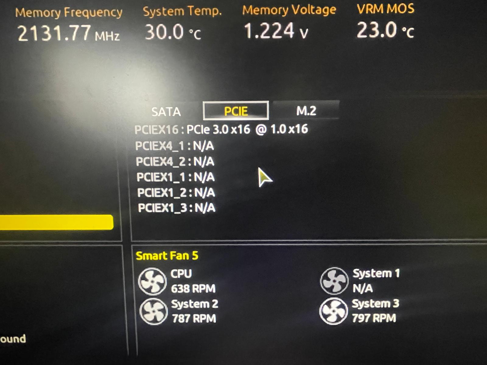

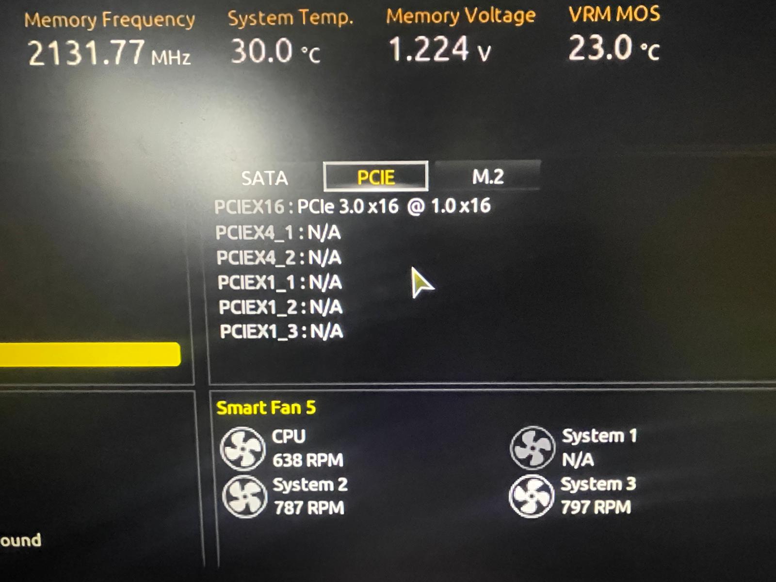

G ist wie angeschlossen? (2. Screenshot zeigt nur SATA-Laufwerke)

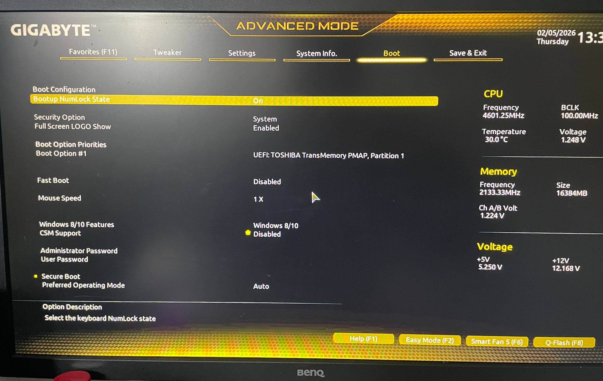

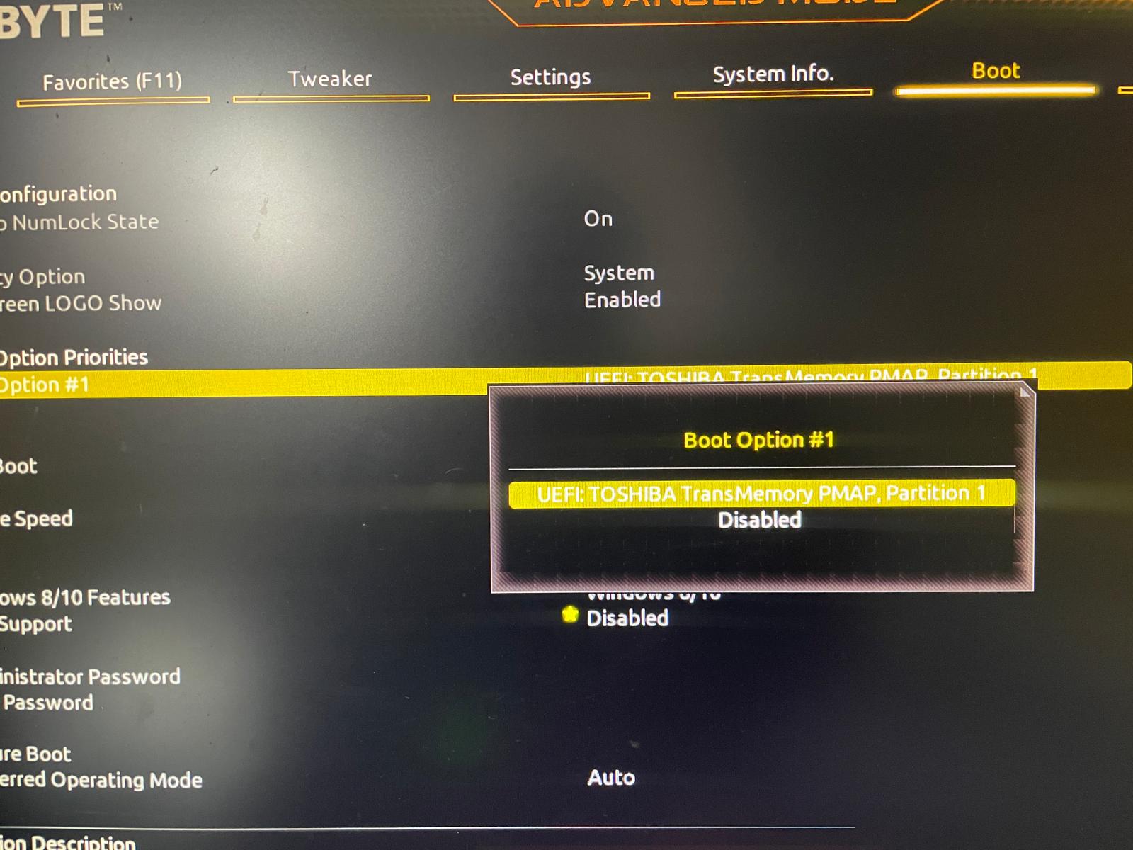

wenn du auf boot option #1 klickst gibt es keine anderen Auswahlmöglichkeiten?

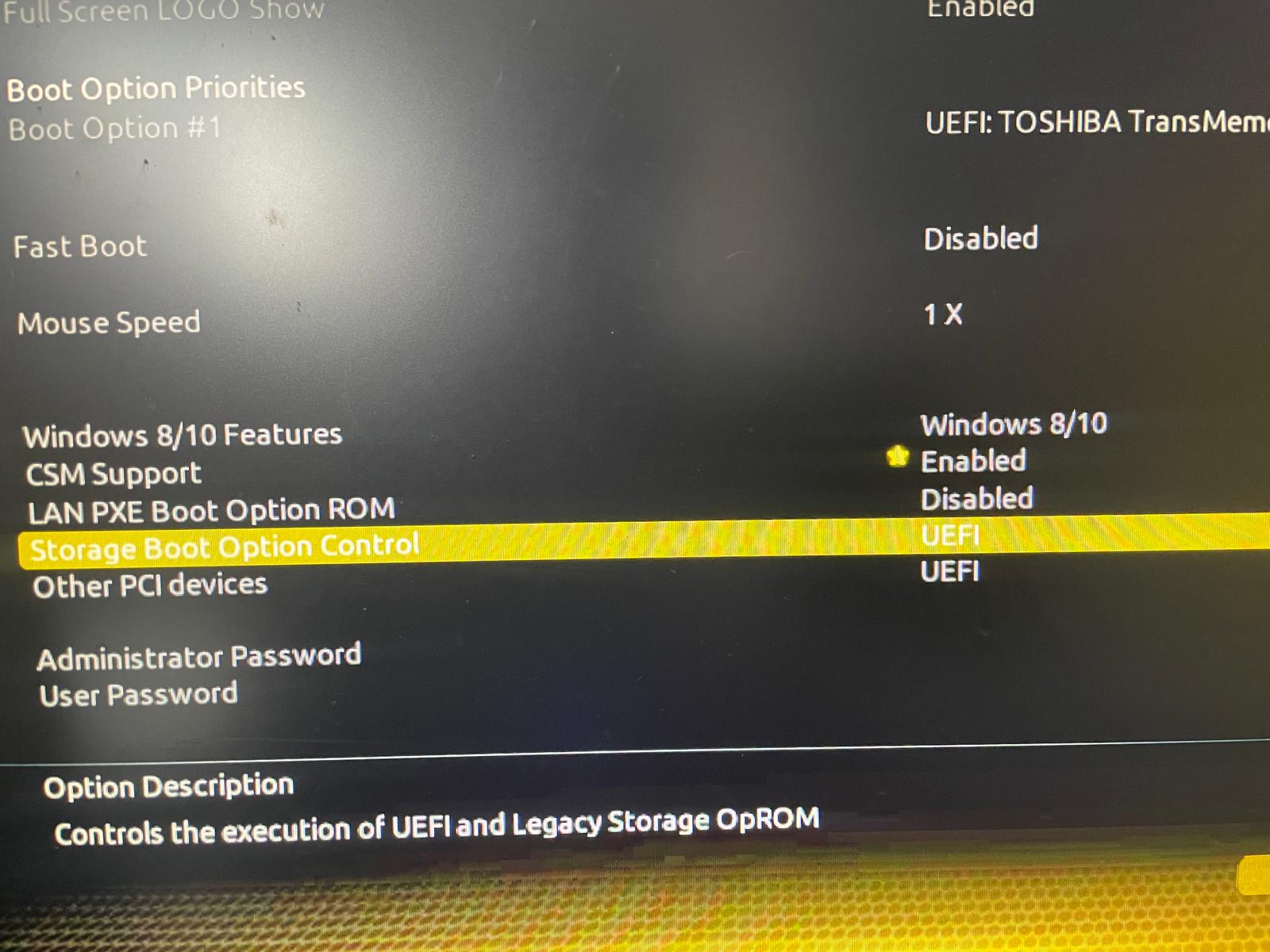

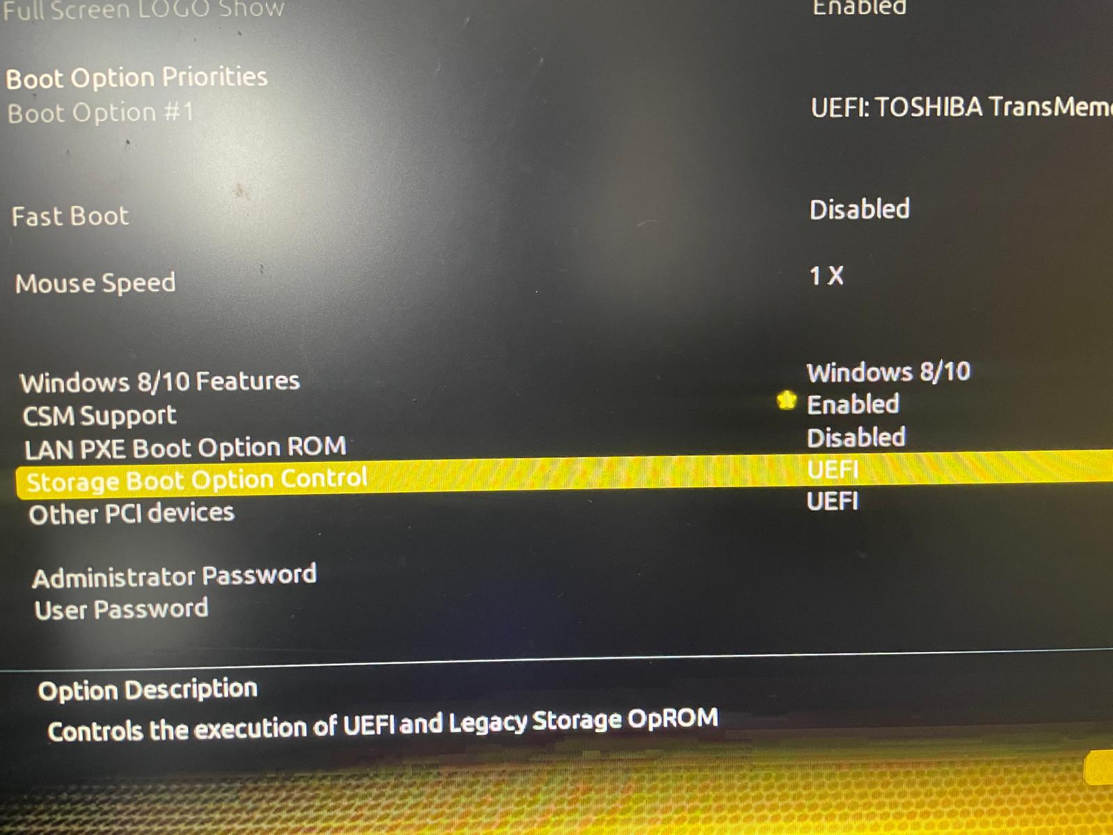

möglicherweise mal csm auf enable setzen
laut letztem screen sind die Massenspeicher komplett voll?

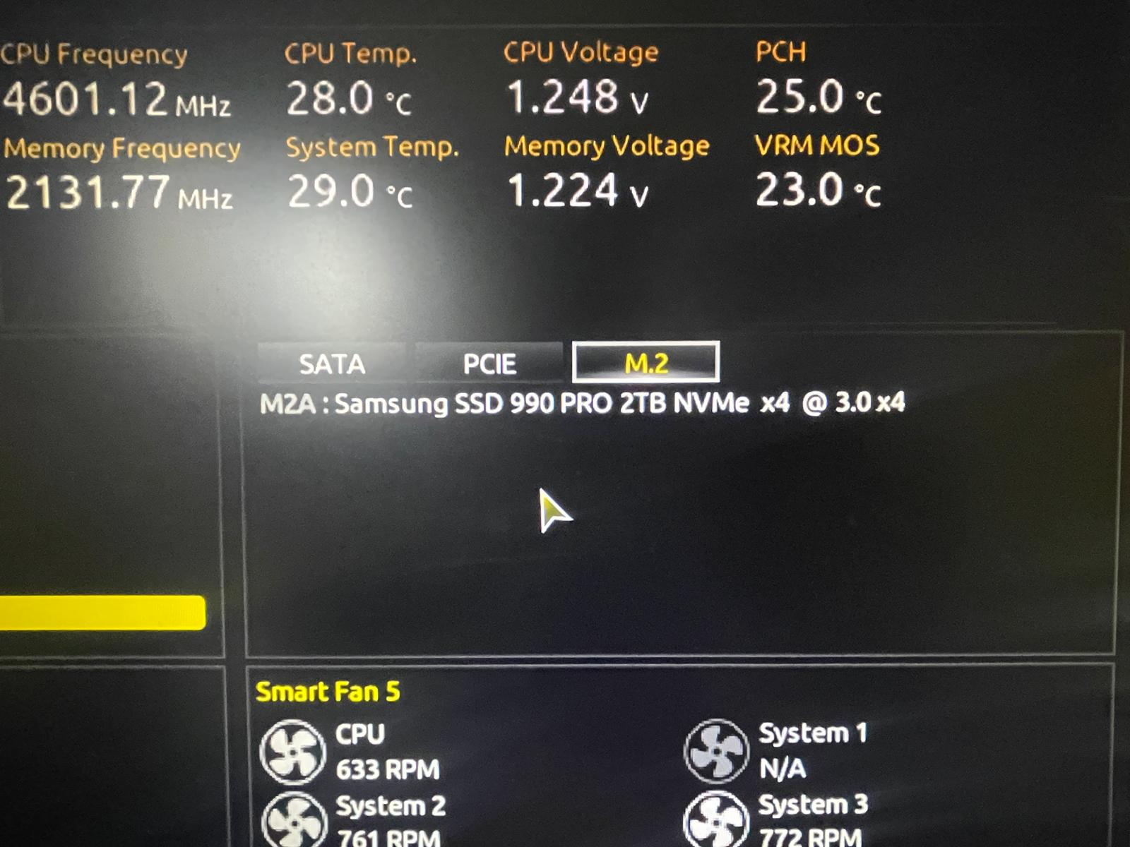

Ich habe dir die Fotos von den anderen Festplatten angehangen. Die einzige Boot Option ist nur der USB-Stick.
Durch CSM hat sich nichts verändert. Ich habe es eben versucht. Die Einstellungen für das csm, habe ich auch angehangen.
Die Massenspeicher können eigentlich nicht voll sein. Ich habe gestern noch mit dem PC gearbeitet und auf jeder Festplatte ist speichplatz verfügbar gewesen.

Und wenn du den Stick abziehst, wird dir keine Bootoption mehr angeboten?
