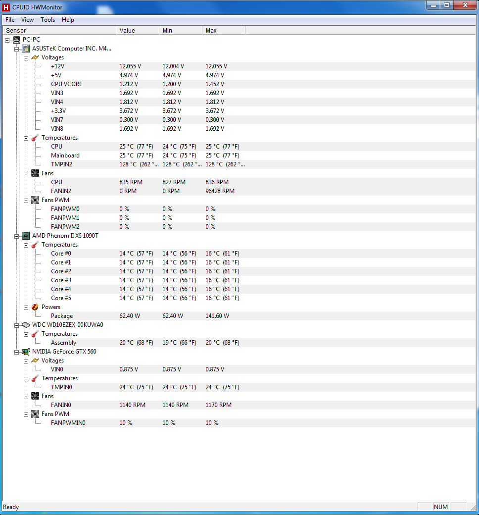

Ich erkenne keine kaputte oder beschädigte spannungswandler, allerdings eine kleine zerkratzte leiterbahn weiß allerdings aber nicht genau obs eine leiterbahn ist :(
@blacktrigger
Lass uns zuerst das mit den Temps klären (siehe Post #26)
Ich werde mal im BIOS die temp auf ignore setzen um zu gucken ob das sicherheitsmechanismus vom Mainboard dieses problem verursacht.
hier die cputemps mit dem Programm, hatte den Link vorher irgendwie überlesen
Ich habe wie gesagt die temps im BIOS auf Ignore gestellt und nochmal gespielt, bis jetzt habe ich keine neustarts/shut downs oder dersgleichen. Ich habe 3 Gehäuselüfter, 2 vorne und 1 hinten, also ja, der Lüfter der hinten die Warme luft nach außen befördert ist vorhanden.

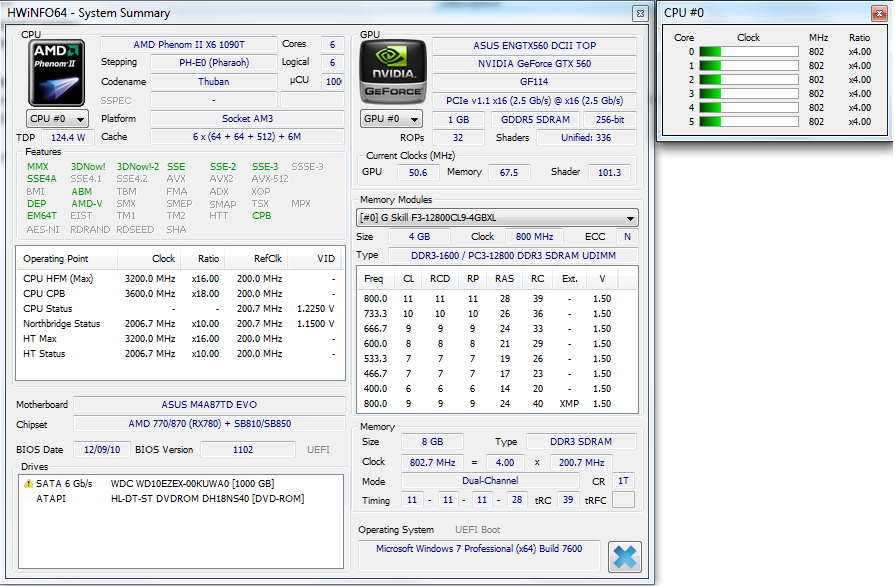

@blacktrigger
Dank der letzten Infos sind wir wieder weiter!
ABER die Einstellung deines RAM stimmt nicht, da der verbaute RAM für dein System nicht optimal konfiguriert ist !
Dein CPU und dein Mainboard-Chip könnn "nur" RAM bis max. 1.333MHz managen. Unter Memoy - Clock steht unter Taktrate (Freq.) 802,7 MHz. Auch die Timings sind zu hoch.
Hier sollte 667MHz stehen, was dann DDR3 mit 1.333MHz entspricht.
Um dein System stabiler zu machen, korrigiere das, sowie auch die Timings, wie in Zeile 3, beginnend mit 666,7, vorgegeben.
Ich hab sie natürlich auf 1333 mehrmals getaktet, aber es kommt nach und wieder ein OC failure beim booten, weiß jetz nicht wie ich die anderen Timings Volt etc einstellen muss
@blacktrigger
Im weissen Kästchen rechts des HWiNFO64 die 3. Zeile, beginnend mit 666,7
Die für dich passenden Werte mit den Abkürzungen ( z.B. Freq, CL etc.) abschreiben. Das BIOS öffnen und die 7 Werte manuell eingeben.
Gruß

Hi, ich habe die Ram Timings eingestellt, läuft auf 9 9 9 24 33 2T, allerdings lief es instabil woraufhin ich nochmal die spanung von 1.5V auf 1.3 gesetzt habe, dasselbe habe ich mit der CPU gemacht, auf standarttakt war es 1,35V obwohl ich nichts daran geändert hatte, jetzt läuft es auf 1,28v und habe seitdem keine pc restarts oder irgendwelche anderen ausfälle, heißt jetzt abwarten und hoffen das es keine probleme mehr gibt.
