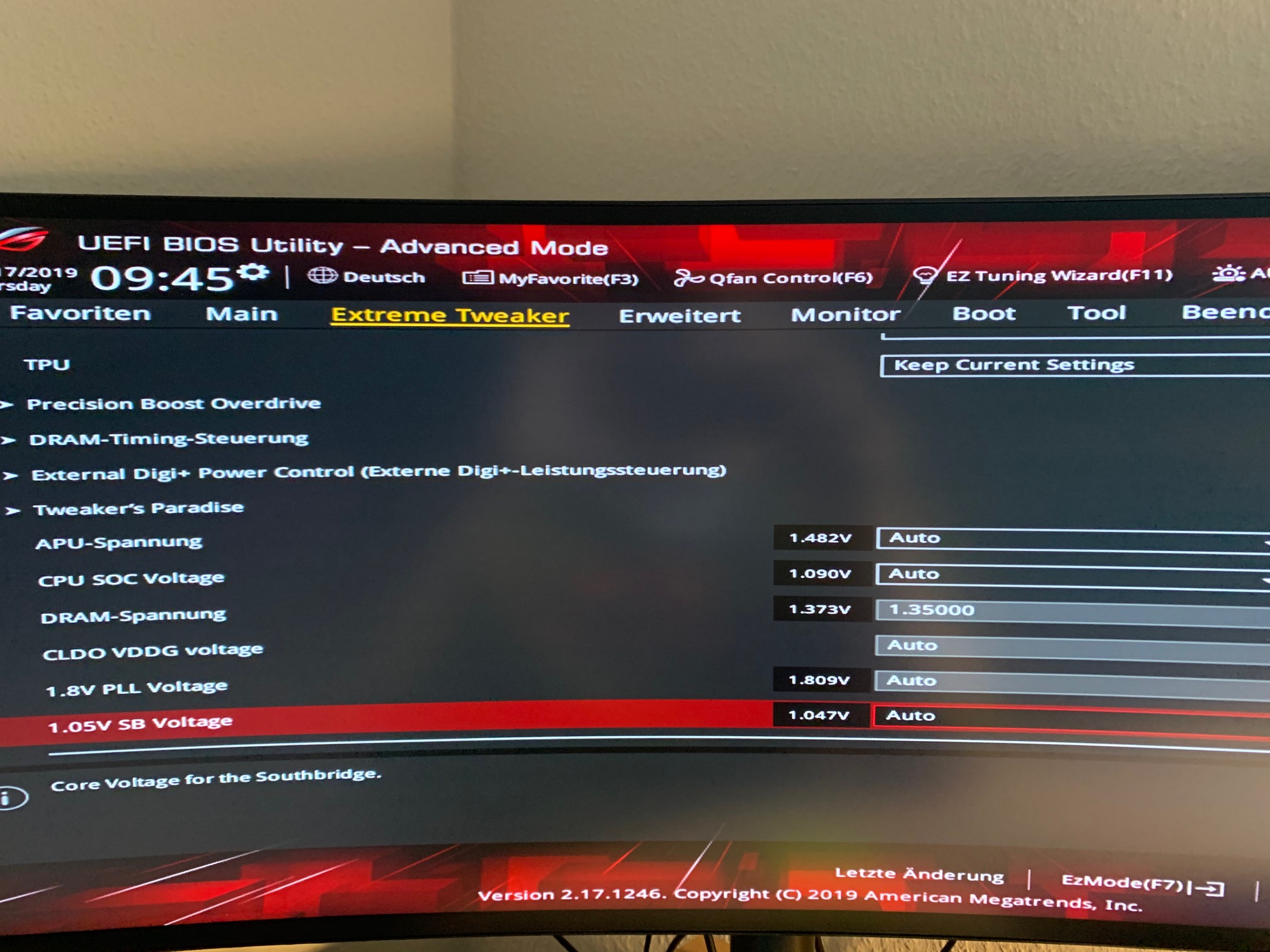

Unter External Digi ist Dram Boot Voltage ..
Die brauchst du dazu nicht.
Naja wenn du das so schreibst woran soll es denn sonst liegen? Eine Erklärung lieferst du nicht, dabei ist das schon ein wichtiges Feature des CH6 weil sich der Speicher im kaltem Zustand eben anders verhält als auf Temperatur. Ich sehe aber auch eher das Problem im BIOS, normal sollte es auf Auto bei normalem RAM ohne OC funktionieren, vor den 7xxx Versionen gab es das Problem nicht.

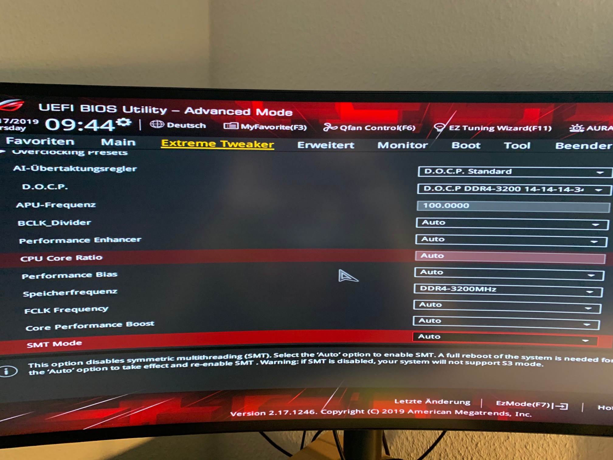

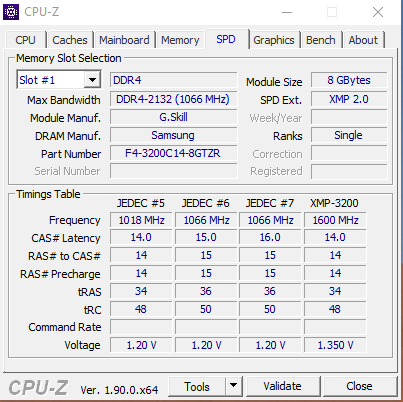

Hmm. Dann mal ganz grundsätzlich.
Riegel stecken in A2 und B2 und sind wirklich komplett(!) eingerastet? Für das Erkennen reicht oft Kontakt. Für zuverlässige Funktion nicht.
RAM-Slots vll irgendwie verschmutzt? Staub reingekommen bzw. reingedrückt?
Sitz des Kühlers überprüfen - Ist der zu fest angezogen kann es ebenfalls zu Problemen kommen.

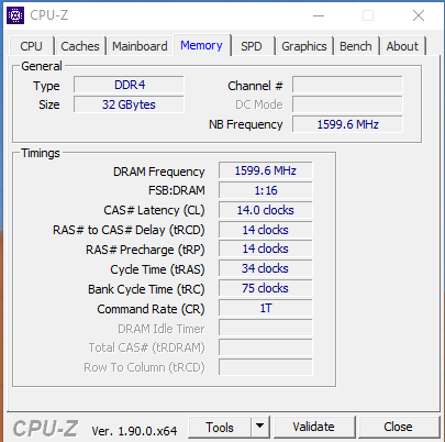

Wenn die DIMMs sauber einrasten und in A2/B2 stecken, hört sich das so an als ob beim Initialisieren/Training was schiefläuft respektive länger braucht.
Hatte jetzt keine Zeit alles zu lesen, aber läuft der RAM nach diesen 2-3 Anläufen dann sauber mit den hinterlegten Timings/Werten?
