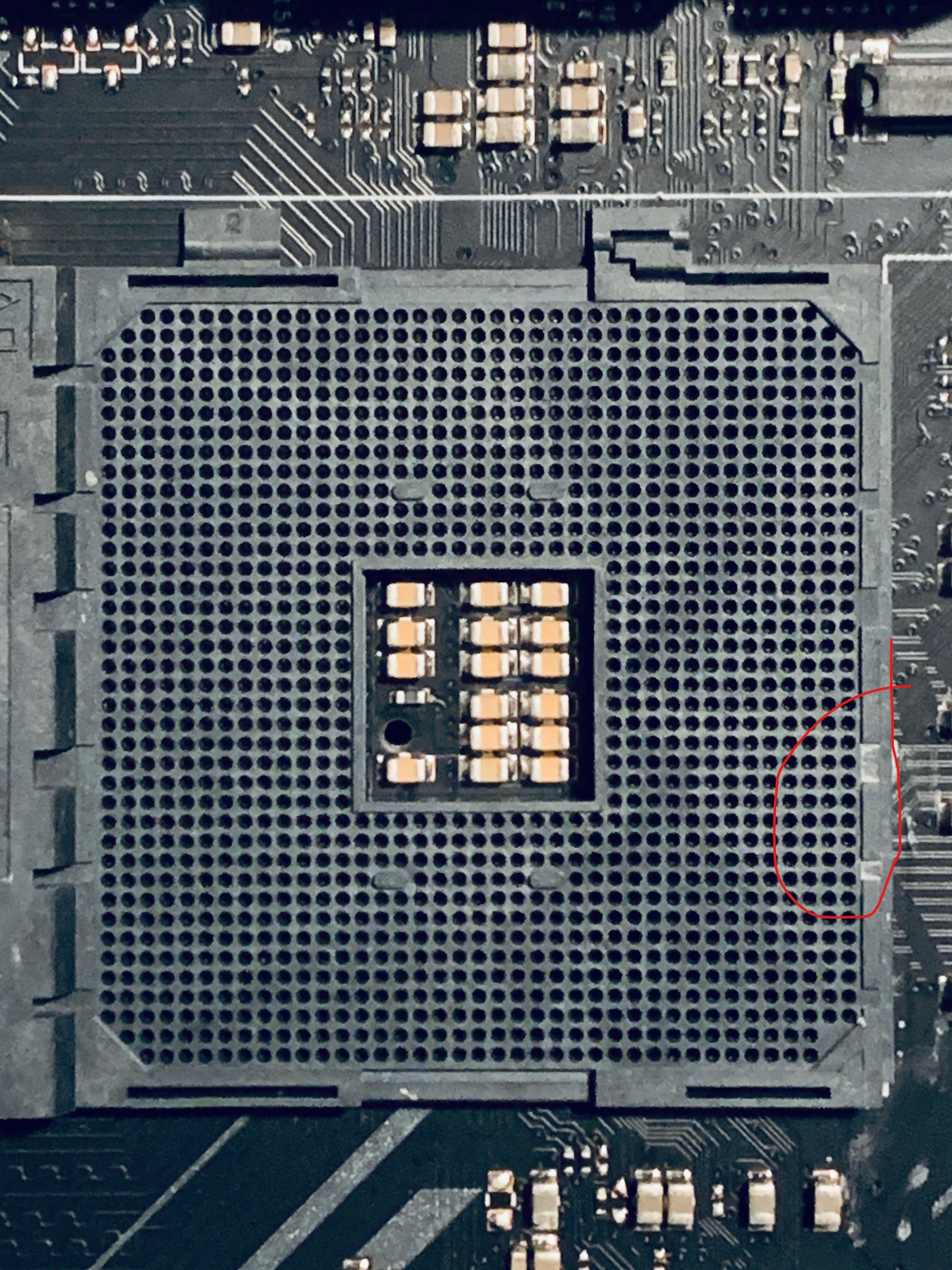

Ich denke schon. Ich habe nochmal die Bilder von CPU Z gepostet. Ich habe jetzt alles ausprobiert. Ram ausgebaut, einen reingesteckt. Nochmal die Ramplätze gereinigt, dann habe ich die den Standard CPU Kühler drauf getan, habe auch nochmal geguckt, ob irgendwas dort vllt im Sockel ist. Die Löcher waren frei. Bios auch nochmal zurück gesetzt.
Problem nicht behoben. Bin mit meinem Latein am Ende. Vllt liegt es doch am Bios und dieses ist fehlerhaft?
Da ist rechts noch n bisschen Paste am Sockel. Der ist aber nicht in Kontakt mit den Löchern. Deswegen kann es denke ich auch nicht daran liegen.

Ich habe jetzt nochmal das Bios wieder auf 7501 geflasht. Keine Veränderung. Dann scheint Asus das Bios wohl teilweise zerschossen zu haben. @PaterMinos Wo sollte das sein? Ich habe nochmal geguckt, aber nichts gefunden.
@Verangry Ich habe nicht gesehen, dass da was rausgebrochen ist. Ich denke, dass war dann schon da.
