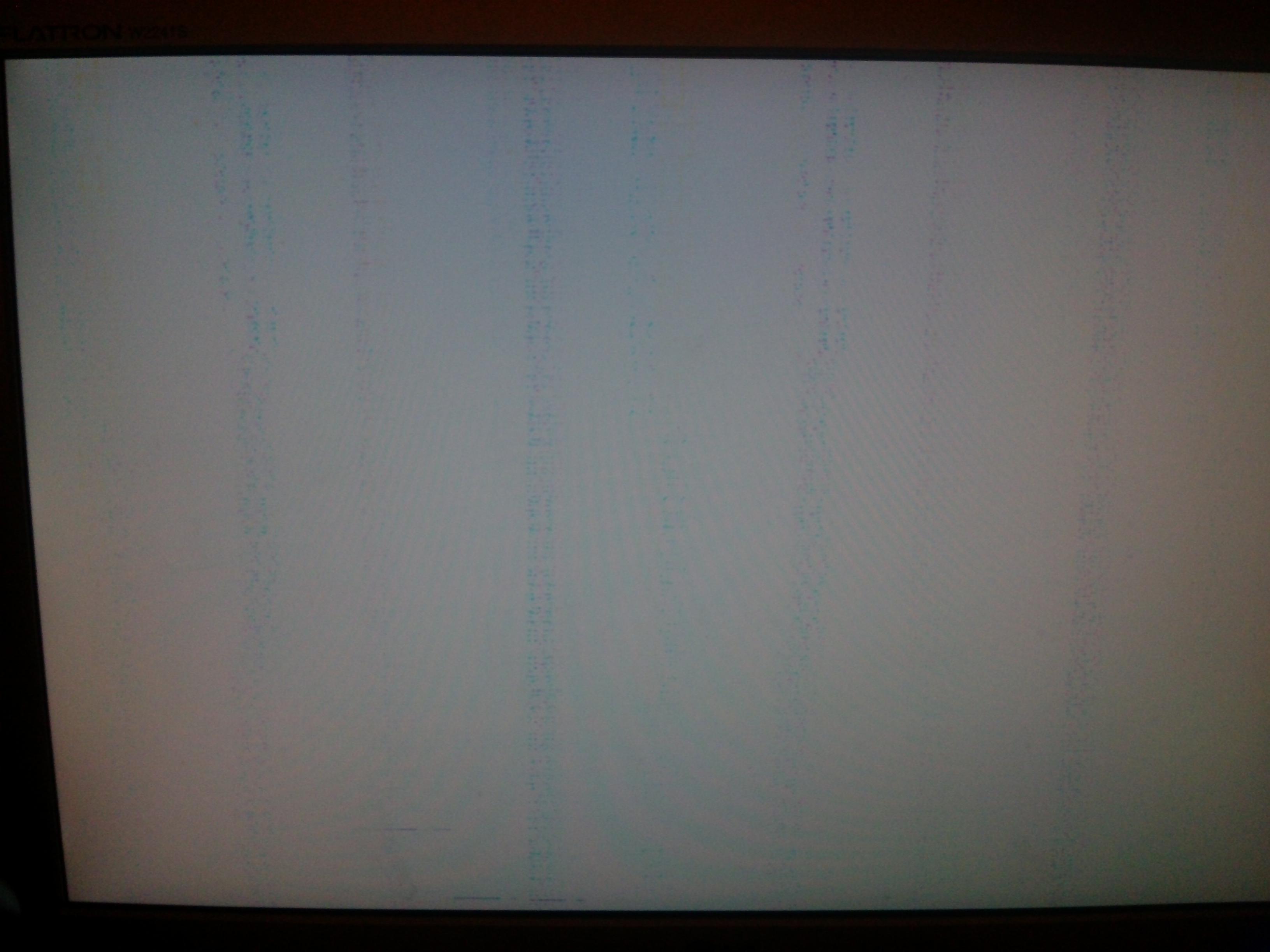

Ich habe hier den PC eines Freundes stehen, des Gehäuse nach zu Urteilen ein Dell Inspiron mit I3 Prozessor.
So nun gibt dieser PC an mehreren funktionierenden Bildschirmen kein Bild aus.
Verbaut ist eine ATI Grafikkarte (welche genau kann ich jetzt nicht sagen müsste ich nochmal nachschauen falls nötig)
Stecke ich das VGA Kabel des Bildschirmes an die normale VGA Buchse habe ich ein merkwürig weißes Bild mit bunten Punkten in Form von Streifen (Siehe Anhang)
Über HDMI oder der anderen VGA Buchse, die etwas breitere wofür ein Adapter benötigt wird, hab ich gar kein Bild.
Der Bildschirm reagiert nur kurz und schaltet sich dann aber wieder in den Standby Modus.
So normalerweise würde ich jetzt sagen, das es an der Grafikkarte liegt.
Nun hat das Mainboard aber auch einen VGA und HDMI anschluss und hierüber bekomme ich bei beiden Anschlüssen kein Bild. Wieder nur das kurze reagieren des Bildschirmes mit sofortigen abschalten in den Standy Modus.
Den PC habe ich erst von Staub befreit also kann es auch nicht daran liegen.
Nun meine Frage / Vermutung: Kann es sein, dass das Mainboard einen Defekt hat?

Ati Graka raus, Monitor an Onboard-Graka anschliessen, dann machst ein Clear Cmos, dann ausprobieren
Ok vielen dank schonmal jetzt hab ich ein Bild

google. muss man aber im normalfall nicht machen, da's zu 99% auf auto steht im bios - oder kurzgesagt: bei ausbau der grafikkarte wird auf die interne grafikkarte (onboard) umgeschalten.
Nach jetzigen erkenntnissen ist die GK defekt.

Hab jetzt wieder ein Bild leider nur über den Mainboard Grafikchip und da die Grafikkarte wohl defekt zu sein scheint muss eine neue her ^^
