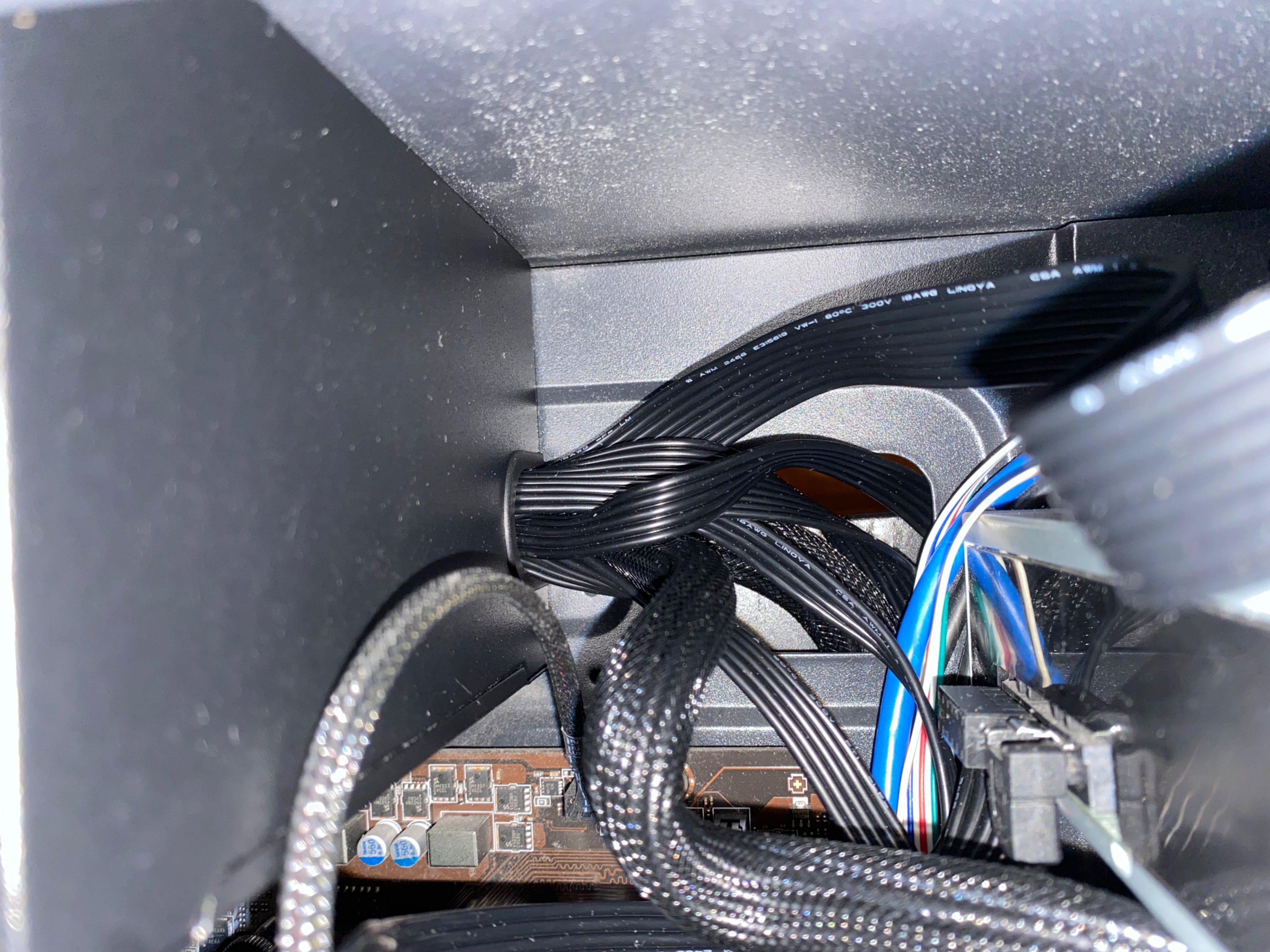

Mach mal Bilder vom PC innere, damit wir alles sehen und auch Bilder von der Verkabelung direkt am Netzteil, wenn das die Modulare Variante ist

Ich habe nun Bilder hinzugefügt. Kabel sind dran. Netzteil ist das nicht Modulare
