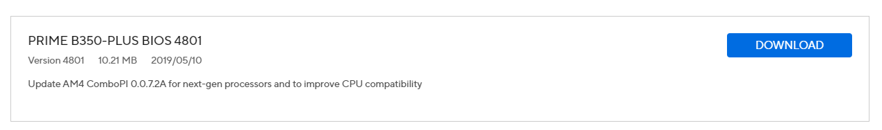

Nochmal zum BIOS:
Vielleicht bringt das Datum noch einen Aha-Effekt.
Du müsstest es nach dem 10.05.2019 zuletzt aktualisiert haben, damit die CPU läuft.
CPU Support:
4801 BIOS:
Vielleicht hast Du ja noch alte Kaufbelege / Mails und kriegst darüber raus, was Du damals genau für 'ne CPU wann verbaut hast.
Nochmal zum BIOS:
CPU Support:
4801 BIOS:

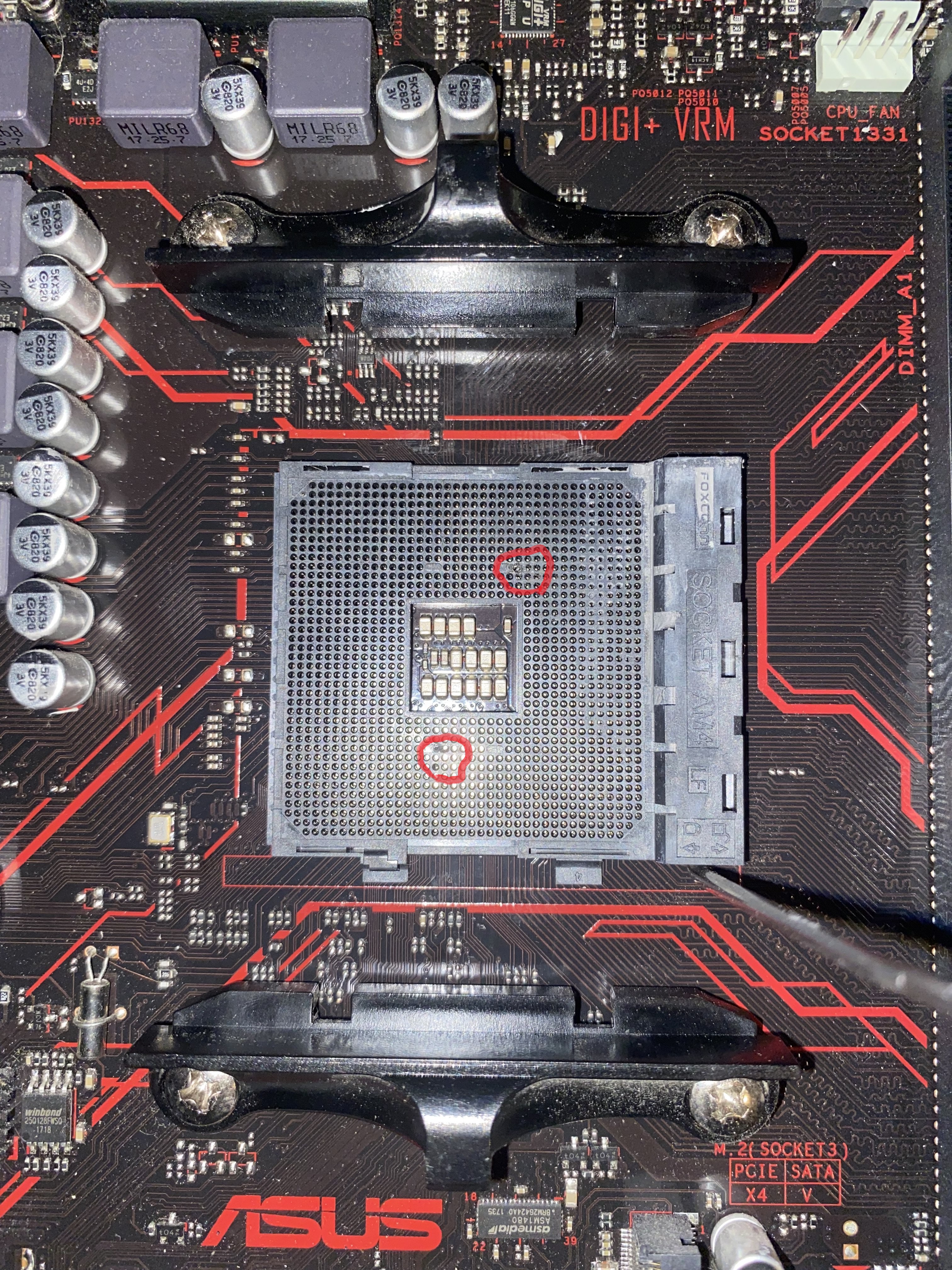

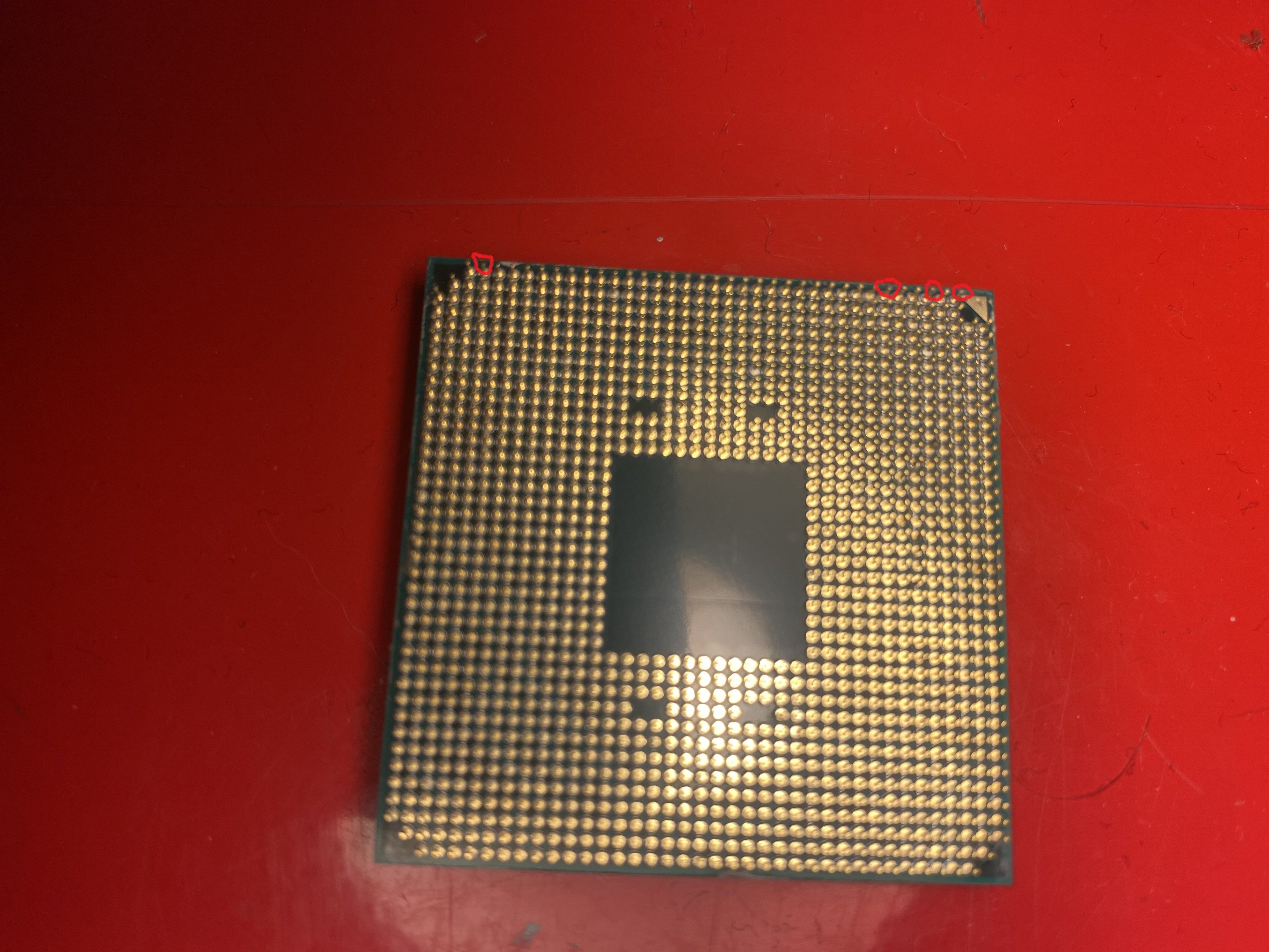

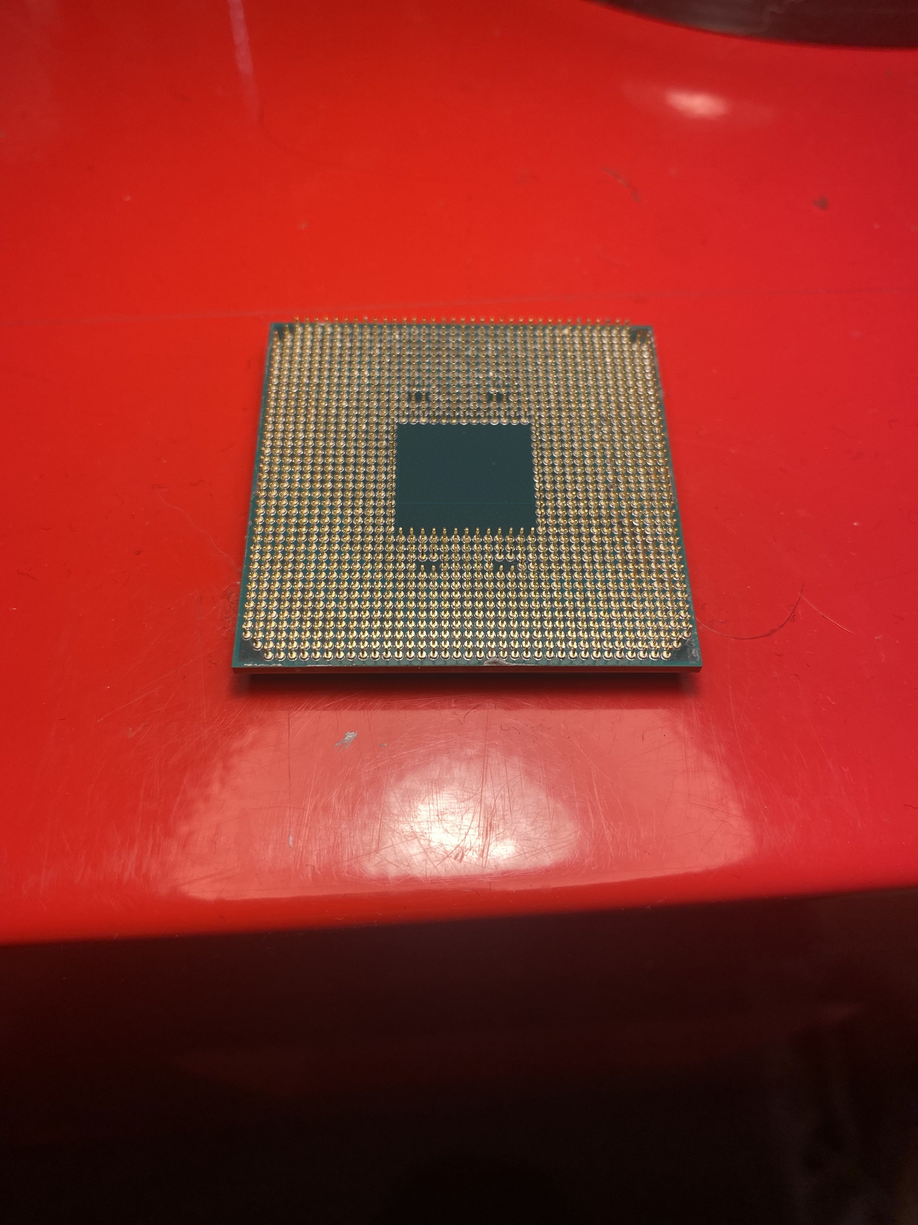

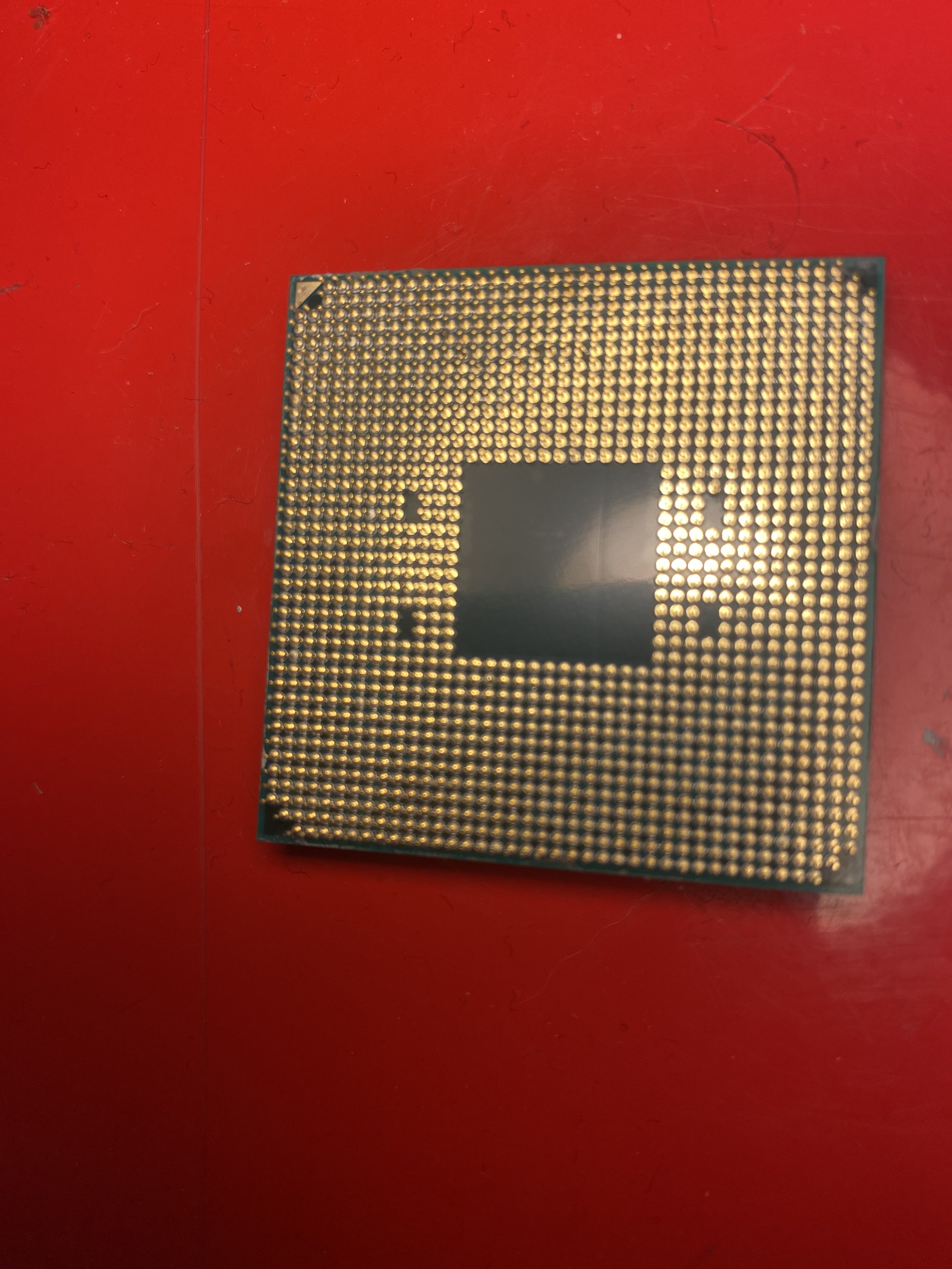

Anbei hier einige Bilder: Ich erkenne an der CPU selber keine verbogenen oder abgebrochenen Pins

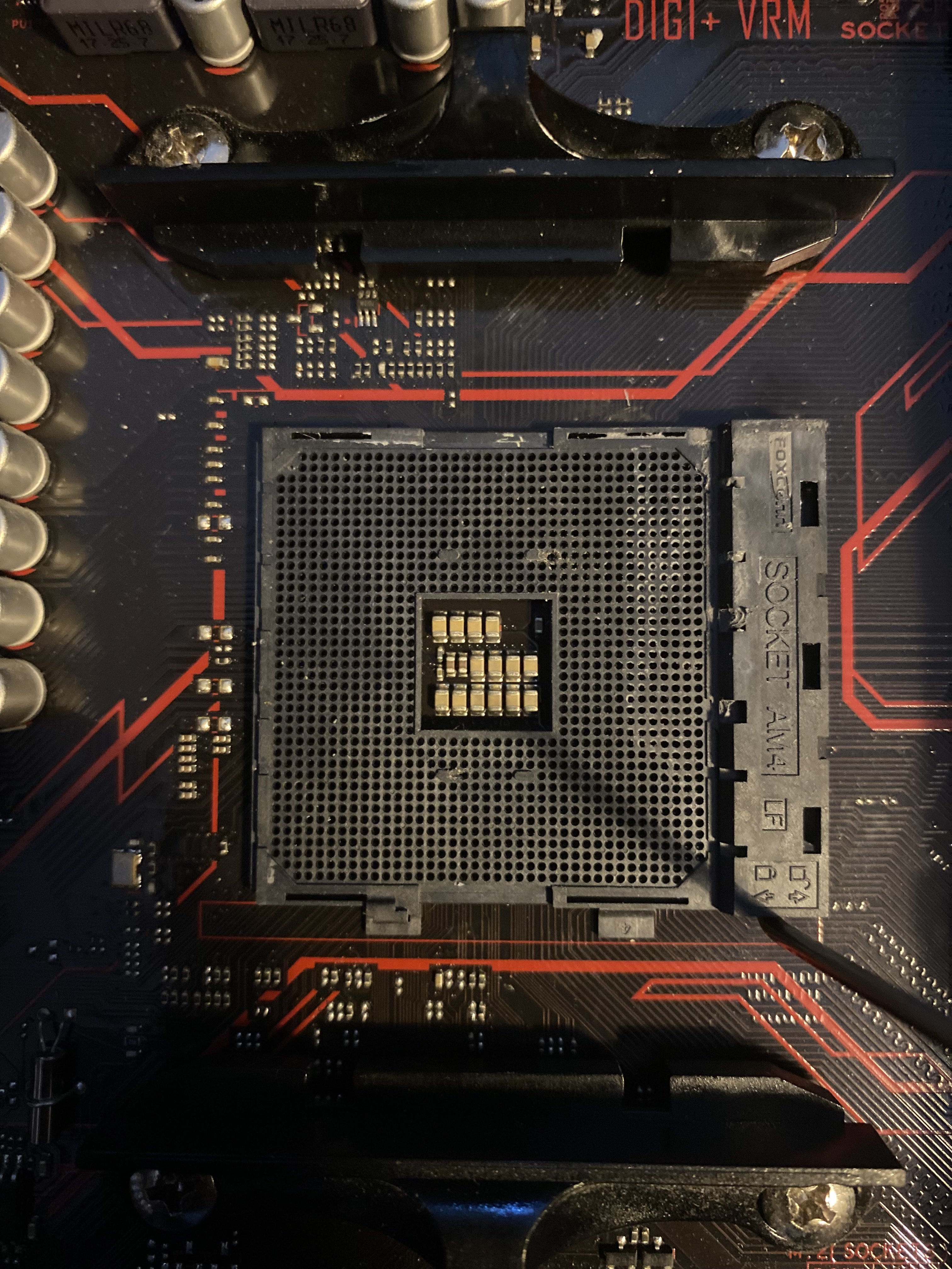

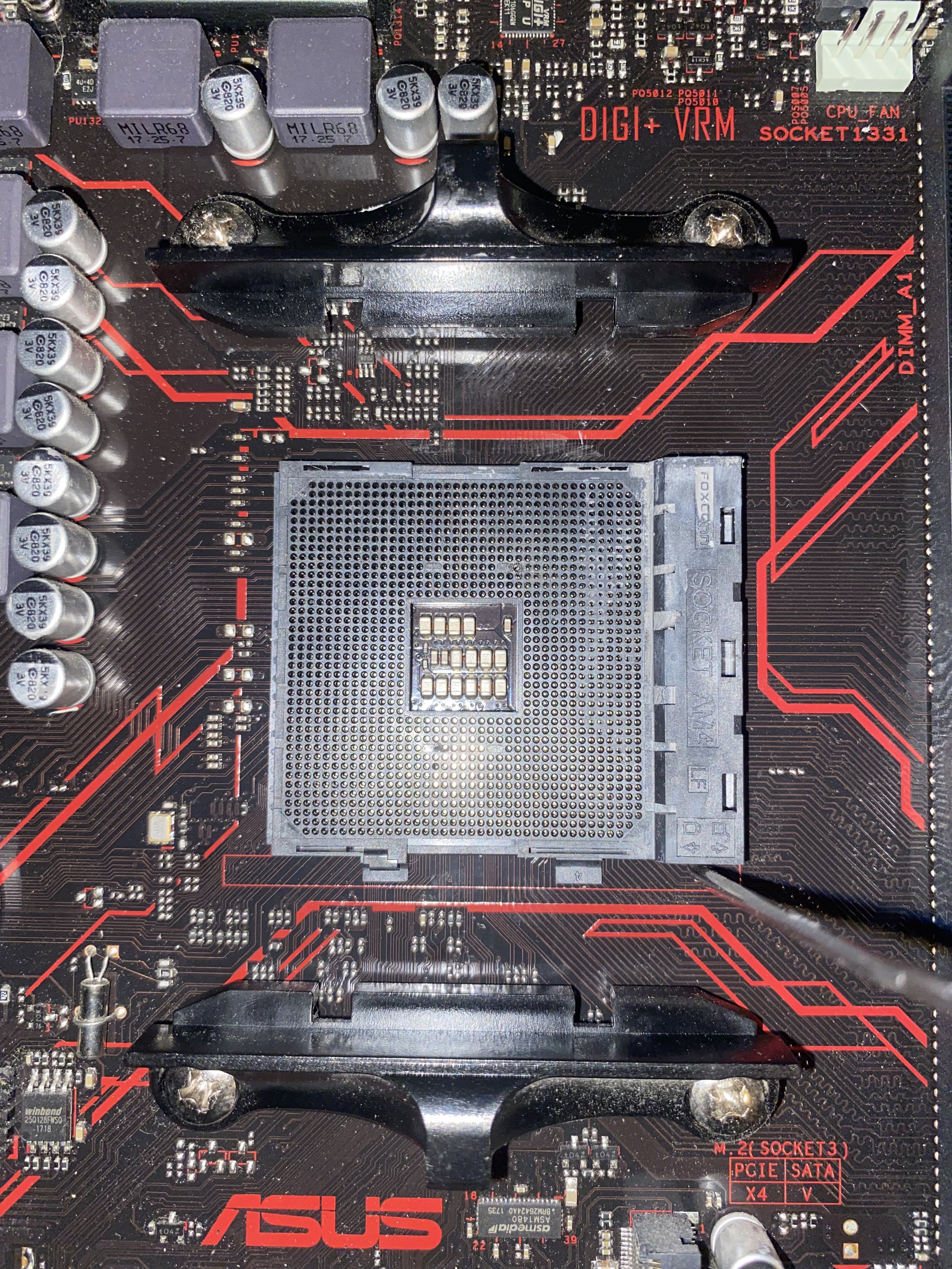

Zum Sockel: Scheint wohl ein bisschen Wärme Leitfaden rein gekommen zu sein, meint ihr das ist ein Problem? Leiten sollte es ja eigentlich trotzdem.

Ich denke, beides ist futsch. Der CPU hat zumindest auf deinem ersten Bild die Pins oben rechts etwas angekokelt.
PS: Was ich aber komisch finde: Auf deinem Sockel ist kein Pfeil für die Richtung. Oder übersehe ich den einfach?
Hm.. Das sieht nicht so gut aus:
joar ... wenn nicht CPU dann vielleicht auch Sockel geschrottet.Greenlee schrieb:das erste mal verbaut habe war sehr schwerfällig und ich musste ihn schon fast rein "pressen"
Ach man ... keine Gewalt beim Sockel, nie nicht!

Dieser Sockel sieht nicht mehr so aus, als wenn mensch ihn benutzen wollte/könnte... ich befürchte, das läuft zumindest auf einen Board-Tausch raus.
Und dabei isses wahrscheinlich passiert.Greenlee schrieb:Als ich ihn das erste mal verbaut habe war sehr schwerfällig und ich musste ihn schon fast rein "pressen".

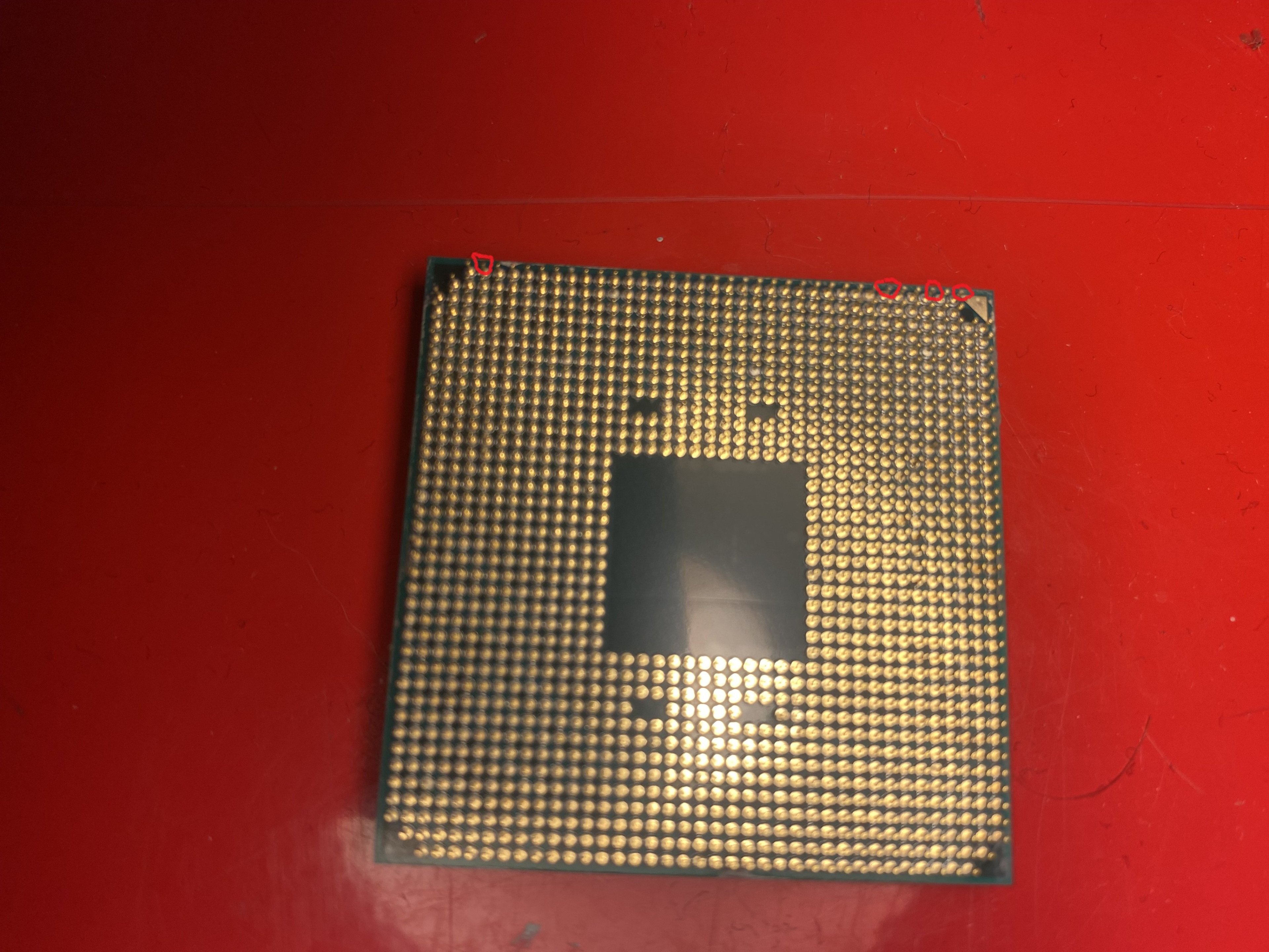

@Andy4 hatte vergessen zu markieren, aber ich seh du hast nen gutes Auge! Genau das waren die Stellen an denen sich leicht die Pins verbogen haben und ich "drücken" musste um die CPU rein zu kriegen. War wohl ziemlich unbedacht und dumm von mir.
Aber, nehmen wir mal an: Das sollte wirklich das Problem sein, macht das Sinn das er deswegen überhaupt garnicht erst booted? Hört sich ja für mich erstmal logisch an.. Nur wieso sagt er mir dann nicht wie bereits oben einmal beschrieben das etwas mit der CPU ist (PC fuhr garnicht erst hoch und man hörte nur ein leisen permanentes piep Geräusch. Ich bin wirklich kein Experte (wie man unschwer erkennen kann) deswegen die blöde Frage.

Das Board würde wahrscheinlich gar nicht erst hochfahren, weil es kaputt ist. Das Logo vom Monitor bekommst du auch, wenn du ihn an eine Spielekonsole anschließt und die Konsole danach abschaltest. Es ist kein Signal erkennbar. Das Piepen können auch einfach irgendwelche Kondesatoren sein, die noch Saft bekommen. Das Board ansonsten ist futsch. Elektrischer defekt. Tut mir Leid :-(
