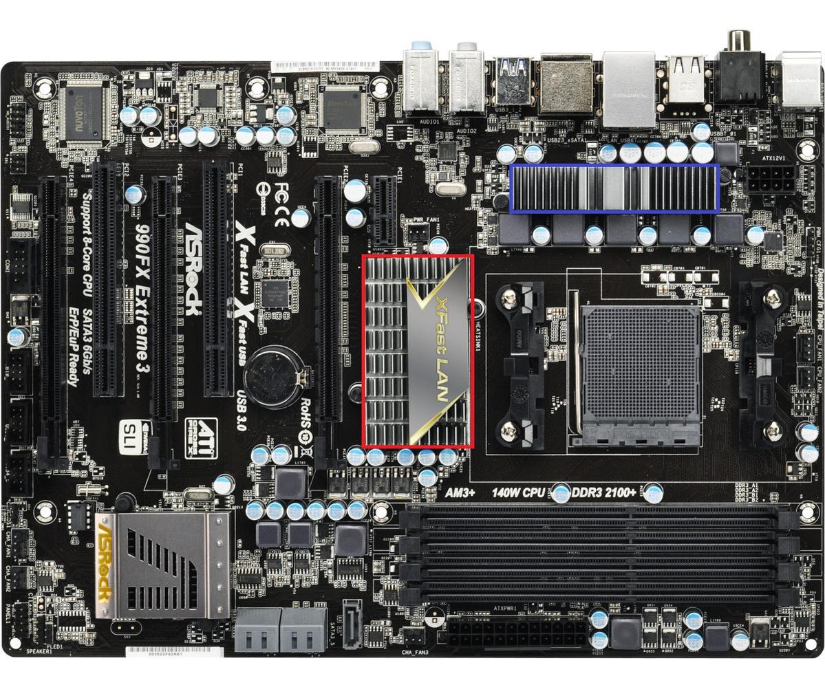

Ausserdem: Habe hier mal ein Bild vom Motherboard. Die beiden rot und blau markierten Parts, sind das die Spannungswandler?
Wenn ja, der rote ist IMMER warm/fast heiß und der blaue IMMER kalt. Ist das wichtig?

der rote ist der kühler, da liegen die spannungswandler drunter, deswegen wärmer. das blaue, da sind die spaws vor dem blauen teil.
