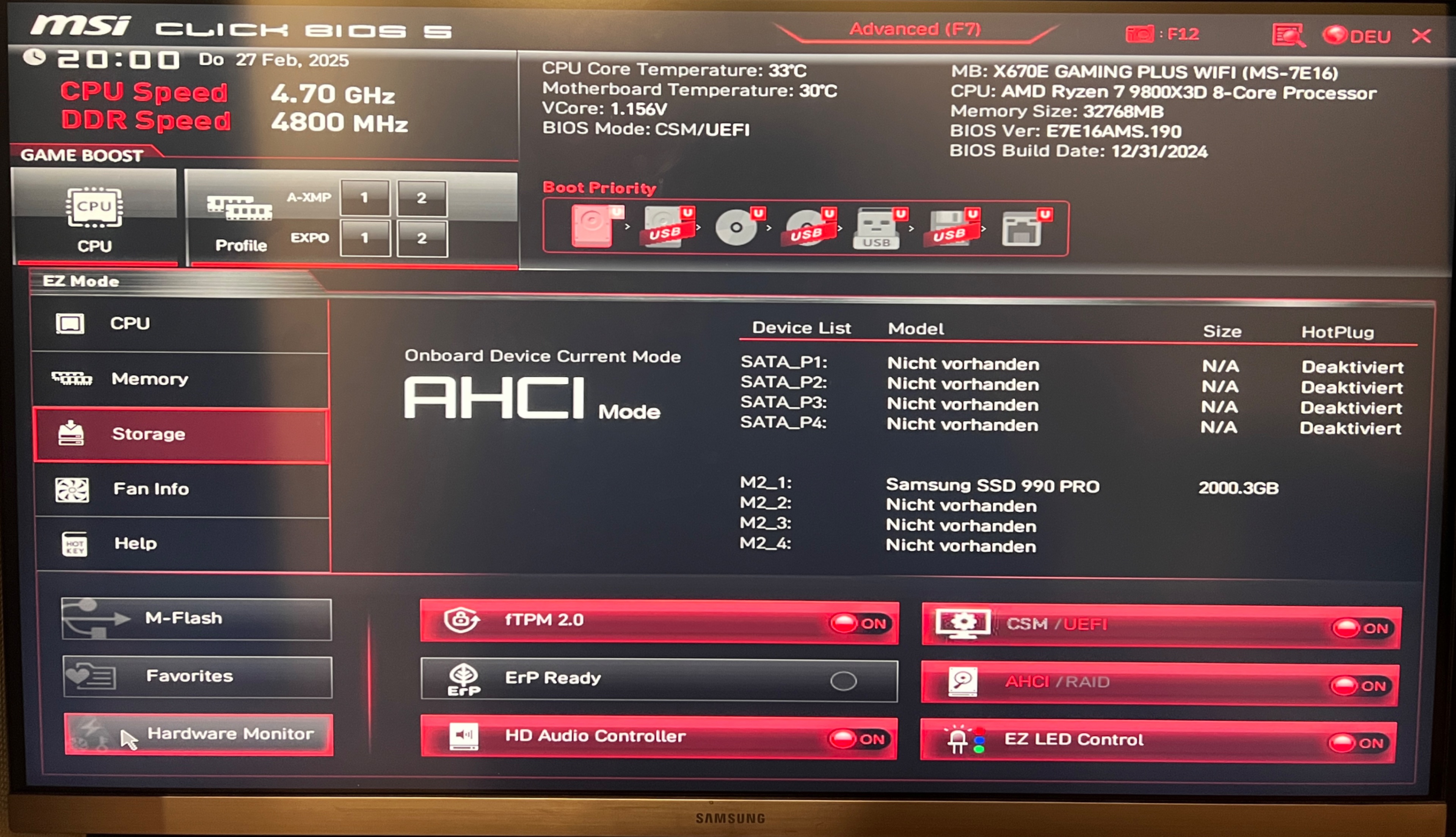

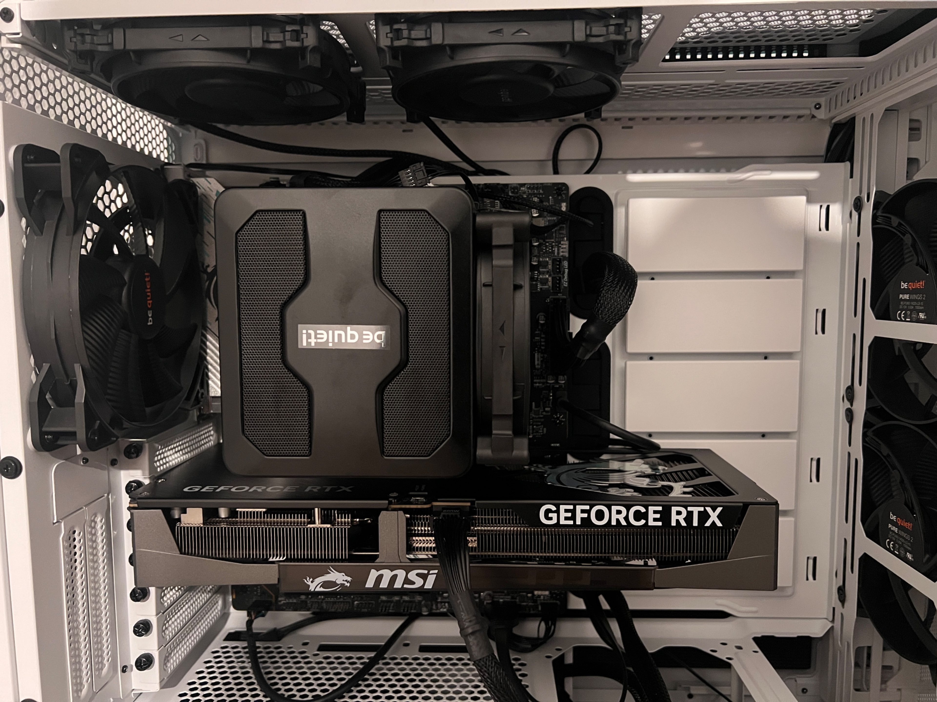

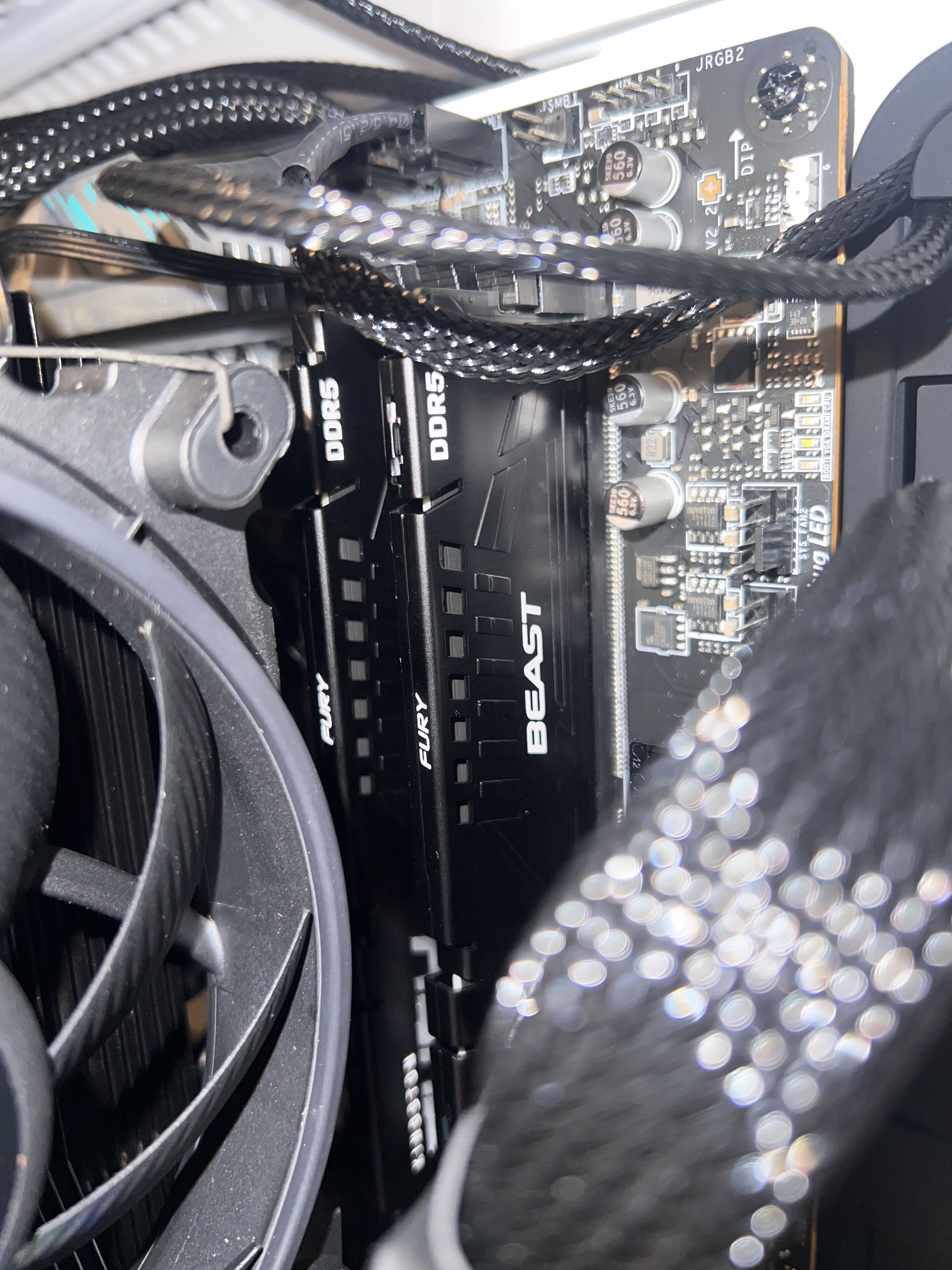

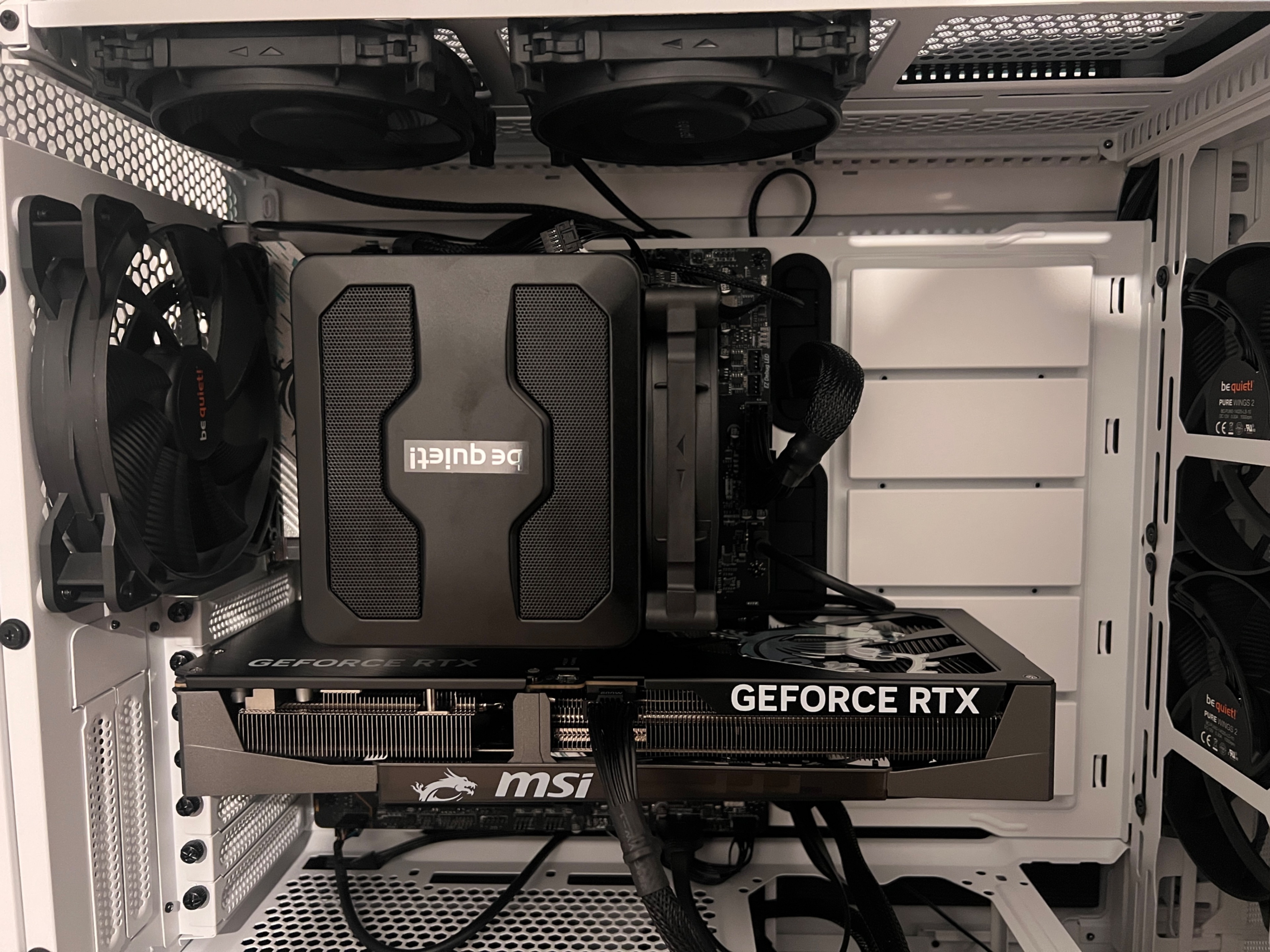

Hallo zusammen, gestern habe ich meinen ersten PC zusammengebaut und es lief alles soweit. Windows 11 Pro wurde installiert, die AMD drives, der Grafikkartentreiber und alle Windows Updates wurden ebenfalls installiert. Auch nach einem Neustart hat gestern alles reibungslos funktioniert. Nun wollte ich den PC vorhin starten, was allerdings erfolgslos ist, aufgrund des Freezes. Im BIOS erkennt er weiterhin alles (Mainboard, CPU, NVMe etc.)
  • Prozessor (CPU): AMD Ryzen 7 9800X3D
  • Arbeitsspeicher (RAM): Kingston 2x16GB DDR5 6.000MT/s (warum hat die zweite hier nur 5.600MT/s und schlechtere Latenzen?)
  • Mainboard: MSI X670E Gaming Plus BIOS Version E7E16AMS.190
  • Netzteil: be quiet! Dark straight power 12 1.200W
  • Gehäuse: be quiet! Silent Base 802 mit Sichtfenster Big Tower
  • Grafikkarte: GeForce 5070ti Trio OC
  • HDD / SSD: Samsung SSD 990 Pro 2 TB
  • 2x be quiet! Lüfter oben 120mm.
  • CPU Kühler Dark Rock Pro 5 bis 270TDP
  • Monitor 2x Samsung UHD Monitor U28R550UQP, 28Zoll
Peripherie ist lediglich 1x Maus, 1x Tastaur, 2x Monitor, 1xLAN.
Vielen Dank für eure Tipps.

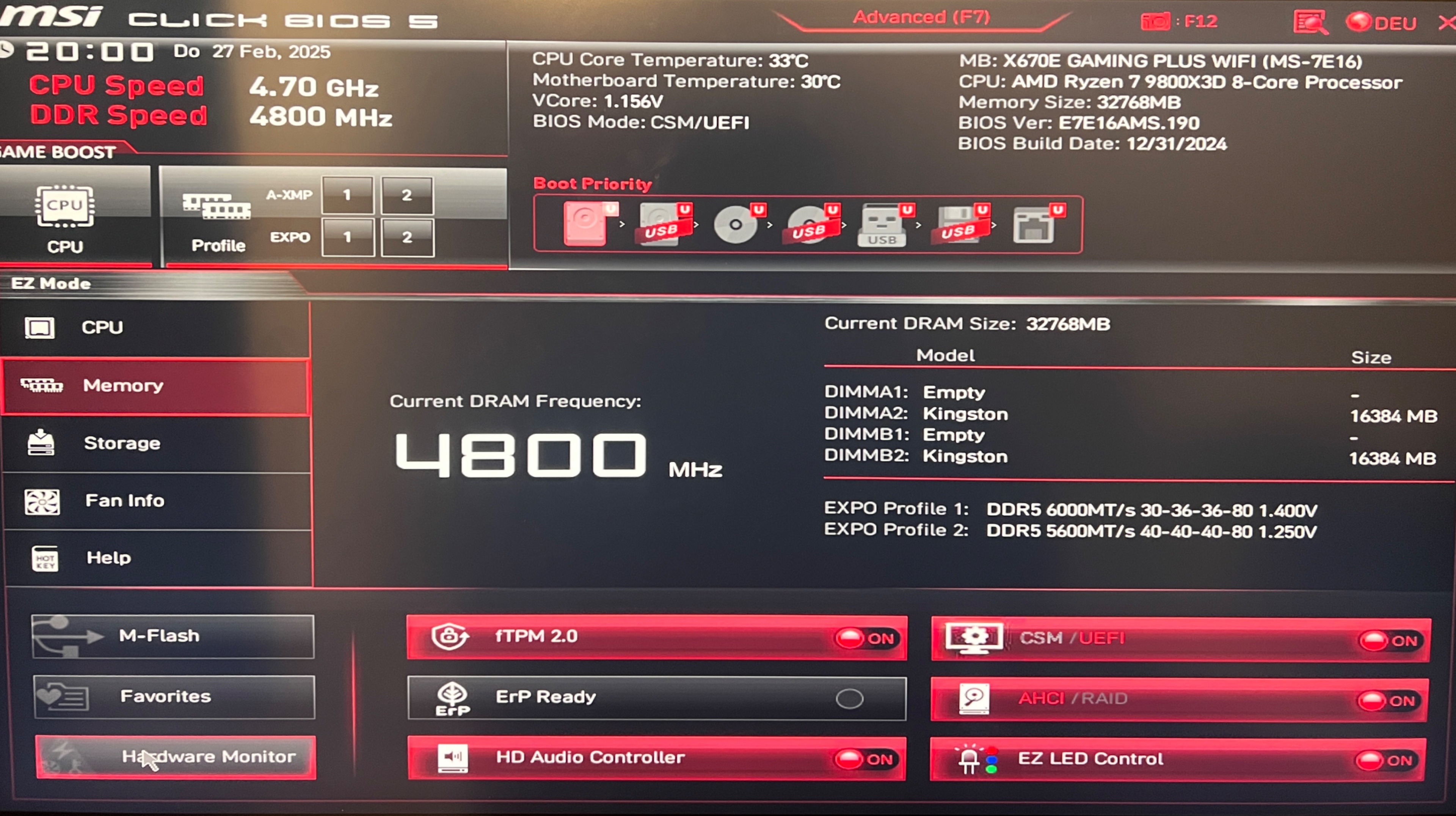

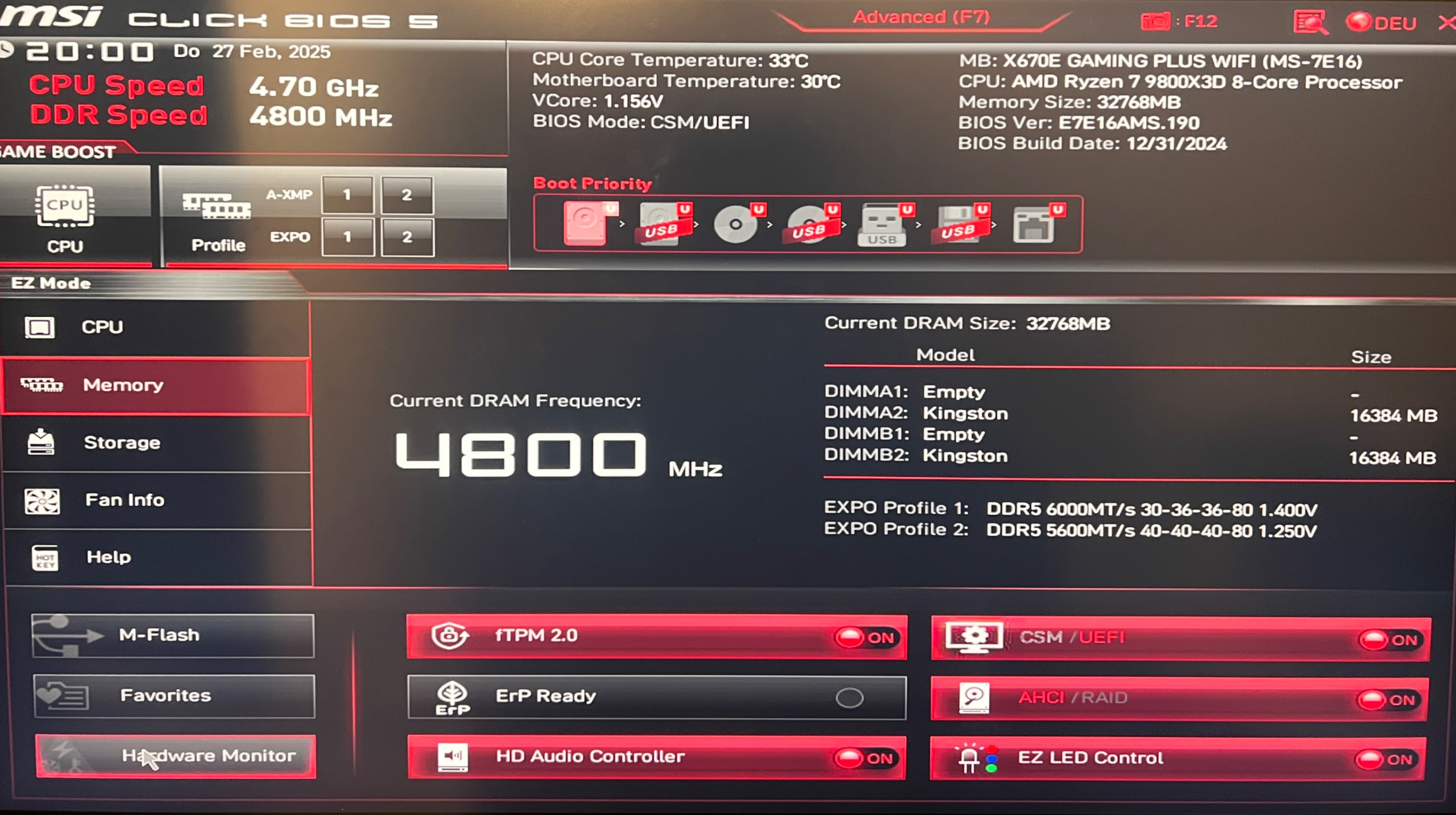

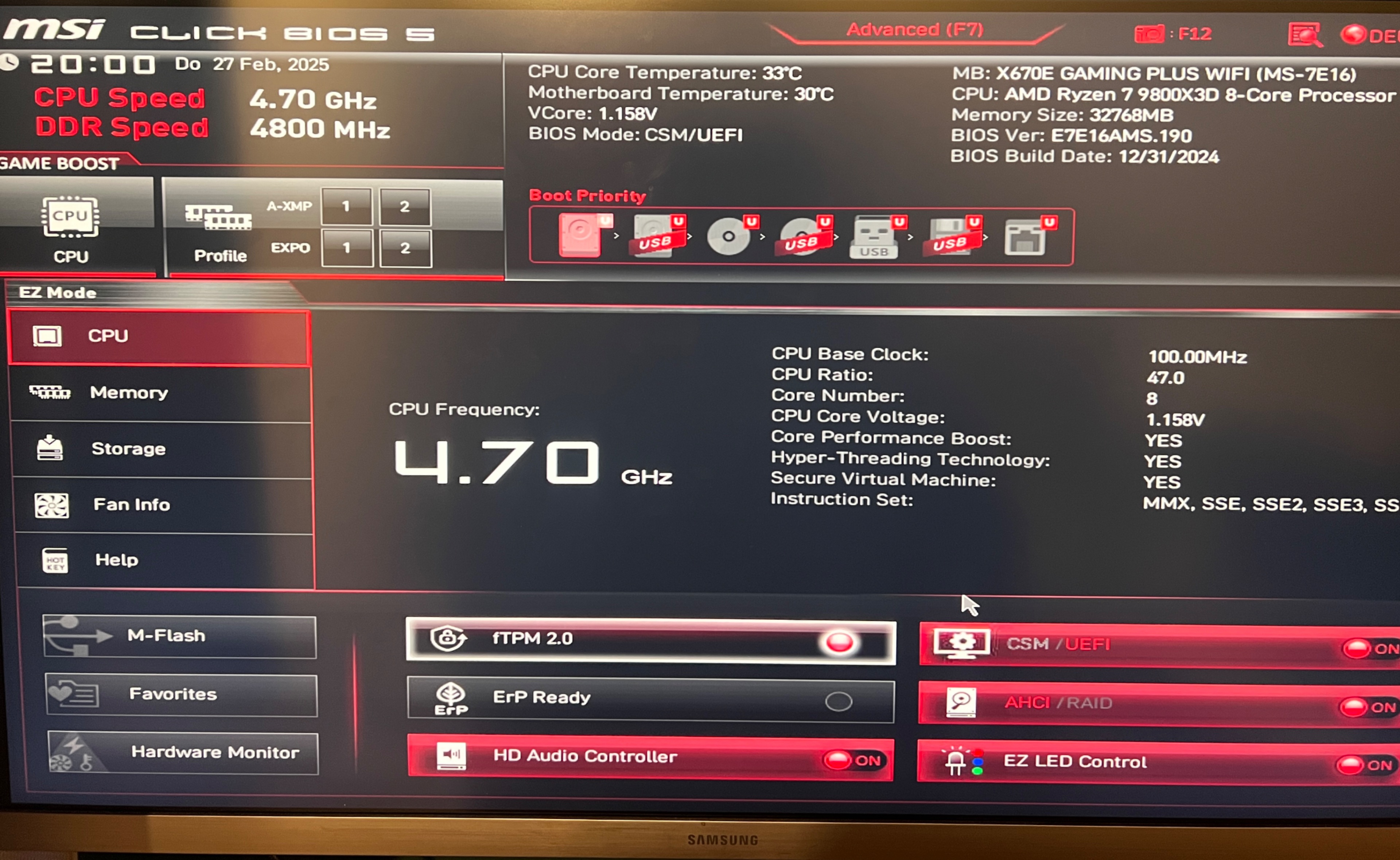

Das sind die XMP Profile. Dein RAM ist auf 4800MHz eingestellt

@madmax2010 vielen Dank.

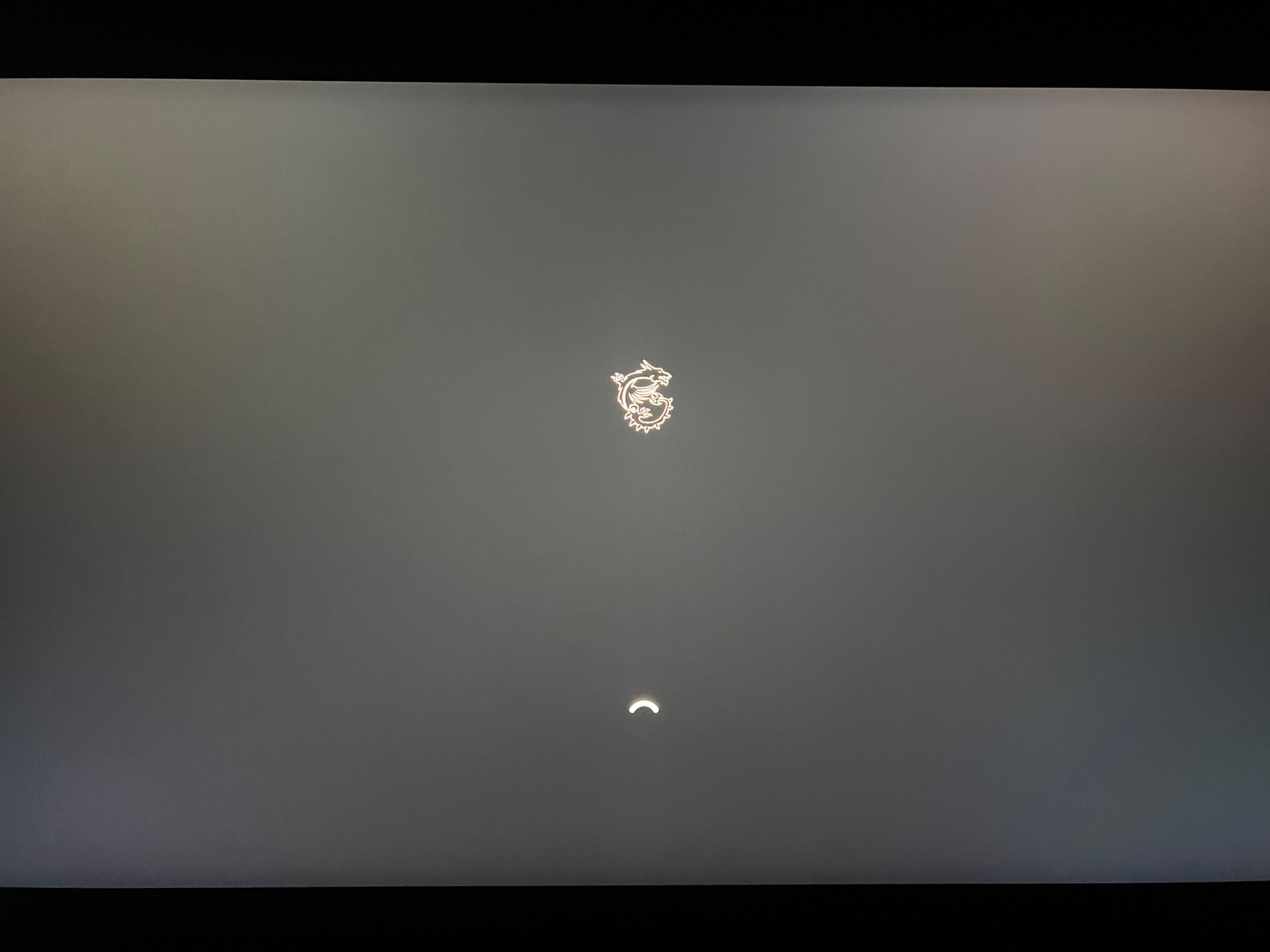

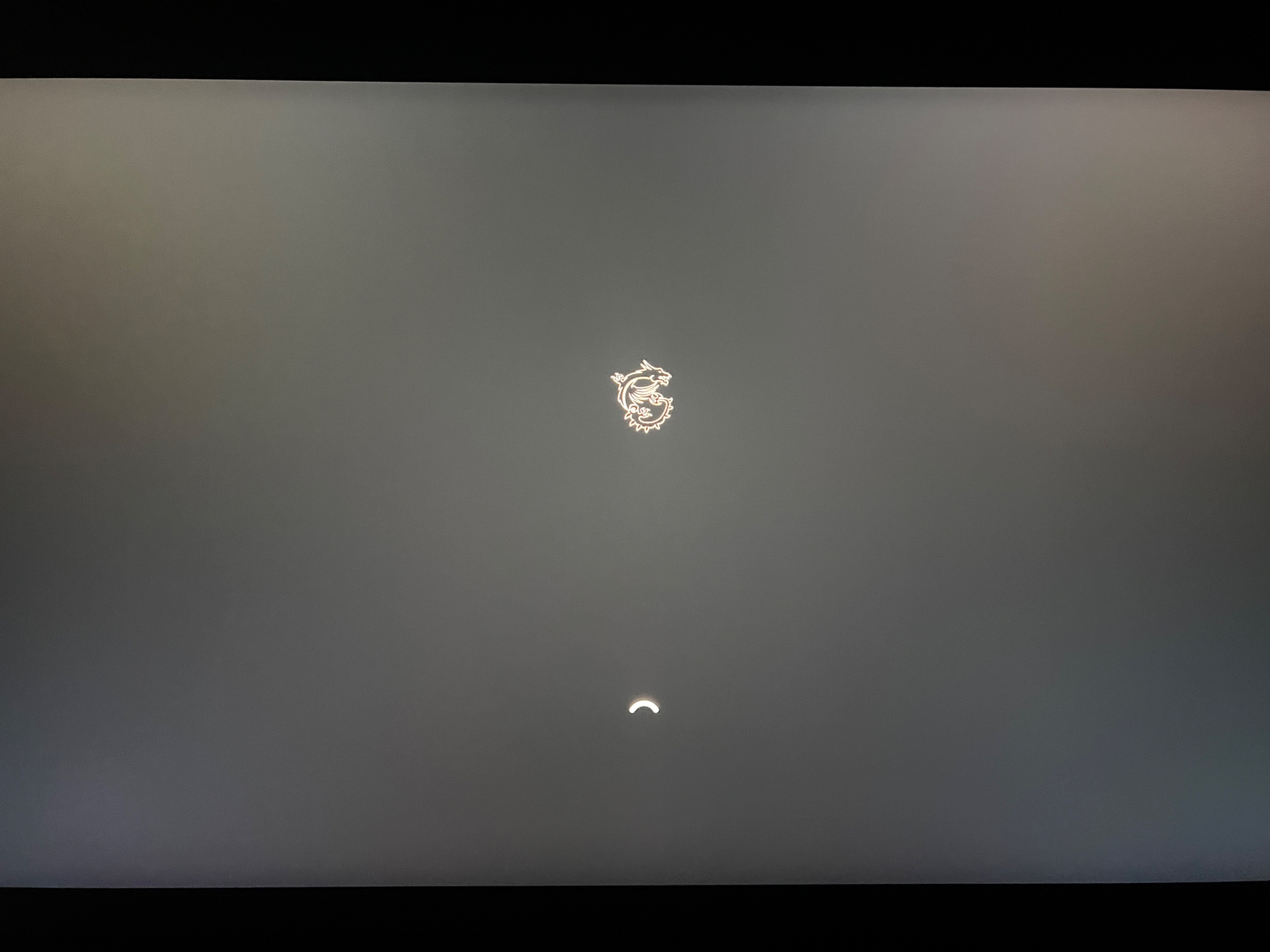

Ich starte den PC, dann erscheint nach wenigen Sekunden das Bild mit MSI (wie auf dem Screenshot). Anschließend dreht sich der weiße Kreis ca. 3 Sekunden und bleibt dann stehen. Das war’s
Soweit ich das sehe sind das nur die Profile die geladen werden können!
Oben links sieht man das A-Xmp und Expo jeweils nix ausgewählt ist.
Ich würde noch einmal nachschauen ob überhaupt ein XMP oder Expo Profil geladen ist.
ist nicht. Steht oben links. Ist ja auch zum fehler suchen ganz gut so

@Azghul0815 Heute ist wohl ein neuer Treiber rausgekommen, soll ich den mal versuchen? Auf der NVIDIA Seite sehe ich nur den alten vom 20.02., welcher den Fehler verursacht hat und den neuen vom 27.02. Kann ich dann über cpu-z nach dem aktuellen VBIOS schauen, damit ich im Internet schauen kann, ob es einen neueren gibt, oder wo findet man das VBIOS meiner Grafikkarte?
Das hat ja nicht lange gehalten. Heute Morgen 08:25 installiert, jetzt schon startet er nicht mehr.
Hast du seit heute Morgen die Toshiba Festplatte, die du zum Installieren gebraucht hast, entfernt?
Steck sie mal wieder an, läuft der PC dann?
Es hat leider alles nicht funktioniert. Das MB ist auf der neusten Version, den neuen Treiber von heute, für die GPU installiert und nach dem Neustart hängt er wieder wie davor auch..
@Azghul0815 kann ich lediglich den Netzstecker von der GPU lösen und die GPU in dem Mainboard stecken lassen, oder würde das den Komponenten schaden? Ich müsste die GPU sonst nochmal komplett ausbauen, um das zu testen.
Und nur mit der Igpu geht es? Sprich er geht in Windows?
Wenn ja, ist die Graka hinüber, würde ich sagen. Selbst ohne Treiber müsste ein Bild kommen.
