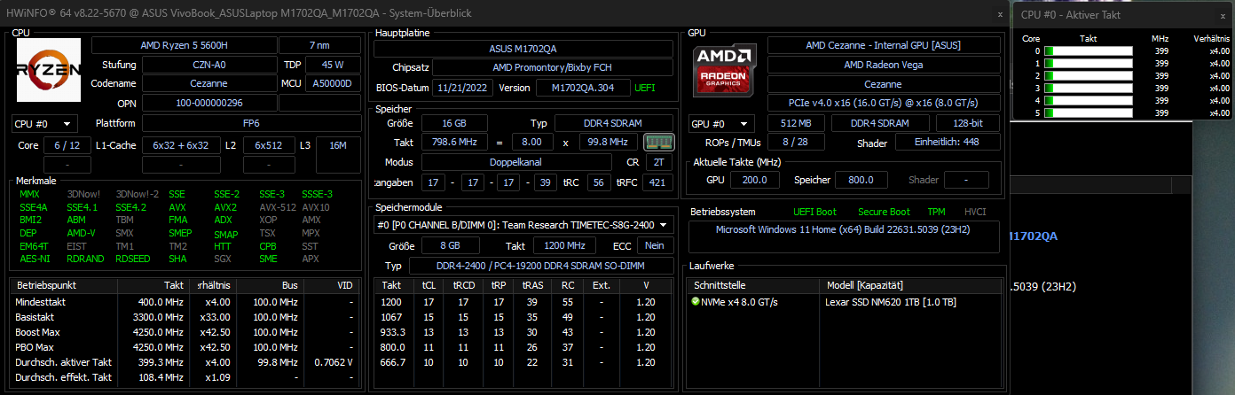

Hier einmal ein screen von den HWinfo daten:

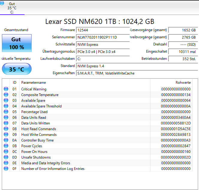

Zustand der SSD:

Das sieht ja ganz gut aus. das einzige was mir auffällt
Bleibt das immer bei den 399 Mhz oder geht da auch mehr?

Glaube redjack ist auf der richtigen Spur, wenn der die ganze Zeit mit 399Mhz läuft kein Wunder.

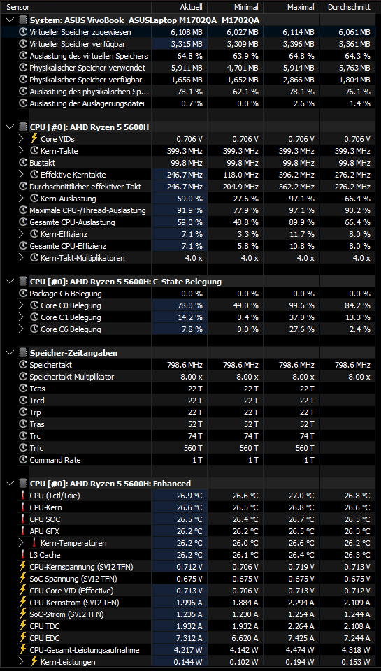

Mal bitte die Sensordaten von hwinfo noch posten, DAS ist der wirklich intressante teil.
400mhz und lüfter auf gib ihm. kann vielleicht wirklich am kaputtem akku liegen, klingt ihrgendwie nach so ner art schutzmodus

Hier die Sensor daten:

Siehe oben Thermische Drosselung.
Da ist etwas mit der Kühlung im argen.
Am besten ab zum Service mit dem Vermerk Gerät überhitzt.
