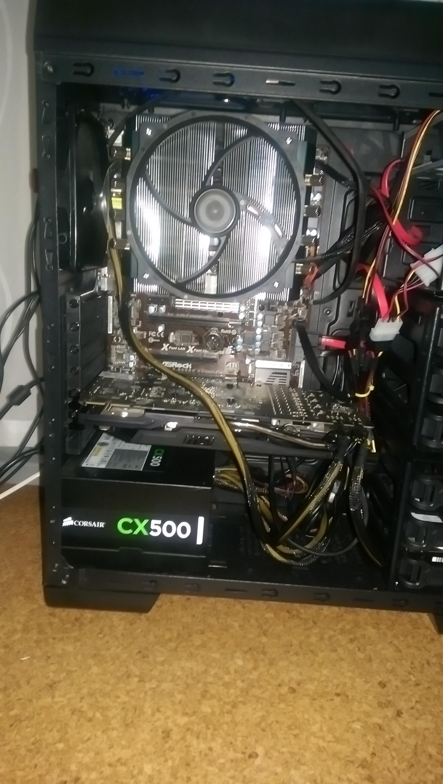

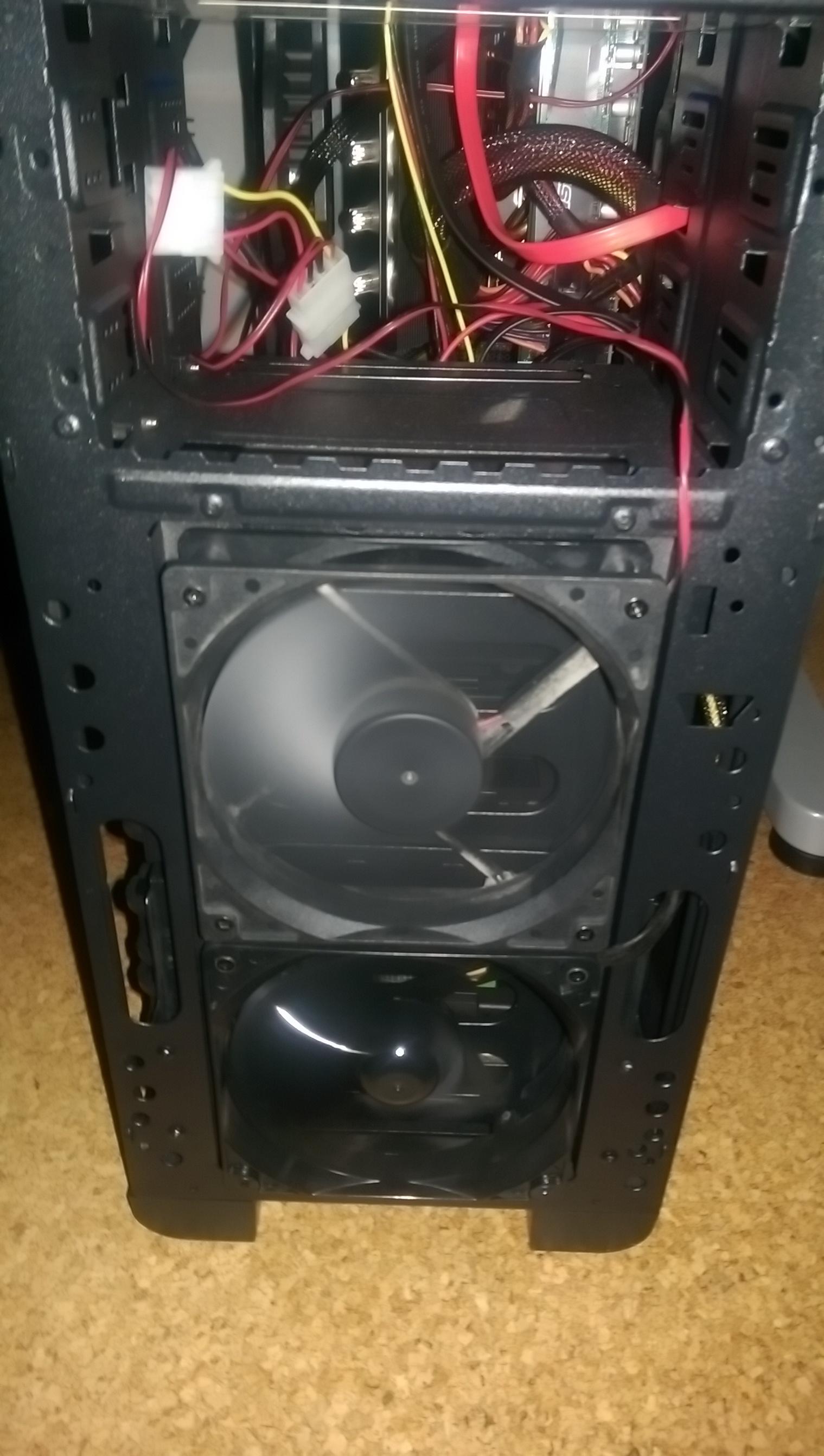

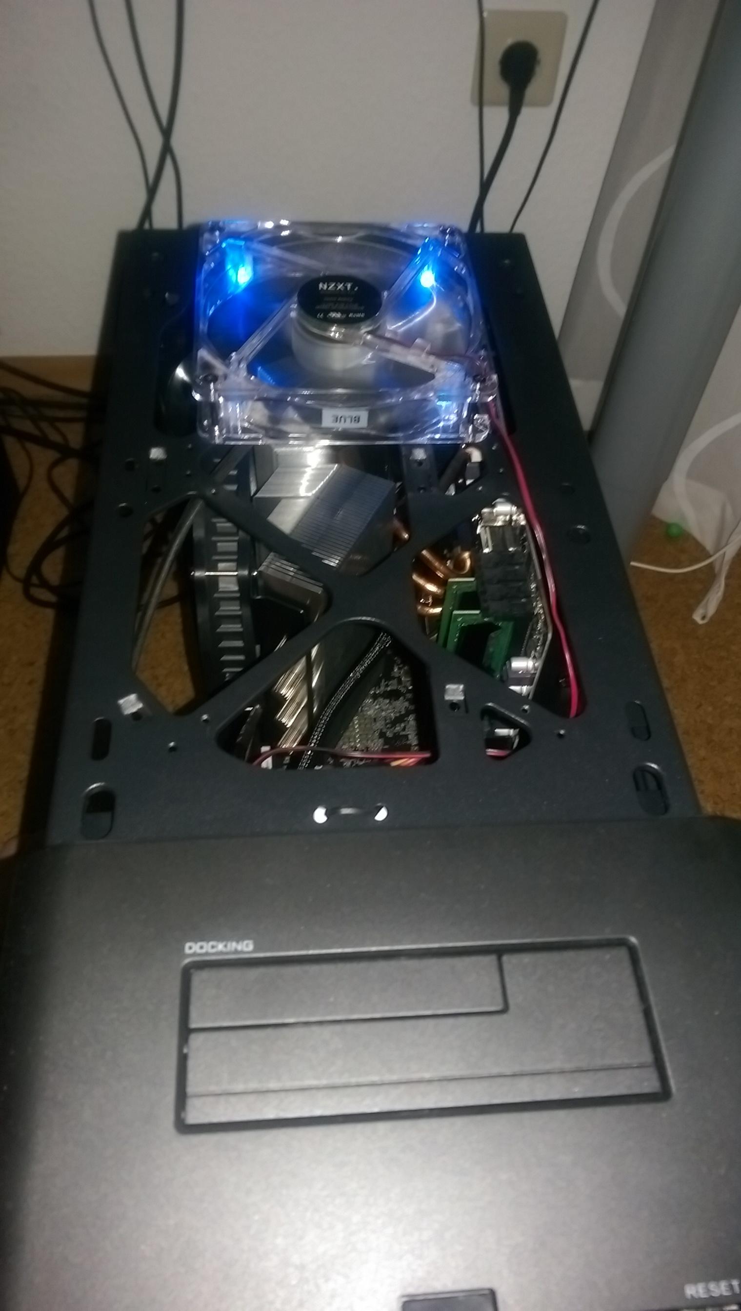

Hier sind mal drei Bilder. Das ist ziemlich Kabelsalat weil das Netzteil kein Cablemanagement besitzt.
Viele Kabel führen schon hinter der Seitenverkleidung her, aber es passen halt nicht alle rein. Und manche kabel konnte ich nur unpraktisch verlegen z.B. das CPU-Powerkabel, weil das zu kurz ist um das irgendwo drum herum zu legen.

Seh ich das richtig in der Front? Der obere bläst rein und der untere raus? Beide rein und hinten und oben raus. Lässt sich der Lüfter der CPU rechts befestigen?
Gruß Andy
Nein die blasen beide rein. Der untere ist vom Gehäuse und der obere ein alter. Vorne zwei rein. Oben und hinten jeweils einer raus.
Nein leider nicht. Guck mal nach Skythe Grand Kama, dann siehst du die Form. Die machts nicht möglich.
Da isser aber falsch herum montiert oder? Wenn ich das mit dem Bild hier vergleiche ist deiner anders herum. Also der CPU Lüfter.
