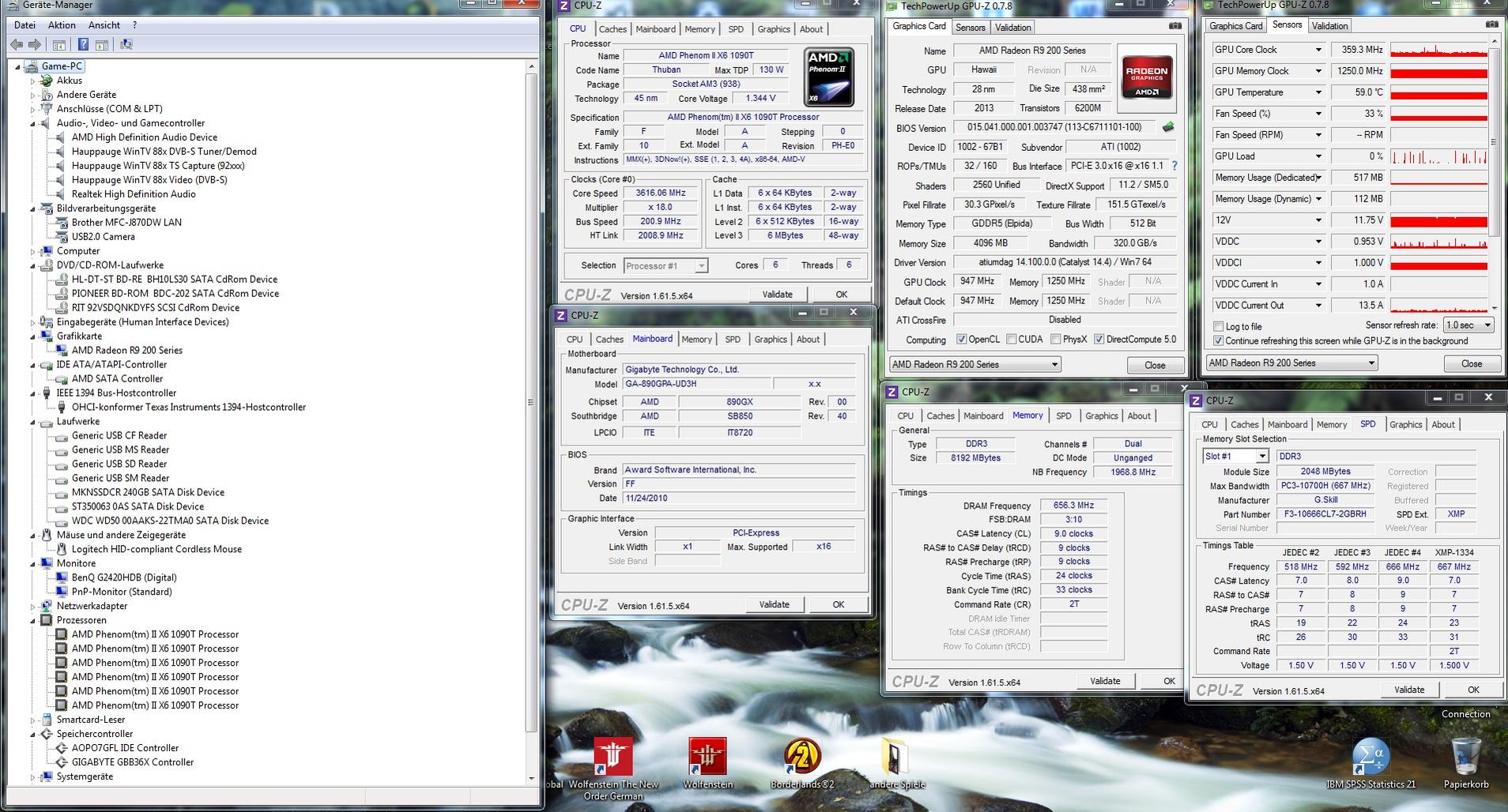

Hier noch ein Bild zu meiner Hardware, ich hoffe ich habe alles wichtige drauf:

komisch ist laut dein bild nur, das deine pixel fillrate bei 30.3 GPixel liegt Gpu/z , ich habe mit meiner asus 290 oc mit 1000mhz 64 GPixel
Also stimmt mit deinen Treiber irgendetwas nicht oder die Karte ist defekt .

ok ich fang mal an :D
- also Mainborad is Rev 2.0
- neutes Bios is drauf
- ich hab alles auf default gesetzt vor dem Screenshoot, komisch das er das immernoch so taktet
- Treiber hatte ich 14.7 den beta treiber drauf und jetzt aber weider den 14.4 den akutellen nicht beta Treiber drauf gemacht
- die Karte is auf alle Fälle eine andere weil ich bei der alten einen SMD Widerstand markiert hatte und bei der jetzigen Karte keine da ist
- das mit der pixel fillrate von nur 30 kann ich jetzt auch nicht erklären, dass hat es bei der anderen Karte auch angezeigt, aber ich habe im internet bei anderen Screenshoots gesehen, das wenn GPU-Z R9 200 anzeigt immer die 30 steht und wenn GPU-Z die R9 290 anzeigt dann auch 64 anzeigt. Ich weiß auch nicht warum GPU-Z bei mir nicht die richtige Bezeichnung anzeigt.
komischer Weise ist der Fehler bis jetzt nicht mehr aufgetreten, trotzdem bin ich mir weiterhin unsischer
edit:
ich habe auf der Hersetllerseite ein Bios Update für die Grafikkarte gefunden und nach dem flash werden jetzt die 60 pixel fillrate angezeigt, ich hoffe damit hat sich der andere Fehler auch behoben

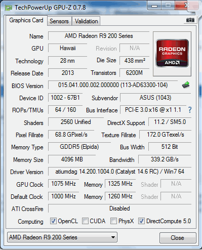

stimmt nicht ganz bei mir zeigt er auch nur r9 200 an und ich habe 64 Pixel fillrate
