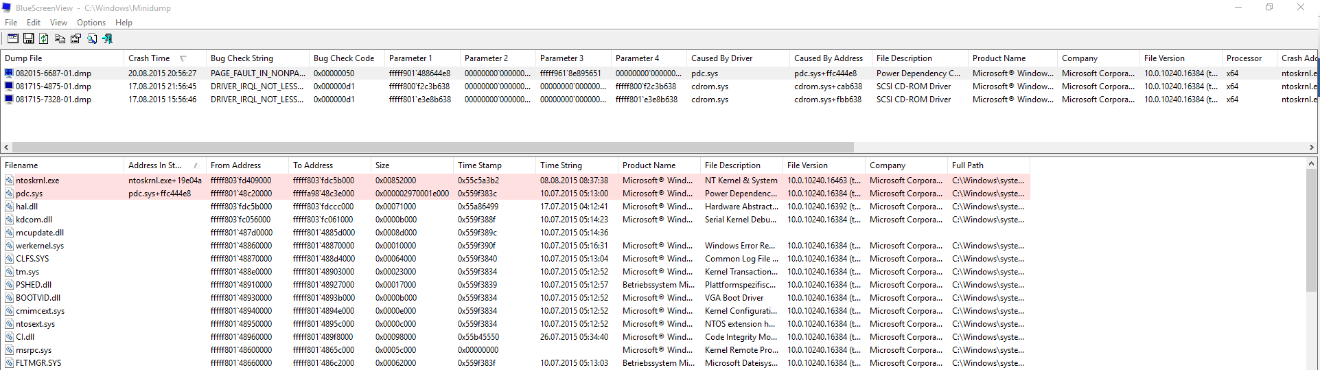

Es gibt ein Tool was Bluescreens ausliest. Das mal besorgen und wenn es nochmal passiert nit dem Tool auslesen welcher Treiber oder was den PC zum Absturz bringt. Wenn dort der Ati Treiber aufgelistet wird liegt es am Treiber der Grafikkarte. Sollte es irgendwas mit ntoskrnl zu tun haben. Stimmt irgendwas mit der Stroimversorgung nicht. Könnte an den Stromsparmodi liegen oder an einer falschen PCIe Konfiguration. :o Es gibt so viel Leute die damit schon Probleme hatten da habe ich irgendwann aufgehört zu zählen. :p
Das Tool heißt BluescreenView. Einfach mal bei Google suchen.:rolleyes:

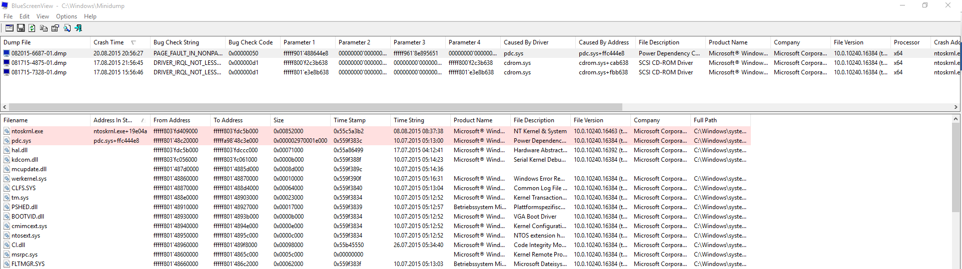

Habe jetzt mit BluescreenView versucht das ganze auszulesen, jedoch wird der letzte Bluescreen vom 20.08.2015 angezeigt.
Das heißt, er loggt den Absturz gar nicht richtig mit und in den Systemverwaltung steht nur folgendes:
Das System wurde neu gestartet, ohne dass es zuvor ordnungsgemäß heruntergefahren wurde. Dieser Fehler kann auftreten, wenn das System nicht mehr reagiert hat oder abgestürzt ist oder die Stromzufuhr unerwartet unterbrochen wurde.

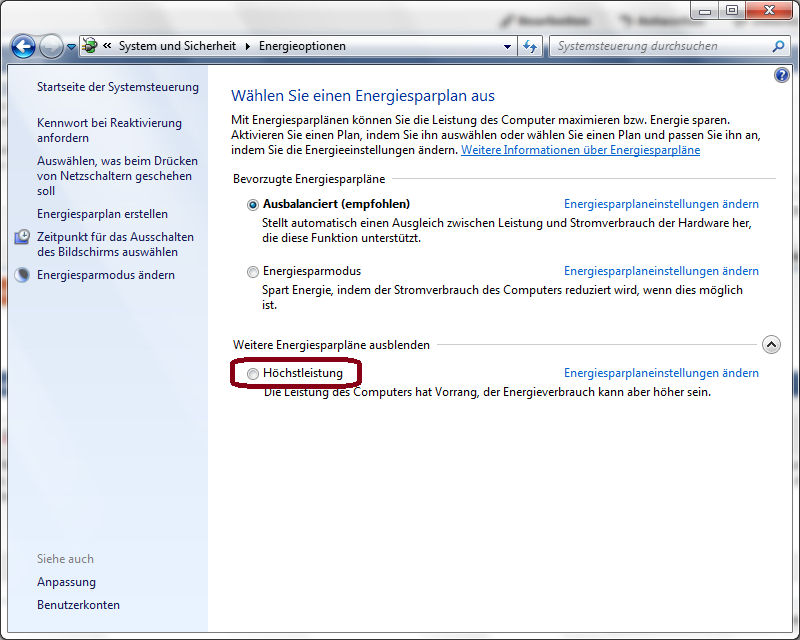

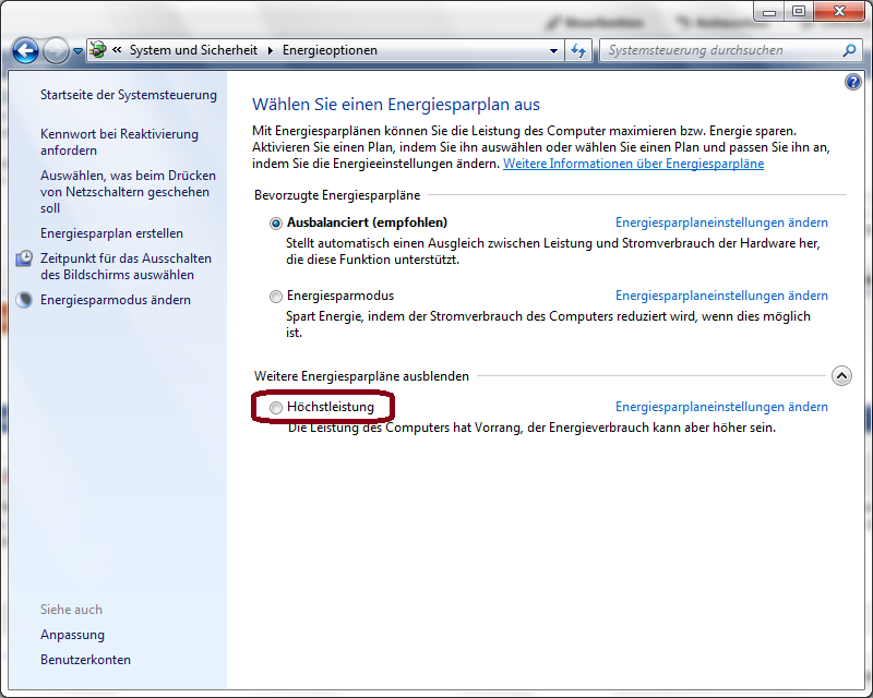

Evtl. hilfts vorübergehend die Energiespareinstellungen in Windows auf Höchstleistung zu setzen. Und die minimale Prozessorleistung von 100% zu reduzieren. Die maximale kann ruhig auf 100% bleiben. Wichtig ist die Energiesparoption für Graka und Drahtlosadapter, dass da das Energiesparen deaktiviert wird. Bis man da eine Lösung gefunden hatte. Das System zieht normalerweise auch nicht viel mehr als sonst, glaube ich.
Grüße Deadlight
