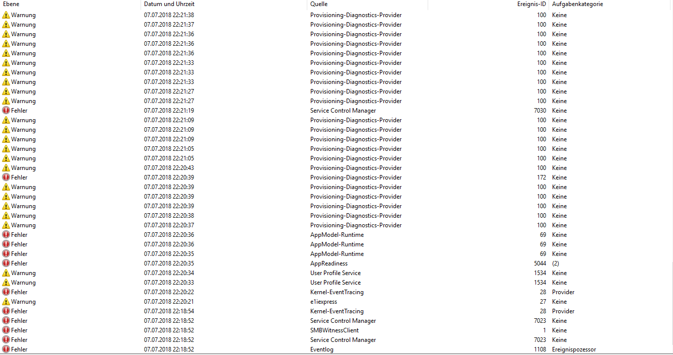

Deswegen dachte ich mir das ich den Computer mal komplett neu aufsetze... Pustekuchen! Direkt nach der Neuinstallation kamen folgende Fehlermeldungen in der Ereignisanzeige (siehe Screenshot) und diese Freezes haben genau so wenig aufgehört.
Die Fehlermeldungen häufen sich nach jeden Neustart oder auch nach allgemeiner Nutzung des PC´s. Es kommen immer mehr und mehr hinzu.

Dazu kommt das der Screenshot absolut nutzlos ist, da man den Inhalt der Ereignisse nicht sieht. Und es sich nicht um kritische Ereignisse handelt, welche bei einem Ausfall auftreten sollten.

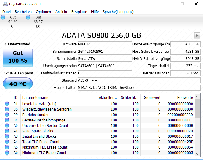

Ich hab nun einmal die Festplatte gecheckt und es kam folgendes Ergebnis bei raus:
Ich habe in mein Beitrag nun noch die Hardware-Informationen hinzugefügt. Ich hoffe ich habe nichts vergessen.
platte ist ok ...
