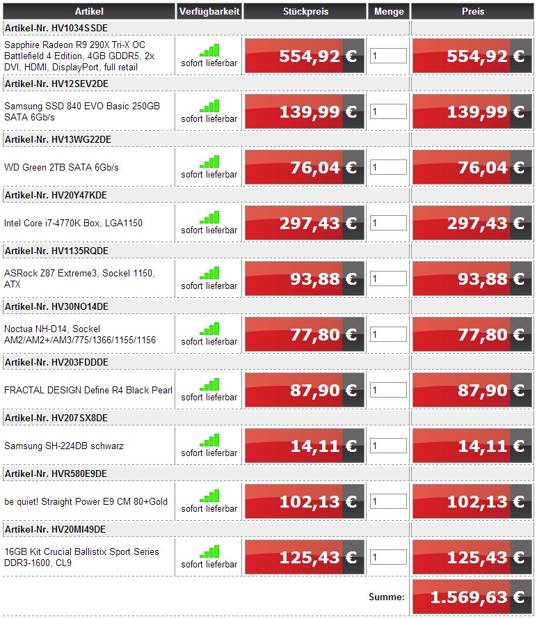

Ich habe mir mal den folgenden Rechner zusammengestellt. Ich habe vor diesen selbst zu bauen, obwohl ich schon seit längerem nicht mehr an Computern geschraubt habe.
Bildschirm wird wohl ein Dell U2713HM.
Möglicherweise bisschen overkill für die obgenannten spiele, allerdings könnte project cars recht auf die Grafikkarte gehen und der Flugsimulator war schon immer CPU hungrig (drum die k-CPU und der dicke Lüfter).
Was empfehlt ihr zu ändern, was kann man optimieren?. Passen alle Komponenten in das Gehäuse. Welches ist ein brauchbares Mainboard? Dazu muss ich sagen, dass ich über WLAN ins Internet gehen muss. Taugt ein Mainboard mit Antenne oder ein WLAN Stick mehr?
Die obgenannte 290x soll ja tauglich sein, oder gibts bessere custom designs?
Vielen Dank schonmal für eure Antworten
Sieht für mich nach einer äußerst durchdachten Lösung aus. Keine überteuerten, aber dennoch wertige, Komponenten. Ich würde dir persönlich zum Kauf raten.
Nimm eine 7200rpm Festplatte.
Willst du OC betreiben, wenn nein, dann K-CPU raus und Xeon CPU und B/H Mainboard rein.
Ja ist geplant.
Wie siehts mit WLAN aus? Ich kann leider nicht über Kabel und bräuchte daher eine WLAN Lösung. Gibts da was direkt auf dem Mainboard?
Ich habe auch noch keine Gehäuselüfter. So wie ich das lese sind beim R4 zwei Lüfter drin. Wie viele Lüfter sollten da rein wenn wir von obgenannter Zusammenstellung ausgehen?
Vielen Dank nochmals
Würde mir extra Noiseblocker kaufen, wenn ic hdas Budget hätte und die Gehäuselüfter rauskicken. Würde ne WLAN PCIe Karte nehmen
