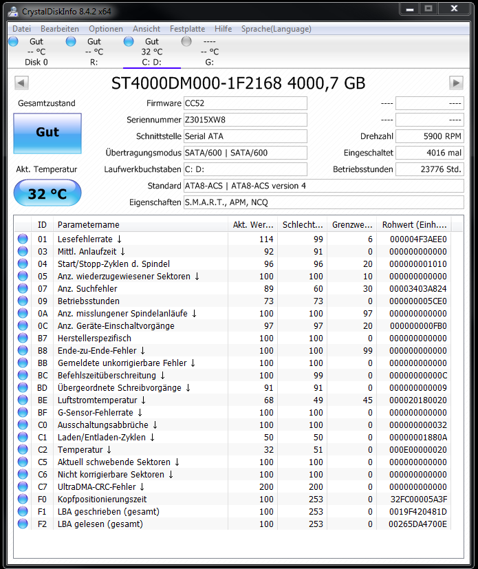

Wäre möglich. Check mal den Zustand CrystalDiskInfo.

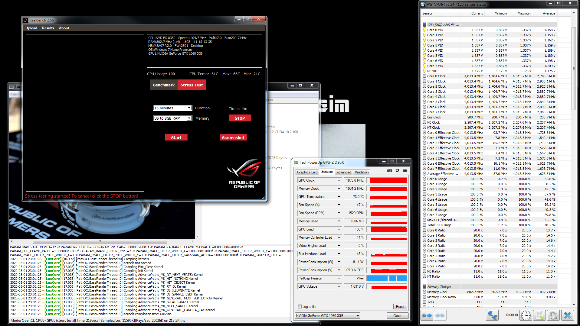

Dann würde ich mal Testen ob die CPU runtertaktet. Ich teste dies immer auf dem Desktop mit ASUS REALBENCH (Stresstest) HWINFO64 (Sensormodus) GPU-Z Grafikkarte.
Takt/Auslastung/Temperatur der CPU/GPU beobachten ggf. nach paar min. Sreenshot erstellen hochladen. Stresstest den Ram einen kleiner wählen wie verbaut.

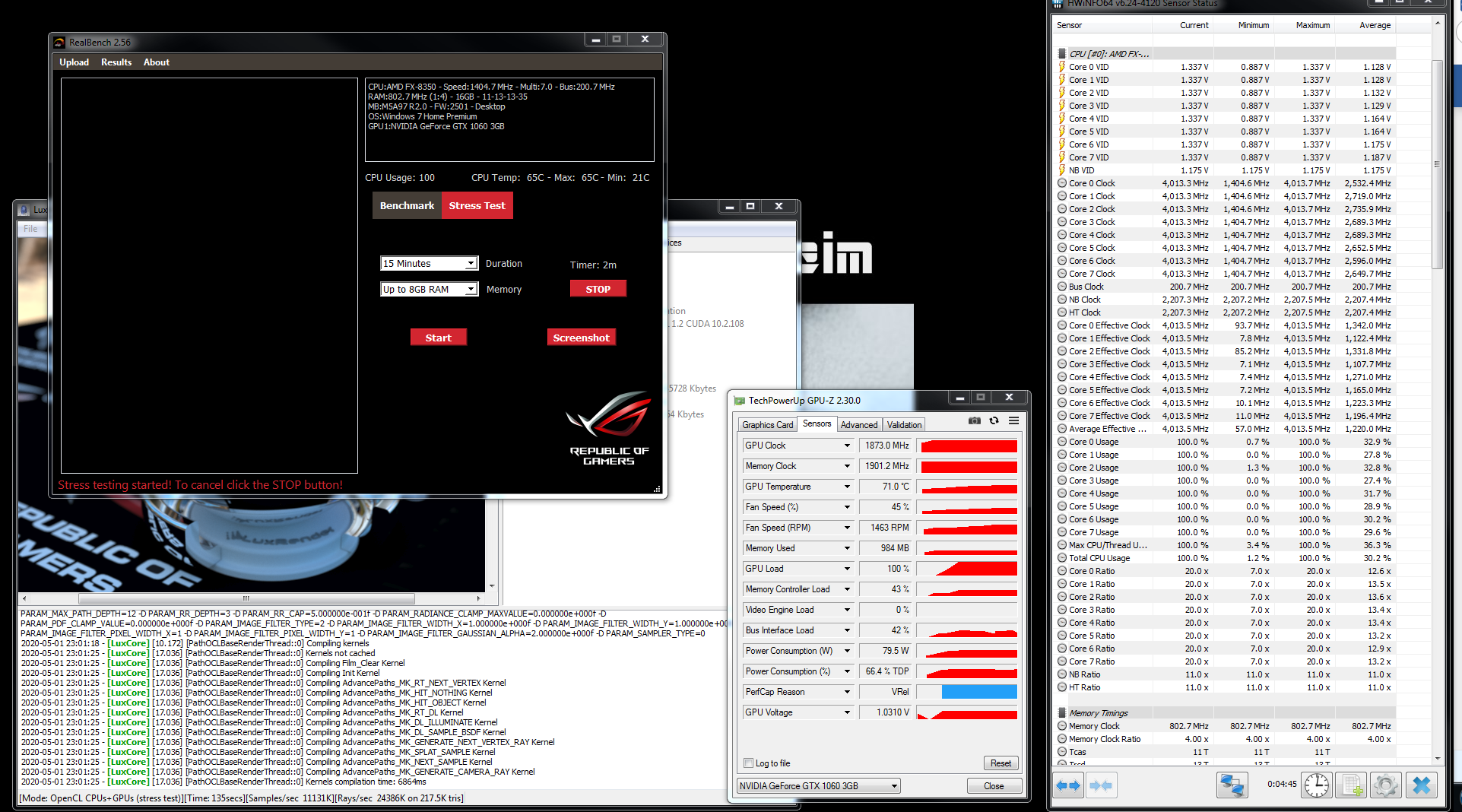

Screenshots beim Stresstest nach 2 und 4 minuten:

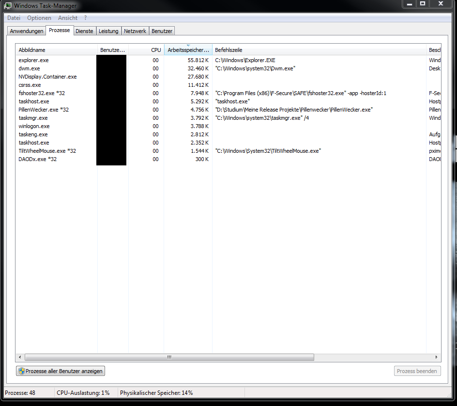

Also das sind die Prozesse die bei mir so laufen wenn ich spiele (außer bei Spielen die Steam benötigen, dann läuft noch Steam):

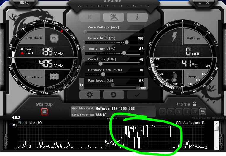

Ich habe etwas gefunden was mit den Rucklern zusammenhängen könnte:
Meine Grafikkartenauslastung fällt immer auf 0% wenn die Ruckler auftreten (angezeigt mit MSI Afterburner)
