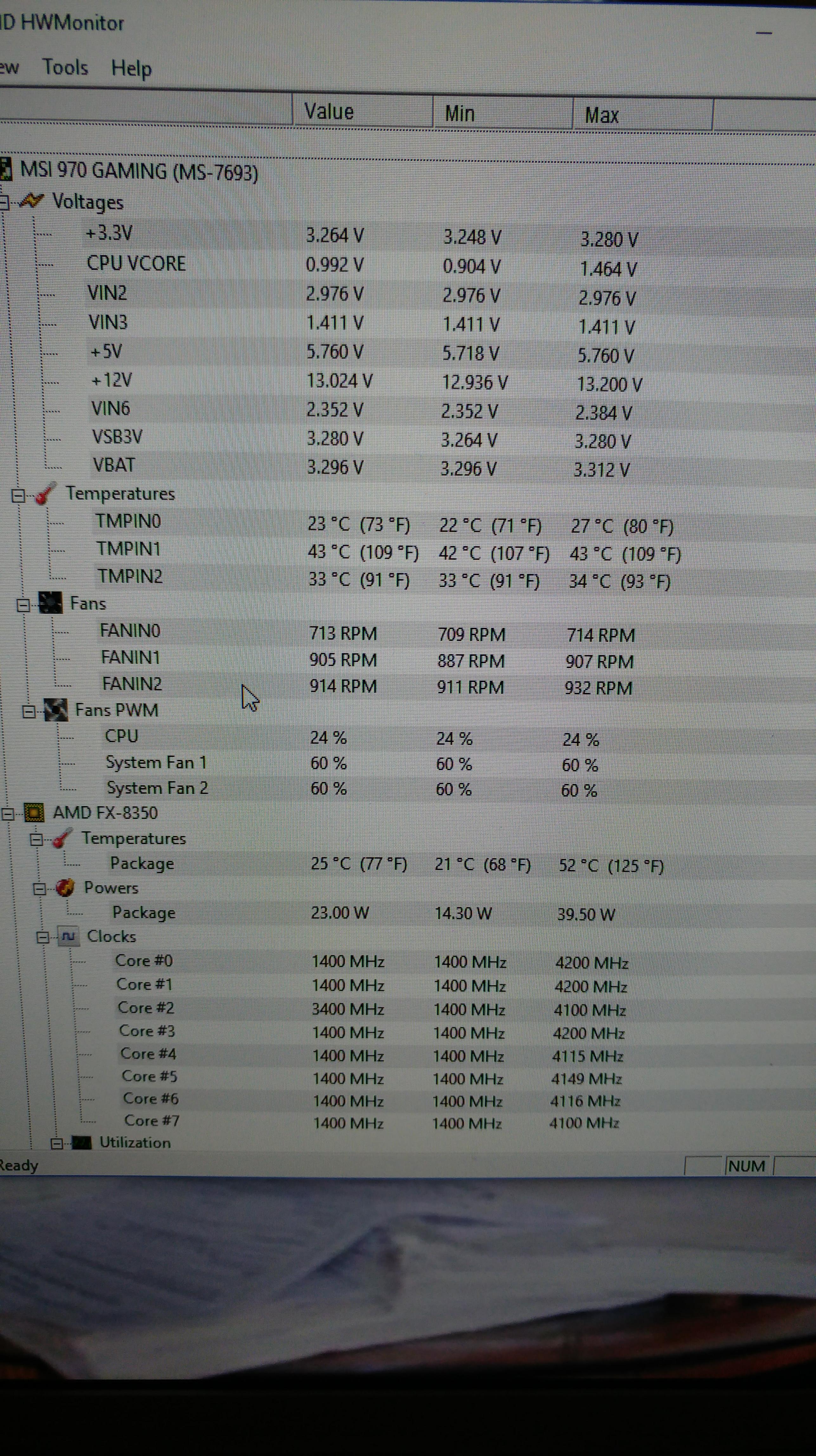

http://www.cpuid.com/softwares/hwmonitor.html
bitte mal herunterladen und einen screenshot einstellen

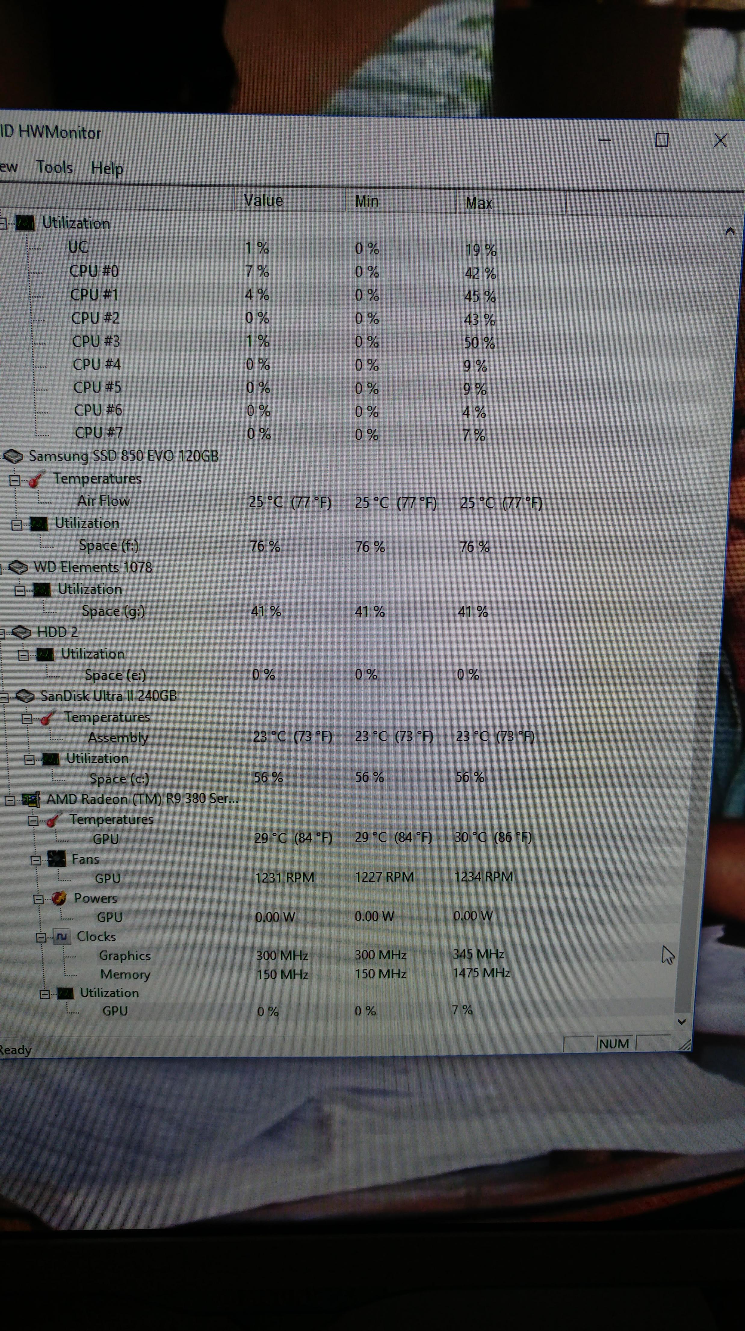

So, hier mal die Bilder von dem Programm!
Hoffe man kann es lesen.
Grüße

also die vcore mit 1.46v in der spitze ist extrem hoch. hast du das bios selbst eingestellt oder steht noch alles auf auto?
imho müsste der 8350 bei 4,2ghz mit ~1.35v auskommen, wenn nicht weniger.

Habe das Bild vom dem Programm einfach vom Desktop aus gemacht. Es liefen also keine aufwendigen Apps oder Spiele im Hintergrund!
achtung: das system kann mit einer zu niedrigen spannung instabil werden - das geschieht auf eigene gefahr und sollte mit fingerspitzengefühl durchgeführt werden. es kann passieren, dass das bios resettet werden muss. ein hardwaredefekt ist bei zu geringer spannung allerdings unwahrscheinlich / unmöglich.
die auto-voltage funktion macht folgendes: cpu meldet "ich will für meinen takt y spannung x" das ist die VID. das mainboard reagiert und gibt auf basis dieser VID der cpu die spannung (+ ggf. etwas extra). in den meisten fällen ist das unnötig viel und teilw. auch schon fragwürdig viel.
wir wollen jetzt hergehen und am besten mit einer offset einstellung die spannung der cpu dynamisch absenken. die cpu meldet jetzt bspw. für den takt 4.2 ghz die VID 1.46volt - ein offset von -0,08v zieht von der VID die spannung ab und die cpu bekommt dann noch 1.38v, was eine wesentlich gesündere spannung ist.
weil die stromsparmodi so noch intakt sind, kann es passieren, dass im idle die corespannung bei einem zu großen offset zu weit absackt und das system abstürzt. sollte das vorkommen, einfach das offset wieder etwas zurückregeln.
ich denke funktion ist hier jetzt soweit klar, ansonsten lässt sich das auch in youtube oder in guides erfahren.
