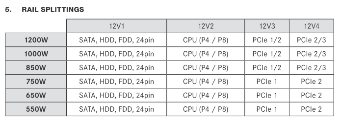

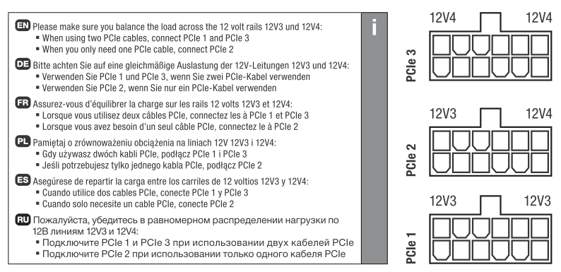

andro1998 schrieb:
Ein Kabel mit 2 8 polligen Steckern wo jeweils VGA1 drauf steht, falls das relevant ist.
Das wäre aber ungünstig, du musst die Last auf 2 Rails verteilen:

andro1998 schrieb:
wie kann ich das denn noch weiter verteilen?
Die 6900 hat doch 2 8pin Buchsen.
Du musst 2 Kabel nehmen, 1x PCIe 1 und 1x PCIe 3, so wie es im Handbuch steht.
Gerade die 6900 mit über 300W wird an einem PCIe Kabel nicht sauber funktionieren.

@leipziger1979
Achsoooooooo, also darf ich nicht das selbe Kabel für die beiden Anschlüsse verwenden sondern muss das VGA2 Kabel in PCIe3 verwenden? Ich hatte gedacht, da auf den Steckern des ersten Kabels VGA1 steht würde das bedeuten, dass das zweite Kabel wo VGA2 drauf steht für eine zweite Graka ist
Also im Klartext, VGA1 in PCIe1 und VGA2 in PCIE2 und dann jeweils einen Stecker von beiden in die Graka?
andro1998 schrieb:
@leipziger1979
VGA1 in PCIe1 und VGA2 in PCIE3 !

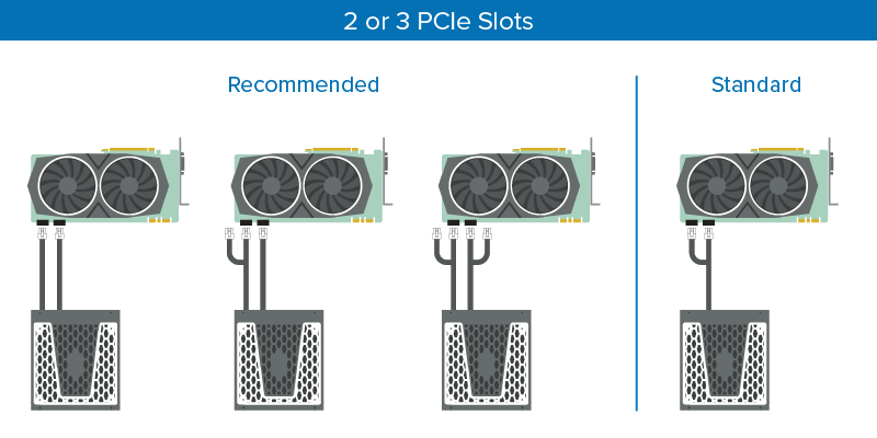

Immer zwei Kabel nutzen bei Leistungsstarken Grafikkarten im System, wie z.B. deine RX 6900 XT.
Das auch bei "Single Rail" Netzteilen.
