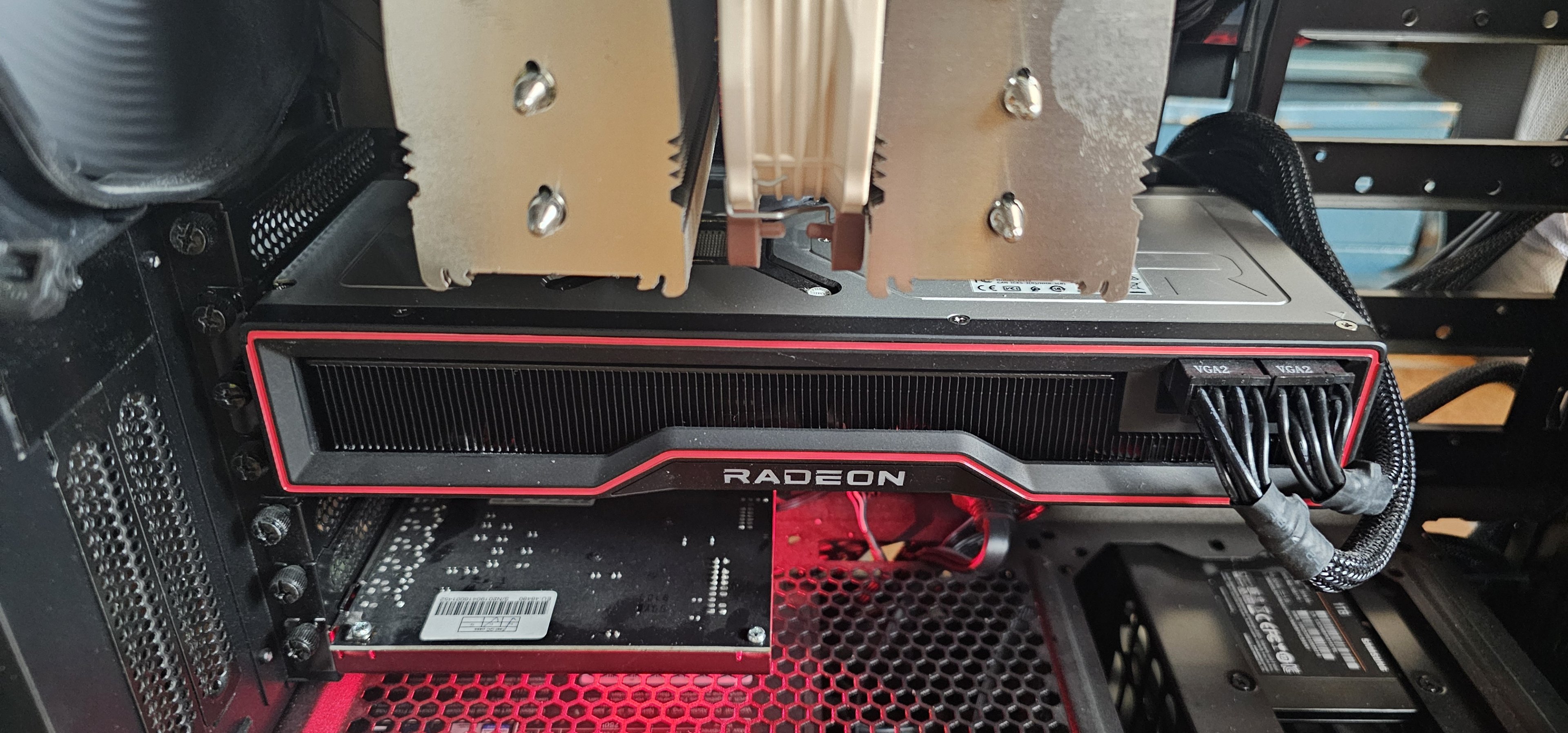

Ist in deinem System als Grafikkarte die AMD RX 6900 XT aus der Signatur verbaut? Wenn ja, welche genau?
Wie, mit wie vielen Kabeln, ist die Grafikkarte mit dem Netzteil verbunden?
BeQuiet-Netzteile können empfindlich auf Lastspitzen reagieren, d.h. hier spricht eine Schutzschaltung wegen Überlastung an, wenn eine Grafikkarte falsch angeschlossen wird.

Die Grafikkarte ist mit 2 Kabeln verbunden

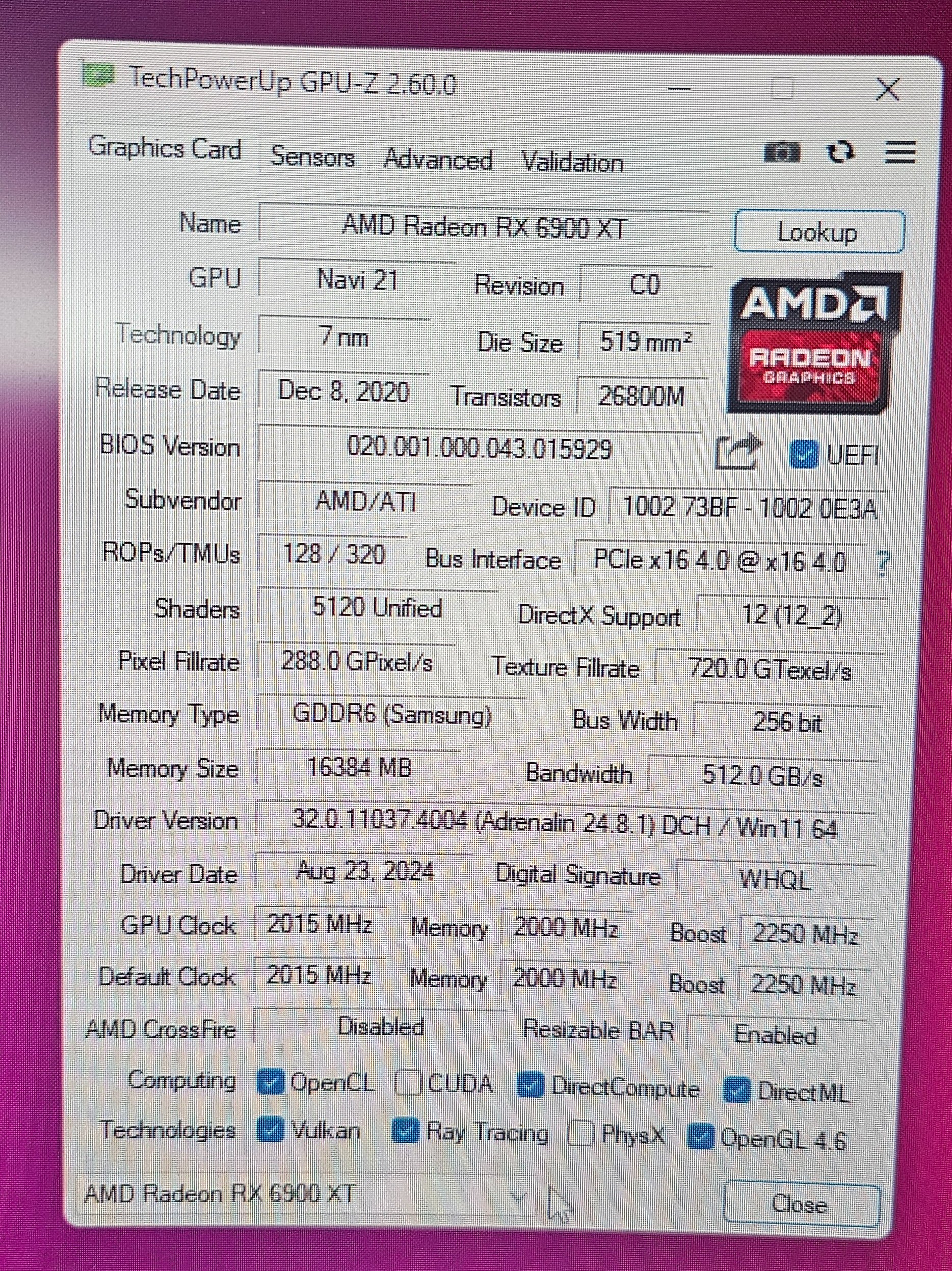

Welche genau? Wenn Du es nicht weißt, die Daten kannst Du z.B. mit GPU-Z auslesen, davon einen Screenshot machen und hier posten. Poste zur Sicherheit auch mal einen Screenshot des Systemüberblicks von HWiNFO.

Mit welchen PCIe-Ports am Netzteil sind diese verbunden?

Version der graka Version ist 24.8.1

  • deine Version von HWiNFO ist schon recht alt (GPU-Takt und Anzahl der Shader werden nicht korrekt ausgelesen, Windows-Version wird nicht vollständig angezeigt)
  • der RAM läuft laut Screenshot im Basistakt (2x1333 MHz => DDR-Takt 2666 MHz), kann aber normal sein, wenn das System zuvor abgeschmiert ist.
  • Für dein Mainboard gibt es zwei aktuellere BIOS-Versionen
  • Welche AMD RX 6900 XT ist genau eingebaut? Es gibt Varianten mit 2 oder 3 Stromanschlüssen.

Bitte beachten, dass die Kabel für die Stromversorgung der GPU an die Anschlüsse "PCIe 1" und "PCIe 3" des Netzteils angeschlossen werden sollen.
