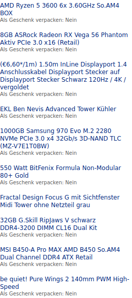

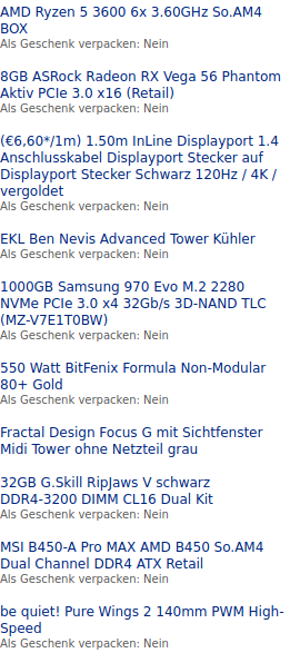

Mehrere Dinge sind komisch an meinem Computer:
1. Ab und an wacht er ohne Eingabe selbstständig aus dem Standby auf (kein Muster erkennbar)
2. Beim hochfahren des Betriebssystems (Windows oder Linux) startet er manchmal direkt neu, dann geht es fast immer beim 2.x selten erst beim 3.x
3. Am meisten stört mich, dass sich der Computer bereits 2x beim Zocken einfach ausgeschaltet hat, so als würde man den Schalter am Netzteil auf aus stellen. Also direkt komplett aus. Beide Male trat es bei Aufbauspielen (Tropico und Frostpunk) auf, wobei die Last auf CPU und Graka eher mittelhoch war. Der Computer lässt sich dann erst nach ca. 2 Minuten wieder einschalten.
Prima95 und Grafikkartenstabilitätstests liefen problemlos durch. Wegen der Zeit die benötigt wird bis ich den Computer wieder starten kann tippe ich auf das Netzteil. Was meint ihr?
Hier nochmal die verbauten Komponenten vom PC.

das sieht zu 99% prozent wirklich nach netzteil aus zur sicherheit mal ein aderes von kumpel oder so einbauen wnen man ganz sicher gehen will
Wenn der Rechner einfach ausgeht, liegt es meist 99% am Netzteil.
Tippe auch auf ein defektes NT.
Dass er sich erst nach 2 Minuten wieder einschalten lässt deutet auf massive Temperaturprobleme oder einen Kurzschluss hin - Beides wäre auch im Netzteil denkbar. Schon mal das Netzteil nach so einem Ausschalten angefasst - ist es heiß ? Ich hatte sowas mal beim Ausfall des Netzteillüfters..
An zu wenig Strom oder magelhafter Spannung kann es eher nicht liegen. Das Bitfenix ist ein gutes und 55o Watt sollten für die Komponenten reichen. Ist etwas übertaktet?
Starte mal beides parallel. Prime und Furmark.

Der TE schrieb doch das der PC bei kleinsten Ansprüchen ausgeht. Es wird wirklich am NT liegen.

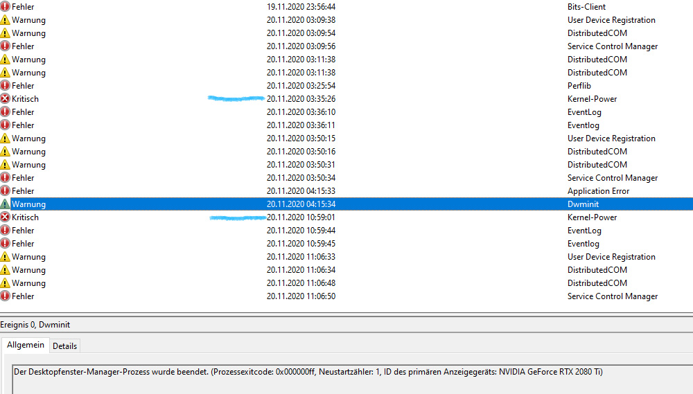

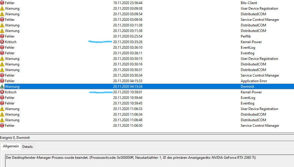

Hoffe es ist okey wenn ich mich hier einklinke, ich hab derzeit das selbe Problem. Ich rendere über Nacht Bilder über die zwei 2080ti im Hochebtrieb. Wenn ich morgens aufstehe ist der Willkommensbildschirm.
Gestern war ich 2x live dabei als er abschmiert und zwar gehen alle Lichter aus, Strom weg. Schaltet sich dann sofort alleine wieder ein. Ich tippe auch das mein 850watt Be Quiet Dark Pro 11 defekt ist. Kann das sein?
Ich dachte erst wegen des OC der Grafikkarten bei +10% Power. Denn die 850watt reichen beinahe nicht aus.
Aber als ich die Karten zum Test mal untertaktet habe -10%, ging der Rechner dennoch einfach aus während des Renderings. Und als er die Nacht ein zweites mal "ohne das die GPU arbeteite" also im Leerlauf, war mir klar es liegt nicht an der Graka.
Das Problem, der Markt ist komplett leer gekauft mit 1200watt Be Quiet. Wieder mein Pech typisch, es passiert immer zur falschen Zeit. Ich könnte nur ein Dark Power Pro 12 1500watt bekommen.
PS: ich hatte vor einer Woche einen kompletten Stromausfall. Langsam glaube ich der Rechner hatte da einen Kurzschluss. Wie bekommt man sowas eigentlich raus was jetzt defekt ist?
Screenshot, das letzte Ereignis vor dem Absturz.
