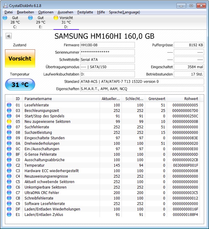

Und teste die HDD die Probleme macht mit CrystalDiskInfo und poste mal hier die Werte.
Hallo Moselbär,
danke für deinen Tipp. Mit "setz die Kiste komplett neu auf" meinst du damit ich soll alle beide Festplatten formatieren und Windows neu aufspielen? Es macht ja nur die zweite Festplatte Probleme, wenn ich diese abziehe, funktioniert alles normal (Windows ist auf der ersten Festplatte installiert). Reicht es da nicht vielleicht, nur die Festplatte mit dem Problem zu formatieren?
Aktuell ist es so, machmal geht es ganz normal und Laufwerk D erkannt, manchmal dauert der Startvorgang mehrere Minuten und Laufwerk D wird nicht erkannt (dann sind die Fehlermeldungen von oben im Ereignisprotokoll).
Ich hab mir mal das CrystalDiskInfo installiert.
Zustand ist "Vorsicht". Was bedeutet das nun? Kann man die Festplatte reparieren oder soll ich sie lieber entsorgen? Ich habe mir auch bereits schon eine neue Festplatte eingebaut und alle Daten von D noch mal gesichert.
