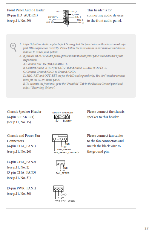

Die Methode mit dem Beep habe ich mir auch schon angesehen. Ich habe so einen Beeper bei meinem Gehäuse gefunden, weiß aber nicht wierum ich ihn aufs Mainboard stecken soll. Der Beeper gibt mir + und -, das Mainboard gibt mir nur auf der einen Seite eine kleine 1. An einen Kreuztest hatte ich auch bereits gedacht. Wenn ich es nicht anders lösen kann, werde ich mihc mal im Bekanntenkreis umhören. Vielen Dank für die Hilfe!

Leider weiß ich nicht wie herum ich den Mainboardspeaker anschließen soll. Der Beeper gibt mir + und -, das Mainboard gibt mir nur auf der einen Seite eine kleine 1. . Sorry wegen dem dicken Block. Hatte den Text vorher in Word vorgetippt (mit Absätzen) und dann per Copy and Paste hier eingefügt.

Handbuch Seite 27 ist der Anschluss für den Speaker/ Beeper
Ja, aber da steht nicht, wo plus und wo minus hingehört, oder habe ich da was übersehen? Vielen Dank für die Unterstützung!

+ und - ist bei dem speaker total egal, der funktioniert auch "falsch gepolt" angesteckt
