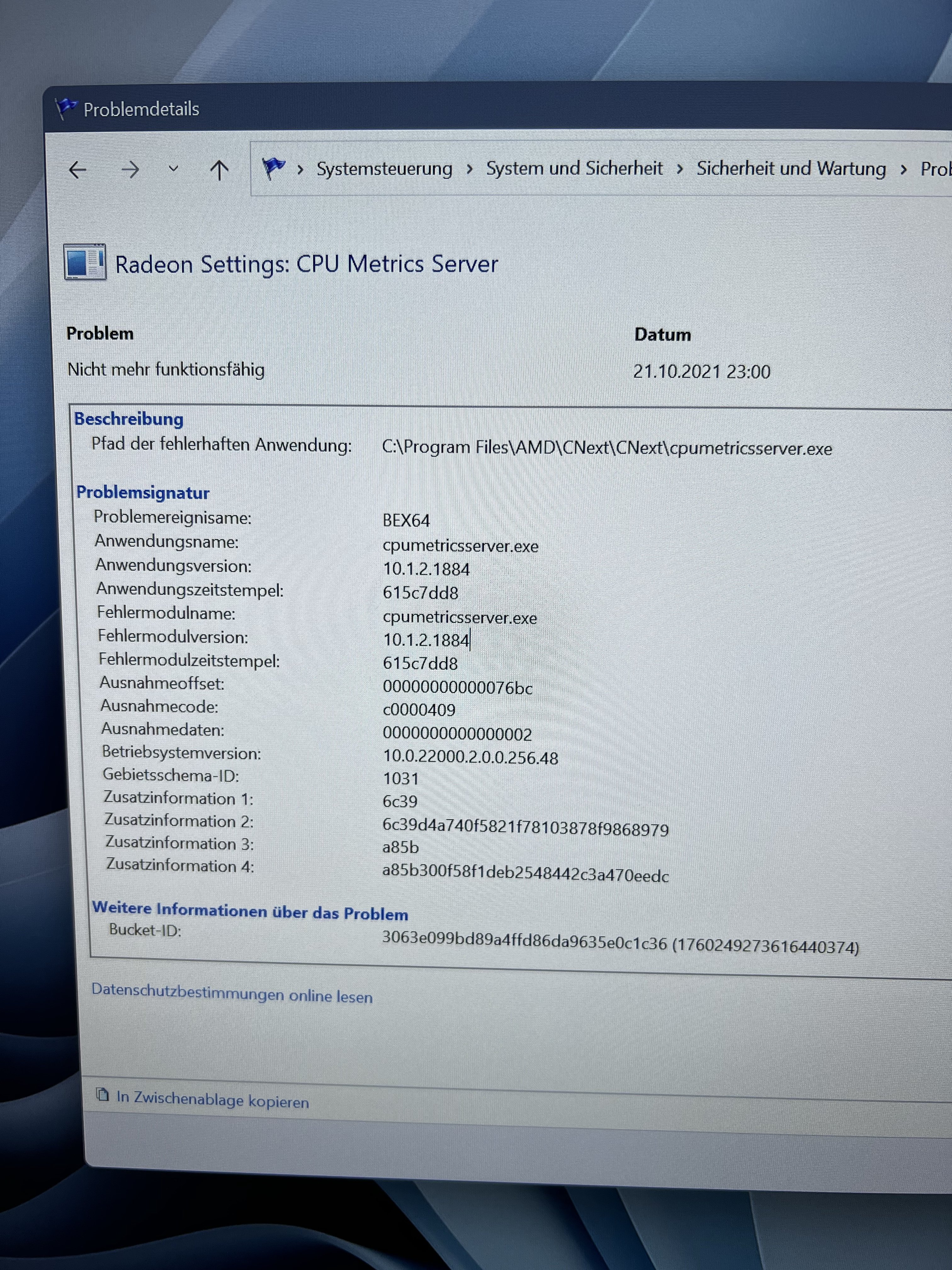

seitdem ich Win 11 installiert habe , bekomme ich jeden Tag mehrmals diese Fehlermeldung in der Zuverlässigkeitsüberwachung angezeigt (siehe Anhang). Jemand eine Idee was man dagegen tun kann ? AMD Chipsatztreiber ist aktuell. Radeon Software auch.
Grüße, Fabian
